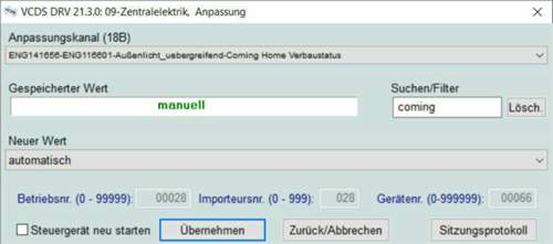

Coming Home / Leaving Home
STG 09
Zugriffsberechtigung: 31347
Anpassung
Coming Home Verbaustatus
Wert auf Automatisch
Coming Home Verbaustatus AutomatischComing Home Verbaustatus Automatisch
In der Maske Einstellungen Licht erscheinen zwei Regler, um die Dauer für das eingeschaltete Licht festzulegen
Comming Home \ Leaving Home Einstellungen LichtComming Home \ Leaving Home Einstellungen Licht
