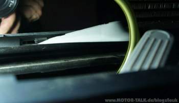

Zum Einbau reicht es, den Kühlergrill abzunehmen. Damit die Stoßstange nicht verkratzt, empfehle ich sehr, die Kante vor dem Grill abzukleben, sonst muss man die später mit Politur behandeln.
Ohne Abkleben gibt es KratzerOhne Abkleben gibt es KratzerKante abkleben damit die nicht verkratztKante abkleben damit die nicht verkratzt

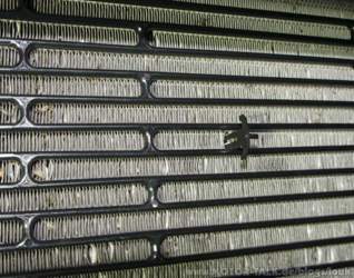

Die Befestigungsklipps müssen eigentlich zwischen zwei Rippen eingeführt werden.
Gitterbefestigung beim Golf 6, Klipps sind zwischen querstreben eingesetztGitterbefestigung beim Golf 6, Klipps sind zwischen querstreben eingesetzt
Aber da der Rippenabstand kleiner ist als beim Golf 6, muss man die so stecken, dass eine Rippe dazwischen liegt.
Klammern bekommt man nur so rein, eigentlich sollten die den Kanal nicht dazwischen habenKlammern bekommt man nur so rein, eigentlich sollten die den Kanal nicht dazwischen haben
Die Klippstege verbiegen sich gerne beim Einführen, so dass man hier mit Gefühl vorgehen sollte.
Die Klipps müssen vollständig eingeführt werden, damit die einrasten können, wozu man die am Besten nicht in zwei Taschen übereinander, sondern versetzt einführt, sonst können die Klipps eher nicht so gut einrasten. Oder man biegt die Enden etwas aus der Mitte raus. Die Verrastung erfolgt dann rechts und links des eingeführten Spalts und nicht oben und unten. Aber die Clips nicht über den Anschlag eindrücken, um den Klimakondesator nicht zu beschädigen. Wenn man einen Widerstand spürt, sollte Schluss sein.
So schauts verbaut ausSo schauts verbaut aus
Da beim Golf 6 die Rippen des Klimakondensators einen anderen Abstand haben, sitzen die Zeilen des Gitters nicht alle genau vor der zu schützenden Reihe aber große Steine fängt das Gitter dennoch ab und da wo eine Teilüberdeckung vorhanden ist, wird der Steinschlag mit hoher Wahrscheinlichkeit ausreichend abgebremst. Geschätzt kann das Beschädigungsrisiko des Klimakondensators durch Steinschlag um 75% mindern.
Der Golf 6 hat einen anderen Abstand, ist also nicht die perfekte Lösung, gibt aber dennoch mehr schutz als ohneDer Golf 6 hat einen anderen Abstand, ist also nicht die perfekte Lösung, gibt aber dennoch mehr schutz als ohne
