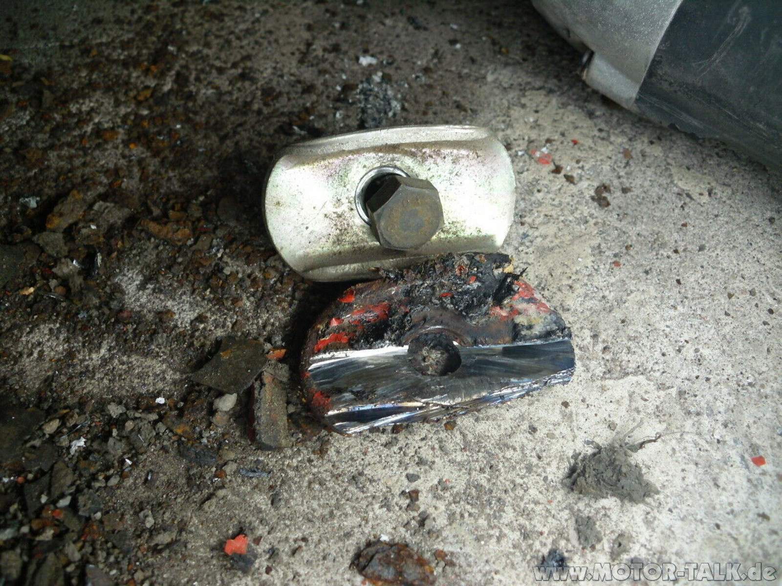

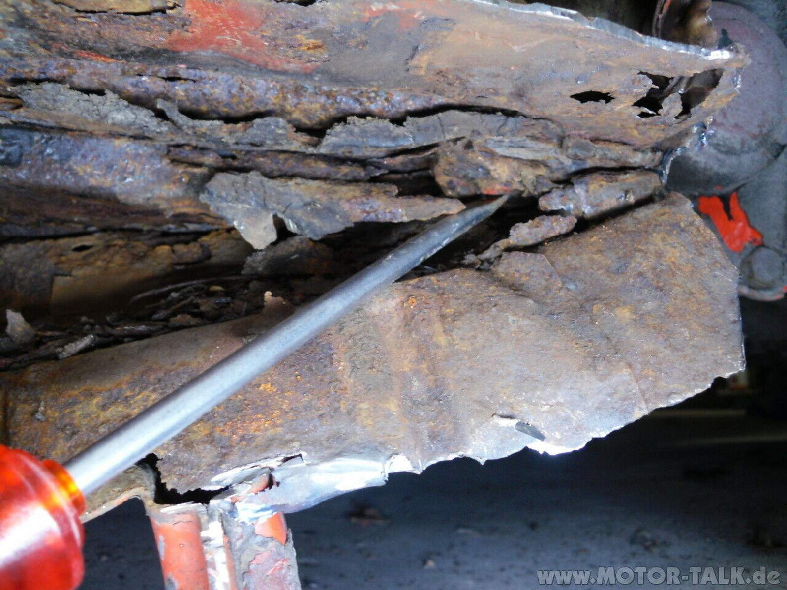

So...heute hatte ich noch ein bischen Zeit. Da das Häuschen ja von der Bodengruppe getrennt werden muss,müssen die Chassisschrauben ja losgeschraubt werden.
Also habe ich letztens schon mal geschaut ob sich das auch machen lässt. Die vordersten gingen relativ leicht,die drittletzte auf der Fahrerseite ist abgemurkst aber wo sind die beiden letzten???? Weg!

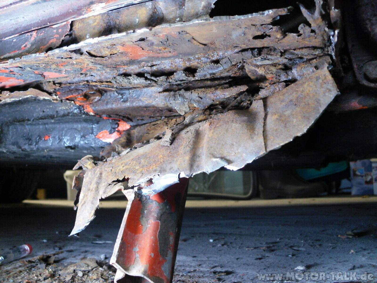

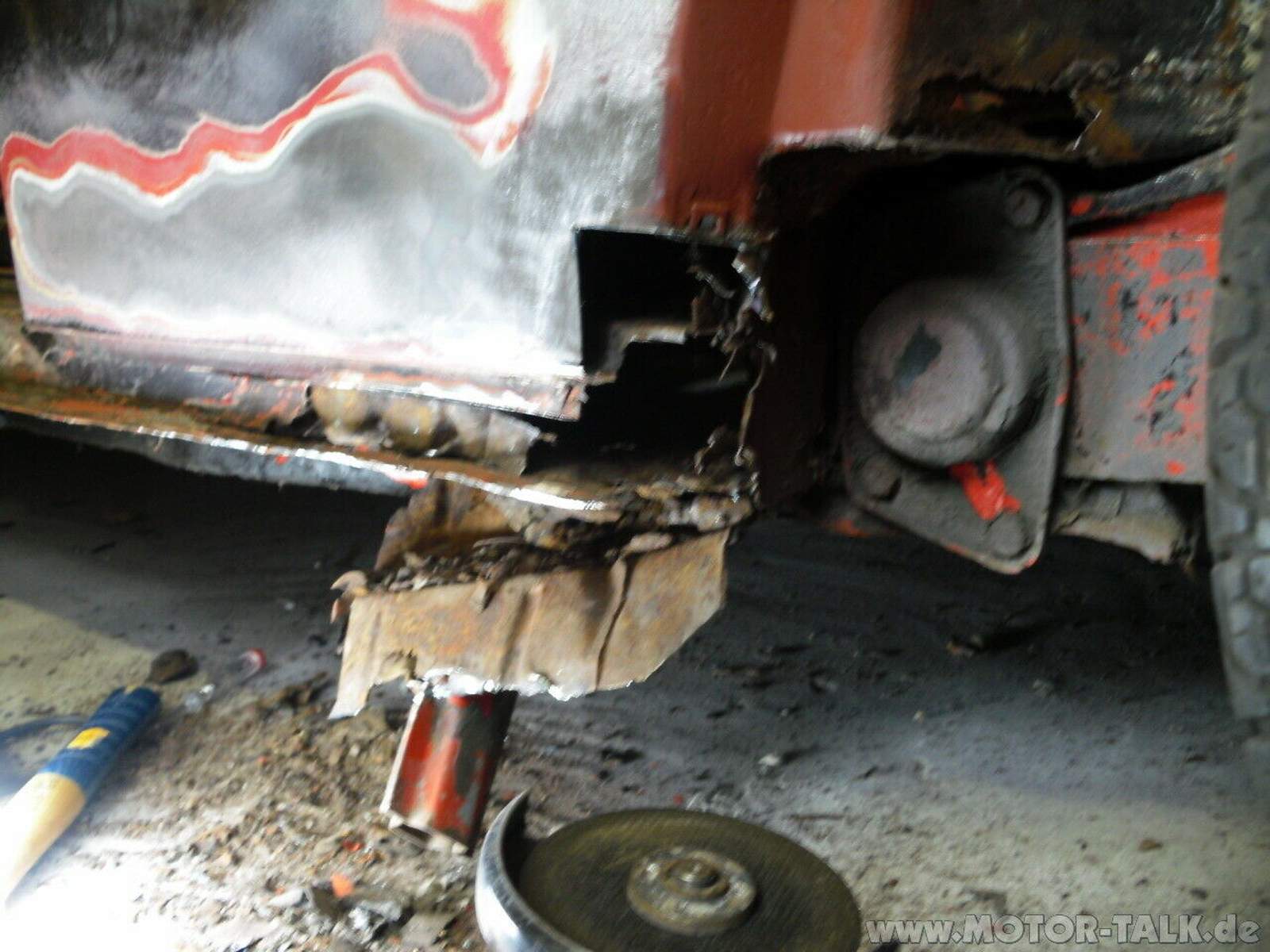

Naja was soll ich lange reden,unter der Masse tauchten dann Bleche auf.MEHRERE!!! Da hat mal vor fast 20 Jahren die Werkstatt meines Vertrauens eine "fachgerechte" Reperatur durchgeführt. Da wo der Schraubendreher steckt befindet sich die letzte Schraube!! Die Schrauben lassen sich auch nicht mehr lösen,also musste die Flex herhalten. Vorher musste ich aber Stück für Stück die Schweissnähte am Häuschen trennen um überhaupt an die Schrauben ranzukommen. Und auf die Beifahrerseite freue ich mich auch schon besonders! Die ist von vorne bis hinten mit der Bodengruppe verschweisst,soll einem ja nicht langweilig werden |

Da sind komplette Schweller fällig![:(](https://static.motor-talk.de/data/smilies/frown.gif)

Mach das ja richtig fertig sonst schiebt es die Karosse bei den geplanten 200 Typ 4 PS einfach zusammen wie einen Schuhkarton .Aber von hinten beim anfahren.

Meiner ist schon über 40, wurde vor mehr als 20 Jahren auch schon mal geschweisst und jetzt muß ich auch an diese Stelle mal wieder ran.
Diesmal ist auch bei mir saubere Trennung der Karosse angesagt, und nicht nur zusammenbrutzeln wie damals - naja, ich war halt jung und brauchte schnell ein Auto, dafür muß jetzt die Flex ran ....

Echt schade um den schönen Käfer, aber nach meinem laienhaften Verständnis und deinen "dramatischen" Bildern ist das eigentlich schon ein Fall für den Schrottplatz. Oder willst du den Wagen komplett entkernen und wieder aufbauen? Dann hast du ordentlich was vor, wenn der mal wieder über den TÜV soll. Viel Spaß und viel Erfolg!![:)](https://static.motor-talk.de/data/smilies/smile.gif)

Eigentlich sind das die üblichen Ecken bei einem Käfer,da gibt es schlimmere.Naja auf den Bildern sieht man den Rest ja nicht.Das schlimmste ist die Bodengruppe und die wird ja durchgetauscht![:)](https://static.motor-talk.de/data/smilies/smile.gif)

Da du ja schon eine neue BG hast, dürfte die Anpassung der Schweller nicht so ein großes Problem sein.

hatte auch schon bleche ÜBER den Schrauben des Unterbodens incl, Schweissverbindung von Unterboden und Häuschen... viel Spass damit...
