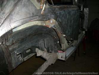

Am hinteren Seitenteil gab es leider auch so einiges zu tun. Nachdem die marode Kotflügelschraubkante und der untere Bereich zum Schweller hin rausgetrennt waren kam dann auch der Rost zum Vorschein, der vorher im Verborgenen lag. Also erstmal mit der Zopfbürste grob gereinigt und anschließend alles mit Fertan eingestrichen. Nach der vorgeschriebenen Einwirkzeit wieder alles mit Wasser abgewaschen und mit Primer eingestrichen.
Als dann endlich wieder neues Blech eingeschweißt war, sah die ganze Ecke doch gleich wieder viel besser aus.

Nachdem das Seitenteil wieder hergestellt war, konnte ich dann den unteren Teil des Radhauses erneuern.
Jetzt gibbet keine nassen Füße mehr :cool: - naja, zumindest vom Radhaus her:D
