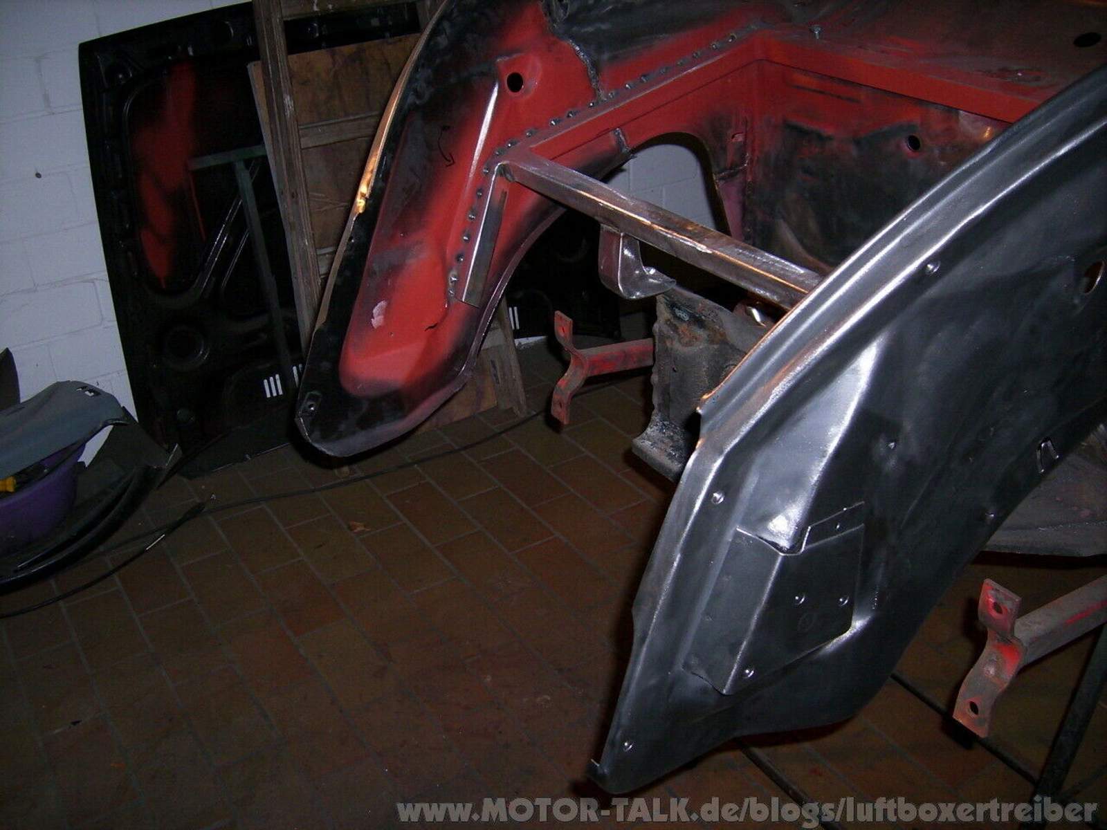

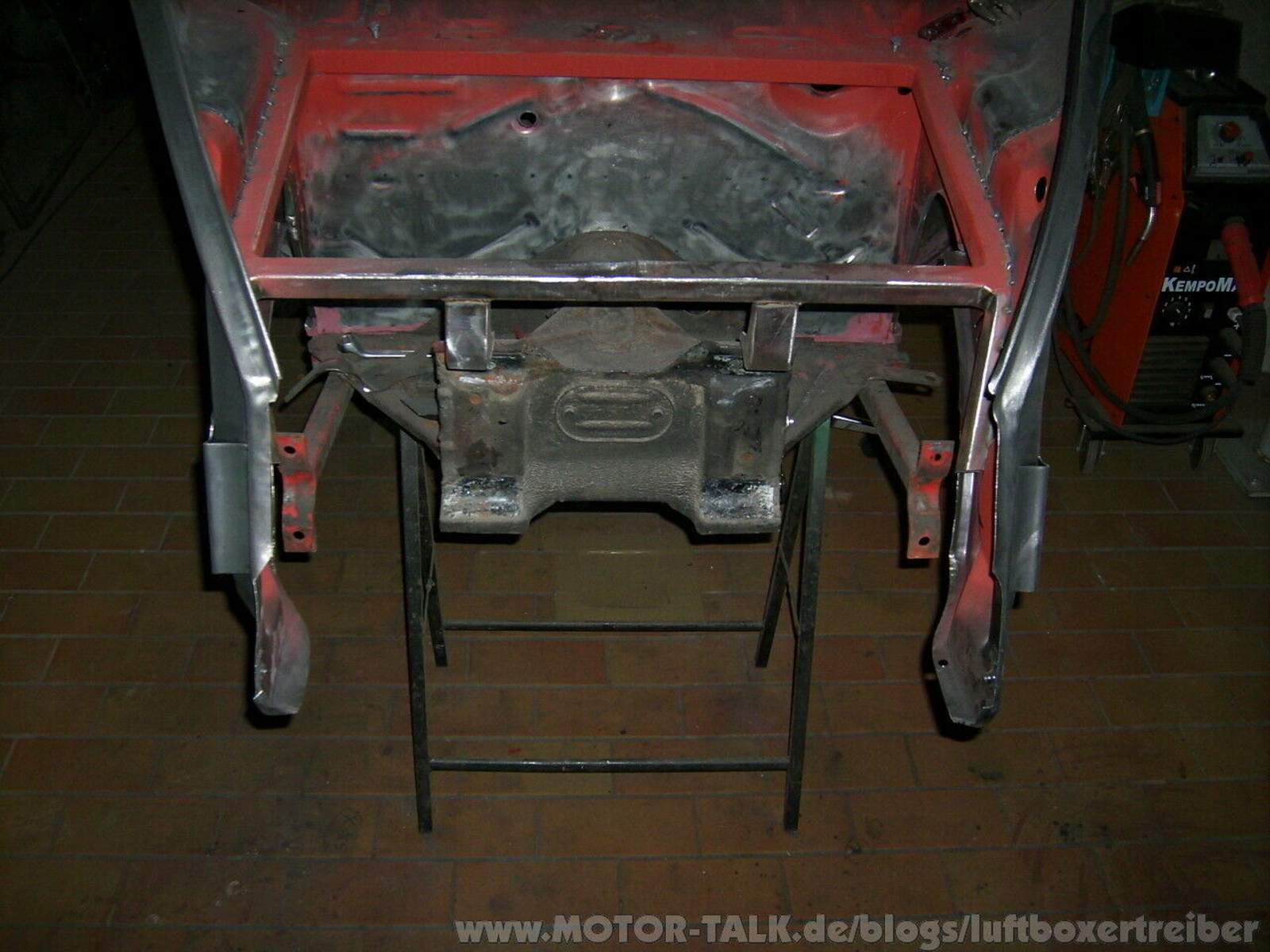

So,
damit irgendwann mal wieder eine Stoßstange montiert werden kann,
hab' ich den Vorderbau wieder auf Originallänge gebracht.:cool:
Und wieder einmal musste ich feststellen, wie mies Repro-Qualität manchmal sein kann.:mad:
Die Teile waren von verschiedenen Herstellern und natürlich passte nur eine Seite halbwegs vernünftig.
Auf der rechten Seite war es schier zum Verzweifeln - so schlecht war das Teil.:mad::(
Naja - mit viel "Gekloppe und Gefluche" ging's dann schon irgendwie.:D:)
