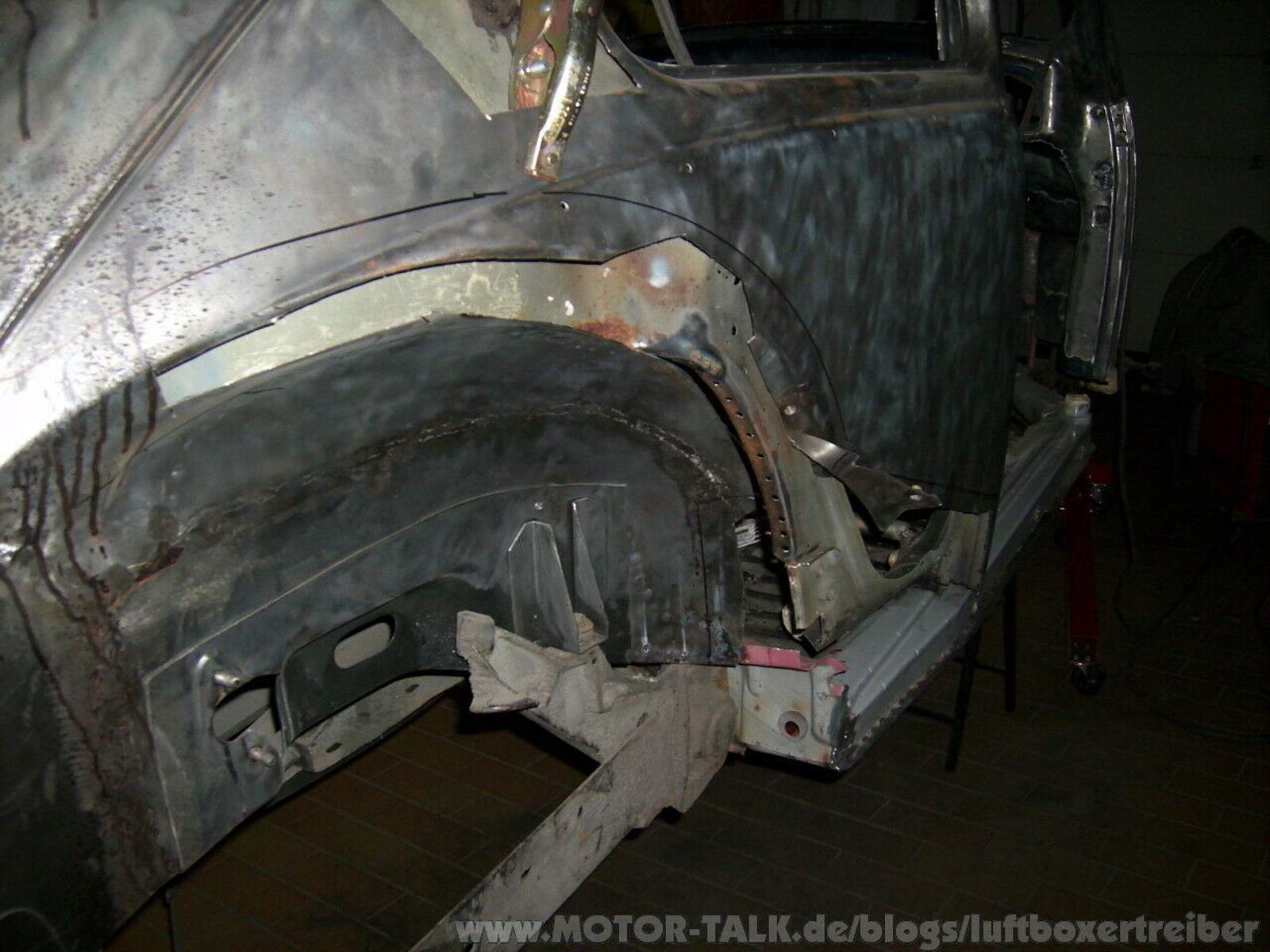

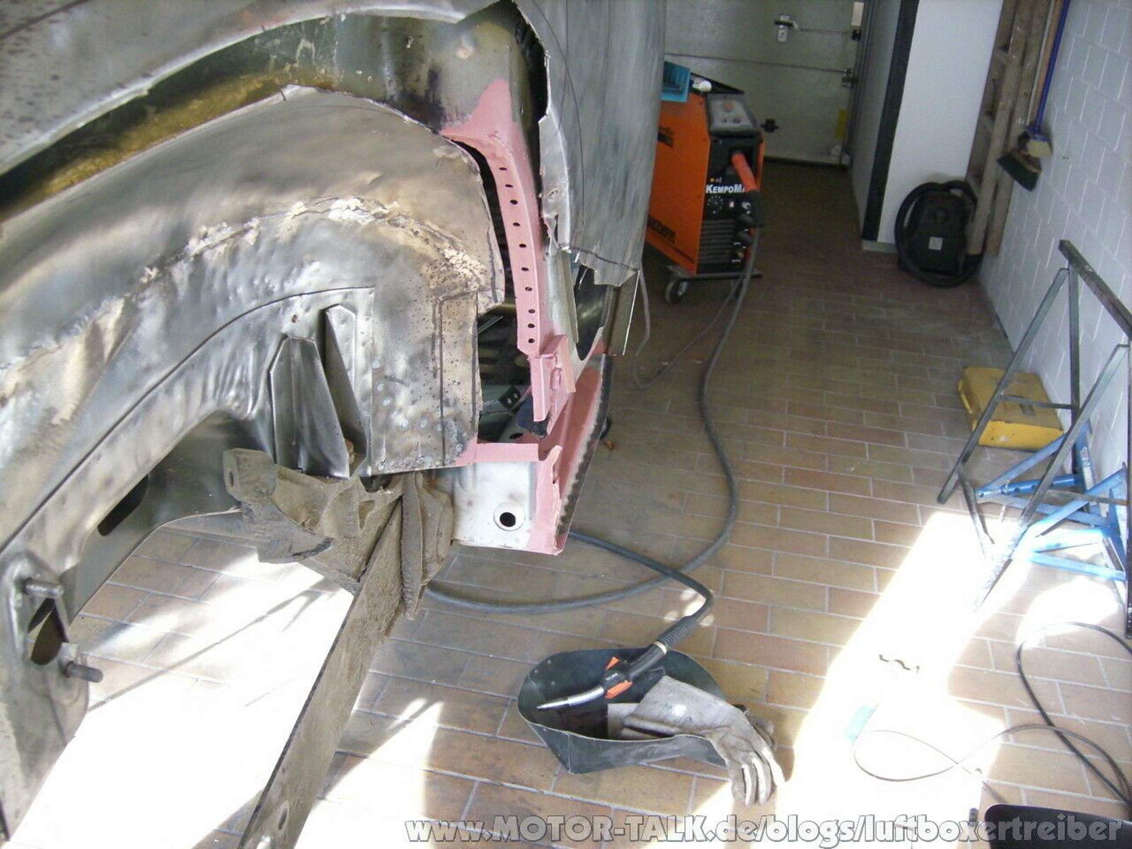

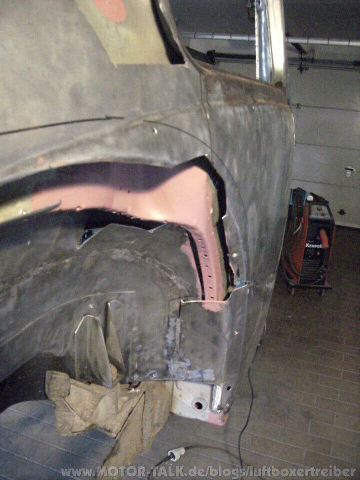

Am hinteren Seitenteil gab es leider auch so einiges zu tun. Nachdem die marode Kotflügelschraubkante und der untere Bereich zum Schweller hin rausgetrennt waren kam dann auch der Rost zum Vorschein, der vorher im Verborgenen lag. Also erstmal mit der Zopfbürste grob gereinigt und anschließend alles mit Fertan eingestrichen. Nach der vorgeschriebenen Einwirkzeit wieder alles mit Wasser abgewaschen und mit Primer eingestrichen.
Als dann endlich wieder neues Blech eingeschweißt war, sah die ganze Ecke doch gleich wieder viel besser aus.

Fri Aug 27 21:01:36 CEST 2010    |    AHS IMP 1
Jo, Respekt.
Du gehst ja echt konsequent vor.
Ist die 'Neue Ecke' ein 'Opferblech'?
Uwe
Fri Aug 27 22:33:10 CEST 2010    |    Luftboxertreiber
Hi, Uwe
Wie meinst du das mit dem Opferblech ???:confused:
Markus
Sat Aug 28 10:20:21 CEST 2010    |    AHS IMP 1
Die Ecke vom Seitenteil ist doch kein Reperaturblech, oder?
Stammt die von einem Spender?
Uwe
Sat Aug 28 15:51:29 CEST 2010    |    Luftboxertreiber
Achso !
Ne, du das ist ein Reparaturblech gewesen. Spender hab' ich ja auch gar keinen zur Verfügung. Ich bezweifle aber auch, daß irgendein Schlachtkäfer da unten noch ohne Rostbefall ist. Da sind die eigentlich immer durchgefault und dann entweder so übergespachtelt oder mit Blechschnipseln zugebraten, reingekloppt und dann gespachtelt.
