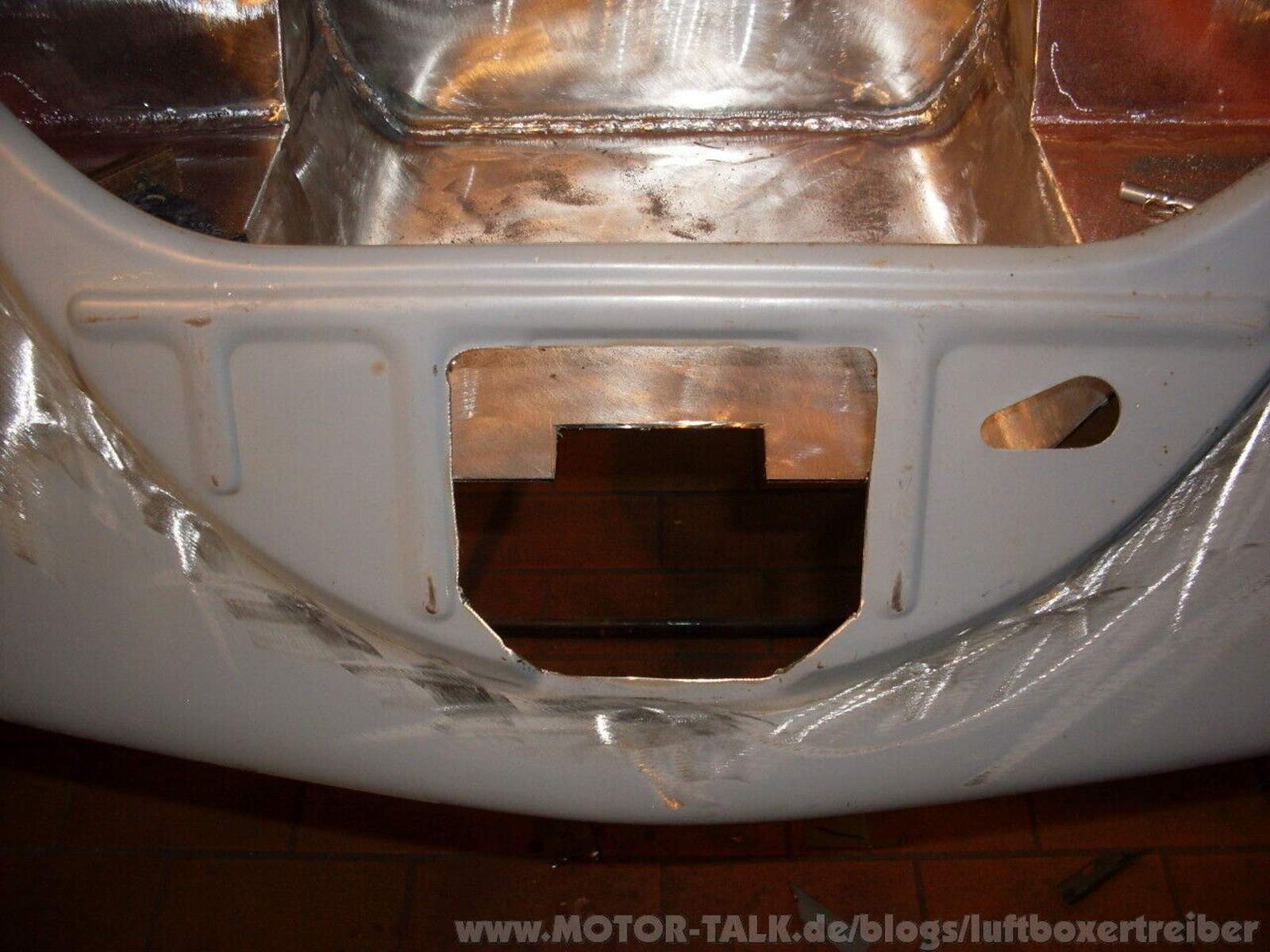

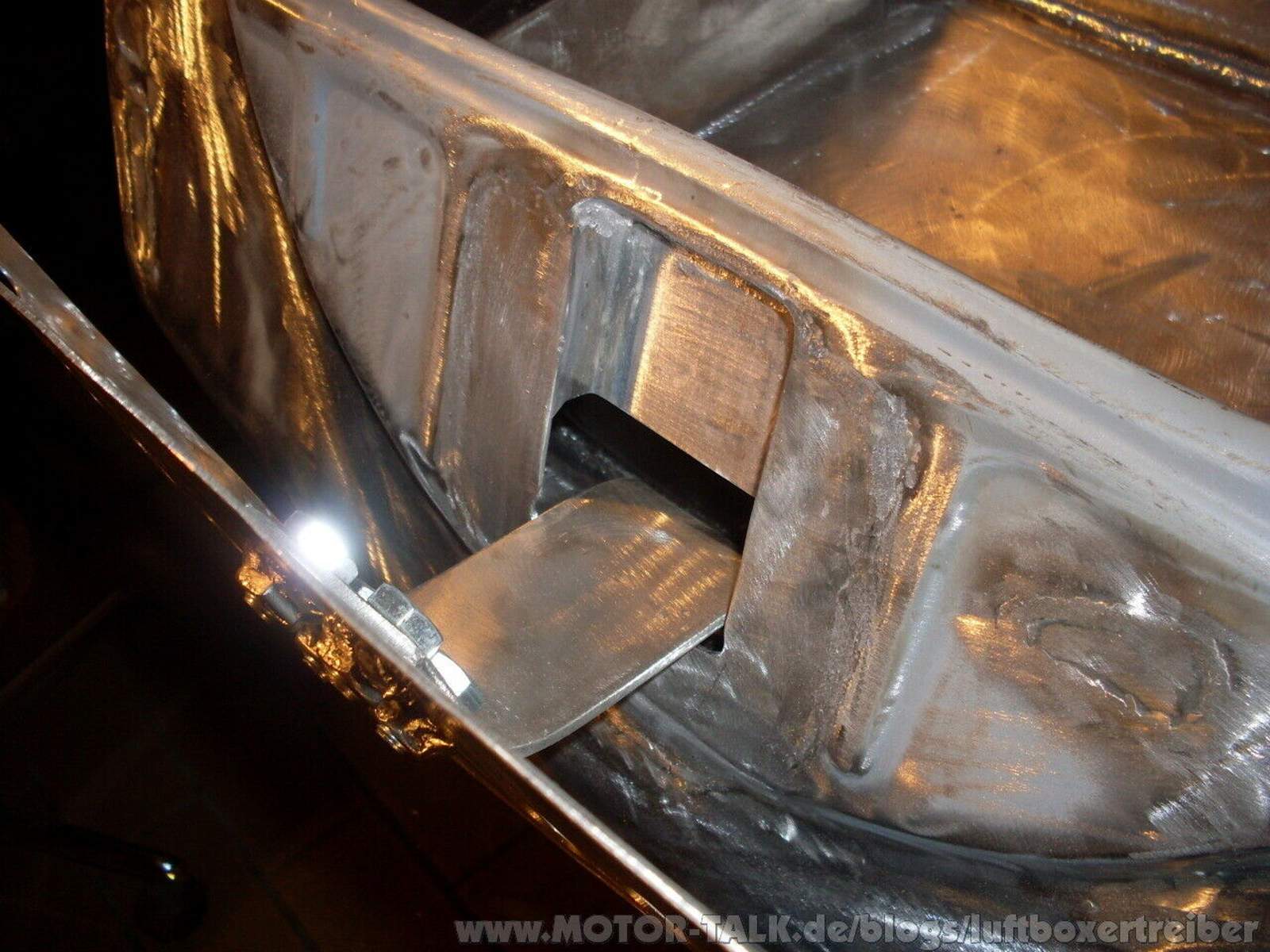

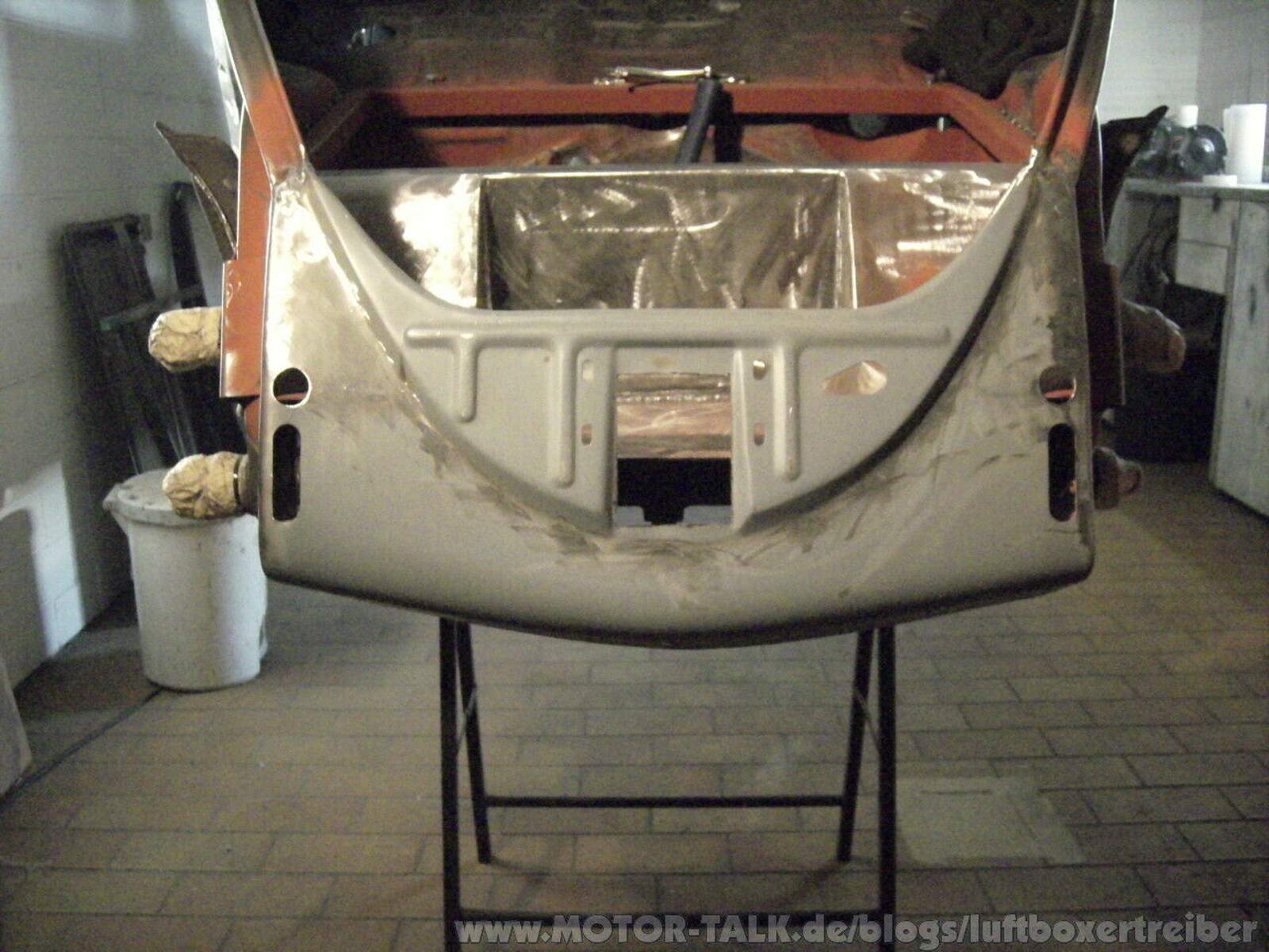

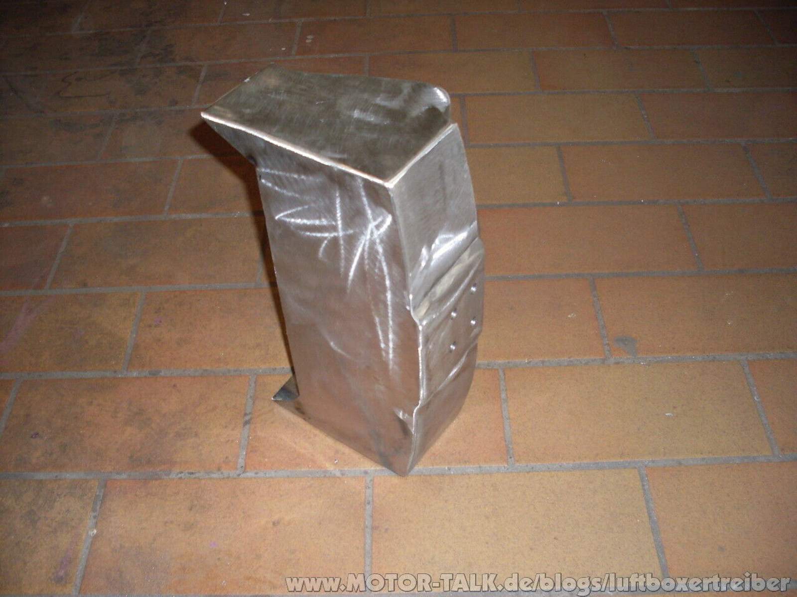

Nachdem das neue Frontblech eingesetzt war, musste ich erst einmal überlegen, wie sich die Sache mit der verkehrt-herum öffnenden Haube am besten umsetzen ließ.:rolleyes:

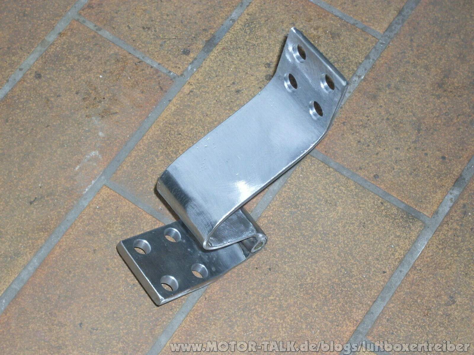

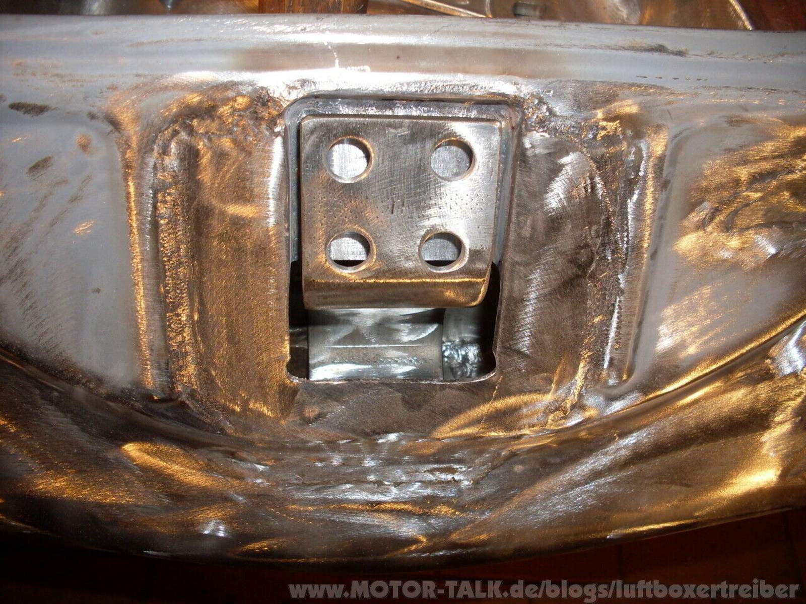

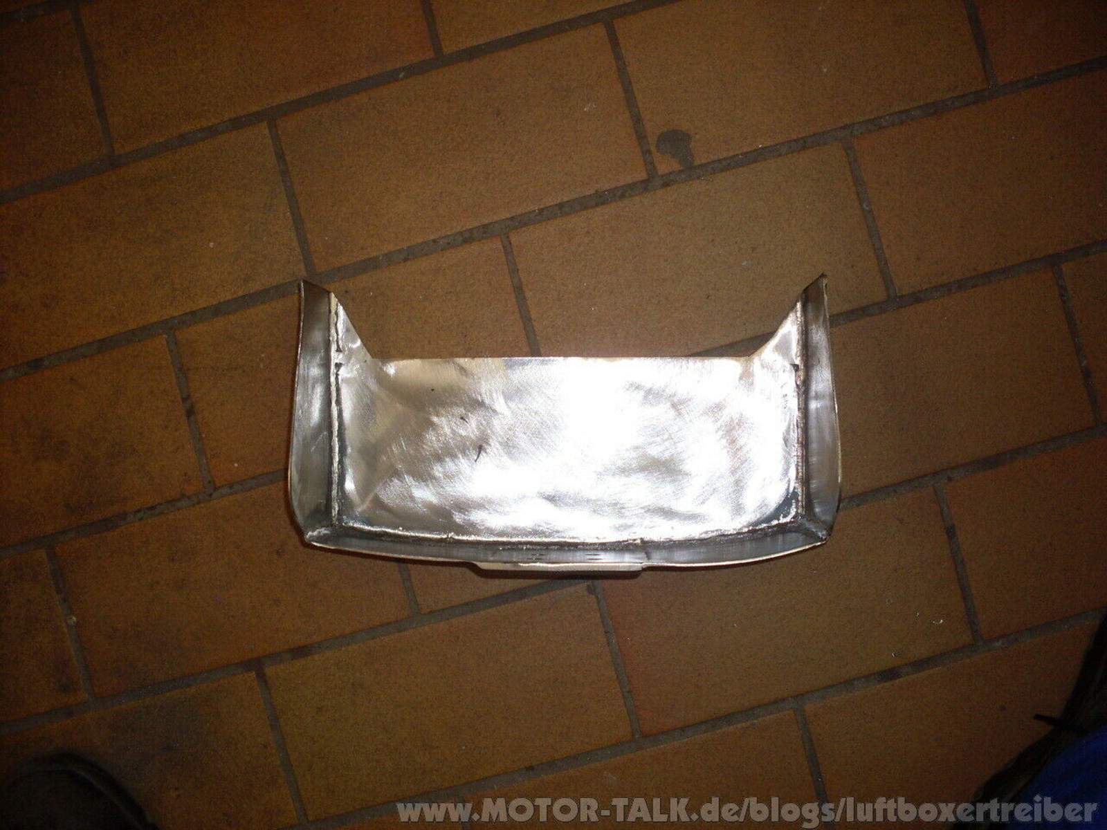

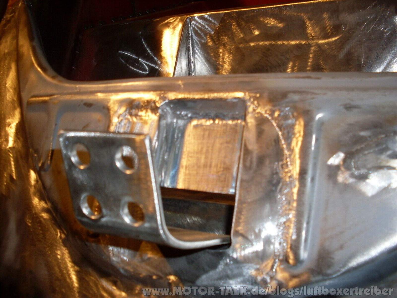

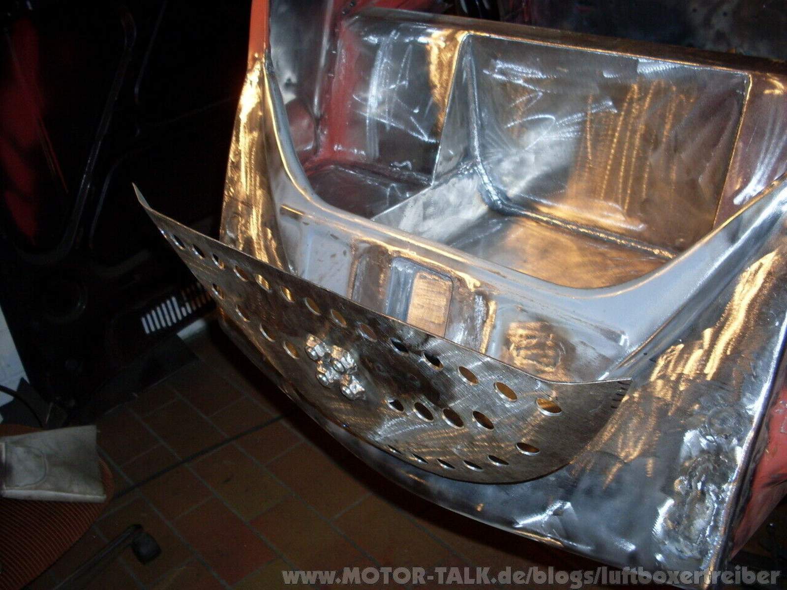

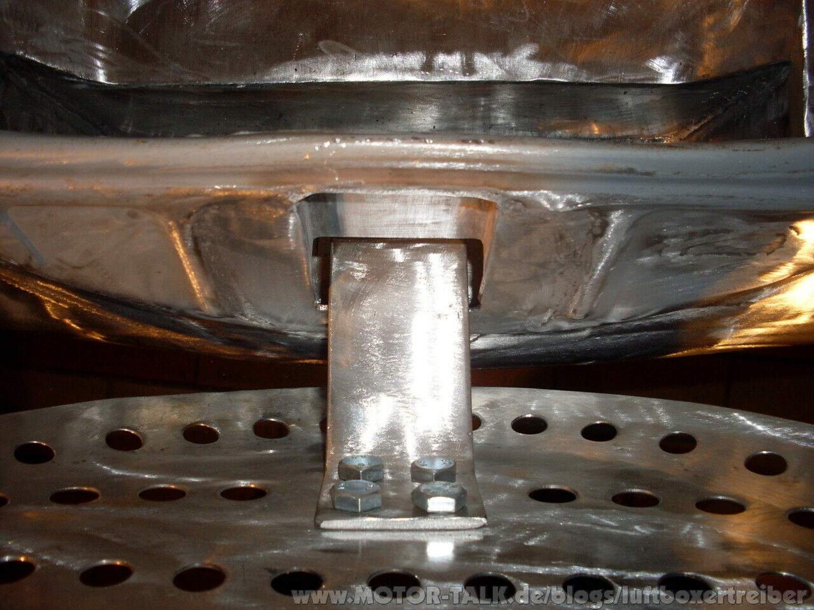

Da der Drehpunkt des Scharniers ja unterhalb der Haubenspitze liegen musste, damit die Haube beim Öffnen nicht am Frontblech anstößt, hab ich dann erst einmal eine kleine Wanne zusammengeschustert und hinter dem Frontblech eingesetzt(quasi Wanne in Wanne:p). An den vier Gewinden in der Wannenmitte wird dann das Haubenscharnier angeschraubt.

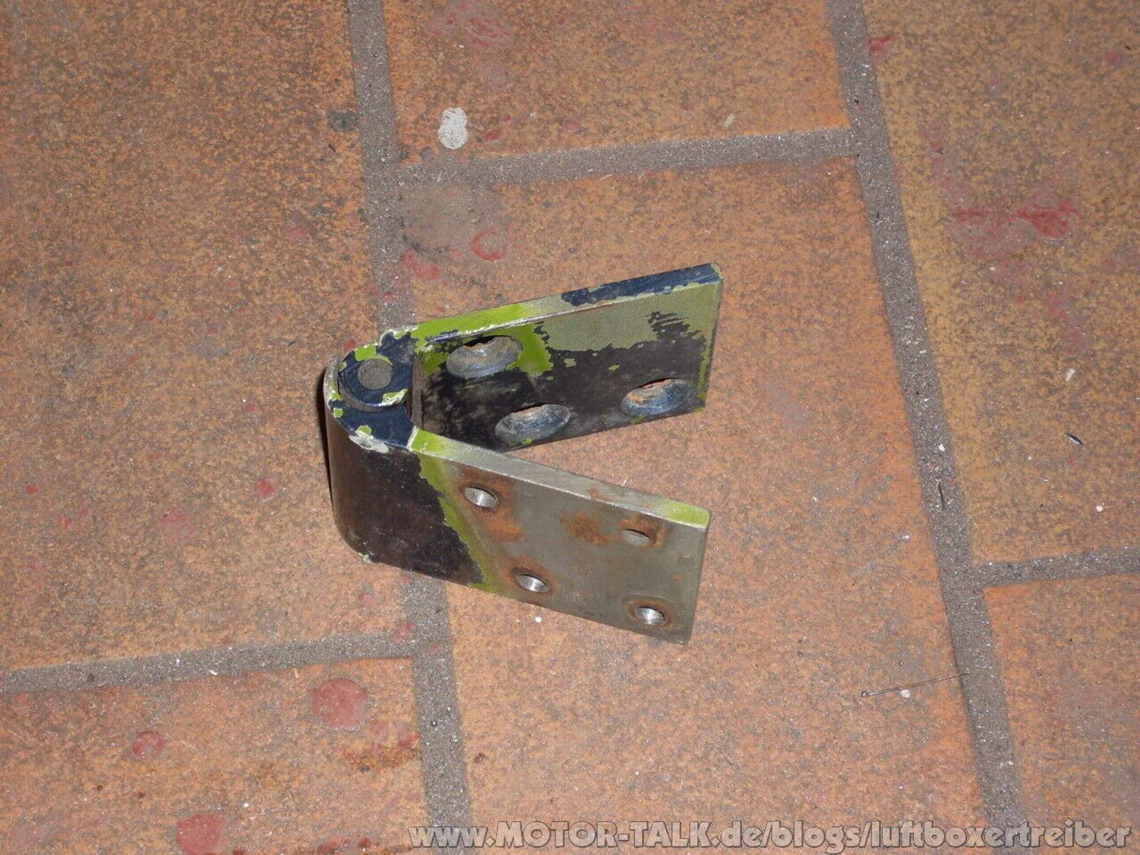

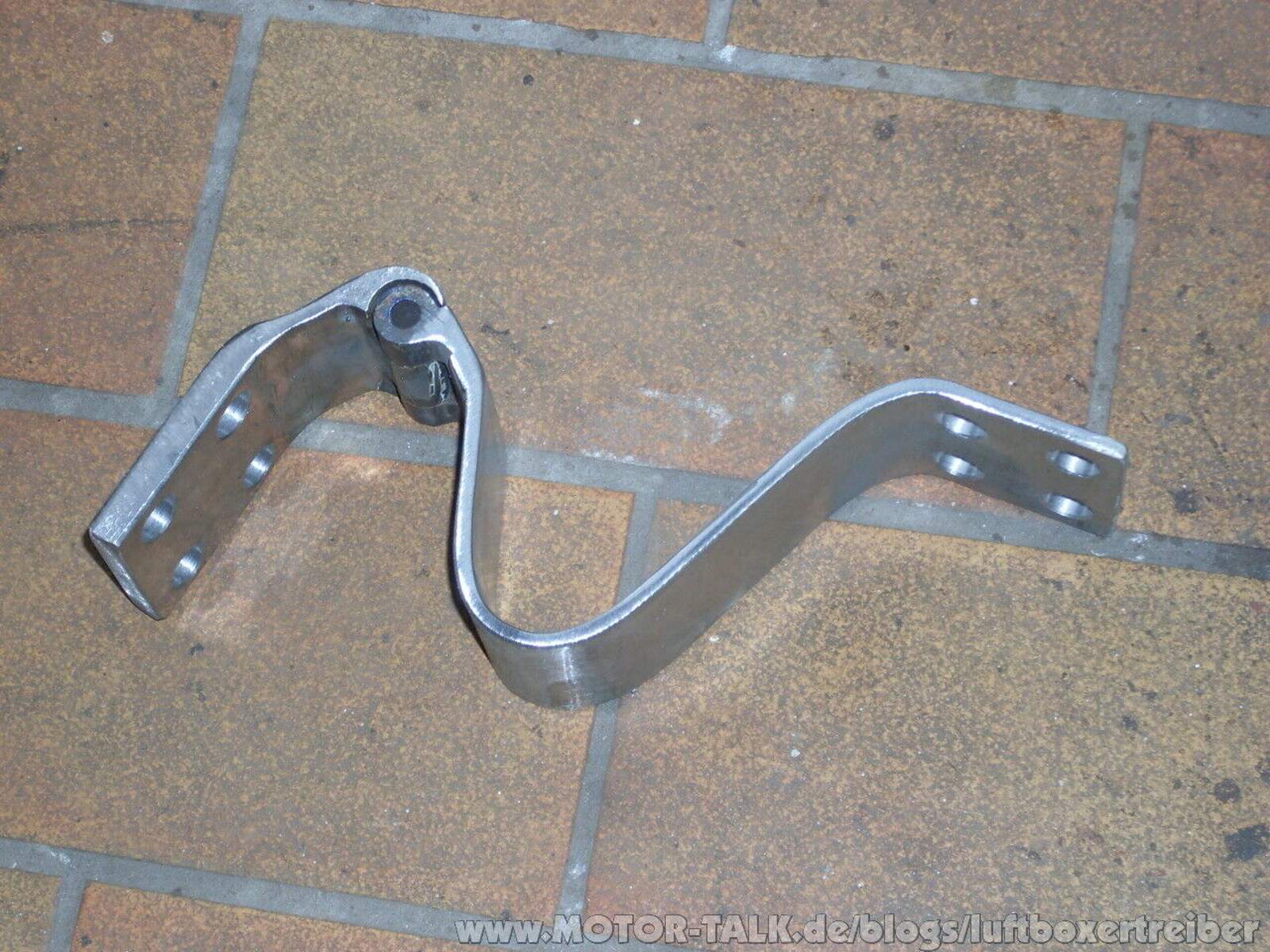

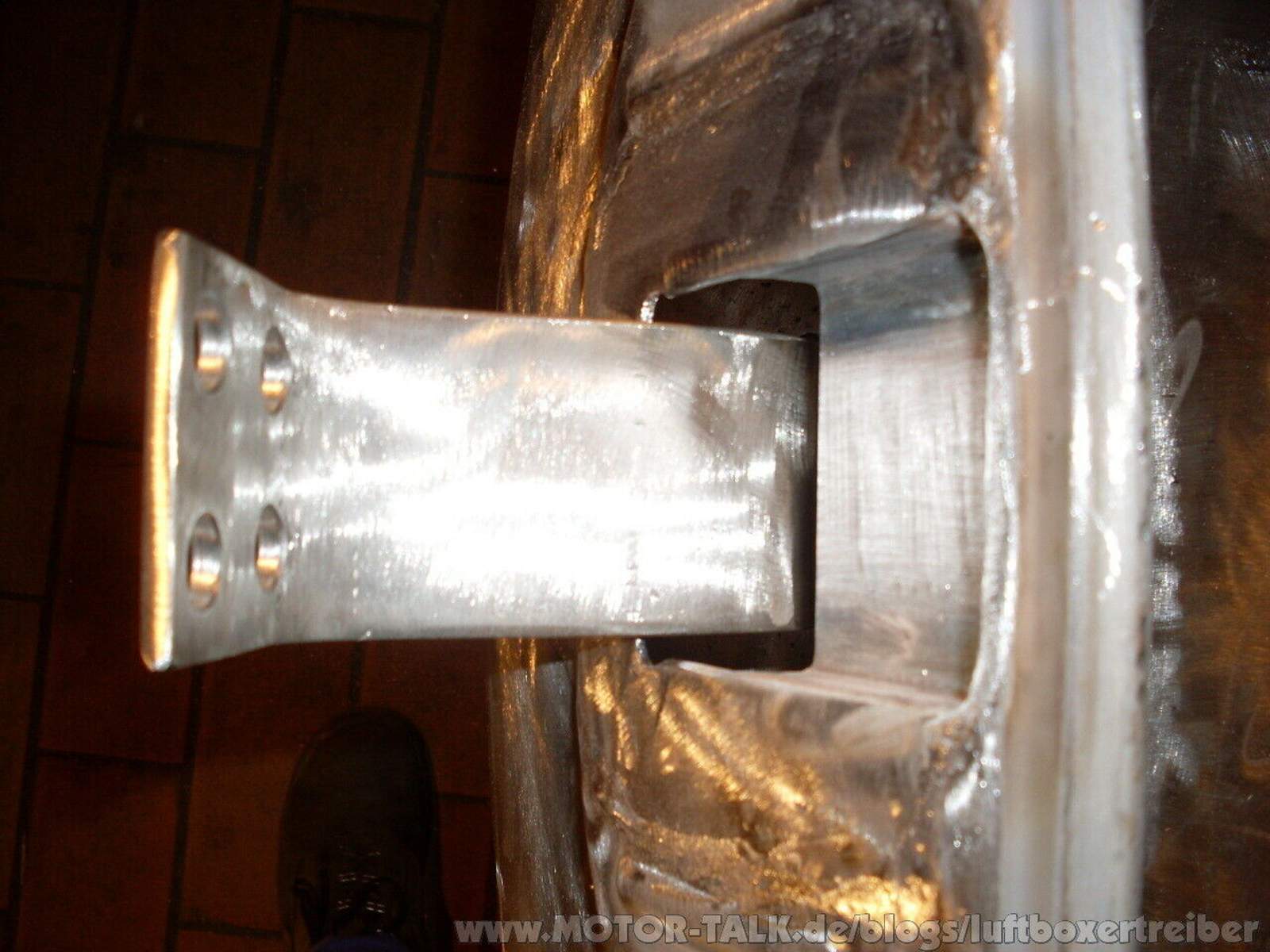

Das Scharnier hat vorher mal in einer der Käfertüren seinen Dienst getan und brauchte nur noch ein wenig umgeändert werden.
Ich fand es ideal für meine Zwecke, da es erstens sehr stabil und spielfrei ist und zweitens einen Endanschlag hat.

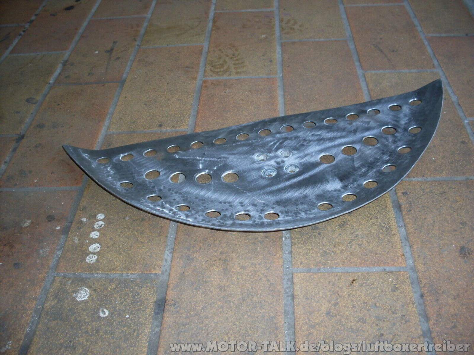

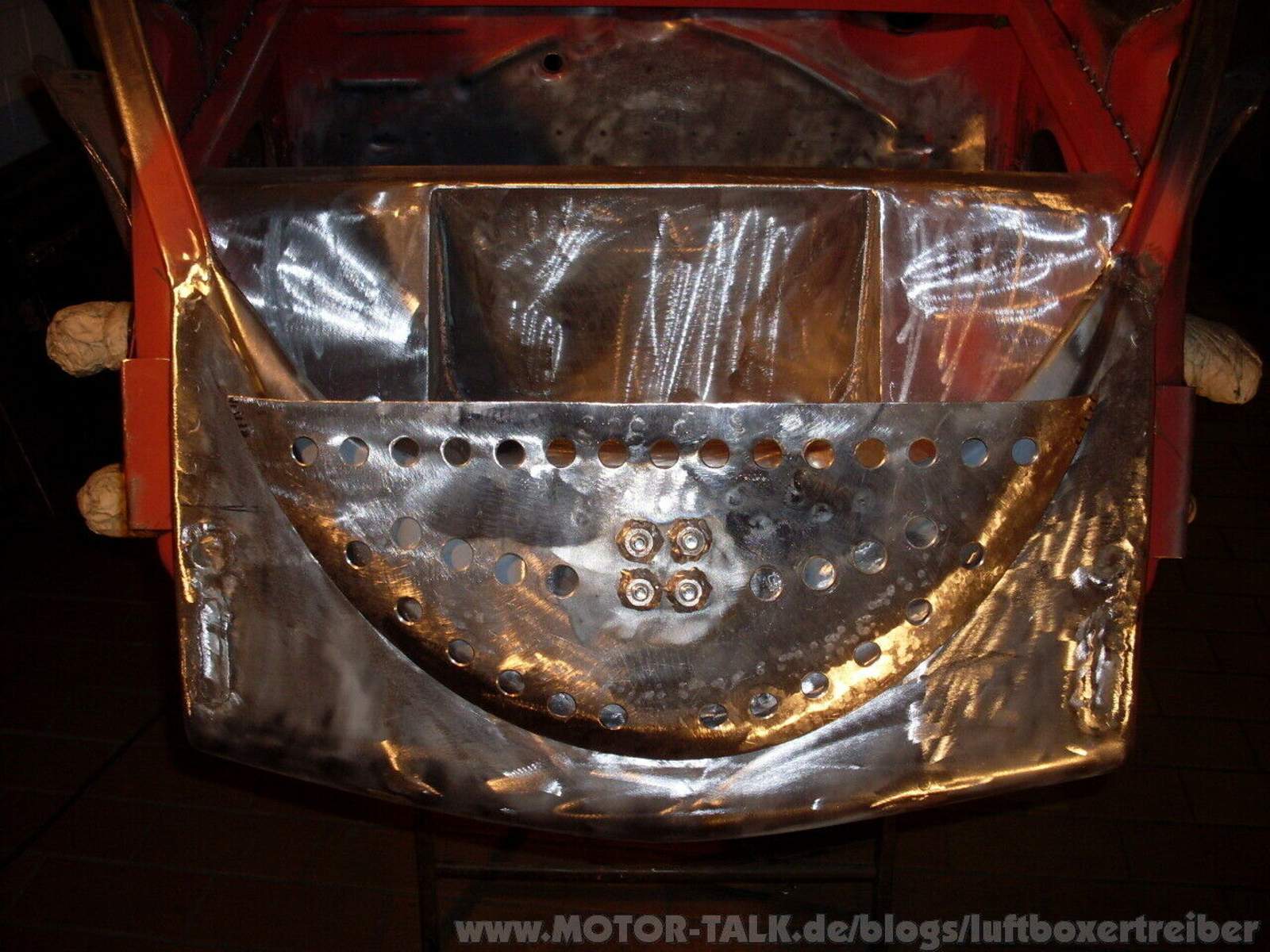

Irgendwie musste ich dann noch 'ne Anbindung an die Haube stricken:

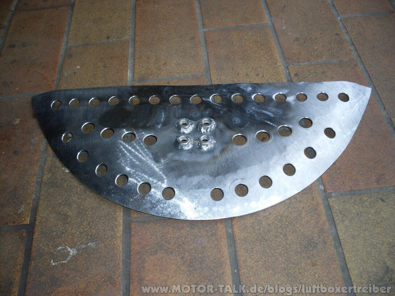

Da die Haube vorne zu "wabbelig" ist, um das Scharnier direkt daran zu befestigen, hab' ich ein 2mm dickes Verstärkungsblech (das Ding mit den vielen kleinen Löchern:p) in Form gebracht und vier kleine Muttern angeschweißt. So kann das Haubenscharnier ordentlich und stabil angeschraubt werden.
Das Blech braucht jetzt nur noch in die Haube eingeschweißt werden und vorne ist dann erst einmal alles soweit feddichchchch:D.
Jetzt muss natürlich noch am anderen Ende der Haube ein vernünftiger Verschluß her .......Fortsetzung folgt...:cool::)
