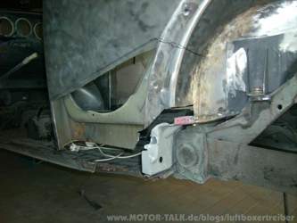

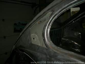

Tue Aug 01 19:05:40 CEST 2017 | Luftboxertreiber | Kommentare (2)

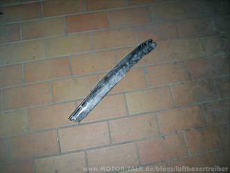

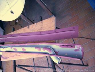

Von der Innenseite her hab' ich die A-Säulen mit ein paar Knotenblechen versehen . Danach alles schön blank geschliffen und grundiert. Damit es dann ein wenig hübscher aussieht, hab' ich noch ein kleines Blechlein etwas in Form gebracht und nach dem grundieren der Innenseite eingeschweißt. Danach noch etwas "Owatrol CIP" in die Ritzen, da der Schweißprimer dort ja immer etwas wegbrennt. Weil ich nun ja im vorderen Bereich mit der originalen Türdichtung vom Käfer nicht mehr ganz zurecht komme, wird ein Teil der Dichtung durch eine aufsteckbare vom Golf ersetzt, dafür hab' ich dann auf dem Warmluftkanal die Blechleiste aufgesetzt , damit die Dichtung bis zur B-Säule durchläuft. Im Bereich der B-Säule und um das Fenster herum kommt die normale Türdichtung vom Käfer zum Einsatz. - und weiter geht's mit der anderen Seite......... |

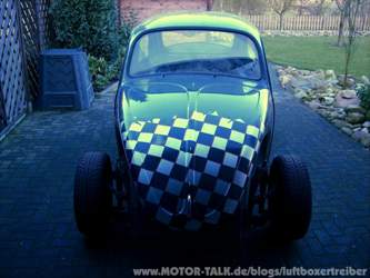

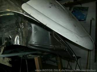

Nachdem das neue Frontblech eingesetzt war, musste ich erst einmal überlegen, wie sich die Sache mit der verkehrt-herum öffnenden Haube am besten umsetzen ließ. Da der Drehpunkt des Scharniers ja unterhalb der Haubenspitze liegen musste, damit die Haube beim Öffnen nicht am Frontblech anstößt, hab ich dann erst einmal eine kleine Wanne zusammengeschustert und hinter dem Frontblech eingesetzt(quasi Wanne in Wanne). An den vier Gewinden in der Wannenmitte wird dann das Haubenscharnier angeschraubt. Das Scharnier hat vorher mal in einer der Käfertüren seinen Dienst getan und brauchte nur noch ein wenig umgeändert werden. Ich fand es ideal für meine Zwecke, da es erstens sehr stabil und spielfrei ist und zweitens einen Endanschlag hat. Irgendwie musste ich dann noch 'ne Anbindung an die Haube stricken: Da die Haube vorne zu "wabbelig" ist, um das Scharnier direkt daran zu befestigen, hab' ich ein 2mm dickes Verstärkungsblech (das Ding mit den vielen kleinen Löchern) in Form gebracht und vier kleine Muttern angeschweißt. So kann das Haubenscharnier ordentlich und stabil angeschraubt werden. Das Blech braucht jetzt nur noch in die Haube eingeschweißt werden und vorne ist dann erst einmal alles soweit feddichchchch.
Jetzt muss natürlich noch am anderen Ende der Haube ein vernünftiger Verschluß her .......Fortsetzung folgt...

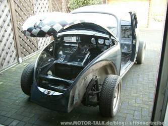

Und plötzlich stand mein Käferlein ganz ohne Nase da:

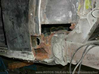

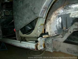

Vorne hab' ich nun erst einmal alles großzügig weggeschnitten, was vom Rost befallen war. Eigentlich sollten die Profile, auf denen der Tank aufliegt bleiben, doch dann hat sich herausgestellt, daß die "braune Pest" dort schon in jeder Ritze saß. Also raus damit und aus 30er Vierkantrohr Ersatz geschaffen. Nachdem der Rahmen eingesetzt war musste dann die Vorderachse kurzzeitig wieder einziehen, damit ich noch ein paar Halter basteln konnte, so daß der Vorderbau wieder an der Achse abgestützt und angeschraubt werden kann. Im vorderen Bereich passte der Rahmen noch nicht so ganz und wurde dann noch etwas abgeändert. Jetzt warten schon die neuen Bugspitzen auf ihren Bestimmungsort..... |

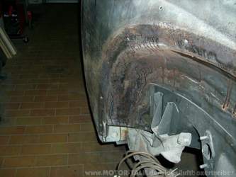

Wed Aug 25 23:41:13 CEST 2010 | Luftboxertreiber | Kommentare (6)

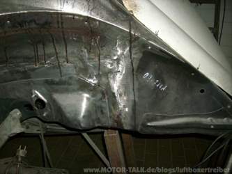

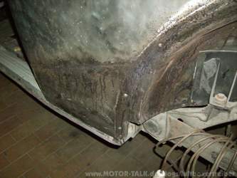

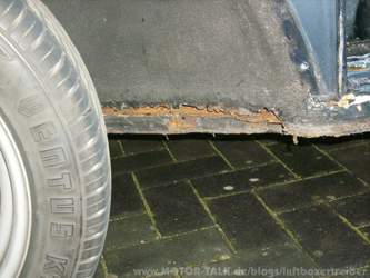

Am hinteren Seitenteil gab es leider auch so einiges zu tun. Nachdem die marode Kotflügelschraubkante und der untere Bereich zum Schweller hin rausgetrennt waren kam dann auch der Rost zum Vorschein, der vorher im Verborgenen lag. Also erstmal mit der Zopfbürste grob gereinigt und anschließend alles mit Fertan eingestrichen. Nach der vorgeschriebenen Einwirkzeit wieder alles mit Wasser abgewaschen und mit Primer eingestrichen. Als dann endlich wieder neues Blech eingeschweißt war, sah die ganze Ecke doch gleich wieder viel besser aus. |

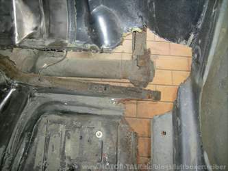

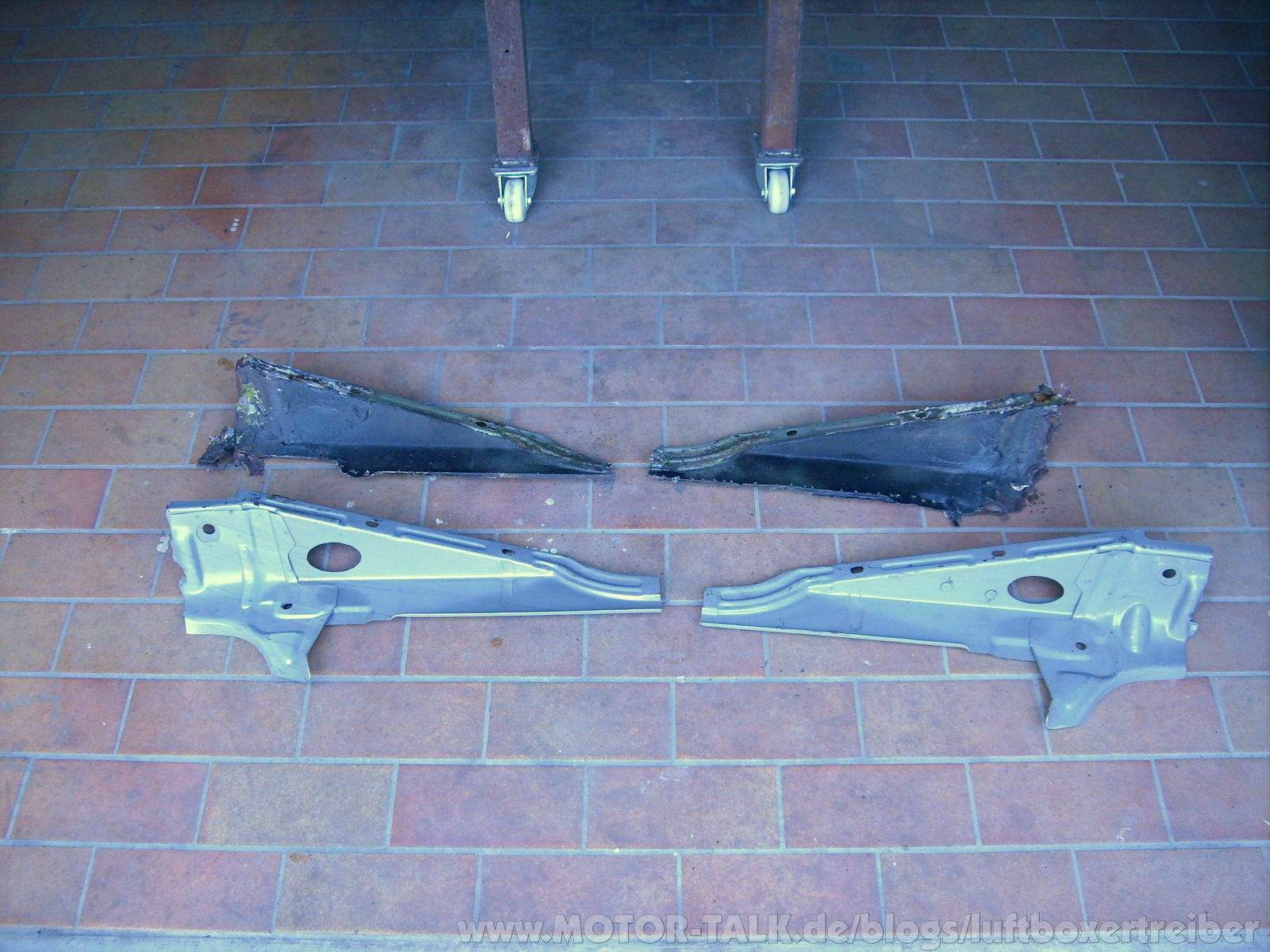

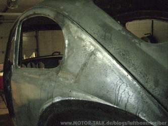

Da die Spritzwand und der rechte Warmluftkanal auch nicht mehr sonderlich gut in Schuss waren, flogen sie natürlich raus und wurden durch neues Blech ersetzt. |

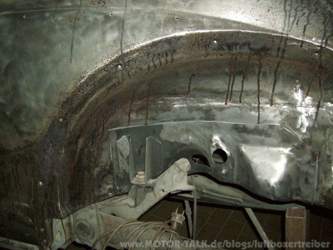

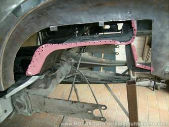

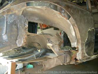

Wed Dec 30 16:00:40 CET 2009 | Luftboxertreiber | Kommentare (2)
063

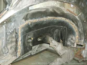

Nachdem das Seitenteil wieder hergestellt war, konnte ich dann den unteren Teil des Radhauses erneuern. Jetzt gibbet keine nassen Füße mehr - naja, zumindest vom Radhaus her |

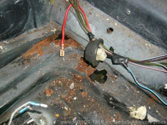

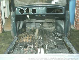

Mon Jan 23 19:03:54 CET 2023 | Luftboxertreiber | Kommentare (1)
Da bei meiner Spritzwand noch das Verstärkungsblech fehlte, hab' ich mir jetzt mal eins angefertigt.
- Blech gekantet, Durchführung für die Lenksäule eingeschweißt und anschließend die Innenseite grundiert. Danach das Blech an die Spritzwand angeschweißt. - Fertig
Danach hab' ich mich dann mal um den hinteren Kofferraumboden gekümmert.
Da ich dort eine Wartungsluke haben wollte, musste erst einmal ein großes Loch geschnitten werden.
Aus Winkelprofil hab' dann einen Rahmen gebaut und den dann in die Öffnung eingeschweißt. In den Rahmen wurden dann noch ein paar Gewinde eingesetz, damit man die Luke später mit einem Deckel verschließen kann.
Da ich keine Klebedämmmatten benutzen möchte, der Kofferraumboden aber trotzdem ein wenig gedämmt werden soll, hab' ich dort nach drei Schichten Grundierung alles mit Korroflex ausgespachtel. Insgesamt etwa 1 bis 1,5cm dick.
Nachdem dann auch noch die Halter für den Überrollkäfig eingeschweißt waren, konnte dann auch der restliche Innenraum mit Brantho Korrux Nitrofest grundiert werden.
Zuletzt hab' ich dann den Kofferboden und den vorderen Fußraum mit emissionsfreiem Steinschlagschutz beschichtet.
Jetzt ist der Innenraum fast bereit für die Lackierung......
