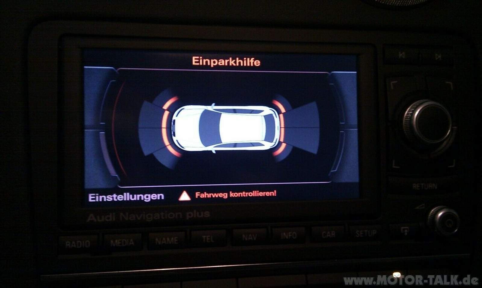

Vorraussetzungen hierfür:
RNS-e mit MEDIA Taste
PDC STG MJ 2010 und neuer (Einparkhilfe 2)
8 Kanal PDC mit oder ohne Park/Lenk-Assistent
Stg 37/56 (Radio/Navigation)
Codierung:
Dritte Stelle von links auf 2 setzen zum aktivieren der PDC. z.B. von 0203755 auf 0223755
Stg 10 (Einparkhilfe 2)
Codierung
Erste Stelle auf 1 setzen zur Aktivierung der Optischen Anzeige. z.b. von 010205 auf 110205
imag0443imag0443
INFO: Nach Aktivierung der optischen PDC über das RNS-e, verschwindet der Menüpunkt "Einparkhilfe" im FIS Menü.
Alle Einstellungen können nun über das RNS-e getätigt werden
