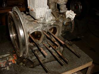

Die Motorbilder zeigen die "Wiederauferstehung des Phönix-Motors".
Verwendet wurde ein "gut-abgelagerter" Automatik-AS-Block, 'Brandneue' orginal Phönix-Verblechung, selbst das Ansauggeweih war noch zu verwerten.
Lediglich der darin "integrierte Vergaser" musste entfernt werden (Bild7+8).
Schwungscheibe auch.
Eine Gleichstrom-Lima, Benzin-Pumpe, Zündspule + Verteiler ließen sich aus meinen Kisten "ausgraben".
Aufgearbeitete Köpfe, Neue Kupplung + Simmering, Neue K+Z (Hecho en Mechico)
Und schon sieht er fast wie der alte Phönix-Motor aus.
Einen Vergaser brauchen wir noch, dann wird er zum Leben erweckt.

Kommen wir zum eingemachten... Der Motor den ich angefangen habe auseinander zu nehmen, ist soweit alles ab und runter. Das einzige was fehlen würde damit der Motor komplett auseinander ist, wäre die Riemenscheibe runternehmen und den Block spalten. Leider sind die Kolben und Zylinder kompletter schrott. Zylinderköpfe waren gerissen und total undicht...
Also habe ich mir die besten 2 Zylinderköpfe die wir im lager hatten zusammengesucht und sie mitgenommen um sie komplett zu machen. Habe aber die alten Ventile behalten und nur eingefräst, um Geld zu sparen ( hat mich im Endeffekt nur nen Kaffee für nen Ex-Kollegen gekostet :) ).
[Die von RED werden für den "guten Motor" aufgehoben].
Ein neuer 1600er Zylindersatz mit Kolben ist auch schon bestellt und liegt auf Lager. Werde sie dann demnächst mal draufbauen und den Motor wieder zusammenbauen. Übrigens habe ich die komplette Motorverblechung komplett gereinigt und neu Lackiert. Wieder im Schwarz-Rot Muster wie vorher, nur diesmal mehr Schwarz :) (Hoffentlich brennt er diesmal nicht ab.... ).

Mon Jul 27 07:44:42 CEST 2009    |    Porsche1303    |    Kommentare (14)    |   Stichworte: Schadensaufnahme
Habe mal die grobe Schadensliste mit käfergöttingen zusammengestellt, wonach sich alle beteiligten orientieren können was zu tun ist :) ... (übrigens Danke Mexico-fahrer :) ) Habe ja mal ein wenig Zeit gefunden da ich vermutlich die Schweingrippe habe.
Kaputte Teile:
- Rumpfmotor
- obere Motorverblechung, wie Gebläsekasten Zylinderabdeckungen usw.
- Lichtmaschine-
- Vergaser ( Drosselklappe ist als einzigstes übrig :D )
- kompletter Ansaugtrakt (komplett zusammen gefallen, verbrannt und verzogen)
- Motorraum dämmung
- Motorhaube
- Auspuff (nichtmehr schön, durchgerostet, aber vil. vorrübergehensweise. Sollte eigentlich neuer her)
- Heizbrinen (können die so viel hitze ab? )
- Achwellen (ausgeglüht, weiß nich ob die dann noch halten)
- hintere Stoßdämpfer Bilstein
- Hintere Reifen (bin son heißen Reifen gefahren das die sogar noch nachgeglüht haben :D )
- Motorraumdichtung (dieses Gummiband kA wie man das nennt)
- Haubendichtung
- Stoßstange (abgebrannt, Festigkeit noch gegeben? )
- Kabelbaum bis zum Fahrerraum weggebrannt, durchgebrannt (durch Kurzschluss? )
- Zündspule und kleinkram vom Motor
- Zylinder, Kolben, Zyl Köpfe, usw. vermutlich alles hin
- Heckabschlussblech
- Anschlagpuffer hinten
- Heizschläuche (die von den Heizbirnen abgehen zum Fahrerraum)
sowie Bakalitrohr Fahrerseite
- Benzinleitung ( Meterware? )
Heile ist hinten (nach dem ersten Blick):
- Getriebe hat anscheinend nich so viel Hitze abbekommen
- Untere Motorverblechung ( müsste  evtl. neu lackiert werden )
- Ölablass-Deckel :D
- ein paar VA Imbusschrauben :p
Weiter gehts mit Häuschen (kaputt):
- Himmel (alles bis aufs Metall weggefackelt)
- Teppiche (Baumarkt, Meterware?!)
- Alle Scheiben & Dichtungen ( die vorderen sind soweit noch heile, aber alle Schwarz getönt )
- hinterer Sitzbankbezüg, Lehne und SItz
- rechte und linke Innenraumverkleindung mit Schwarzen Blenden hinten
- hintere "Angstgriffe"
- Innenspiegel
- Sonnenblenden
- innenlampe
- Lüftungsgitter hinten (aussen)
Häuschen Heile:
- Sitze vorne (etwas an der Kopfstütze angeschmolzen)
- Lenkrad
- Amaturen ( neue Lackierung notwendig)
- Pedalerie :p
- Kleinkrams...
Vorne beim Kofferraum, hatter ausser Ruß nichts abbekommen.
Bilder, Fragen usw. kommen noch ;)
Hab übrigens mal den Link für Firma Schult rausgesucht, wens Interessiert
Firma Schult: www.atv1.de/ueber-uns.html
Gruß Porsche
