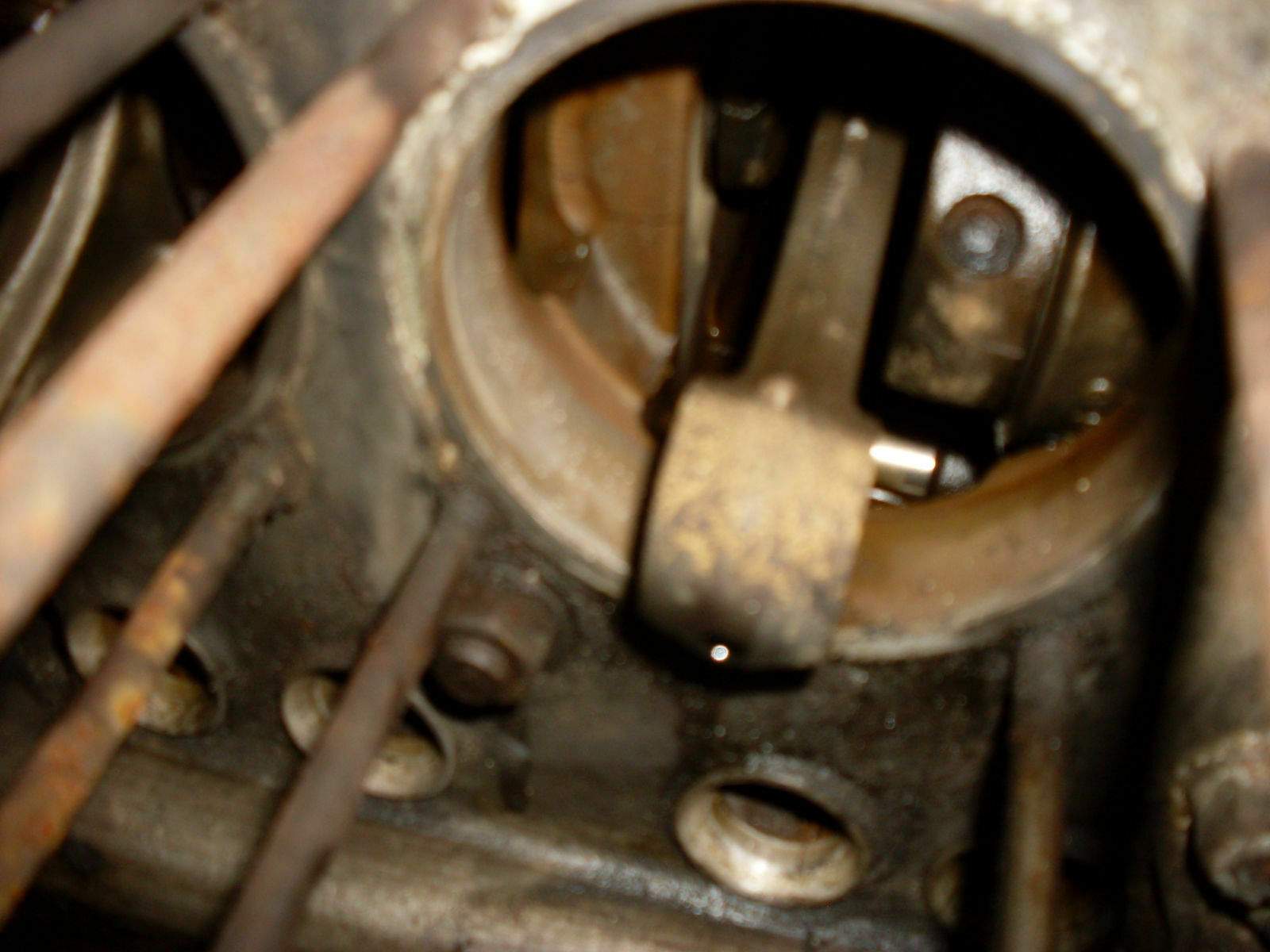

[Edith vom "alten Sack": Bilder muss ich noch machen, gehe gleich mal los] OK, sind drin. Comment vom alten Sack: - Aufräumen nach der Arbeit! (die kompromitierenden Fotos hab ich nich' hochgeladen) - Bild3: Ich hoffe die werden halten - Bild4: Ist das Rost am Pleulauge? Ist da was zu befürchten? - Bild5 +6 +7: Auf Steini's Empfehlung prüft der Werkstattm... den Phönixmotor - Bild8: Scheint eine echte Alternative, muss aber erst einmal sauber gemacht werden!

Rost am Pleuel aussen, kann schon mal vorkommen, innen muss es plan sein, die Lagerschalen dürfen nicht in Rostsporen lagern. Rost an diesen Stellen stammen vom Abrieb über die Jahre, der auch dort unter Einfluss von Schwitzwasser und Luftfeuchtigkeit rumoxidiert

Das die Pleul im Gehäuse rosten, hätte ich nicht für möglich gehalten.
Wahrscheinlich durch verseiftes Öl.
Bei unserem Zettelmeyer Hublader war es im Achsgetriebe aber auch. Da ist selbst der Ölmessstab gerostet.
Zum Motor, Die KW lässt sich leicht + weich drehen und der Rost ist nur außen an den Pleul speziell auf der Oberseite.
An Eisenmangel beim Werkstattmeister hatte ich bisher noch nicht gedacht.
Er muss alles überprüfen, was wir angefasst haben. Ich hätte doch Fotos vom letzten Ölwechsel machen sollen

Ohne Abnahme der Arbeiten durch den Werkstattmeister geht es in einer guten Werkstatt nicht. Und der hier nimmt es immer sehr genau. Er hat keinen Eisenmangel, die Kolbenringe waren nicht akurat montiert und das richtet er dann selbst.
