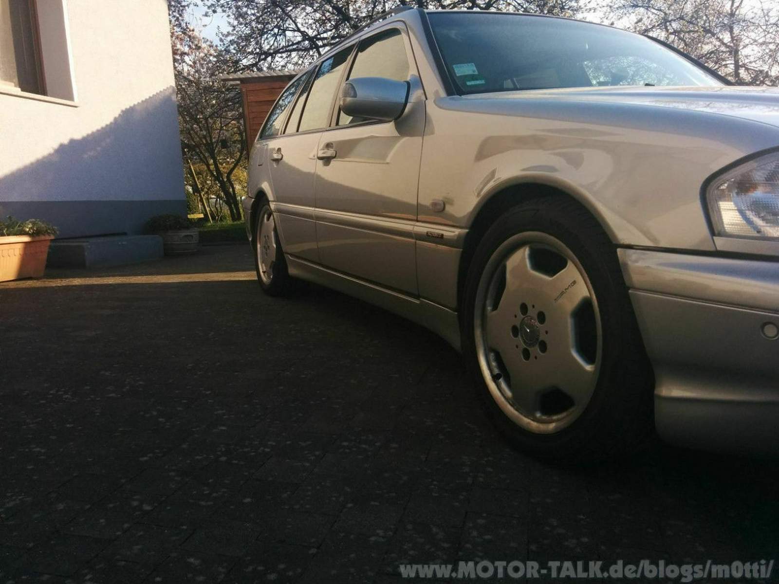

Moin,

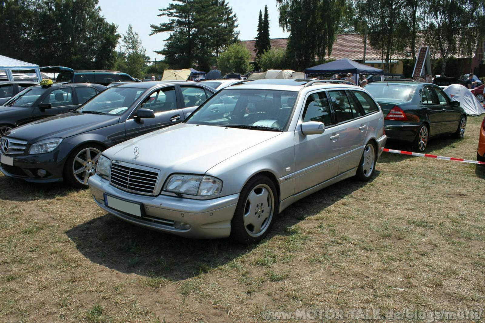

um mal wieder kurz etwas Abwechslung rein zu bringen gibt es mal wieder etwas über meinen Benz.
Er begleitet mich sehr treu und hat im Januar wieder frische 2 Jahre TÜV ohne Mängel bekommen (Rechnung war auch teuer genug... aber musste gemacht werden).
Da ich ja schon immer etwas verrückt war was Ausstattung in dem Wagen angeht konnte ich bei einigem nicht widerstehen.... Ohne groß vom Umbau was zu erzählen gibt es oben einige Bilder (teilweise vom Umbau), aber in Chronologischer Reihenfolge mit kurzen Datumsangaben und hier eine Liste was alles passiert ist.

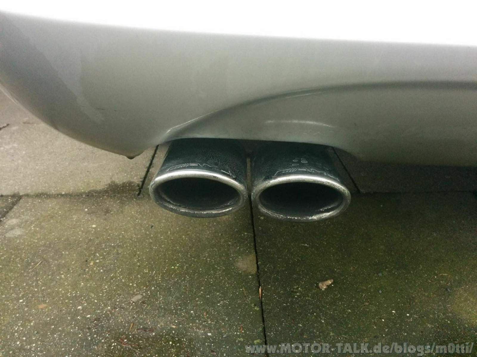

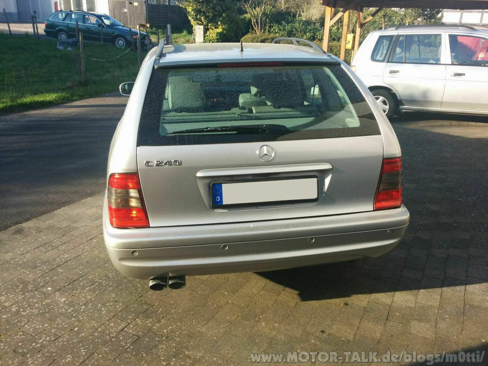

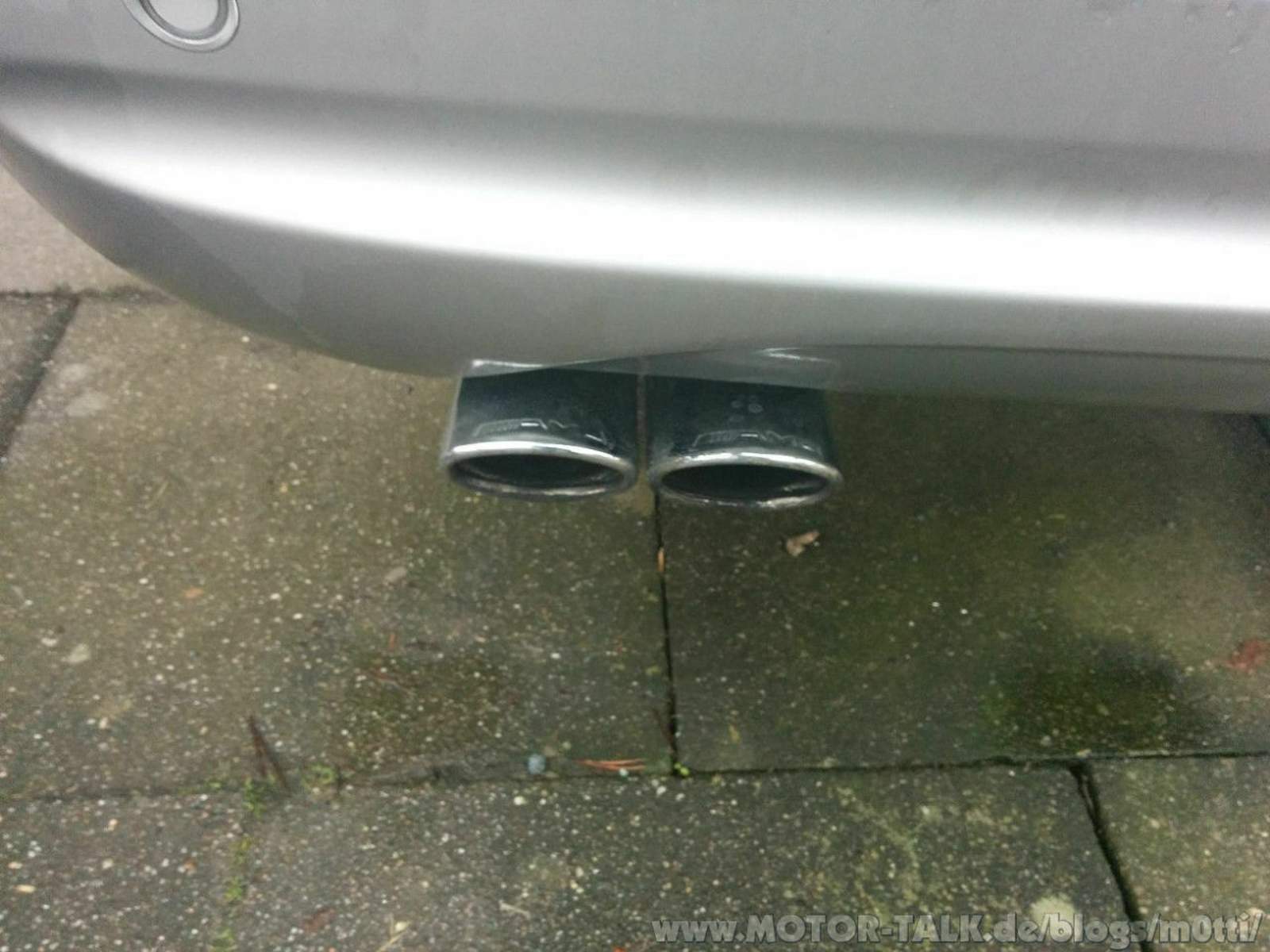

Zum TÜV wurde direkt der AMG ESD montiert den ich im November kaufte - der Sound ist klasse. Genau wie ich es wollte. Dezent, gut und nicht zu laut - und Langstreckentauglich (siehe letzter Blog ;) ).

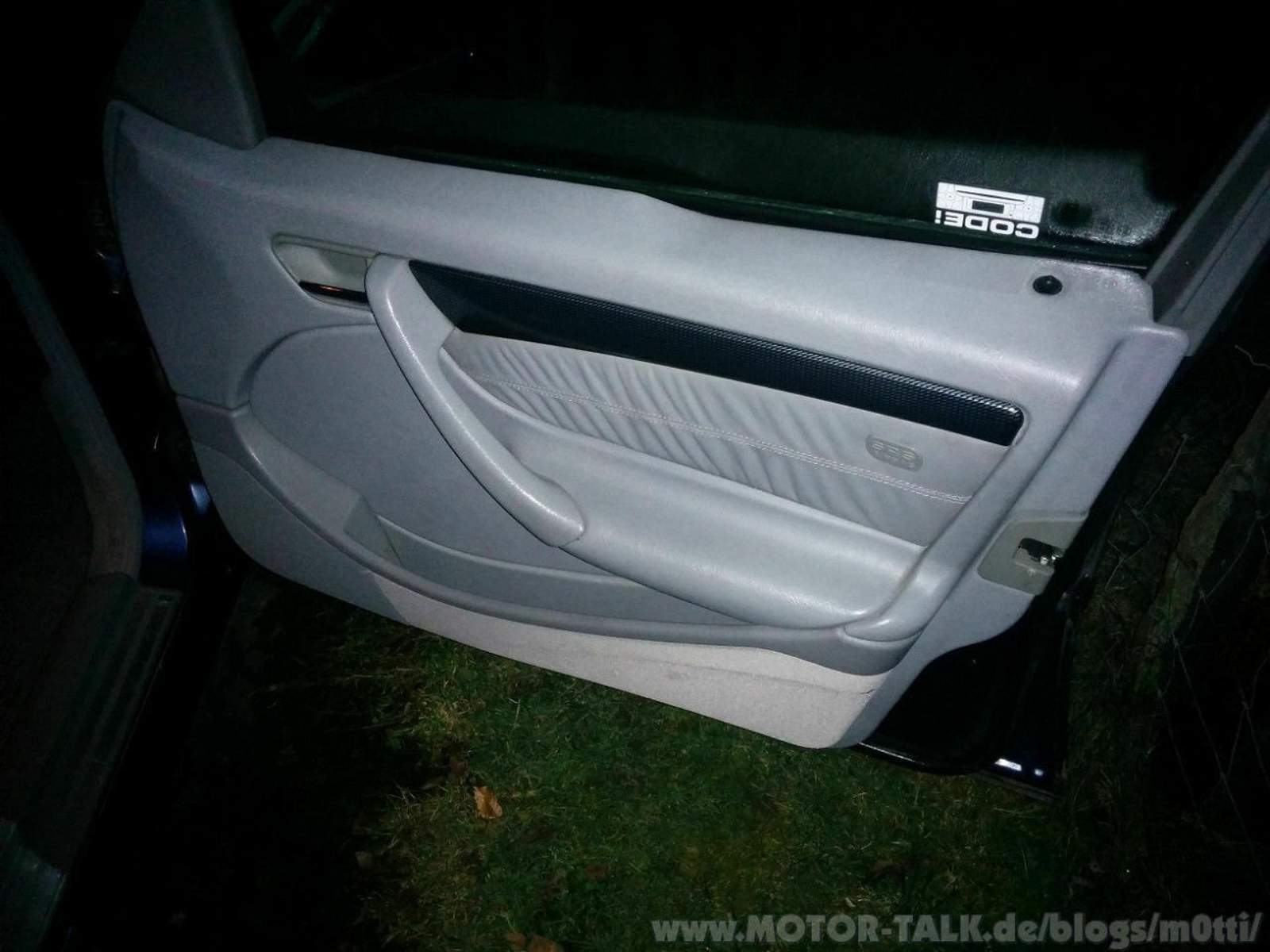

Ledertürpappen in einem besseren Zustand haben sich auch ähm gefunden.

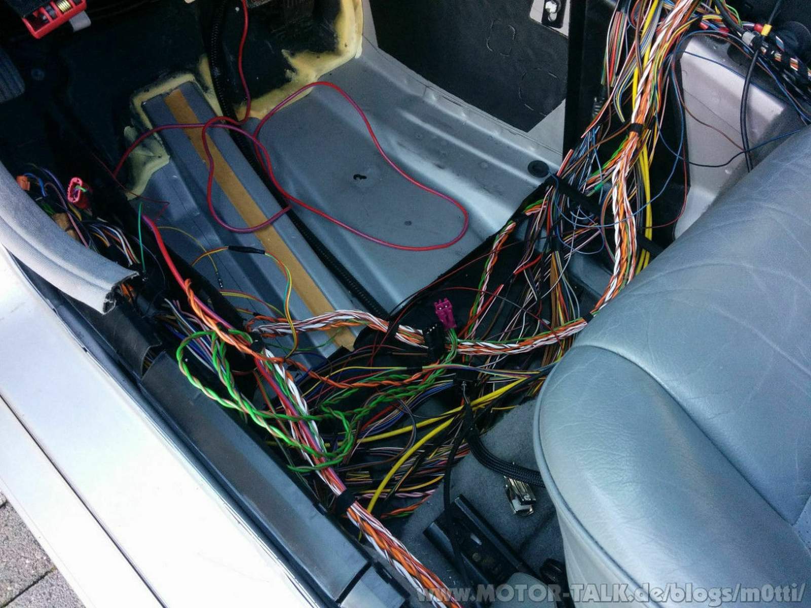

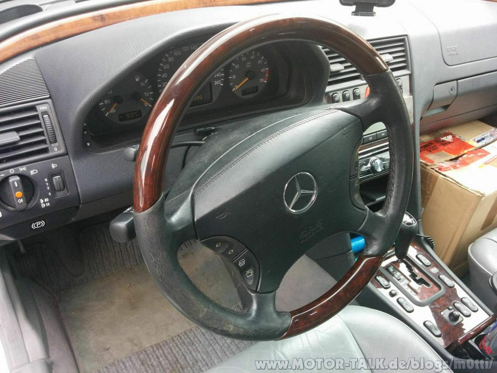

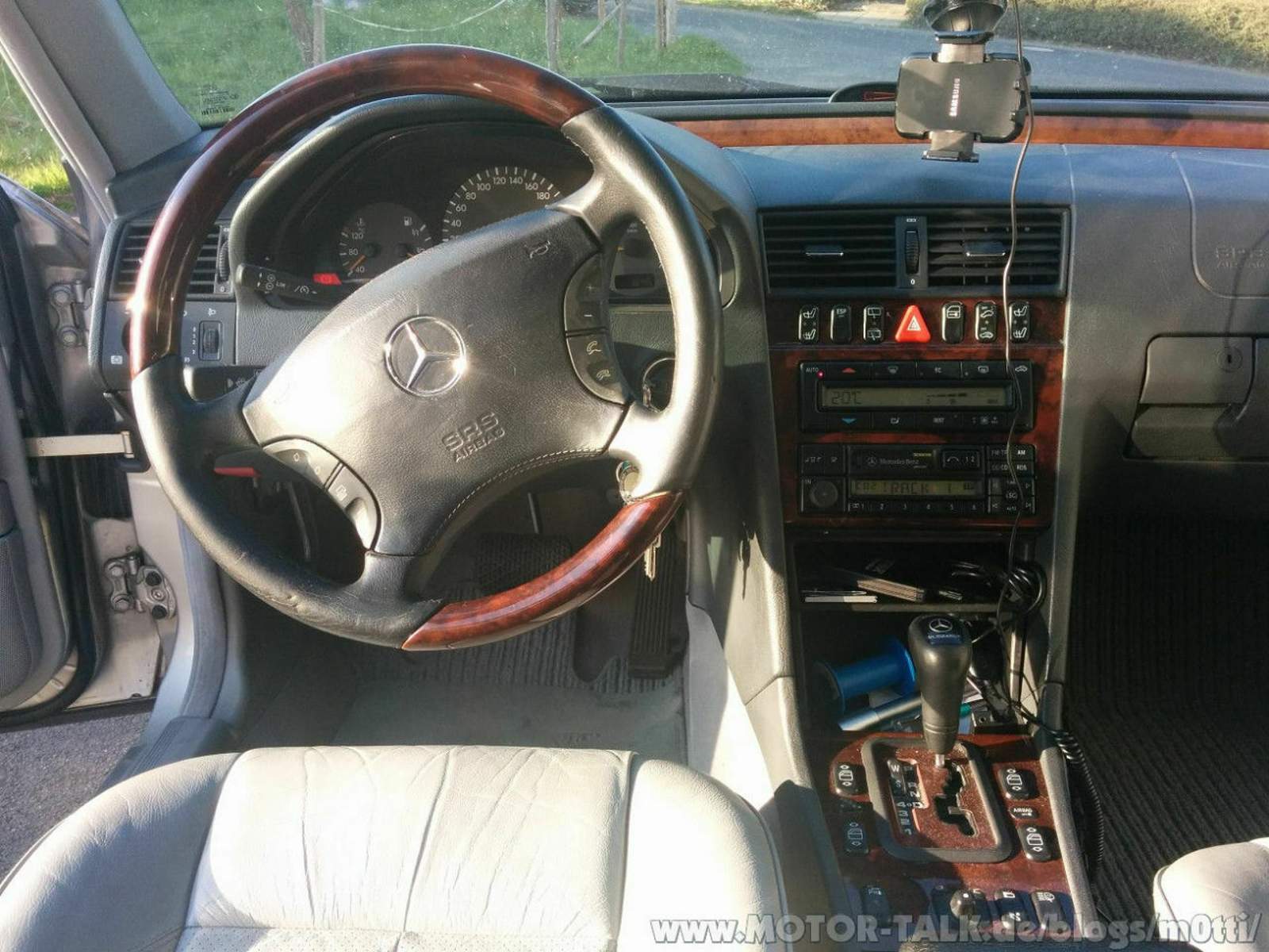

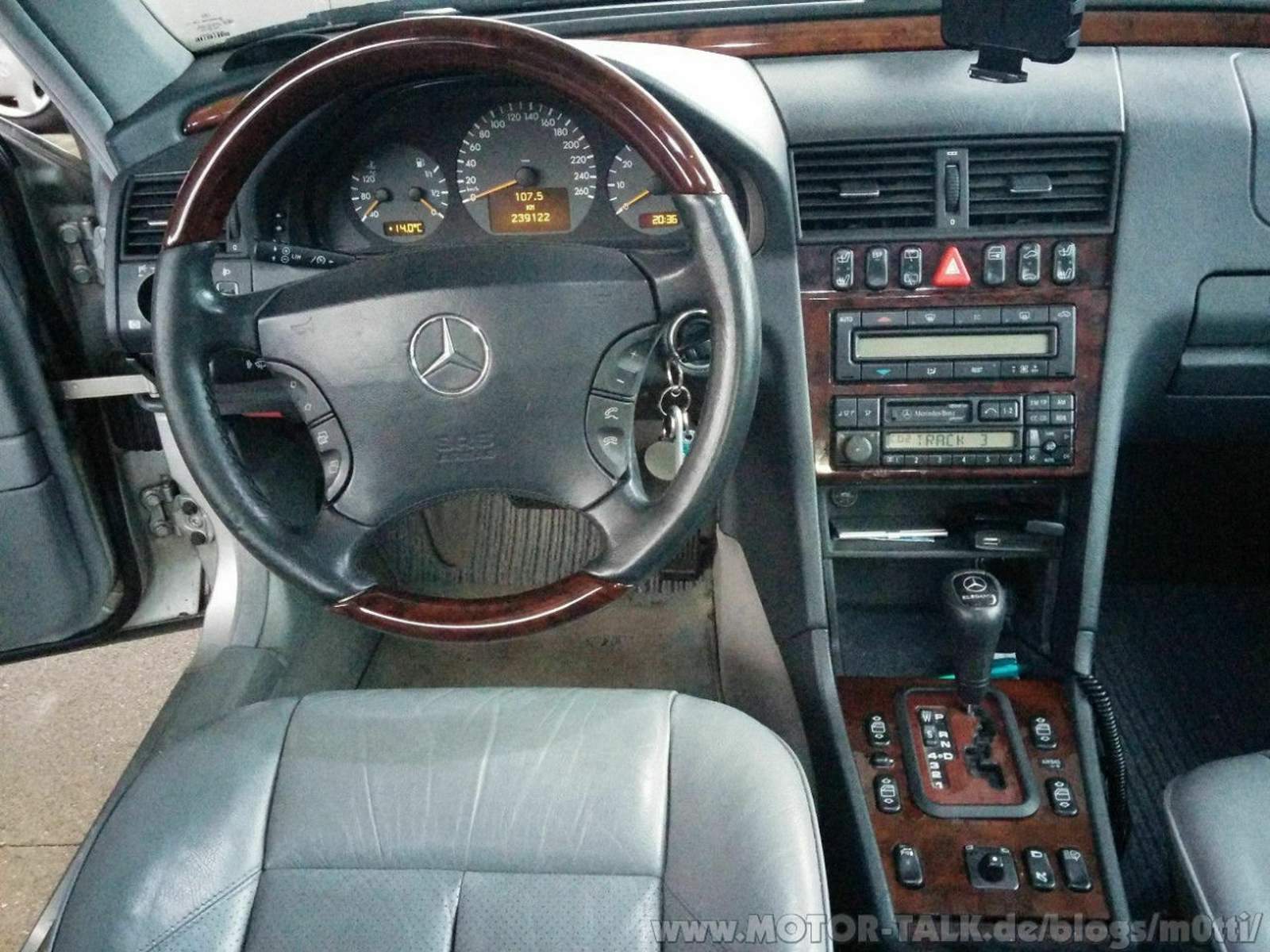

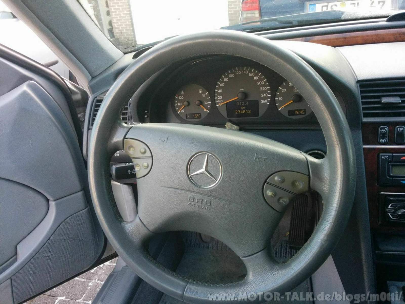

Schon immer fand ich umbauten vom W210 Mopf Tacho im W202 sehr geil. Der Bordcomputer gefiel mir gut (KM Stand natürlich übernommen). Passend dazu ein W210 Mopf Lenkrad (blieb aber nicht lange...).

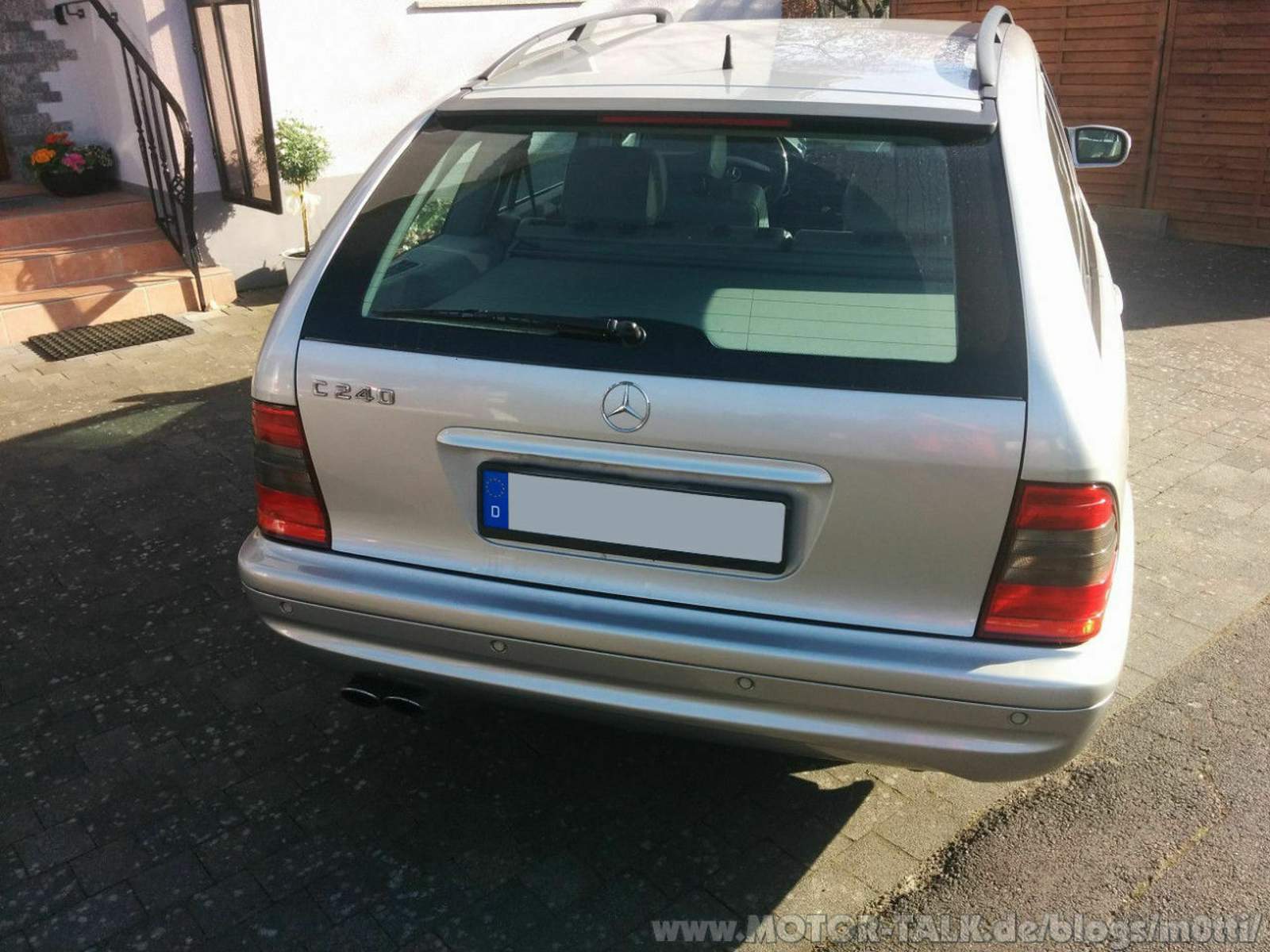

Endlich habe ich auch einen Heckscheibenwischer eingebaut der Grade steht und nicht so nervig schief wie der alte.

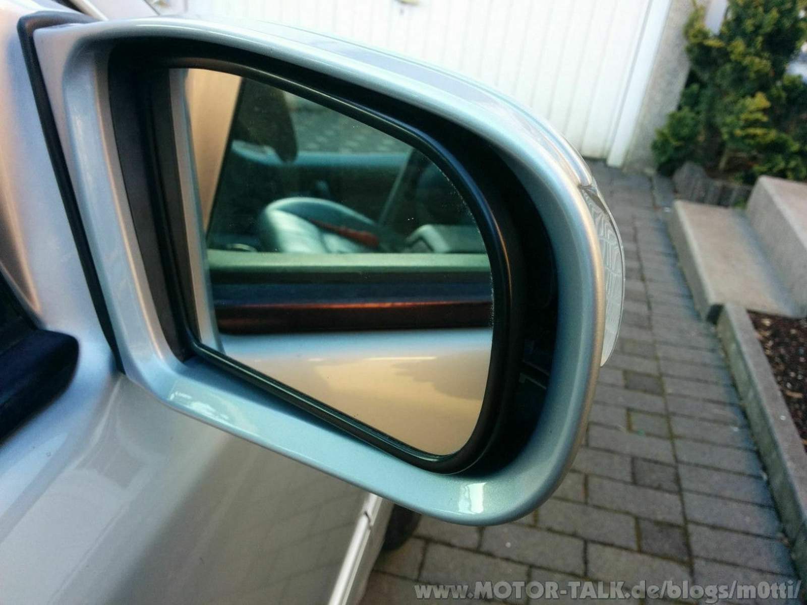

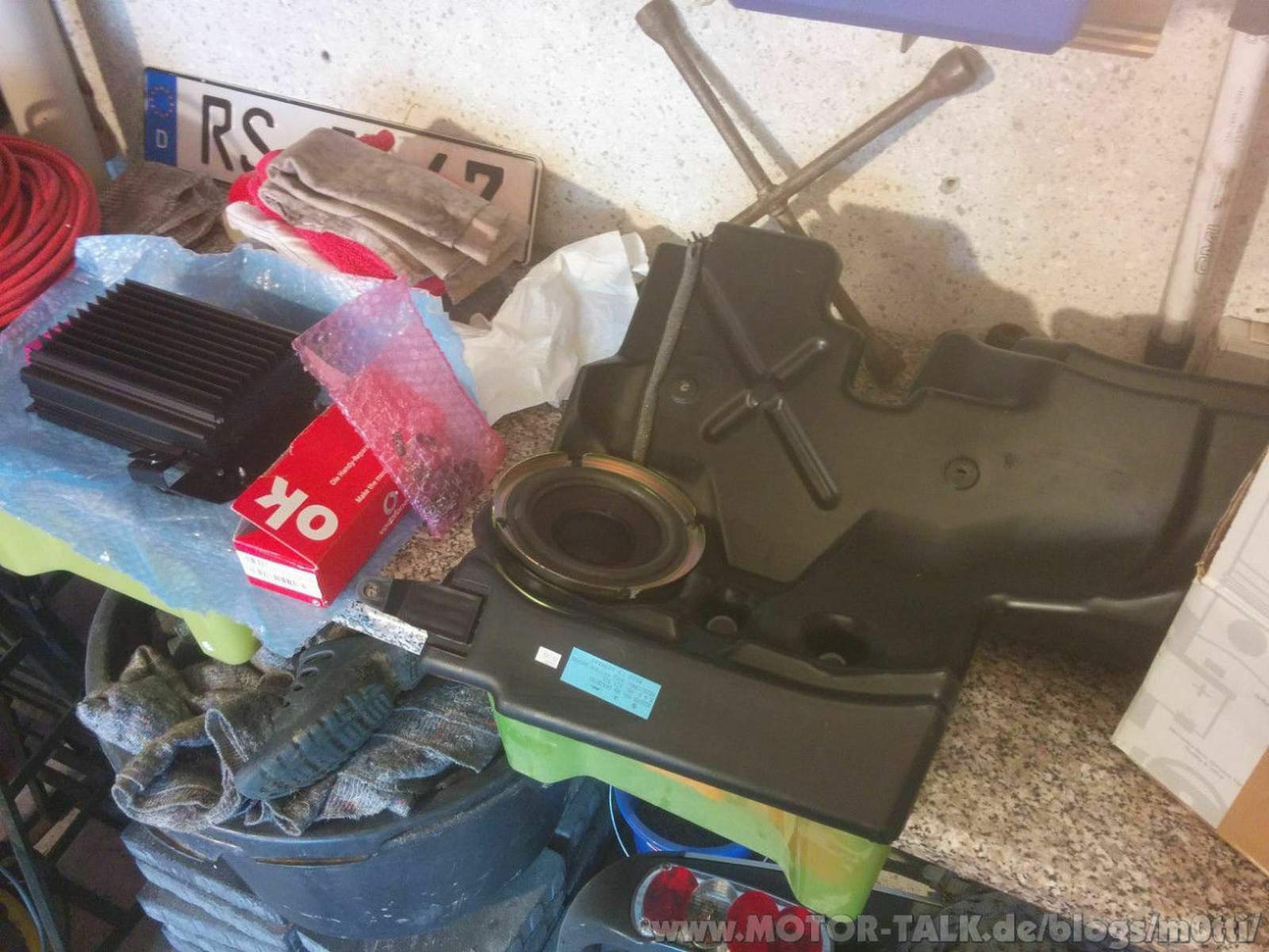

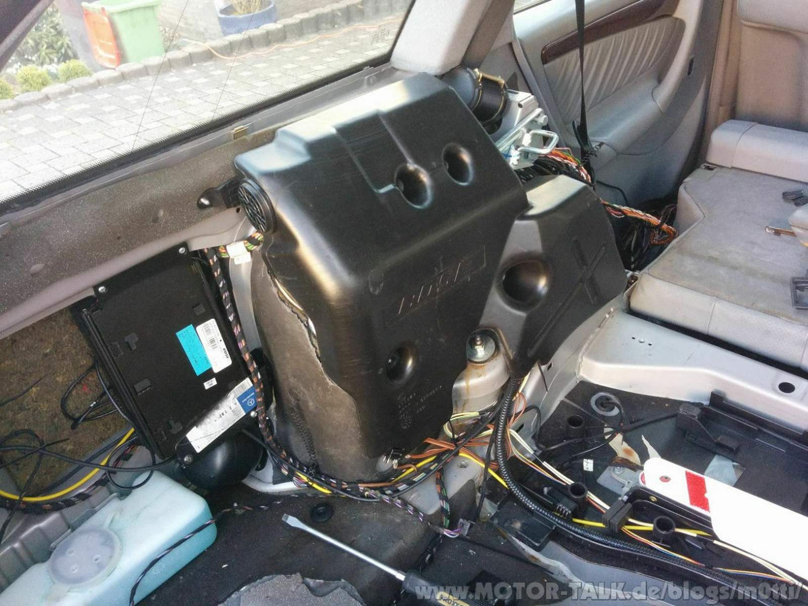

Anfang März erstand ich dann ein BOSE System... mit allem (außer Boxen hinten) für 90€! Klar, dass das eingebaut werden musste. Zudem war ich schon länger von anklappbaren Außenspiegeln begeistert. Wenn, dann aber auch bitte welche die automatisch Abblenden (Innenspiegel der es kann hatte ich schon). Welche vom W210 Mopf sind da viel Häufiger, also suchte ich und wurde fündig.

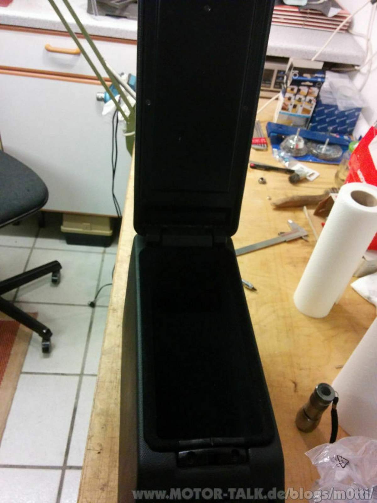

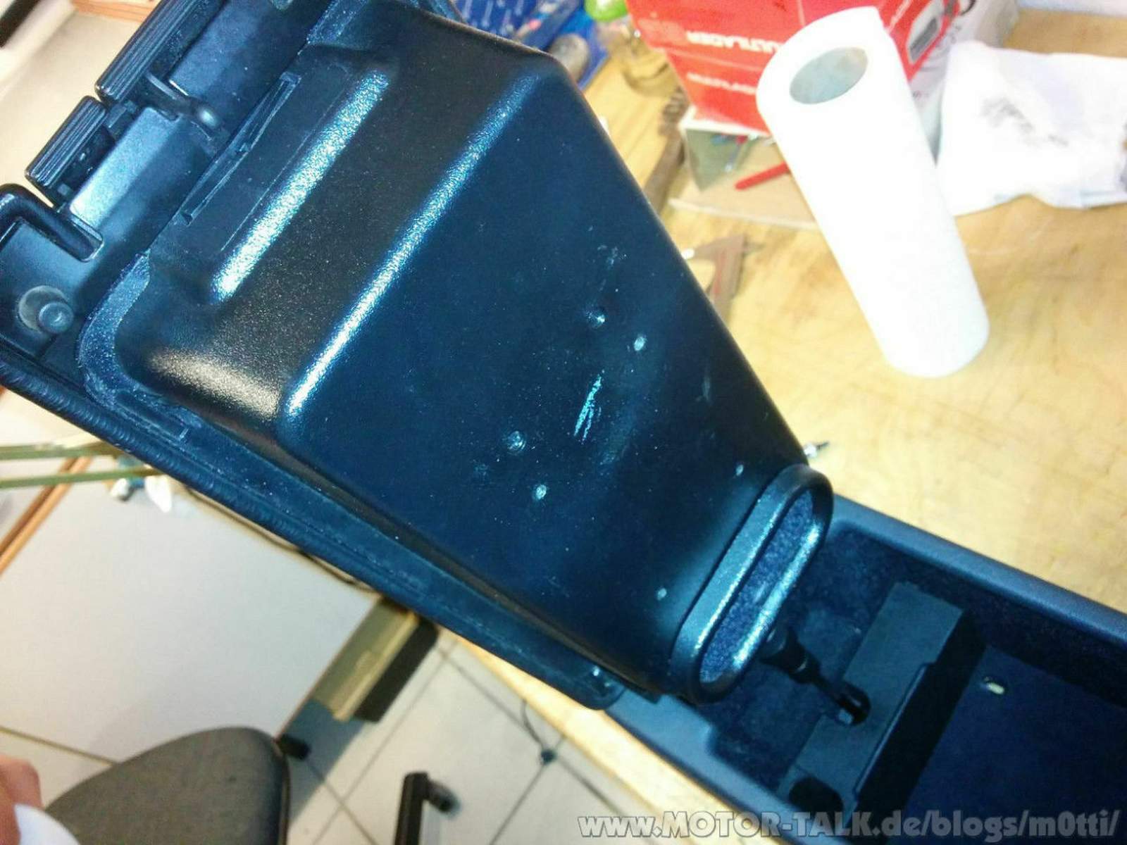

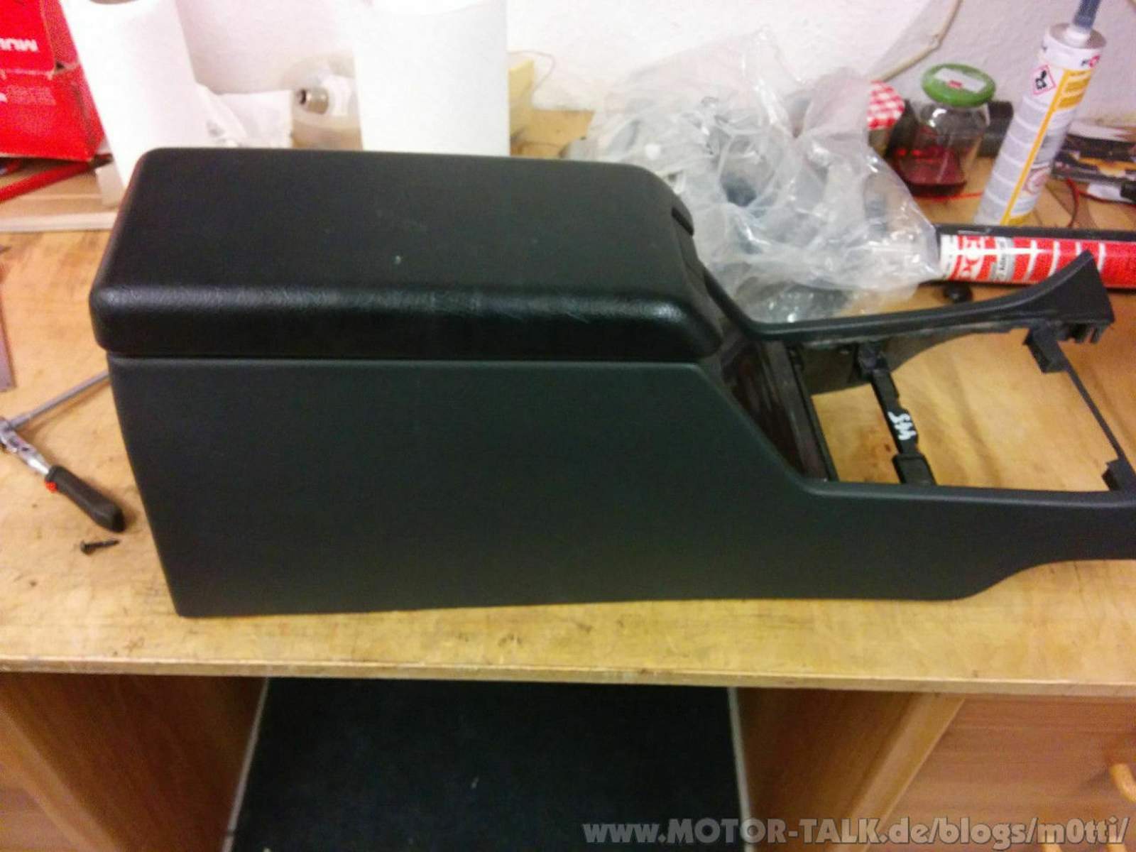

Wie es der Zufall so will fand ich auch eine Mittelarmlehne mit Doppelfach - auch etwas was ich immer wollte. Ein Bekannter half mir beim Umbau und da er eine Lederausstattung bei Hamburg im Blick hatte fragte er mich ob wir da nicht hoch fahren könnten.
Rein zufällig hatte ich ein Tag später ein Lenkrad gekauft was in Hamburg war. Also sind wir Sonntags morgens hoch nach Hamburg, seine Lederausstattung anschauen, Preis verhandeln und rein in meinen Kombi. Dann nach Hamburg Innenstadt und das Lenkrad holen. Von da aus direkt nach Hause - mit kleinem Abstecher in Hannover meine Schwester und meinen Swift besuchen.
Abends haben wir dann noch die Automatische Abblendung angeschlossen.

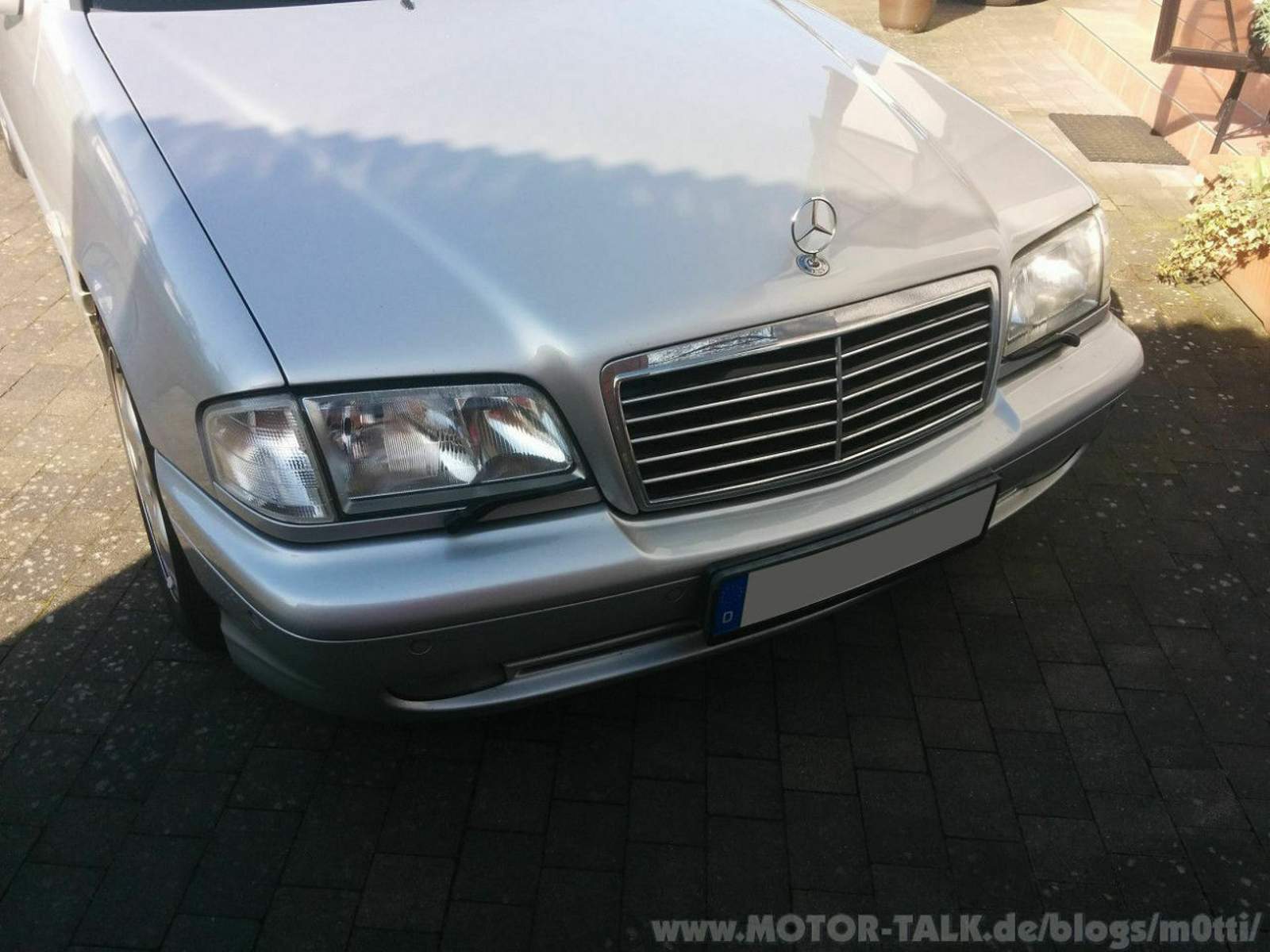

Im April war dann plötzlich ein Abblendlicht defekt. Okay, die alten Osram Night Breaker Plus (09.11.2013 bei 211.600 eingebaut), gaben also bei 238.110KM den Geist auf. Und ich fahre IMMER mit Licht! Es kann strahlender Sommer sein, mein Abblendlicht ist IMMER an! Und damit bin ich zufrieden :)

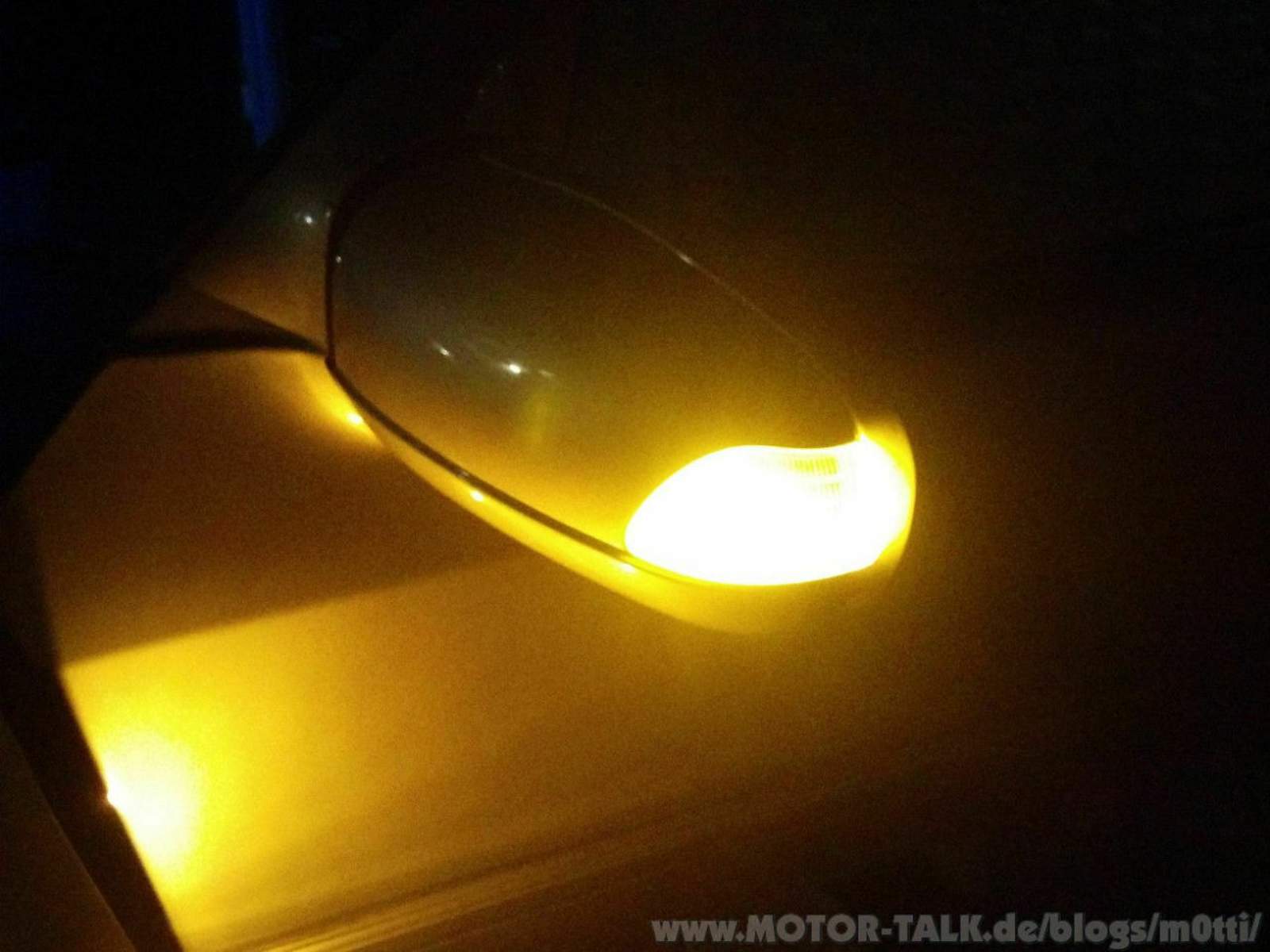

Ein Tag später baute ich dann das Beifahrernetz ein, welches seit 2 Jahren wartet, und tauschte auch die grauen Blinker gegen originale Weiße.

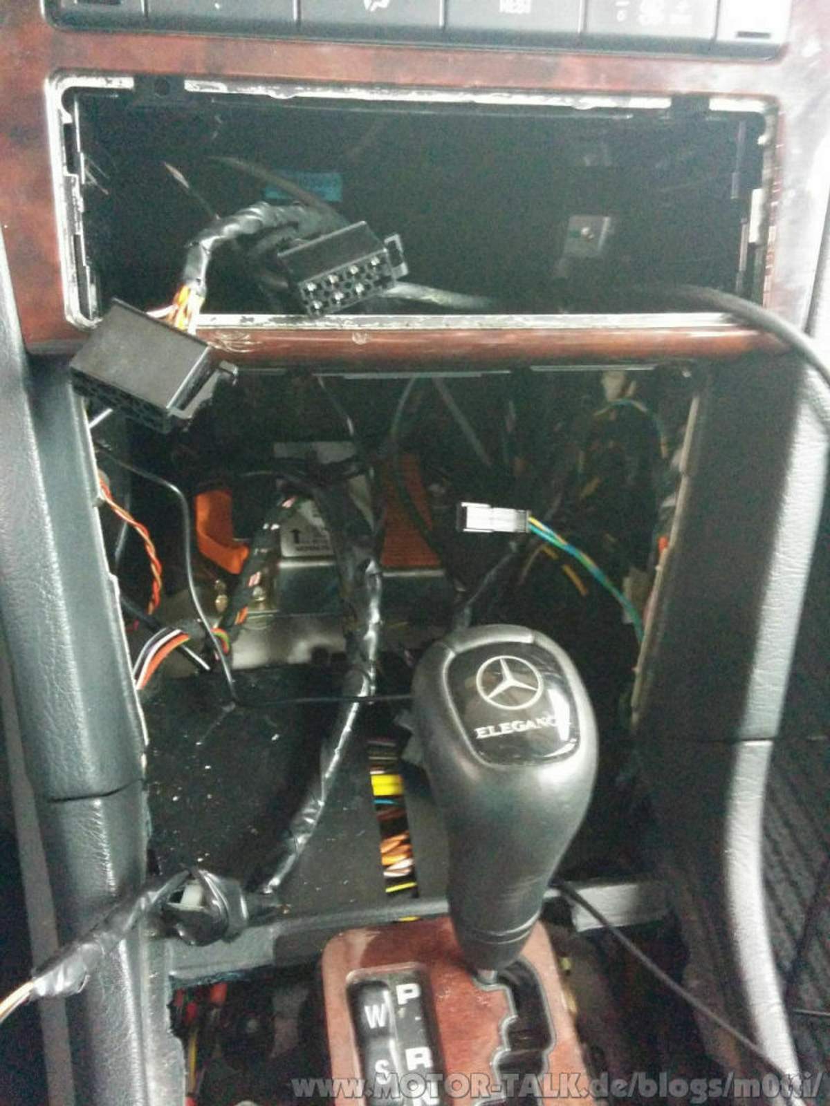

Trotzdem wollte ich das Radio irgendwie tauschen....

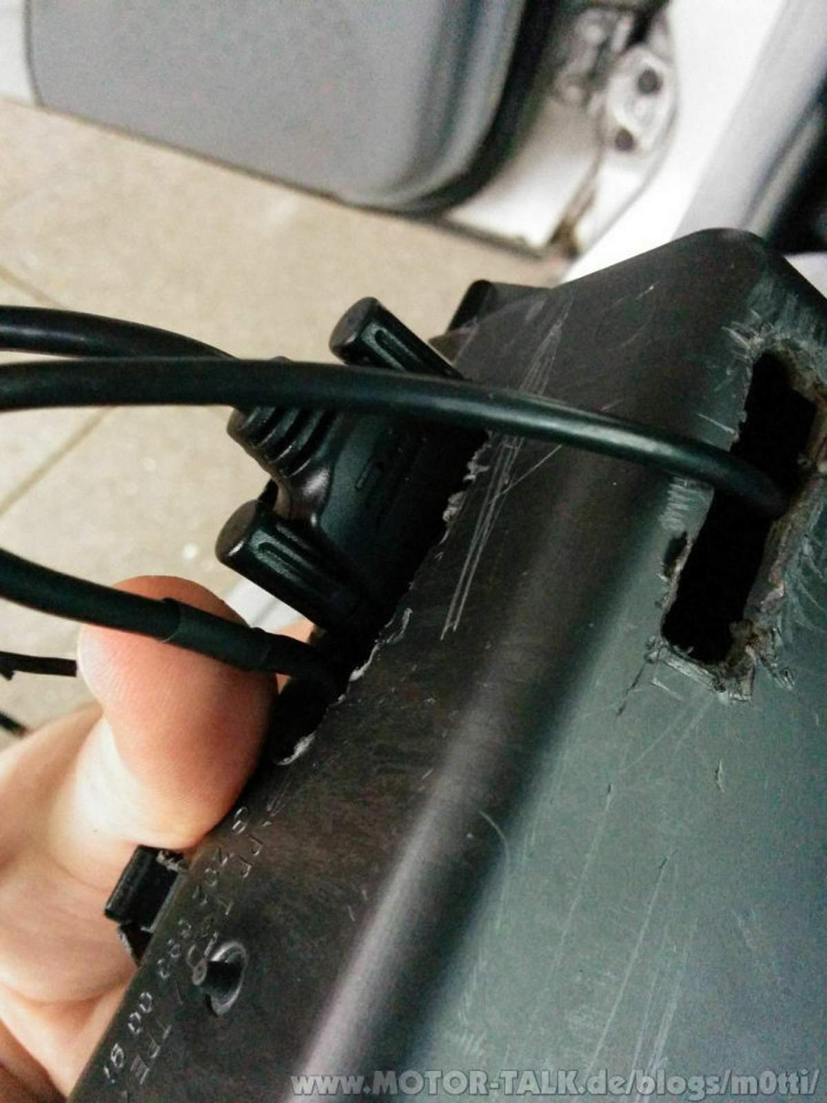

Geworden ist es ein Becker Special (BE2210) wie es auch beim Kauf drin war. Für dieses Radio gibt es ein Adapter mit Bluetoothfunktion. Diese kleine Box bietet SD, USB, AUX. Zudem Bluetooth für gute 80€. Sound vom Bluetooth perfekt. Nachteil ist leider auf der SD-Karte bzw USB Stick können nur 6 Ordner je 99 Songs sein. Also Ordner CD1 mit 99 Liedern, dann CD2 mit 99 Liedern usw...
Sonst bin ich sehr zufrieden. Mitte Mai habe ich das alles mal besser verkabelt und schöner verlegt.

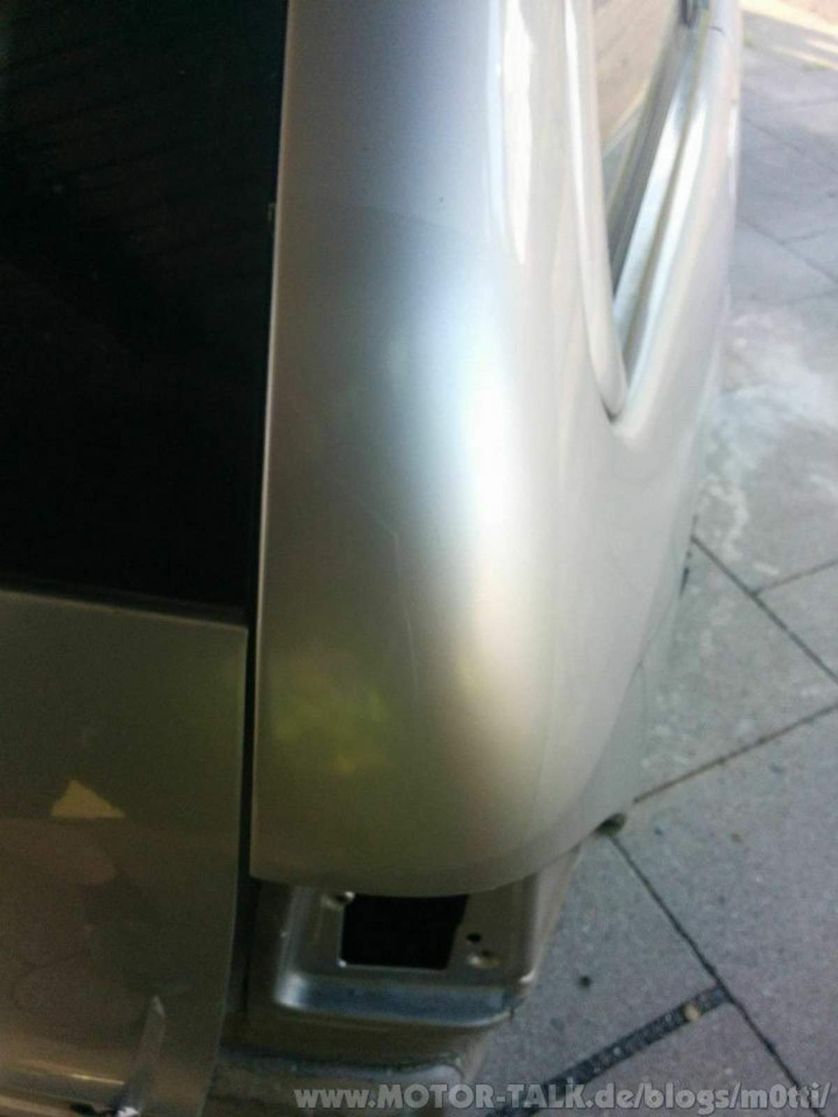

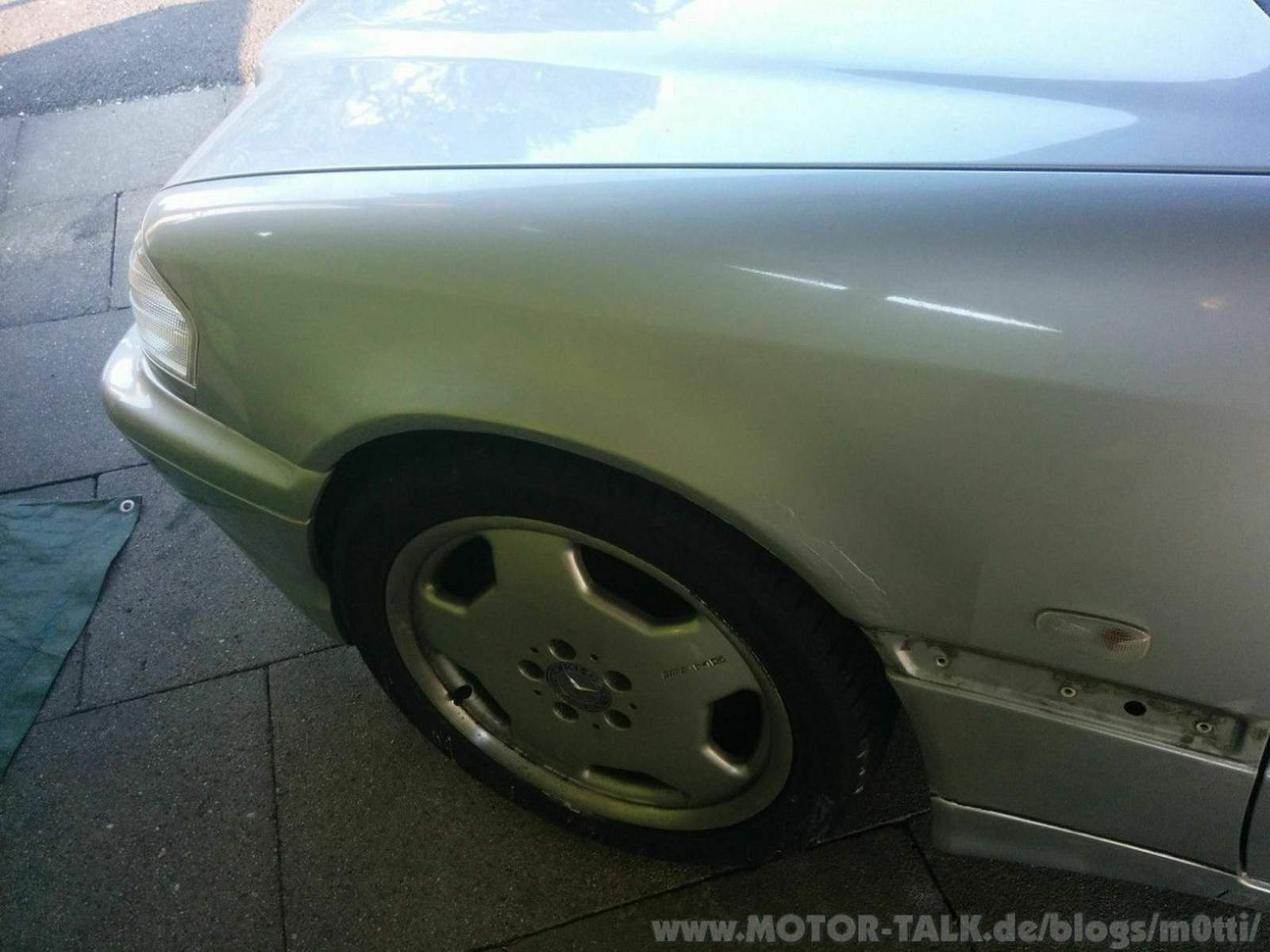

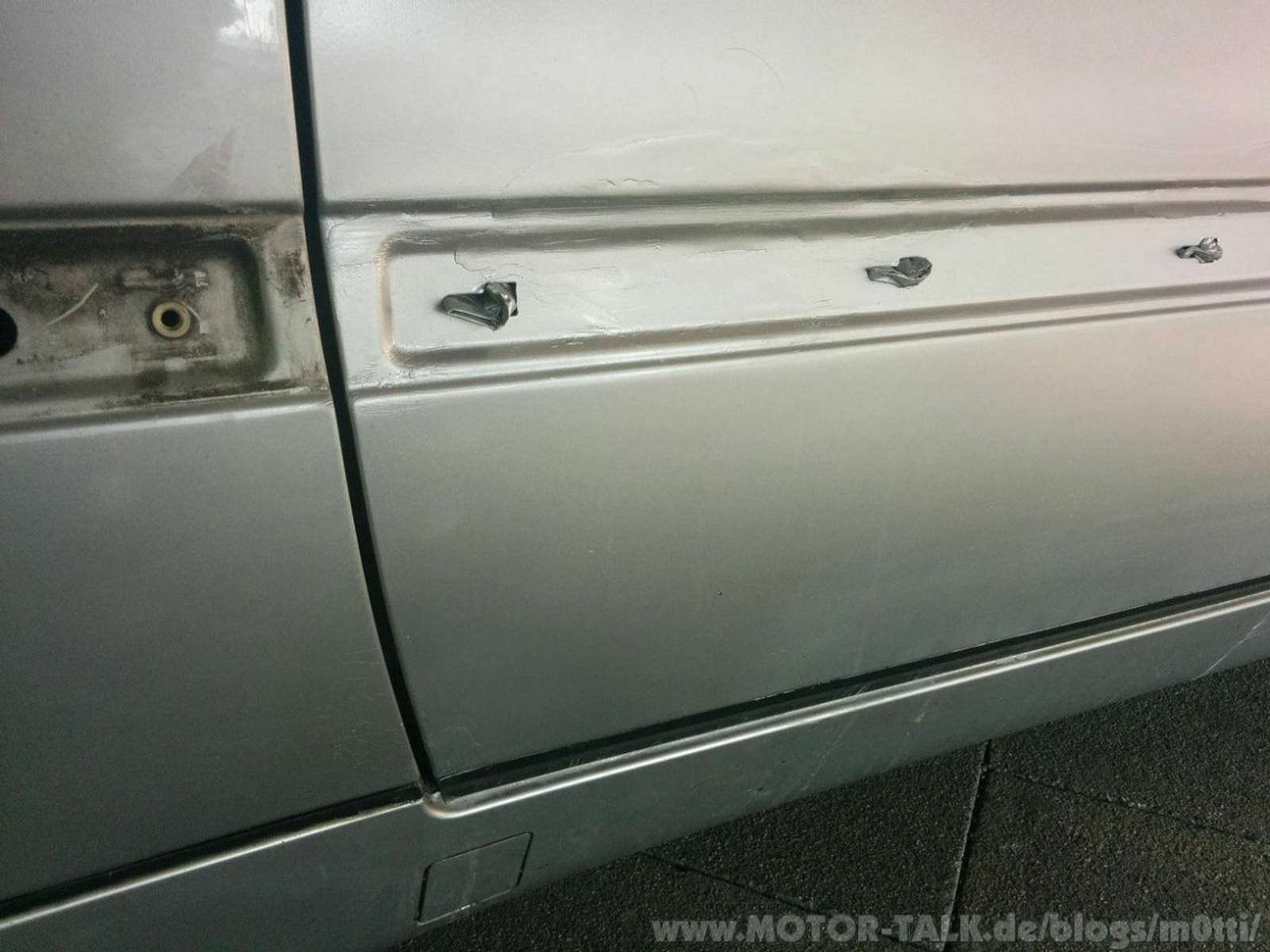

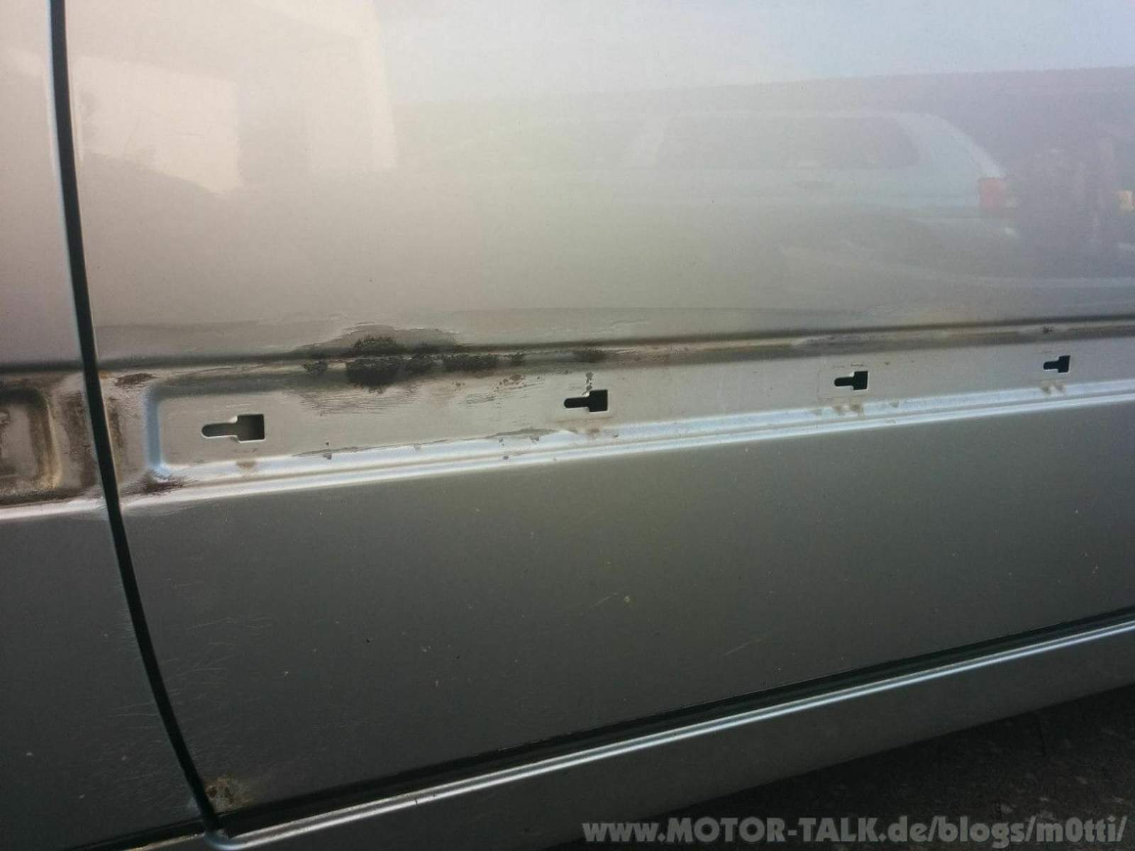

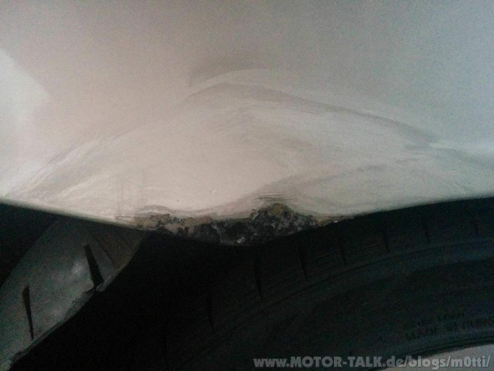

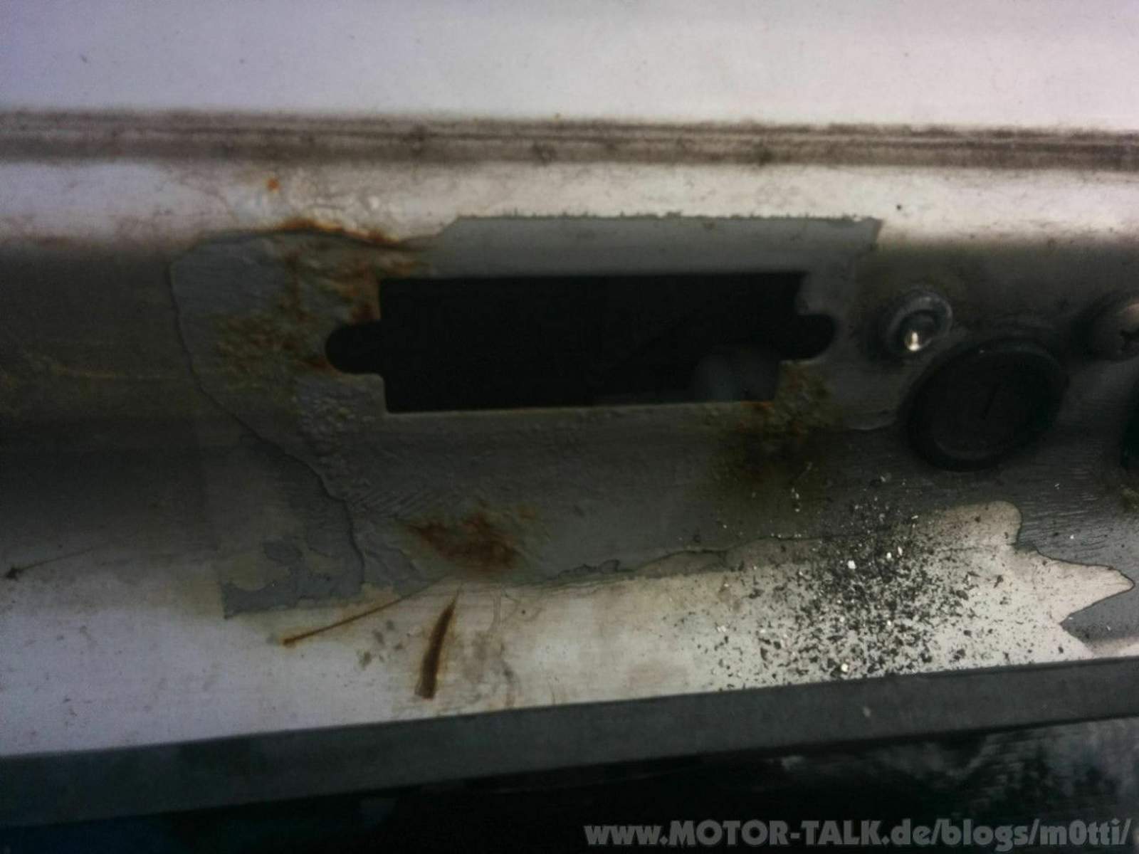

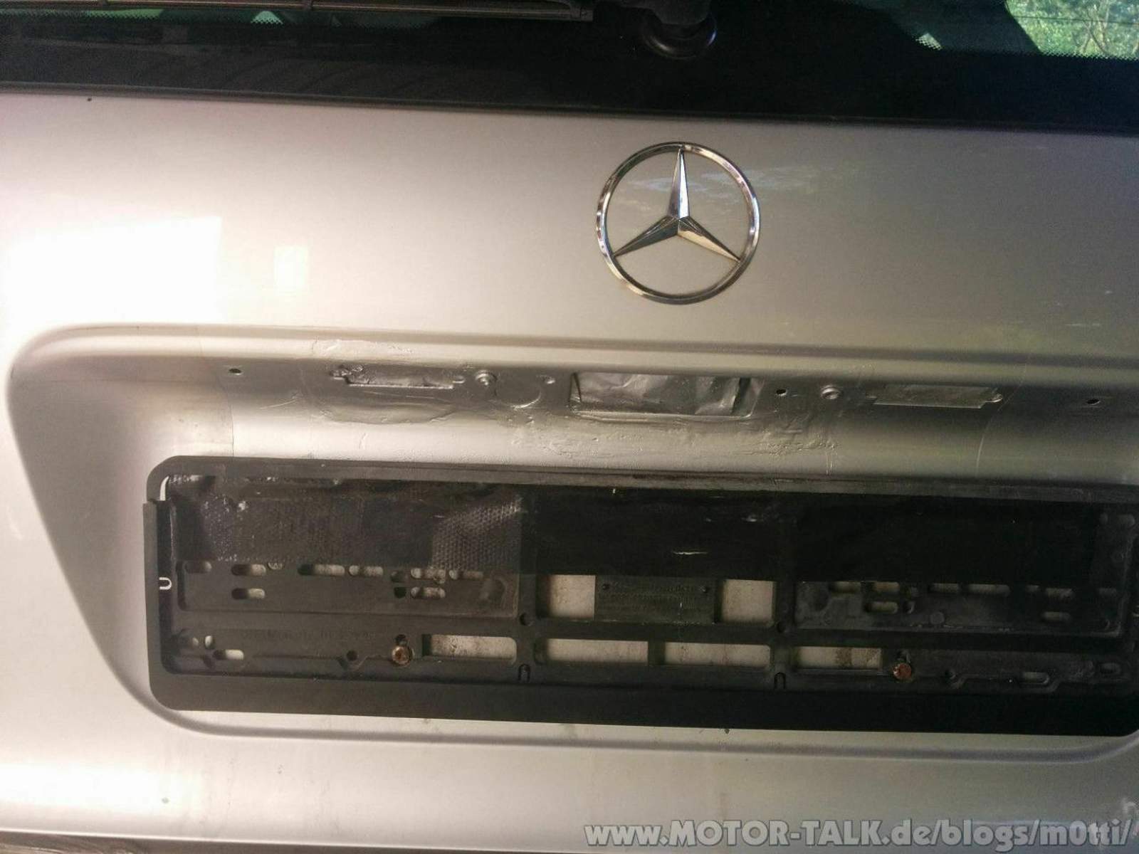

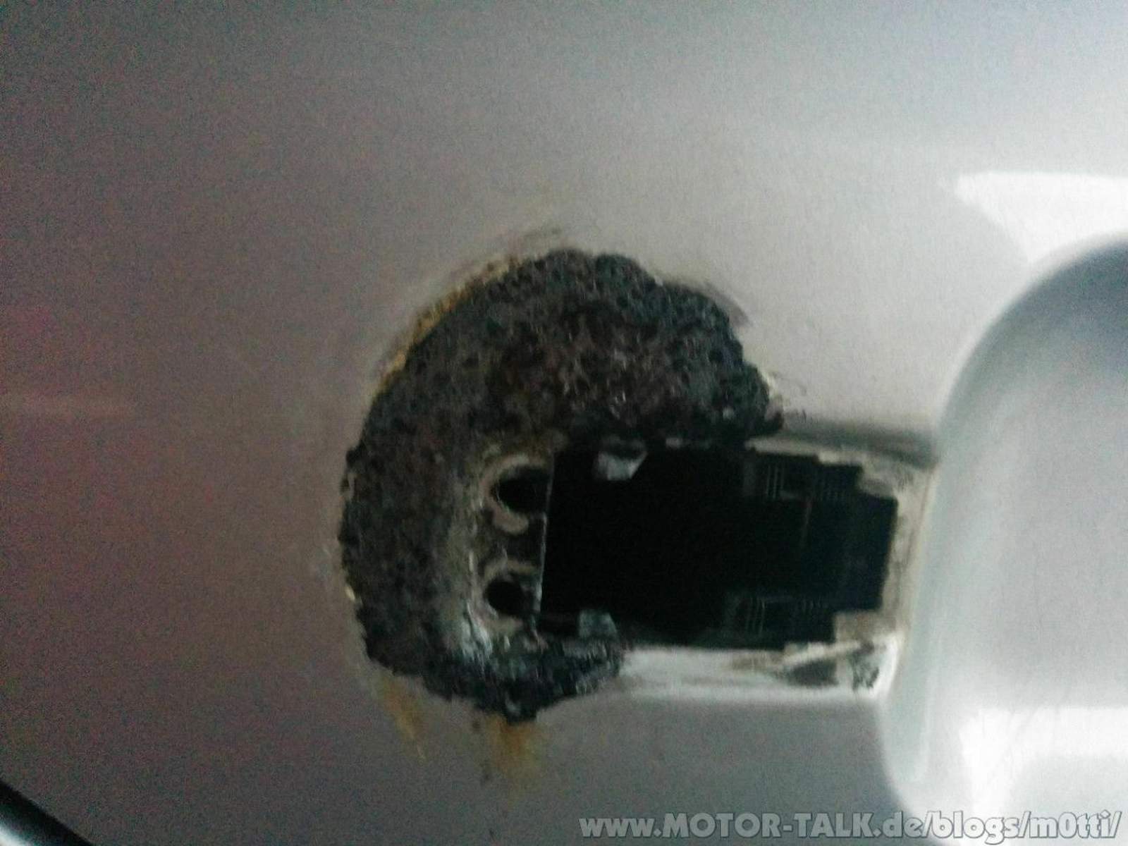

Meinen Urlaub habe ich zur Rostbeseitigung genutzt. Perfekt ist es nicht, aber für meinen ersten alleinigen Versuch bin ich zufrieden. Kleine Nacharbeiten habe ich noch zu tun und eine gute Politur spendiere ich ihm auch noch :)

Hui, das ist ja ein richtiger Luxus-S202! Mir gefällt, was du so gemacht hast, aber deine Lackierkünste sind noch ausbaubar. Lese dich doch mal ein wenig in das Thema ein, dann wird das noch besser. Bei meinem habe ich vor 4 Wochen die vorderen Radläufe entrostet und nur wenn man nah ran geht, sieht man die Nachlackierung. Auch ich bin kein gelernter Lackierer, habe mir aber Zeit gelassen und es in Ruhe gemacht.

Ein schönes Lenkrad da, kommt mir fast bekannt vor, bis auf den Zustand des Leders :D
Der modernere Pralltopf ist elends schick und ihm fehlt nicht mal das Leder :cool:
Wie aufwändig war denn der Tachoumbau? Mechanisch sind die ja fast gleich, aber die Bordcomputeransteuerung...?

Danke Goify, ja Ausstattung hat er jetzt einiges. "Voll" ist er aber noch nicht. Lackieren.. ähm naja es ist nicht perfekt, aber der Rost ist weg. Für mein Gewissen werde ich die Arbeiten aber wohl noch mal wiederholen. Hatte mich vorher eigentlich gut eingelesen, aber beim Abkleben etwas Mist gebaut. Nunja.. man lernt nie aus ;)
Ja _RGTech das Leder vom Lenkrad ist nicht mehr das Beste bzw Schönste. Dafür hat der Preis gestimmt :)
Stammt übrigens aus einem CL500, da war ein Lederairbag Serie.
Aufwand für den Umbau war sehr gering. Ich habe da jemanden der mir das umgebaut hat. Ansich kommt da ein kleiner Kabelbaum dazu (ungefähr 3 Kabel) die dann in den Stecker vom KI kommen. Dann muss das noch an einen Stecker in der Nähe vom Lenkrad dran und fertig.
Gut ich habe ein anderen Blinkerhebel und anderen Schleifring benötigt. Natürlich auch ein Tacho. Der Tacho wurde dann auf mein Wagen codiert und der KM Stand angepasst.
Dann kann man den BC auch per Lenkrad steuern. Sogar ein Anschluss an ein Command 2.0 wäre möglich und man könnte es über das Lenkrad steuern. War auch geplant, war mir aber zu teuer ;)
