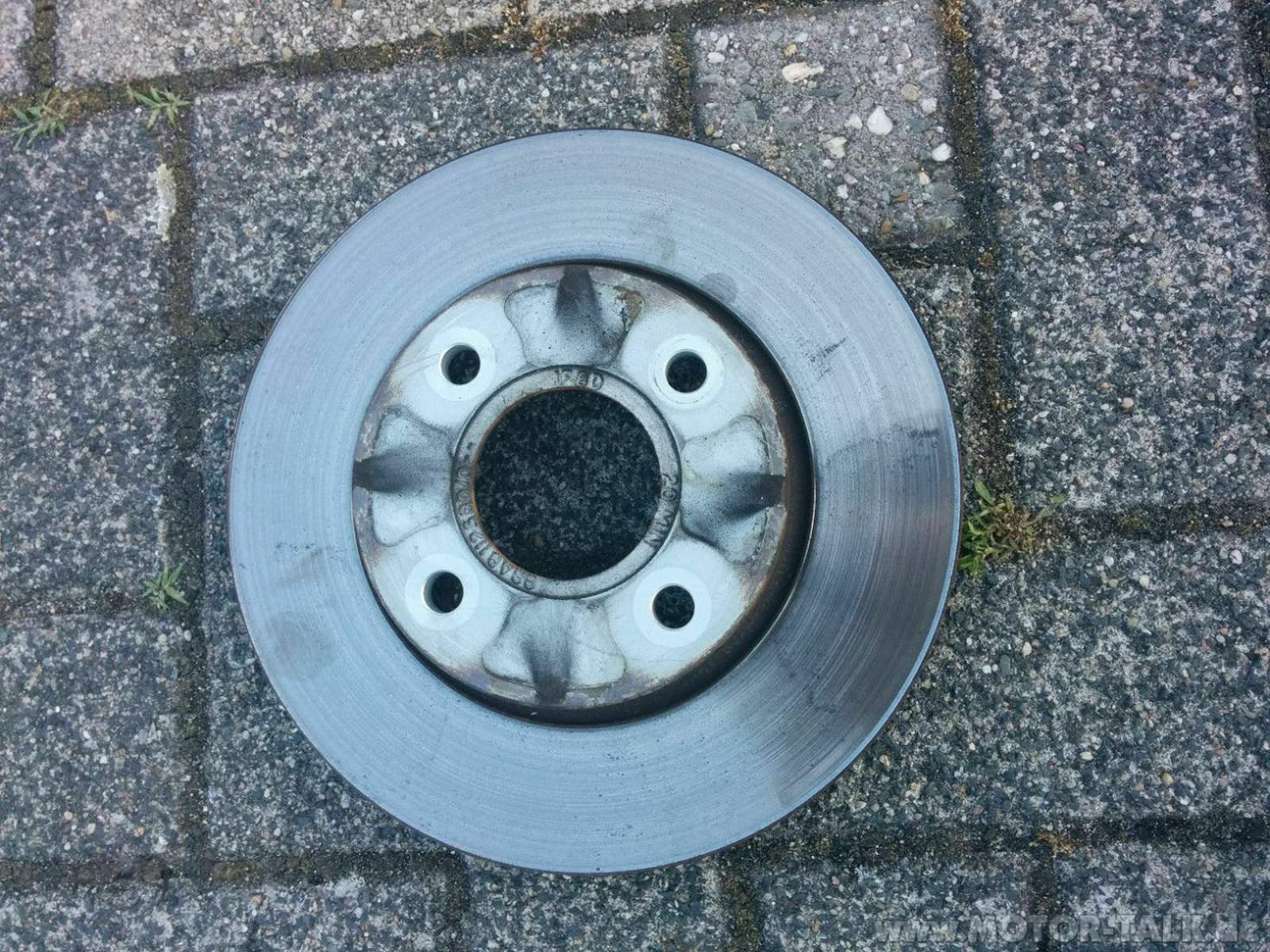

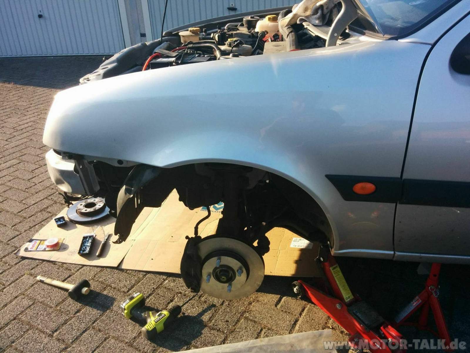

Um ungefähr 13:30 legten wir dann los. Angefangen mit den Bremsen und dem Ölwechsel. Aus dem Wagen liefen schön in Ruhe die (wie wir später sahen) 2 Liter Öl und wir machten uns dran die lebensgefährlichen Bremsen gegen neue zu tauschen.
Ich denke auf den Bildern kann man den Zustand dieser gut sehen. Die Beläge waren verglast, also wurde direkt alles getauscht.
Nachdem alles erledigt war fing ich mit der Radhausverkleidung auf der Fahrerseite an. Der Kotflügel hatte bei dem Unfall gut einen weg bekommen und ich fand auf einem bekannten Auktionshaus einen in Wagenfarbe für 128€ - mit Preisvorschlagsmöglichkeit. Für 85€ inkl. Versand war er unserer. Zustand gut, wir waren zufrieden.
