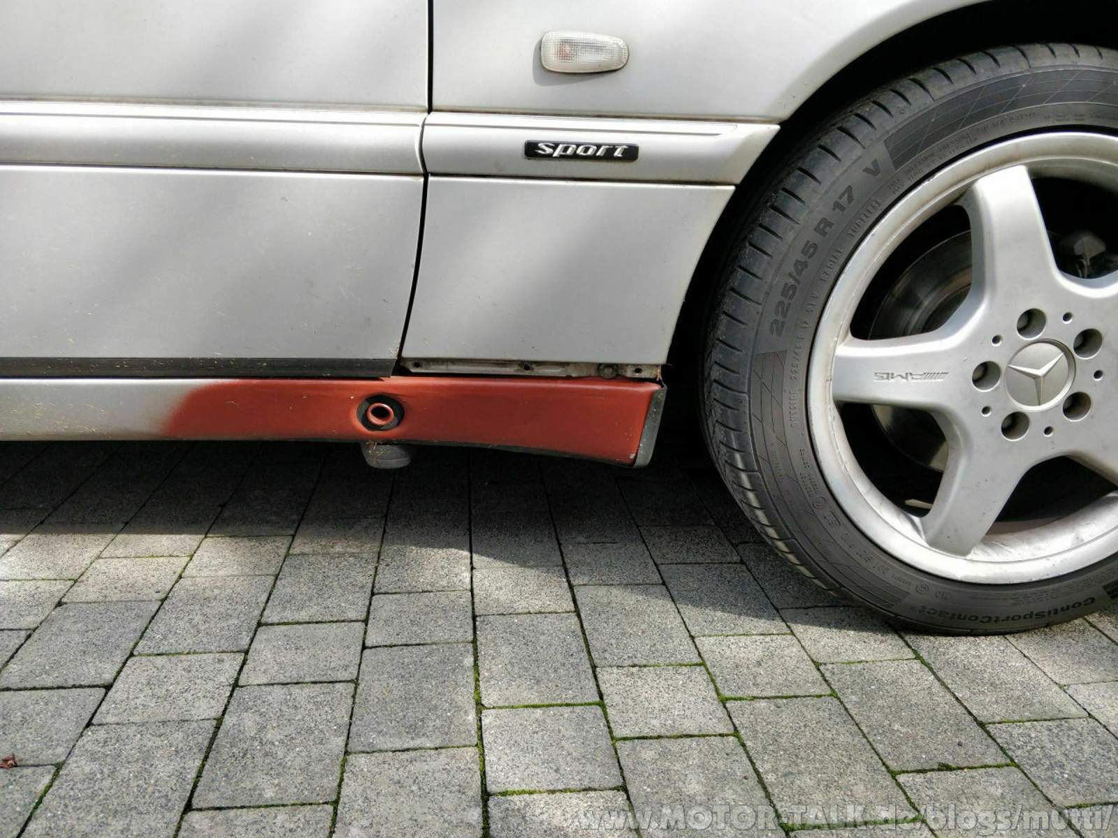

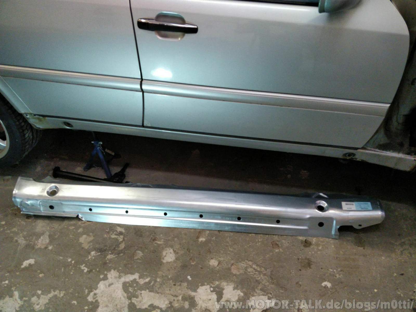

Ende September ging der Kombi dann weg und es wurde sich um die Löcher auf der Beifahrerseite gekümmert. Leider musste ich in der Zeit dann also, wie vorher auch öfters, mit dem AMG fahren, wenn ich irgendwo hin musste. Wirklich sehr Ärgerlich (nicht) :D

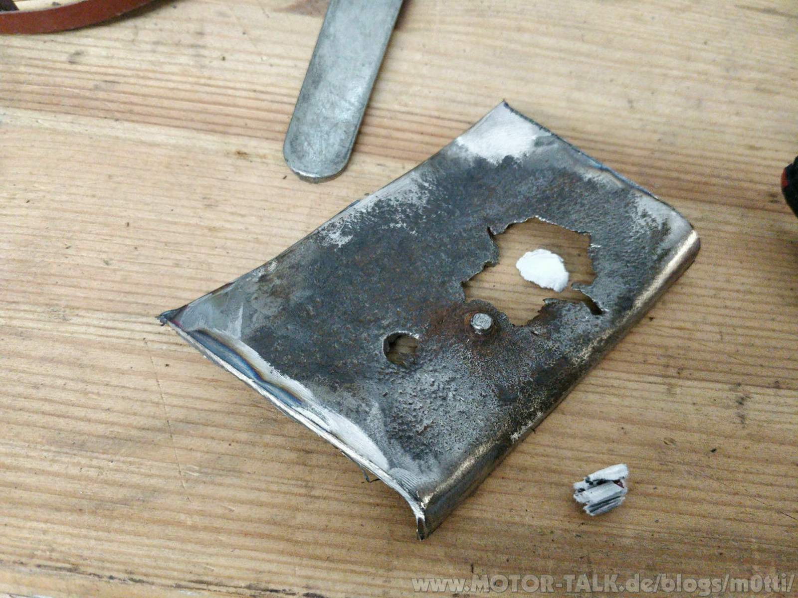

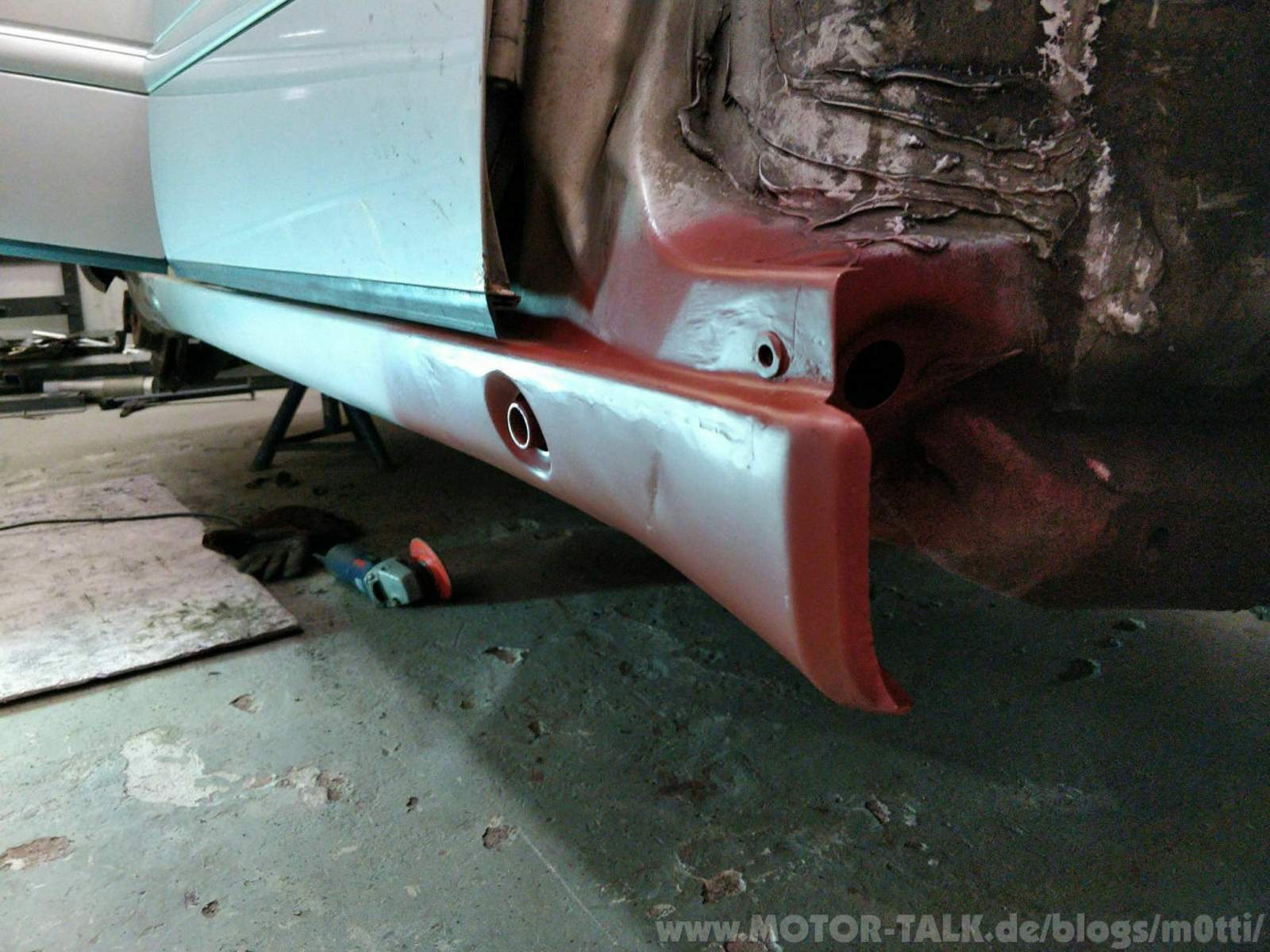

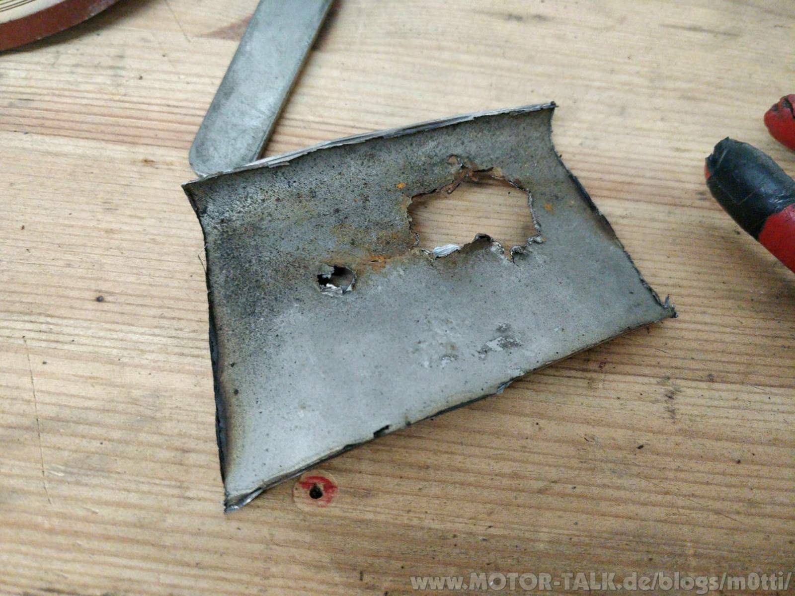

Ich habe geholfen den Wagen soweit zu zerlegen, dass man gut dran arbeiten kann und wir haben uns noch was länger unterhalten. Zwischendurch war ich noch da, um mir den Fortschritt anzuschauen und auch etwas zu helfen. Der Einfachheit halber habe ich ein komplettes Schwellerblech besorgt, welches dann entsprechend zu Teilen genutzt wurde.

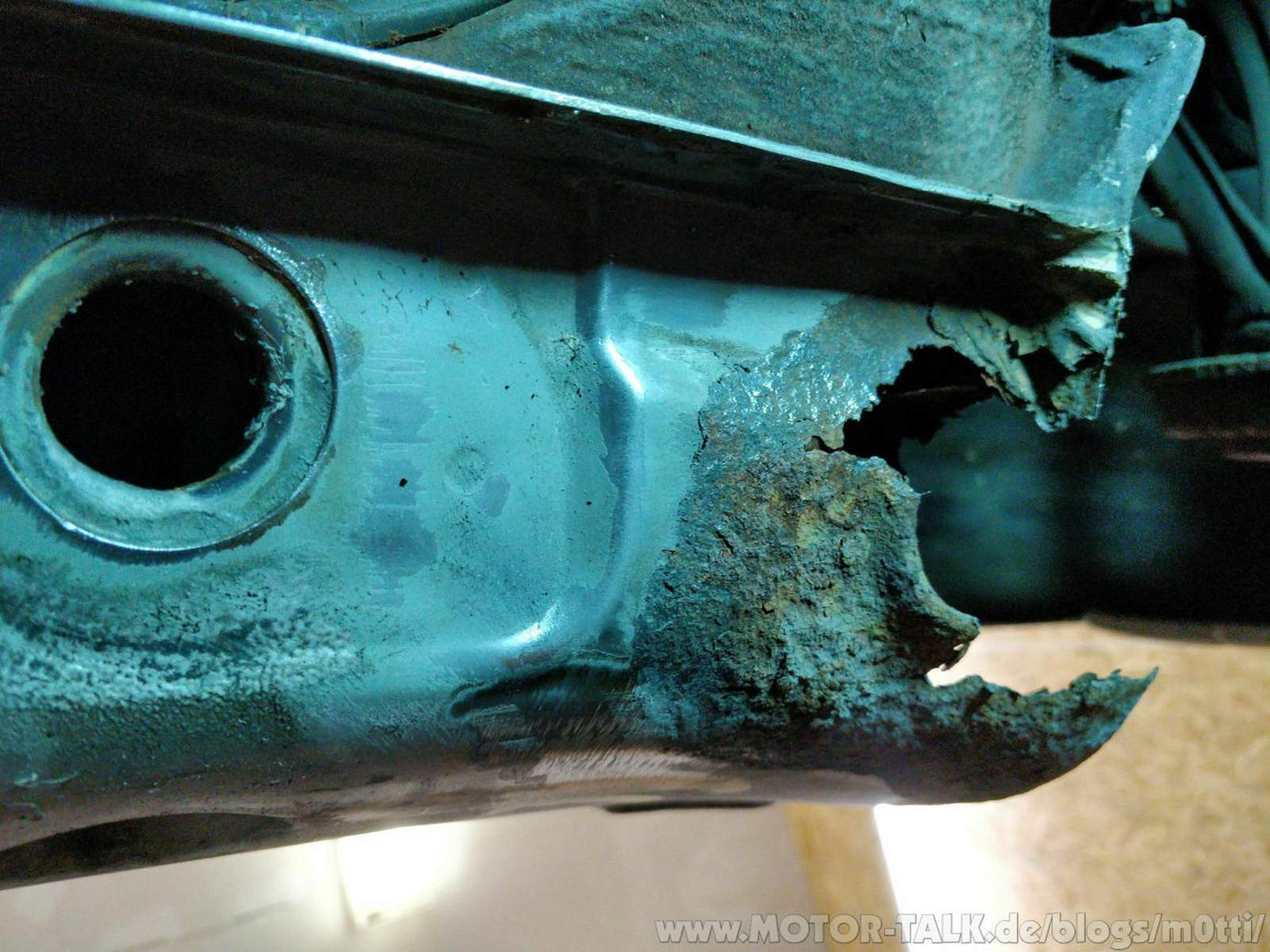

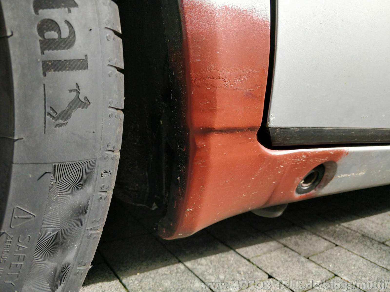

Wir haben während der Arbeit noch ein Rostloch im inneren Kotflügel gefunden, welches sich leider anschließend als doch größer rausstellte. Ich habe die Vorarbeiten erledigt und er hat dann freundlicherweise noch schnell ein frisches Blech angefertigt und eingeschweißt.

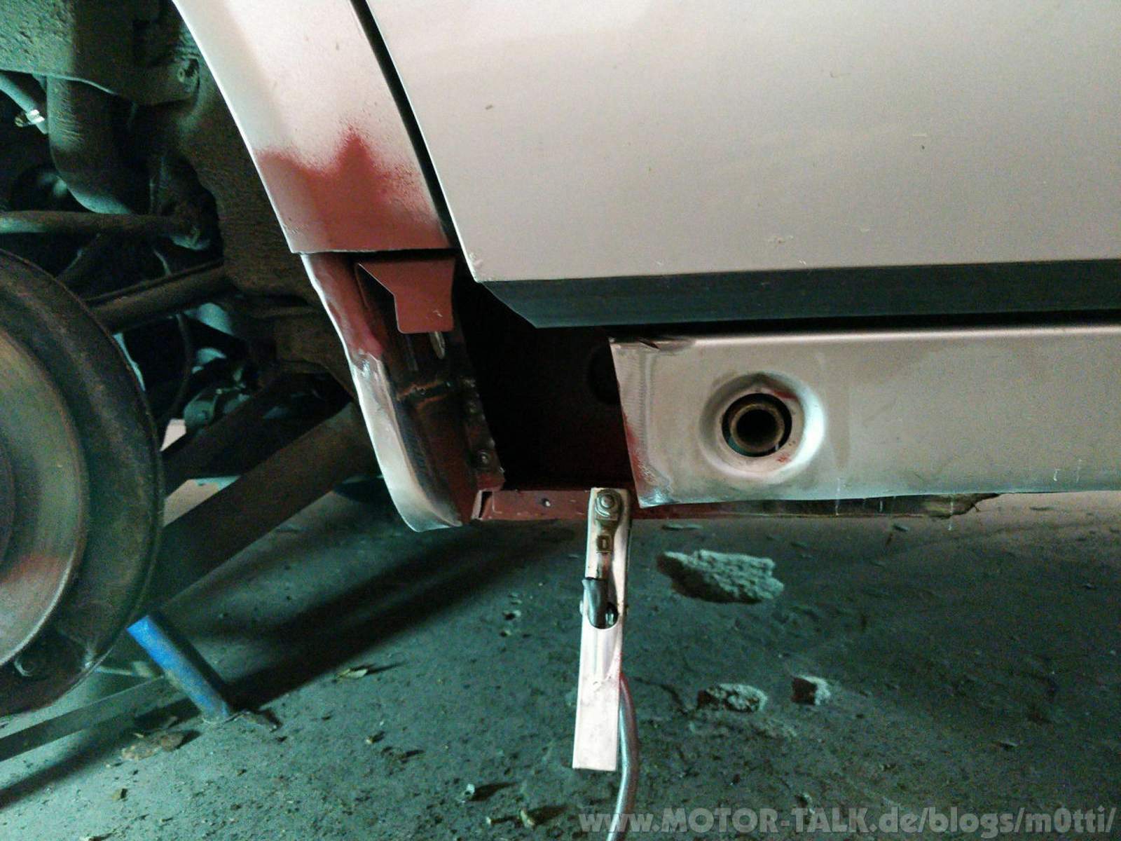

Er hat vorne ein großes Stück vom Schweller getauscht und auch hinten musste einiges dran glauben.
Die Wagenheberaufnahmen sahen noch super aus, weshalb wir diese auch unangetastet gelassen haben. Alles wurde anschließend noch von ihm versiegelt und geschützt.
Insgesamt eine super Arbeit von ihm und ich kann so bedenkenlos mit dem Kombi zum TÜV. Also zumindest was das Blechkleid betrifft.
