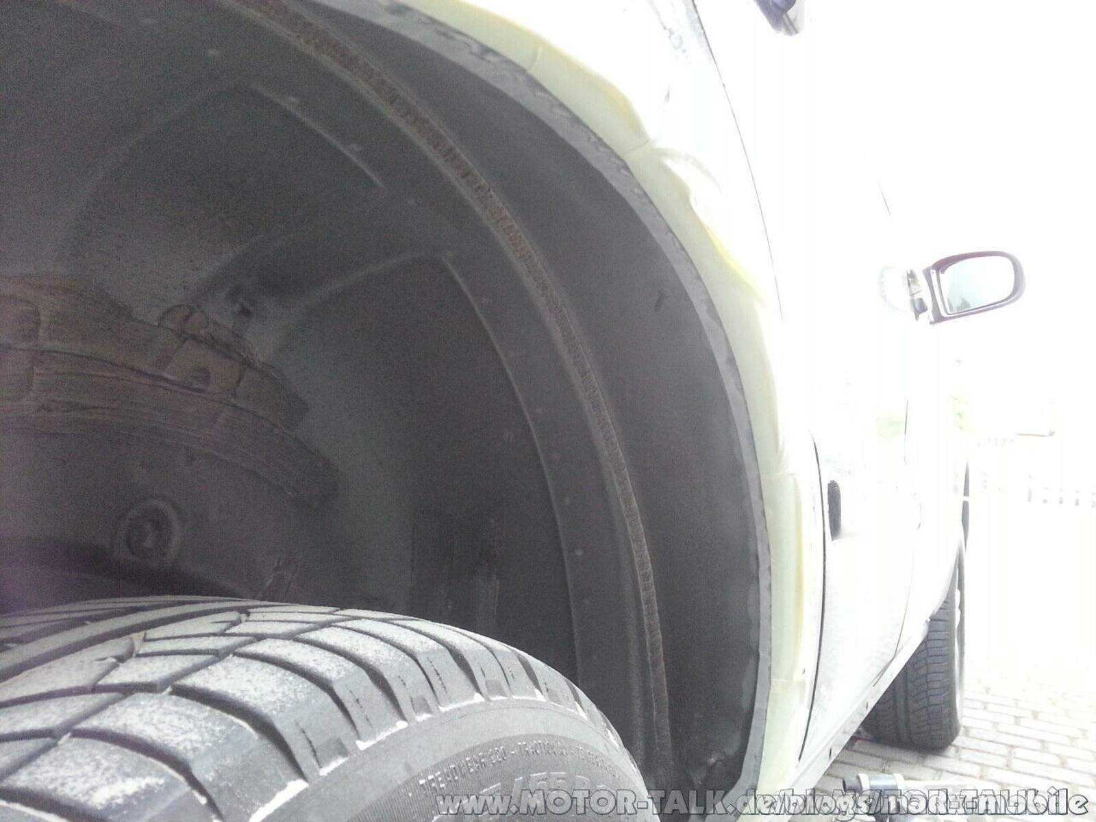

Hi Leutz,
die Korrosion an Sternenkreuzer der Generation von ~1995 bis ??? ist ja schon hinlänglich bekannt.
Trotz dieser Tatsache hab ich mich getraut, eine gebrauchte M-Klasse aus der 163er Baureihe zu kaufen. Die Wahl fiel auf einen ML350 aus Baujahr 2003. Ausschlaggebend für den Kauf des Fahrzeuges war eine nachvollziehbare Wartungs- und Reparaturhistorie. Kaufdatum war Februar 2012.
Ich habe dann im Frühjahr die hinteren Radhausschalen demontiert. Dahinter sieht alles gut, trotzdem habe ich ein Dinol-Wachsprodukt aufgetragen. Allerdings: beim entfernen der Radhausschalen blätterte der Lack an den Radlaufkanten ab. Korrosion war dahinter nicht wirklich festellbar. Aber geheuer war mir das Ganze nicht. Also einmal den Besen schwingen. :)
Ich habe die Radhausschalen (vo und hi) und die Schwellerverkleidung (innen und außen) demontiert und die "kritischen" Bereiche sandgestrahlt. Nur an der Schwellerunterkante rechts war Korrosion festellbar, aber Sprödigkeit der Lackierung war fast überall dort festellbar.
Ich habe dazu eine Sandstrahlpistole mit Absaugung benutzt und war mit den Resultaten echt zufrieden.
Ich habe dann den Lackaufbau vorgenommen und weitere Konservierungsmaßnahmen getroffen. Benutze Produkte waren FluidFilm ASR, Dinitrol AV für den Korrosionsschutz. Für den Lackaufbau wurde 2K von Motip Dupli verwendet.
Wie funktioniert diese? Hättest du dazu einen Link zu einer guten Pistole?
Ich freue mich schon auf die gleiche Aktion an meinem W202. Dieses Wochenende geht es los. :)
Thu Jul 26 19:52:25 CEST 2012    |    MadX
HI, das ist die Pistole, die das Korrosionsschutzdepot anbietet. Sie heisst Buran plus. Funzt echt super.

Der Tipp zur Sandstrahlpistole ist auch sehr gut. Wie war den deine Erfahrung damit und welches Granualt hast du dazu verwendet!
Fri Jul 27 17:10:34 CEST 2012    |    MadX
Eine wirklich gute Sandstrahlpistole, die ich weiterempfehlen kann. als Strahlgut habe ich feinkörnige Schlacke verwendet.
Eine saubere Grundfläche zu schaffen, ist das Eine, aber auch wichtig ist ein sorgfältiger Lackaufbau. Dazu auf jeden Fall 2K-Lacke verwenden.

wie sieht es dann heute noch aus? Kam da noch Rost durch?
Es würde mich echt interessieren wie viel Erfolg du mit deiner Metode hattest.
Beste Grüße,
Doppelpfeil
Sun May 04 10:57:10 CEST 2014    |    MadX
Hallo DoppelPfeil,
bisher sieht alles noch sehr gut aus. Trotz Winterbetriebs und der Laternengarage. Es kommt kein Rost durch.
Falls Du also auch Rost bekämpfen möchtest, kann ich diese Methode empfehlen.
