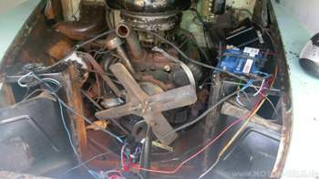

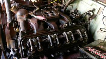

Nach wirklich langem hin und her lief der Olds letzten Samstag zum ersten mal seit, ich habe gerade nachgeschaut und bin selbst überrascht wie lange nun doch alles gedauert hat, fast 3 (!) Jahren.
Ich bin sowas von Happy, was in dem kurzen Clip auch zu sehen ist.
Er klingt richtig gut (noch kein Auspuff verbaut), läuft schön rund und hat eine sehr schöne Gasannahme. Auch im kalten Zustand springt er nahezu perfekt an :)
In den nächsten Tagen werde ich den Rest zusammenbauen, Stoßstange Montieren, Auspuff anbauen, ein kleines Loch muss ich schweißen, dann will ich ein paar Meter fahren und nochmal einen Ölwechsel machen. Danach gehts dann zum TÜV, der ist im März 23 abgelaufen, und der Saison steht nichts mehr im Weg :)
Da nun wirklich ein Ende in Sicht ist bin ich im Moment extremst motiviert, was ich auch ausnutzen werden um mein Projekt abzuschließen.

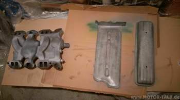

Mit dem Versand der neuen Teile aus Amerika bin ich sehr zufrieden.
Donnerstags bestellt und Dienstag die Woche drauf waren meine Teile da. Also wenn jemand Teile für seinen Olds oder Caddy braucht ist bei Fusick wirklich gut aufgehoben!
Naja, da nun alles benötigte vor Ort war konnte ich damit anfangen den Motor wieder zusammen zu bauen. Nachdem ich mehrere Tage den Motorblock und die Anbauteile gereinigt habe ging es los.
Neue Lagerschalen für die Kurbelwelle, die neue Kurbelwellendichtung hinten, neue Pleuellager und neue Kolbenringe.
Die Kurbelwelle und die Kolben sind mittlerweile wieder verbaut nur lässt sich die Kurbelwelle nun quasi nicht mehr drehen. Ich denke das hat etwas mit den ganzen neuen Lagern und Kolbenringen zu tun da diese noch nicht eingelaufen sind und noch sehr stramm sitzen.
Hier jetzt noch ein paar Bilder meiner Teile Ausbeute und dem ersten Zusammenbau :)
