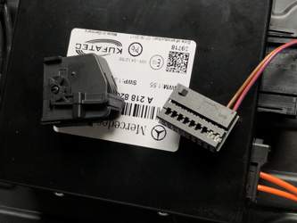

<Tuner-Lieferumfang><Tuner-Lieferumfang>
Was man braucht:

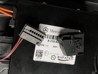

- DAB+ Tuner inkl. Stecker A2188201300 oder A2188201302
Leider ist der Tuner nicht mehr bestellbar - es gibt aber eine Alternative von SUWTEC, die wohl auch nicht mehr die unten beschriebenen Soundprobleme hat:
https://suwtec.online/...o-Integration-Mercedes-Comand-NTG-25-30-35-40
- Halter A2115459540
- Muttern für Halter und Tuner
- DAB-fähiger Antennenverstärker:
A2118701690: nur Radio und DAB
A2118701790: Radio, DAB, TV
A2118703490: Radio, DAB, KeylessGo
A2118703290: Radio, DAB, TV, KeylessGo
- 1,5m Antennenkabel (RG174) mit Fakra-w und WICLIC-w Steckern
- 1m rote Litze
- 1m braune Litze
- 2x Stecker-Pins A0165454126
- je nach MOST-Konfig.: LichtWellenLeiter, Stecker, Brücke

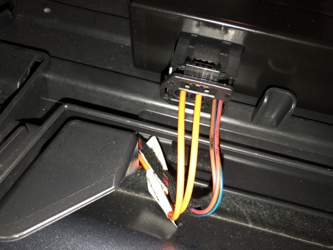

Dann habe ich (weil MoPf NTG2.5 ohne Soundsystem und somit keine MOST-LWL im Kofferraum) die MOST-LWL von vorne (NTG2.5) über die Beifahrerseite im Schweller bis nach hinten zum Modul verlegt.
Hatte mir bei kabeldaviko.de dafür 2x 5 Meter LWL bestellt. Sind zwar grün und nicht orange aber so what.
Dazu habe ich die ganzen Schwellerverkleidungen, die Beifahrerfußraumverkleidungen, die Wählhebelabdeckung, den Ascher, das OBF und das COMAND ausgebaut.
Danach habe ich den DAB-Tuner an KL30 (rot) und KL31 (braun) angeschlossen (Pin 8 und 9 am Tuner - siehe Schaltplan). Ich habe die Spannung an der Versorgungsleitung des GSM-Antennen-Verstärkers abgegriffen.

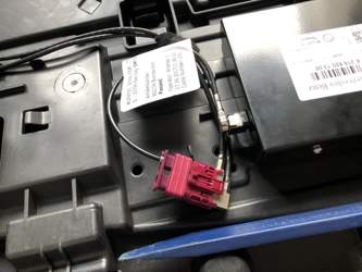

Dann habe ich das Antennenkabel vom Verstärker zum Tuner über die D-Säule verlegt.
Habe mir hierfür 1,5m RG174-Kabel (gute Schirmung) mit Fakra-Z-Stecker weiblich auf der einen Seite und WICLIC-weiblich auf der anderen Seite bei kabeldaviko.de bestellt.
<Antennen-Verstärker><Antennen-Verstärker> <Antennenanschluss am Tuner><Antennenanschluss am Tuner>
Dazu muss die Dachverkleidung hinten rechts an D-Säule (hier einfach am Ende der Verkleidung nähe B-Säule kräftig nach unten ziehen: auch hier nur geclipst - anschließend nach vorne aus der Schiene für das Rollo ziehen - evtl. die 2 Torx-Schrauben unten an der Schiene etwas lockern) ausgebaut werden.
Der WICLIC-Stecker passte leider nicht ganz in das Steckergehäuse oben am Antennen-Verstärker.
Man kann aber einfach das Loch im Gehäuse etwas aufbohren (6mm Bohrkopf und ein Akkuschrauber) und schon passt es haargenau. MichaelV12 hat ja einen Fakra-Stecker genommen: der ist nicht zu groß sondern zu klein und muss dann im Gehäuse festgeklebt werden.
Beide Lösungen sind nicht 100% passend, führen aber zum gleichen zufriedenstellenden Ziel.
Hat man alles richtig angesteckt, funktionieren NTG2.5 und alle angeschlossenen MOST-Teilnehmer (z.B.: UCI) wie gewohnt. Nur DAB geht noch nicht (Menüpunkt fehlt).
Hat man einen LWL falsch angesteckt, funktioniert das NTG2.5 tadellos, nur der angeschlossene MOST-Teilnehmer (z.B.: UCI) nicht.

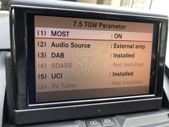

Anschließend muss das Ganze noch freigeschaltet werden via DAS/Vediamo: es muss sowohl die Soll-Ist-Konfig. des MOST-Ringes angepasst werden, als auch der Menüeintrag DAB aktiviert werden.

Leider stellt man recht schnell fest, dass die Soundqualität manchmal nicht optimal ist (wenn auch erheblich besser als mit FM) - va. bei klassischen Stücken (geigen, Klarinetten, etc.).
Das liegt daran, dass Kufatec (Hersteller des Moduls) beim Hardwarestand 52/12 den Samplerateconverter vergessen hat.
Dieser sampled das 48kHz-Signal des DAB-Tuners runter auf 44kHz, so wie es der Most gerne hat.
Kufatec rüstet diesen wohl auf Anfrage meist kostenfrei nach.

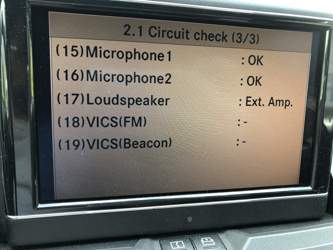

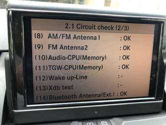

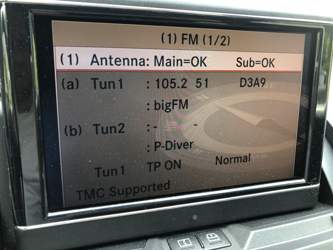

Was sagt der Fehlerspeicher? Status des Antennenanschluss? Scheint als hätte der Tuner keinen Empfang…
Thu Jul 01 05:46:44 CEST 2021    |    schurik-hh
Fehlerspeicher leer, bei beiden Steuergeräten.
Wie kann ich den Empfang prüfen??
Thu Jul 01 07:51:57 CEST 2021    |    Martin E240T
mhh - das ist komisch.
ggf. mal eine andere DAB-Antenne versuchen…
Empfangs- und Antennenwerte findet man in den Ist-Werten.
Thu Jul 01 08:13:52 CEST 2021    |    schurik-hh
Istwerte im DAB Steuergerät oder Comand?
Thu Jul 01 08:58:46 CEST 2021    |    Martin E240T
DAB-Tuner (soweit ich mich erinnere - 211er Zeiten sind schon etwas her…)
Thu Jul 01 09:56:53 CEST 2021    |    schurik-hh
Habe gerade am Antenneneingang die Phantomeinspeisung gemessen 7,8 Volt.
Muss das DAB Steuergerät noch codiert werden??
habe bis jetzt nur den Comand gesagt Ring-Leitung(Most) an. und als 2 DAB Vorhanden?
Thu Jul 01 09:58:17 CEST 2021    |    schurik-hh
*DAB vorhanden.
die 2 Punkte habe ich aktiviert

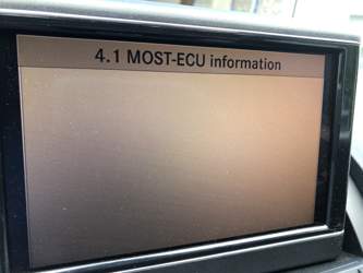

Taucht dein DAB Steuergerät im Kurztest auf?
Wenn mit welcher Nummer, bei mir stehen 10x
die 9.
Fri Jul 02 11:56:44 CEST 2021    |    Martin E240T
Bei originalen NTG2.5 Fzgen. taucht es meines Wissens auf (ist aber schon lange her) - bei NTG1-Fzgen. (Werkskonfig.) nicht, weil DAS nicht nach dem DAB-Tuner sucht (den gabs bei NTG1 ja noch nicht), auch nicht, wenn das NTG2.5 nachgerüstet wurde.
Wed Jul 07 12:45:49 CEST 2021    |    Martin E240T
Nein - schon seit Jahren nicht mehr
