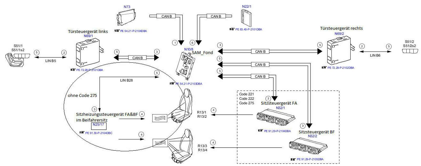

Funktionsdiagramm Code 873/401/275Funktionsdiagramm Code 873/401/275

Funktionsdiagramm Code 902Funktionsdiagramm Code 902
Durch den Umbau entsteht leider der Nachteil, dass die Rückschaltzeiten der Sitzheizung (873/401) nicht mehr per Codierung geändert werden können, da die Komfortsitzheizung eigentlich keine Zeitsteuerung, sondern eine Temperatursteuerung hat, welche aber auf Grund der fehlenden Sensoren im Sitz die Zeiten einer Rückfallebene im SAM-Fond verwendet: 8 / 15 / 20 Minuten für Stufe 3 / 2 / 1

Schaltplan SitzsteuergerätSchaltplan SitzsteuergerätSchaltplan SitzheizungssteuergerätSchaltplan Sitzheizungssteuergerät

den Fall hatte ich noch nicht - aber ich würde einfach die Anschlüsse am SHZ-SG (das kleine unten am Sitz) vertauschen: lassen sich leicht umpinnen.

Ich glaube man muss
Rot-schwarz und schwarz-weiß mit einander tauschen.
Am besten die braunen darunter auch mit einander vertauschen.
Zur Sicherheit mal mitm Spannungsmesser messen, welches Kabel bei nur-Fläche bzw. nur-Lehne Spannung führt….
Sat Feb 26 19:36:27 CET 2022    |    Loukiz
Ok, falls jemand mal das gleiche Problem haben sollte. Es ist genau wie von Martin beschrieben und auf meinen Bildern zu sehen. Man muss das rot schwarze Kabel mit dem schwarz weißen Kabel austauschen und die dazugehörigen braunen Kabel darunter ebenfalls. Jetzt passt bei mir alles.
Vielen Dank Martin! :)

Nach einigem Testen habe ich mit der Lösung jedoch ein anderes Problem festgestellt:
Wenn Die Balance z.B. auf die Rückenlehne eingestellt ist, dann wird diese nun auch korrekt warm. Da jedoch der Temperatursensor anscheinend auch "vertauscht" installiert ist (beidseits das gleiche Problem), stellt sich die Sitzheizung nach kurzer Zeit komplett ab, da er denkt, dass die "Sitzfläche", die ja eigentlich keine Wärme erhalten sollte, auf einmal sehr warm geworden ist.
Gibt es eine Möglichkeit auch die Temperatursensoren vertauscht anzuschließen oder per Codierung zu bestimmen, welcher Temperatursensor der richtige ist?
Danke und viele Grüsse!
Tue Mar 15 08:24:31 CET 2022    |    Martin E240T
Hi
Für die Sensoren einfach folgende Kabel tauschen:
Stecker1 Pin4 blau oder blau/weiß mit Stecker 2 Pin1 blau tauschen
Tue May 10 22:38:17 CEST 2022    |    Loukiz
Hi Martin,
Ich bin endlich dazu gekommen auch die Temperatur Sensoren zu tauschen. Bei mir war es blau mit blau tauschen und es hat direkt alles funktioniert.
Vielen Dank :)
