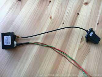

Sun May 26 14:02:24 CEST 2024    |    Martin E240T    |    Kommentare (2)    |   Stichworte: Komfort, W/S213
Sitzheizung und Lenkradheizung sind ja heute in den meisten Fzgen. verbaut - aber die Armauflagen bleiben kalt. Damit die Arme nicht frieren kann man auch die Armauflagen beheizen.
Funktion/Motivation:
Die Armauflagenheizung aktiviert sich je Sitzplatz mit der Sitzheizung und wird je Heizstufe mit 3 Soll-Temperaturen angesteuert - so, wie die Sitzheizung auch.
Zusätzlich kann man die Armauflagenheizung (auch Peripherie-Heizung genannt) über das COMAND je Sitzplatz abschalten und zuschalten.
Natürlich kann man die Heizung der Armauflagen auch nur für vorne oder nur für die MiKo (ohne Türarmauflagen) nachrüsten.
Was man braucht:
0. Fzg. mit Komforsitzheizung (Code 902 bzw. 903). Bei Fzgen. mit normaler Sitzheizung (Code 873) kann die Heizung für die Armauflagen nicht nachgerüstet werden, da der SAM-Lin-Port bereits belegt ist.
1. passende Türverkleidungen (TVK) mit Armauflagenheizung (man kann die Armauflagen einzeln tauschen)
2. passende Mittelkonsole (MiKo) zur vorhanden Ausstattung (man kann den Einsatz mit den Klappen einzeln tauschen)
3. CHM-Steuergerät z.B. A2139007107
4. 4x Türsteuergerät (TSG) passend zur Ausstattung
5. Stecker Steuergerät A0005457043 & A0005456743
6. 2x Stecker MiKo A0315457426 (blau) & A0395453328 (grün)
Je nach MiKo können auch 2 blaue Stecker verbaut sein: dann braucht man 2 blaue Stecker.
7. 30A-Sicherung
8. ca. 1m 2,4qmm Kabel rot & braun (Stromversorgung Steuergerät)
9. ca. 3m 1,5qmm Kabel rot & braun zur MiKo
10. ca. 5m 0,3qmm Kabel blau zum SAM-Fond
11. 4x MQS-Buchse A0145452626
12. 6x MCP2,8-Buchse A0145458226
13. 6x SLK2,8-Pins A0355456628
14. SPT-Buchse A0045450026
15. Ringkabelschuh A0009826302
Umrüstung:
Das CHM-Steuergerät für die MiKo-Heizung sitzt ab Werk hinten links im Kofferraum über dem Radhaus und wird rechts am SAM-Fond angeschlossen. Der Halter ist je nach Ausstattung schon vorhanden.
Bei der Nachrüstung kann man sich aber viel Arbeit sparen, wenn man das Steuergerät rechts im Beifahrerfußraum hinter der Fußstütze verbaut. In der MiKo ist recht wenig Platz für das SHM, je nach Ausstattung.
Entsprechend muss man die Kabelkanäle rechts bis in den Kofferraum freilegen und dort die rechte Kofferraumverkleidung entfernen um an das SAM-Fond und die Kabelschächte zu kommen.
Dann den Kabelbaum gemäß Schaltplan konfektionieren und am Sicherungskasten vorne rechts im Beifahrerfußraum, sowie am SAM-Fond anschließen.
Nun die MiKo-Abdeckung und die Fond-Luftdüsen ausbauen und den MiKo-Einsatz mit den Klappen austauschen. Danach die Kabel zur MiKo legen und dort an den blauen und grünen Steckern anstecken.
Die TVKen sind nur mit 2 Schrauben fixiert und sonst nur geklippst und können einfach getauscht werden. Die TSGe sind ebenfalls nur geklippst und der Stecker für die Heizung kann nach deren Tausch einfach eingesteckt werden.
Nun noch EZS, SAM-Fond, CHM und die TSGs richtig codieren und schon werden auch die Arme kuschelig warm.
