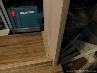

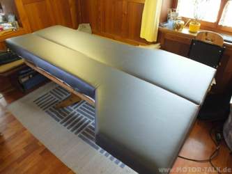

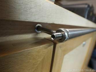

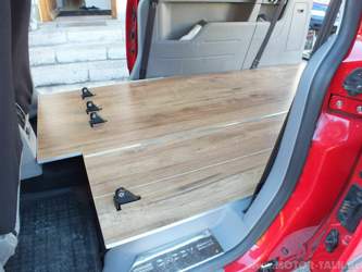

Bekanntlich hält nichts so gut wie ein anständiges Provisorium. Deshalb hat es auch so viele Jahre gedauert, bis ich nun endlich die Beine für unseren Tisch durch zwei klappbare Stützen ersetzen konnte (Bild 1-2).
Diese sind mit Scharnieren fest am Tisch montiert, so dass man bem Aufstellen nur noch ein Teil in die Hand nehmen muss. Da sich die beschriebenen Stützen relativ weit oben am Küchenkasten abstützen, bleibt der Boden komplett frei, so daß man jetzt relativ bequem am Tisch vorbei durchrutschen kann, was vorher mit den alten Tischbeinen nicht möglich war.
Die Stützen werden in beiden Stellungen durch einstellbare Kugelschnäpper arretiert, welche richtig gut halten. Man kann das auch bei den Bildern vom nachfolgend beschriebenen Klapptisch fürs Heck gut sehen.
Die Leiste, welche man unten an den Stützen eingeklemmt sehen kann, dient zum Ausgleich der unterschiedlich hohen Türfüllungen, damit der Tisch auch an jeder Stelle gerade steht, weil er ja an dieser Reling eingehängt auf ganzer Länge verschoben werden kann.
Als kleine Ergänzung habe ich noch einen kleinen Klapptisch an der Kochkiste befestigt, den man unter der Heckklappe ausklappen kann (Bild 3).
Einmal als schneller Ersatz, um z.B. Getränke abzustellen, wen man nicht groß aufbauen möchte (Bild 4), zum Anderen, um die Arbeitsfläche beim Kochen bei offener Heckklappe zu vergrößern.
Dazu wird das Tischchen einfach an den oberen Scharnieren eingehängt (Bild 5).
Gehalten wird es von zwei Scharnieren und das Tischchen liegt auch einer fest montierten, klappbaren Wange sehr stabil auf (Bild 6) und ein Kugelschnäpper hält den kleinen Tisch auch in angeklappter Stellung am Kasten fest (Bild 7).
Diese Wange wird sowohl in Ruhestellung, als auch in Arbeitsstellung von Kugelschnäppern am Wegklappen gehindert, wie beim Innentisch. Die sind preiswert und halten sehr gut, weil die Spannung einstellbar ist (Bilder 8-9).

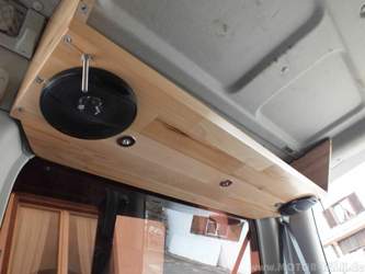

Zuerst wollte ich unsere Galerie verschließbar haben, damit nichts mehr beim Beschleunigen nach hinten runterknallt.
Also habe ich ein Brett passend zugeschnitten und mit einem Rest Kunstleder bezogen.
Das Ganze wurde mit Klammer und seitlichen Stecktaschen an der vorhandenen Galerie befestigt und mit einem (ebenfalls bezogenen) Deckel verschlossen. Natürlich kam alles aus der Restekiste.
Damit ist unsere Galerie jetzt doppelt so tief und wurde unser neues Kleinteile-Fach, weil ja nichts schweres rein sollte. Die Kopffreiheit ist nicht eingeschränkt, so groß sind wir ja nicht ;). Bilder 1-7.

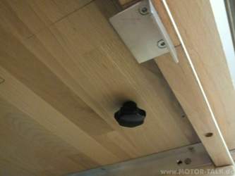

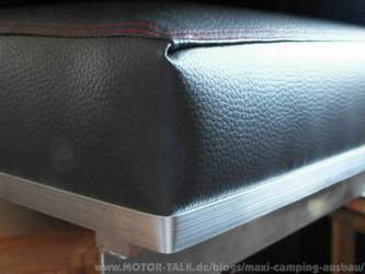

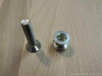

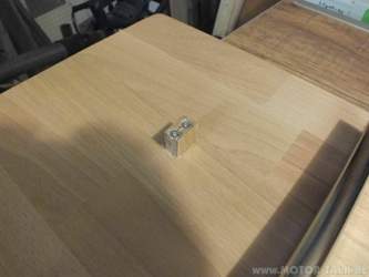

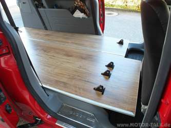

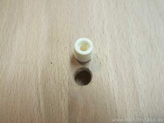

Im Bootsbau-Zubehör Shop habe ich verschiedenste Beschläge gefunden, die zwar gutes Geld kosten, dafür aber alle aus Edelstahl gefertigt sind.
Unter anderem gibt es da schöne Vorreiber, womit das Bett endlich ordentlich festgesetzt werden kann und die seitlich eingeschobenen, fummeligen Sicherungsstifte gehören endlich der Vergangenheit an: Bilder 8-9.
Die Push-Lock Beschläge mussten auch etwas Neuem weichen, sie waren einfach zu schnell kaputt (meist brechen die Knöpfe ab und sind dann nicht mehr zu reparieren).
Jetzt sind dort Klapp-Riegel verbaut, sie machen in dieser Metall-Ausführung einen deutlich stabileren Eindruck: Bilder 10-11, 1 und 6.

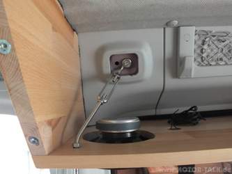

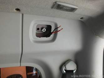

Zur besseren Befüllung unseres Wasserkanisters habe ich noch neben der Spüle einen Wassereinfüllstutzen eingebaut, so muss der Kanister nicht mehr raus geholt werden: Bilder 12-13.
Die Beschläge selbst seht Ihr nochmal einzeln auf den Bildern 14-16.
Zum Schluss gab es auch nochmal neue (natürlich selbstgenähte ;) ) lichtdichte Vorhänge, weil wir ja vorn keine Leiste mehr an der Galerie befestigen können. So habe ich rundum Neodym-Magnete verschraubt und kann jetzt den kompletten vorderen Bereich mit verdunkeln (hält auch die Hitze viel besser ab).
Bei einem 12 Jahre altem Auto sind für mich die paar kleinen Löcher in den Verkleidungen verschmerzbar, ich werde den sowieso fahren, bis er auseinanderfällt! Bilder 17-20.
