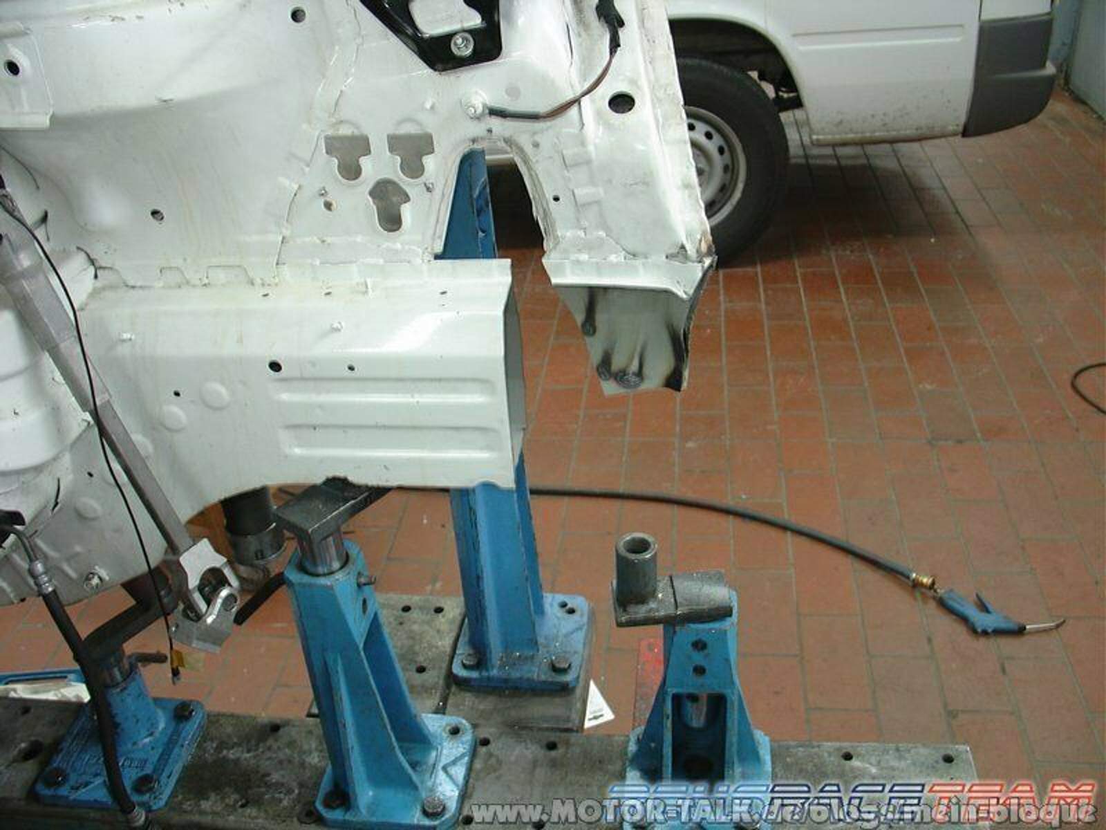

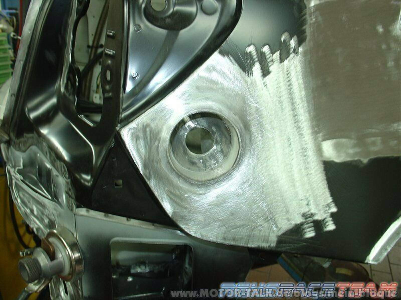

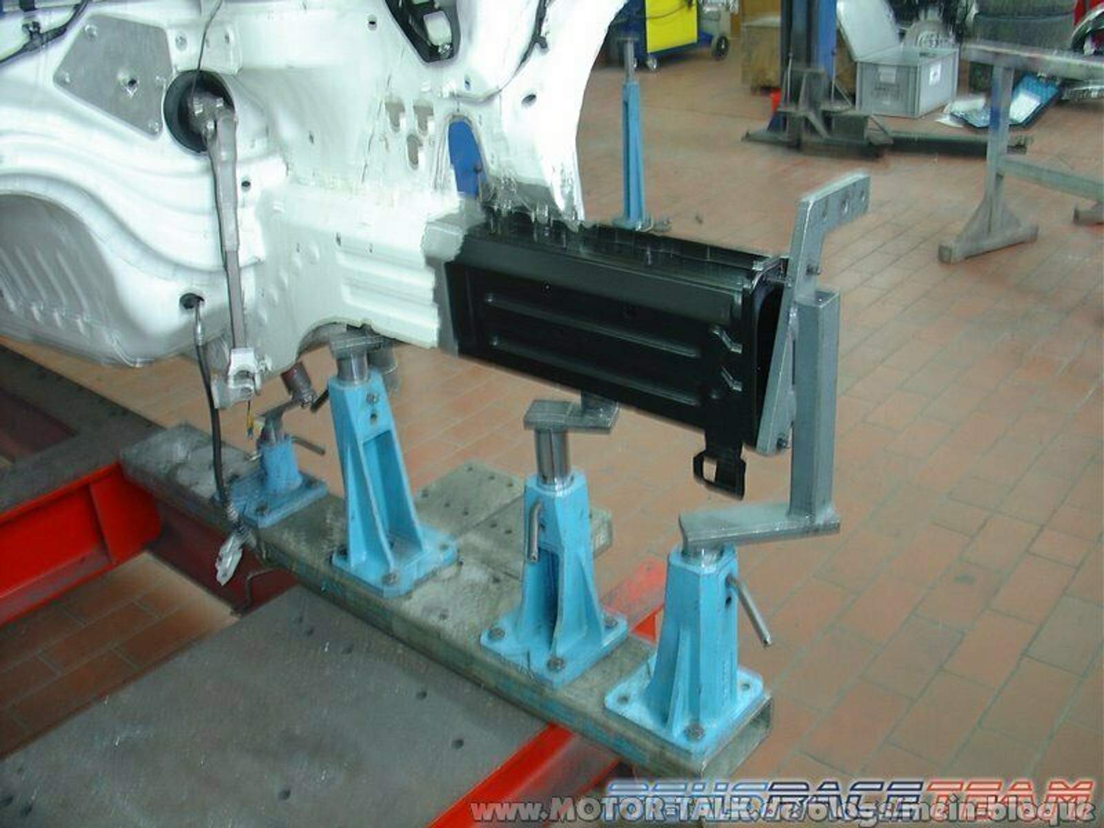

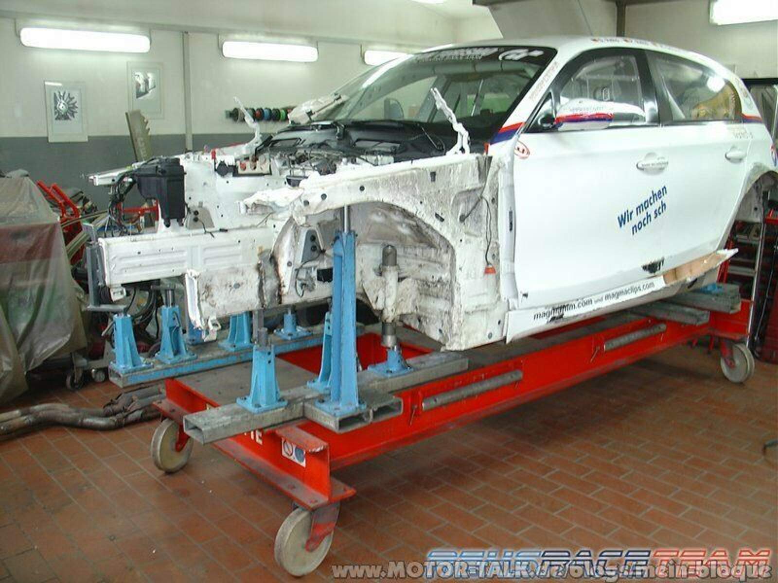

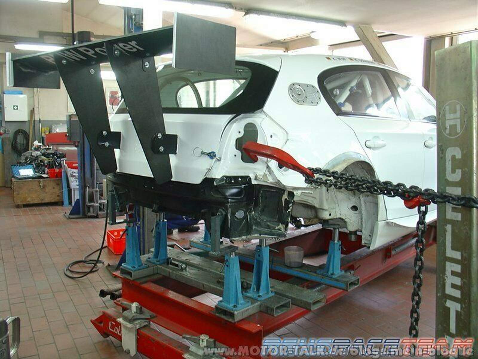

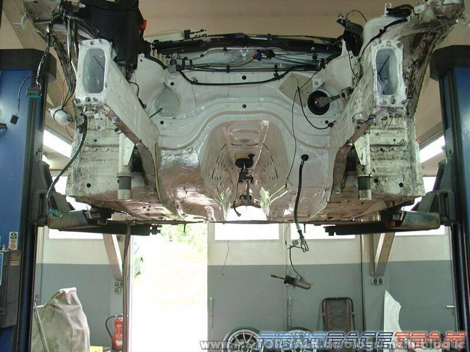

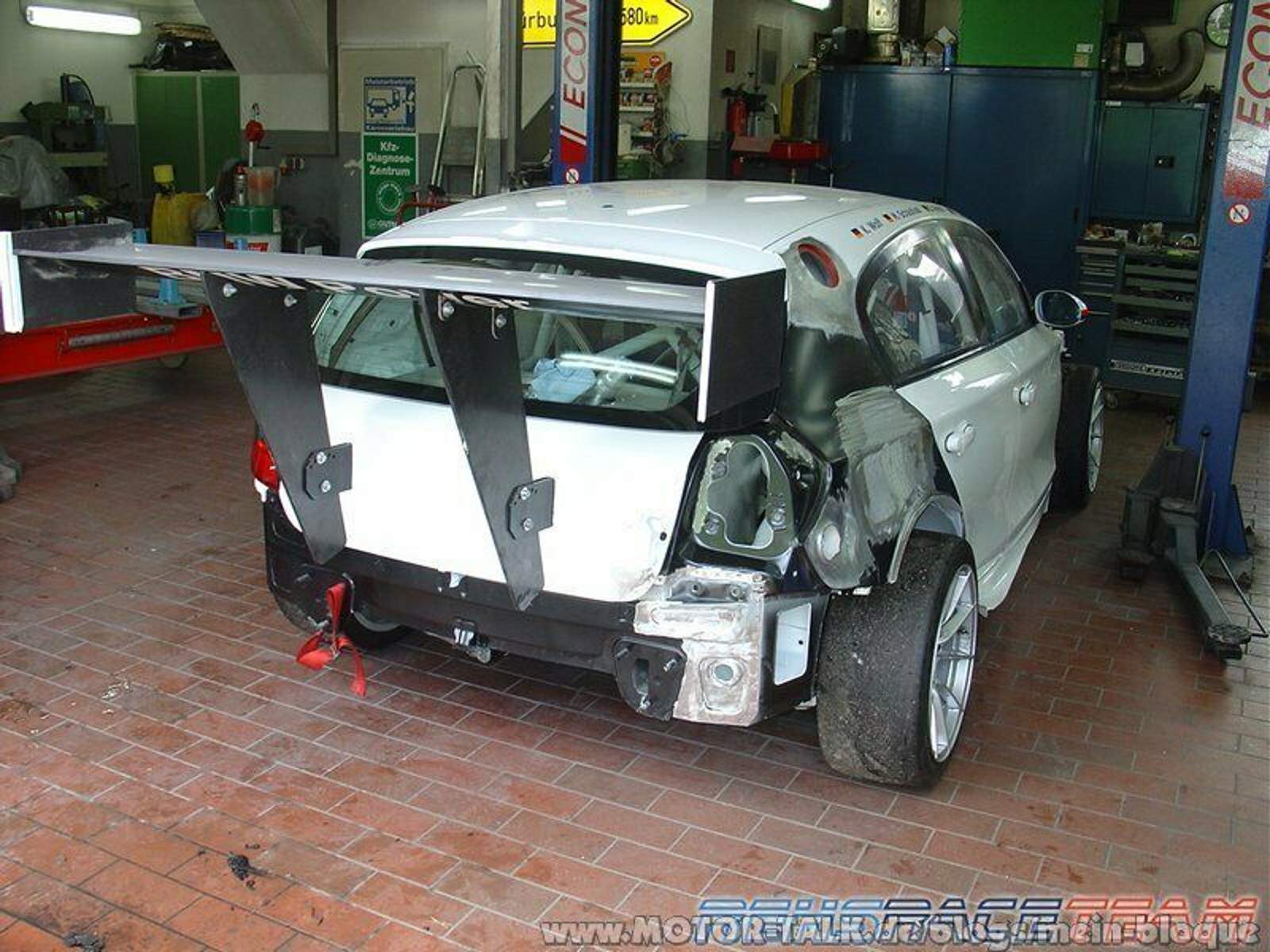

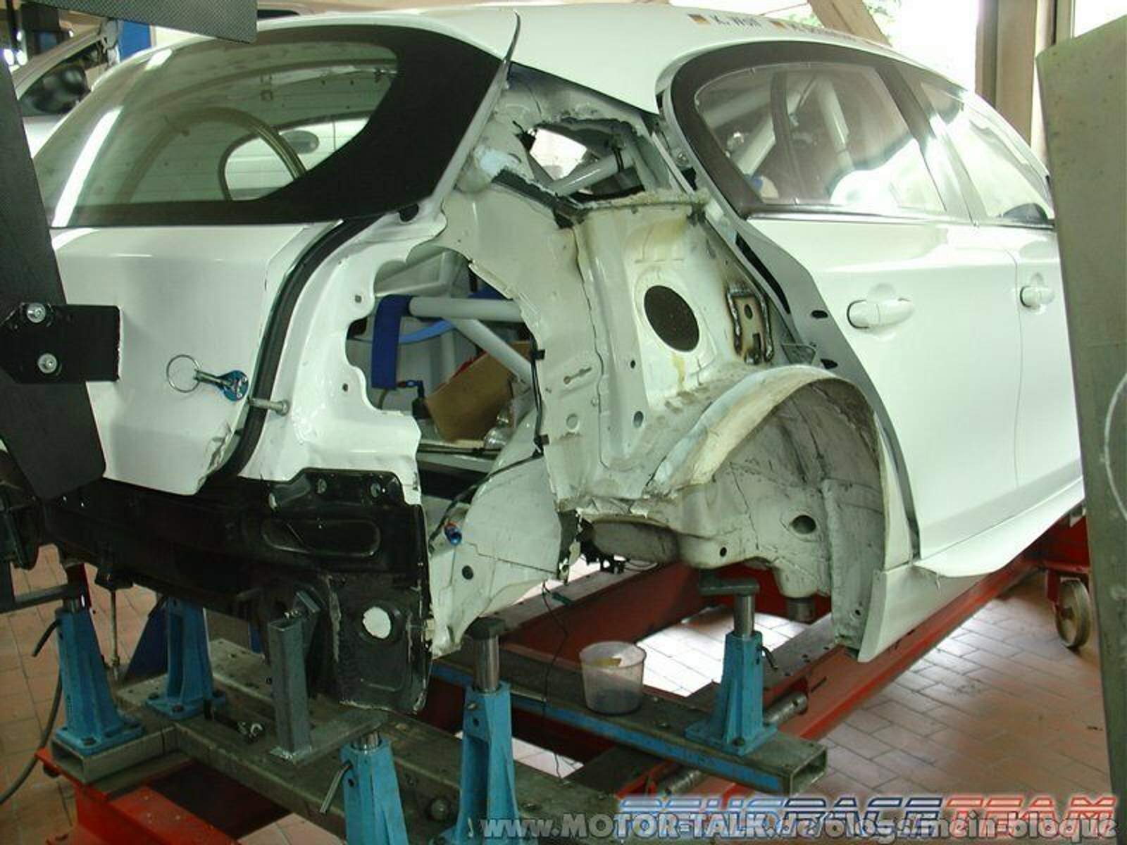

Wie versprochen, wollen wir Euch nicht im Dunkeln stehen lassen, was den Wiederaufbau des 130i GTR (von den Fans an der Strecke liebevoll "Tittenschlitten" genannt) angeht.

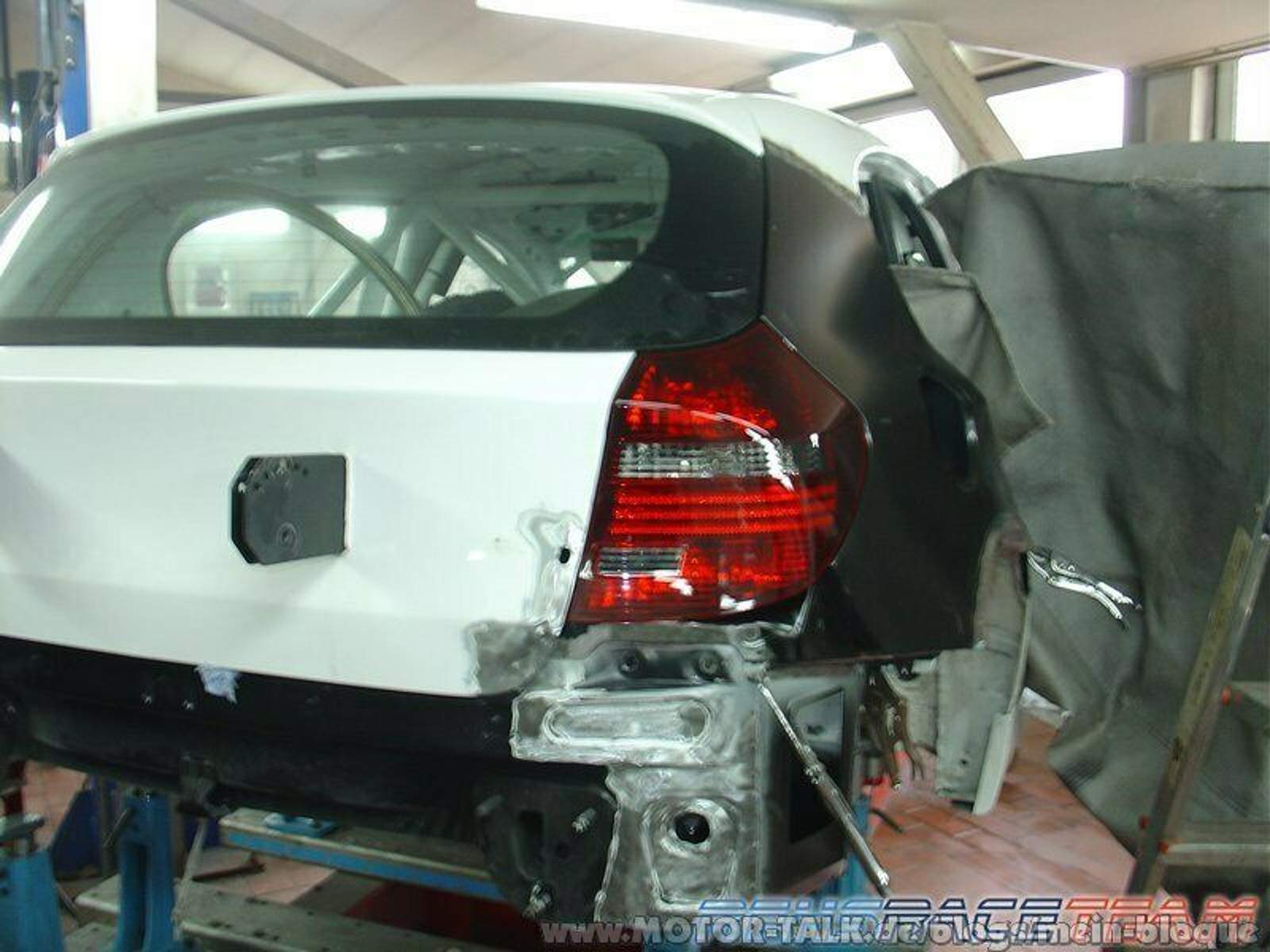

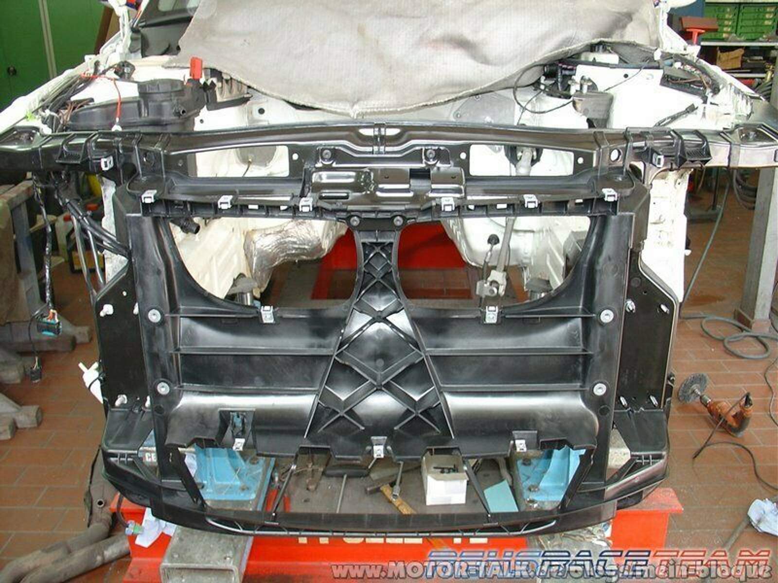

Nach der fremdverschuldeten Kaltverformung während des 24h-Rennens hat der 1er nunmehr die ersten Wiederaufbaumaßnahmen hinter sich. Markus hat wieder in bekannt akribischer Art und Weise gearbeitet und auch ein paar Fotos seines Schaffens gemacht.
Wie auf den Bildern zu erkennen ist, hat der BMW zwischenzeitlich die Richtbank verlassen und steht wieder auf eigenen Rädern. Das wiederum ist nur möglich, da KW auch das Fahrwerk bereits revidiert und zurückgeschickt hat.

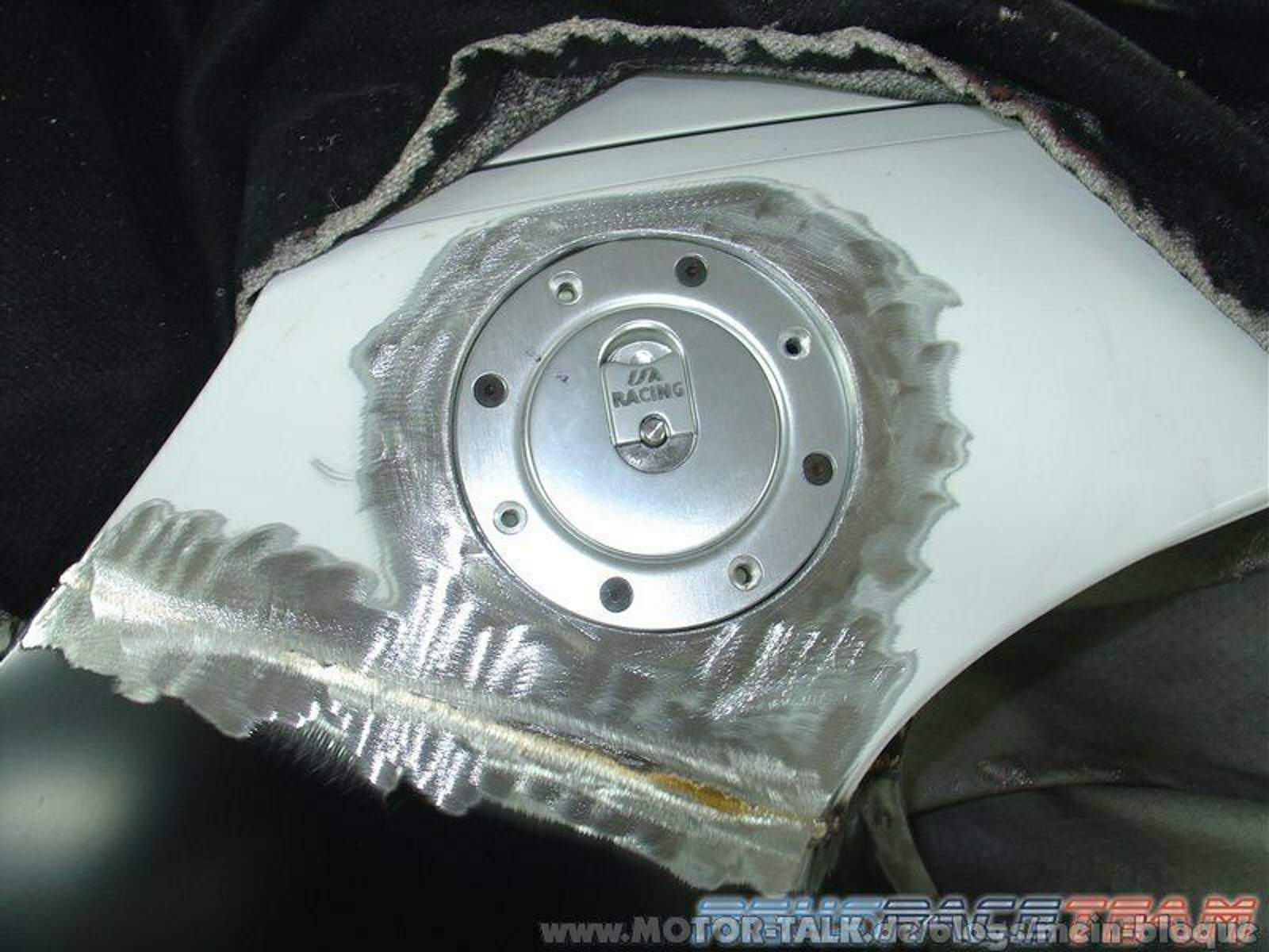

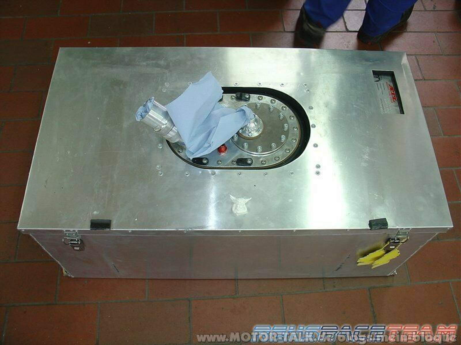

Eine weitere Verbesserung hat sich während der Erneuerung der rechten Seitenwand auch ergeben: Der Tankstutzen wurde von Markus weiter nach oben versetzt. Jetzt sollte genug Druck aufgebaut werden, damit der Treibstoff auch schneller in den Tank läuft. Hier hatten sich während des 24h-Rennens Probleme ergeben, die unsere Tankstopps etwas in die Länge gezogen haben.
Bilder sprechen mehr als Worte:
Martin

Das ist ja mal ein "Bügelbrett" hinten drann :D Das muss ja ein Druck auf der Hinterachse sein WOW :cool:
Gruß Dan
Thu Sep 02 11:44:08 CEST 2010    |    XC70D5
Der Unterschied ohne "Bügelbrett", nach dem Crash, war schon arg spürbar.

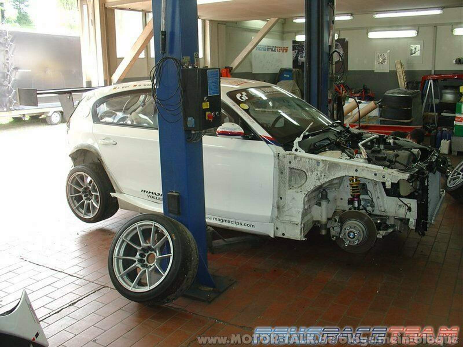

Fri Sep 03 09:42:05 CEST 2010    |    Faltenbalg132875
Hi!
Hab hier noch ein paar Bilder vom "Morgen danach", leider keine hohe Qualität, dafür sieht man noch die andere Seite...
Wer hatte den da soviel Humor und Zeit diesen Panzertape-Kühlergrill zu basteln? :):D
