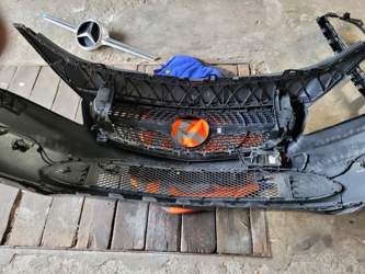

Dieses mal wollte ich die Front meines Autos verändern. Mir gefiel der Standardgrill von Anfang an nicht also musste Ersatz her. Da die Preise des :) ja exorbitant sind musste eben ein Teil aus der Bucht herhalten. Bestellt für um die €80 in komplett schwarz ohne Stern.
Kurze Zeit später lag das Teil in der Garage und der Umbau konnte beginnen. Zuerst mussten die Innenkotflügel und die unteren Abdeckungen von der Front gelöst werden. Nun konnte man hinter die Innenkotflügel greifen und die dortigen Verschraubungen der Stoßstange lösen. Jetzt mussten nur noch die oberen Schrauben gelöst werden und man konnte die Stoßstange abnehmen Jetzt musste nur noch der Temperatursensor heraus gezogen werden sowie der Stecker der PDC und die Stoßstange lag auf der Decke die man unterlegen sollte um den Lack zu schonen. Dabei stellte ich fest dass das Fahrzeug wohl beim vorherigen Halter einen leichten Unfall hatte wofür man aber meinem Verkäufer keine Schuld geben konnte weil der "Stubser" am Grill nur im ausgebauten Zustand zu sehen war und es leichte Schleifspuren am Kühler gab. Der originale Grill war halt gebrochen woran ich es erkannt habe.
Jetzt ging es darum den Grill aus der Stoßstange zu entfernen was sich als recht schwierig darstellte weil der Grill in unzählige einzelne Clips eingesetzt wurde sie alle einzeln gelöst werden müssen. Vorher muss natürlich der originale Stern, samt Halter, entfernt werden weil der wieder verwendet werden muss. Natürlich musste dabei, wie immer, etwas Blut fließen weil es ohne natürlich nicht geht.
Ein nächster Punkt für mich war der Umstand dass der Panamerika-Grill für mich, sagen wir mal, etwas zu "freizügig" war. Dur die Rippen des Grills hatte man einen sehr freizügigen Blick auf den silbernen Stoßstangenträger und den silbernen Kühler. Hier kam das Bauhaus mit einer Dose "schwarz/matt und einem Aluminiumgitter ins Spiel Das Gitter wurde auf die Maße des Grills ausgeschnitten und genau wie der Stoßstangenträger schwarz/ matt lackiert. Dann befestigte ich das Gitter an unsichtbaren Stellen mit ganz kleinen schwarzen Kabelbindern am Grill und die Stoßstange konnte in umgekehrter Reihenfolge wieder eingebaut werden.
Nach 4 Stunden (mit Pausen) war die Arbeit erledigt und ich denke dass Ergebnis kann sich sehen lassen.
