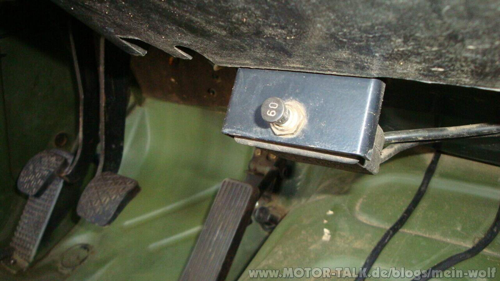

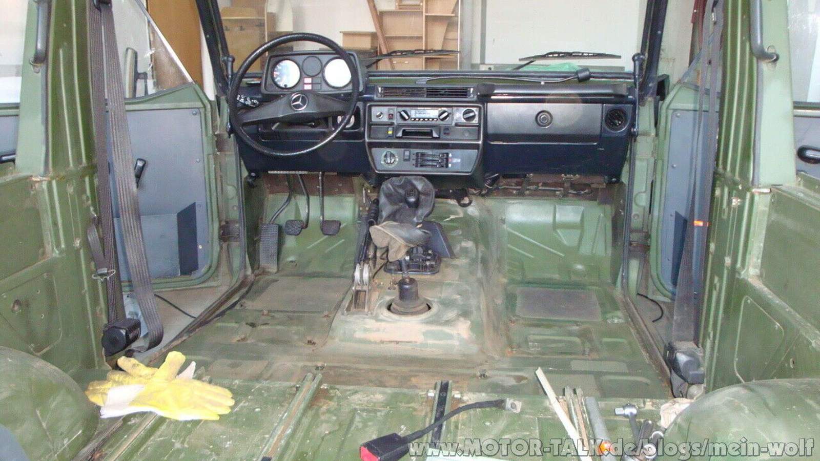

Wie jeder Reha-Kurgast muß der Wolf zunächst mal fasten. Heute wurde ihm ein Klistier verpaßt und jetzt ist er innen komplett ausgeräumt.
Bei der Aktion wurde folgendes gefunden:
- ein Kabelbaum, der als "totes Ende" in der Seitenwand auftauchte,
- ein geheimnisvoller Schalter,
- viel klebrige Hohlraumversiegelung,
- wieder mehrere Würmer und Spinnen,
- ein halber Eimer voller Dreck,
- kein signifikanter Rost.
Sat Dec 04 22:26:00 CET 2010    |    Duftbaumdeuter18283
Tempomat in der BW-Ausführung? ;)
Sat Dec 04 23:56:22 CET 2010    |    Kurvenräuber10586
Demontierte AHK?
Sun Dec 05 04:23:11 CET 2010    |    Federspanner48414
kabelbaum -> (funk)rüstsatz?
Sun Dec 05 10:51:41 CET 2010    |    Achsmanschette51668
der "schalter" auf dem foto ist ne 60amp sicherung für den funkrüstsatz
den haben aber ned alle wölfe drin nach welchem kriterium der verbaut wurde kann ich ned sagen
Wed Dec 15 11:15:14 CET 2010    |    PS-Schnecke18937
selbe sachen tauchten bei auch auf.das beste war aber noch daß die kabel in der seitenwand(fahrerseite ca 10mm)einfach abgeschnitten und unisoliert da drin lagen.juhu.würmer hatte ich keine aber wesntlich mehr dreck.und sonstige hinterlassen-
schaften der soldaten.d-mark münzen,büroklammern,bierdeckel,und ca 4 bleistifte.
