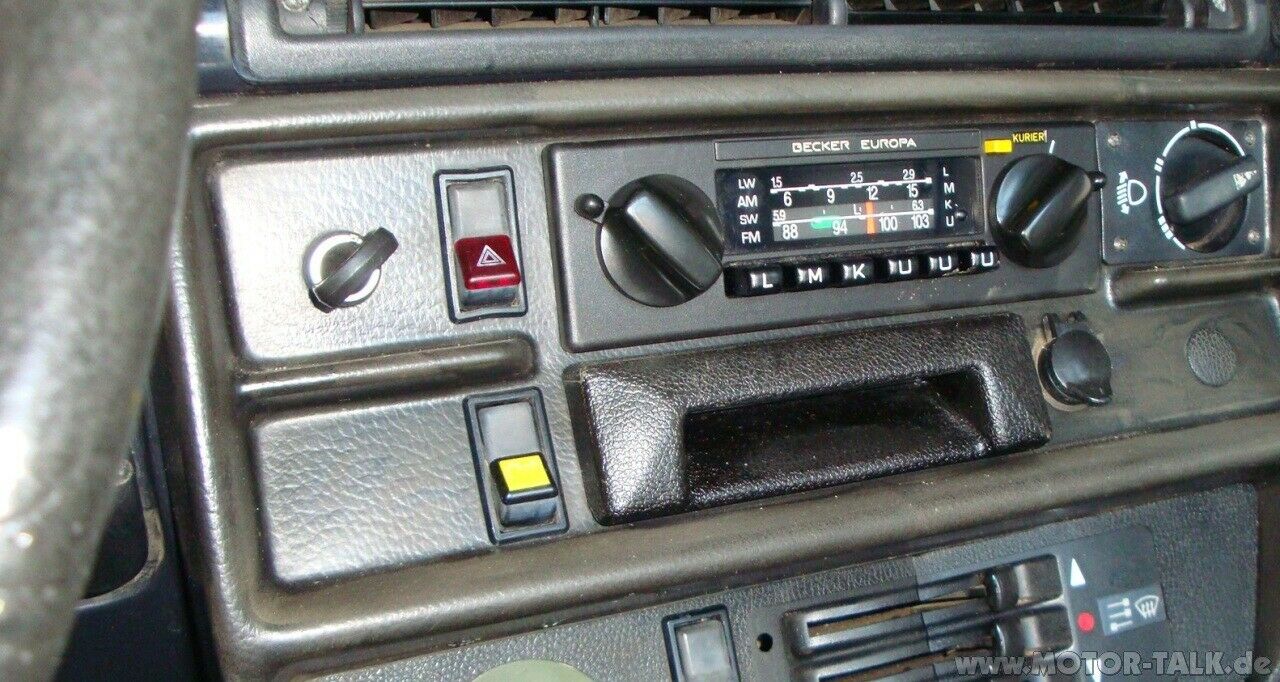

Die kleine VDO-Uhr wurde auf einem Oldtimertreffen mit Teilemarkt angeboten. Sie paßt recht gut in die ohnehin versiffte Stelle neben dem Aschenbecher und zeigt zuverlässig tickend die Zeit an. Das Loch sauber zu bohren war allerdings nicht so ohne.

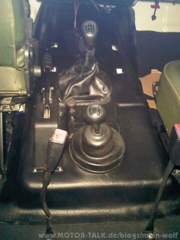

Die Schaltungsbuchsen gewechselt (nur Pfennigartikel aber macht was aus), eine schicke Ablagebox eingebaut und den linken Kotflügel abgebaut, um im Winter mal das Innenblech und die Aufbaulagerung genau anzuschauen (voriges Jahr habe ich die andere Seite gemacht).

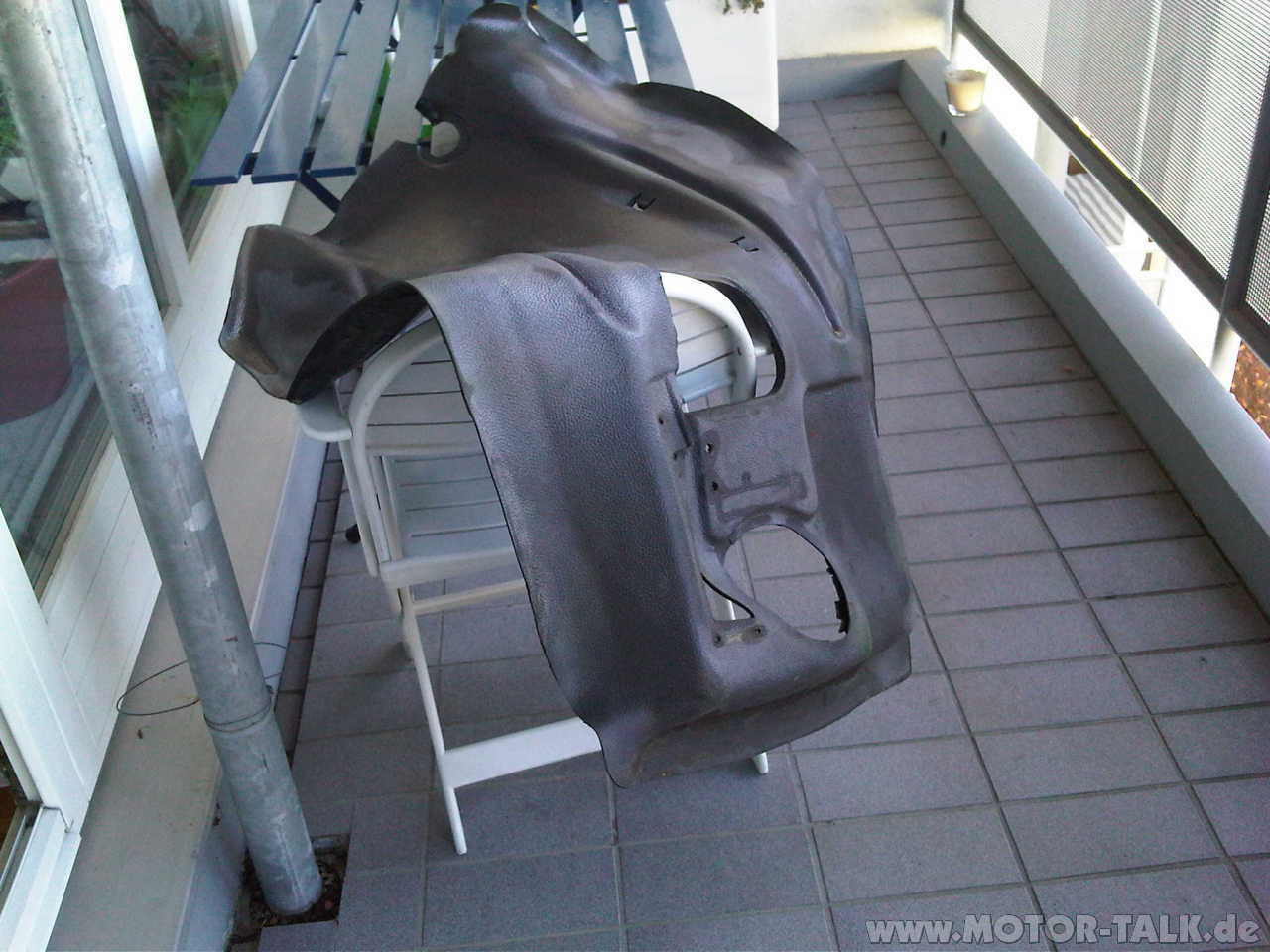

Lang nix mehr neues gelesen hier, gell? Ich mache die Renovierung ja immer abschnittsweise, wenn ich Zeit hab. Die Tage hab ich mal den rechten Kotflügel am Wolf abgemacht. Dann kommt man auch schön an die vordere Aufbaulagerung dran. Das sind 2 dicke Gummis in einem "Topf" auf dem Rahmenlängsträger, der noch recht schön erhalten ist. Muß nur neu lackiert werden. Die lange 10er Schraube und eine Hülse brauch ich aber neu.
Der Kotflügel besteht ja aus Außen- und Innenkotflügel, letzterer ist gleichzeitig die Motorraum-Seitenwand. Und ich sage euch, das Ding heißt nicht nur Kot-Flügel, sondern es ist auch aus diesem Material hergestellt.
Ganz hinten unten im Motorraum, an der A-Säule, unterm Luftfilter, ganz tief unter den Batterien, wo garantiert nie jemand zum saubermachen hinkommt, haben sie eine Kuhle hinkonstruiert, wo sich feuchter Dreck schön sammeln kann. Dann ist sie auch noch so, daß man sie nicht gut entrosten kann, weil man mit der Flex nicht reinkommt.. Vielleicht mache ich ein großes Loch rein und von unten einen Stöpsel drauf zum gelegentlichen putzen, was meint ihr?
Dann sind da überall tolle Verstärkungsbleche, teilweise 3 Stück übereinander gepunktet.
Und zu guter Letzt ein schönes Rostloch unter den Entstörkondensatoren. Daraus mache ich jetzt eine Inspektionsöffnung für die Lichtmaschine. Eckiger Ausschnitt ist schon fertig ;-)
Im Ernst, eigentlich müßte ich jetzt eine Million Schweißpunkte aufbohren, die Teile trennen, einzeln entrosten und wieder zusammenschweißen . So hats der G-Papst Hans Hehl, wie immer vorbildlich gemacht. Aber ich glaub, der ist Rentner und hat mehr Zeit als ich. Ich hab echt keine Lust. Ich werde das eckige Loch zumachen und die Spalte sehr intensiv mit Owatrol, Fluid Film usw. volljauchen. Das hält ein paar Jahre. Der Apotheker hat mir sogar zu Weihnachten eine Injektionsspritze geschenkt. Neues Blech kostet über 400 Euro. Sagt mir Eure Meinung.
