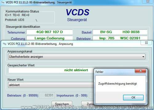

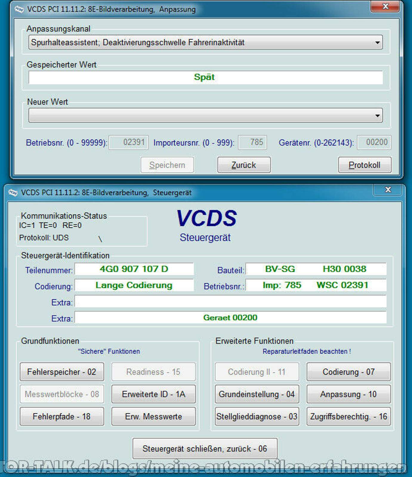

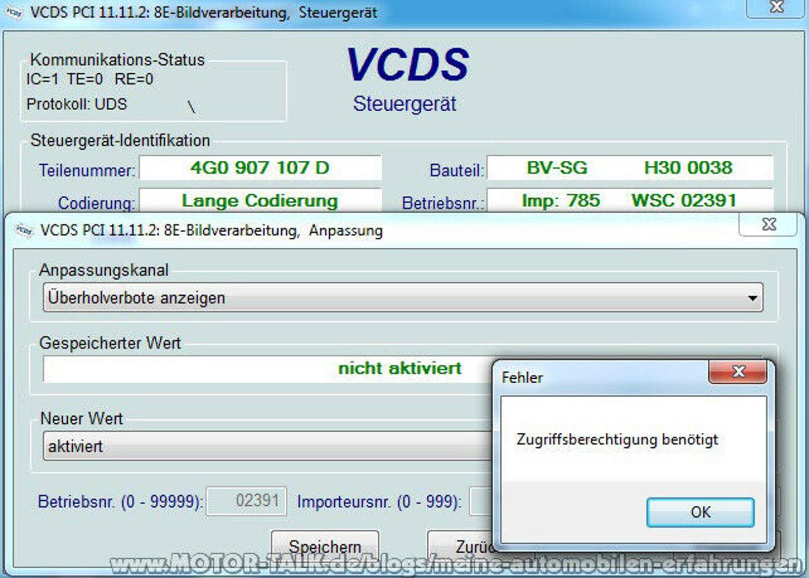

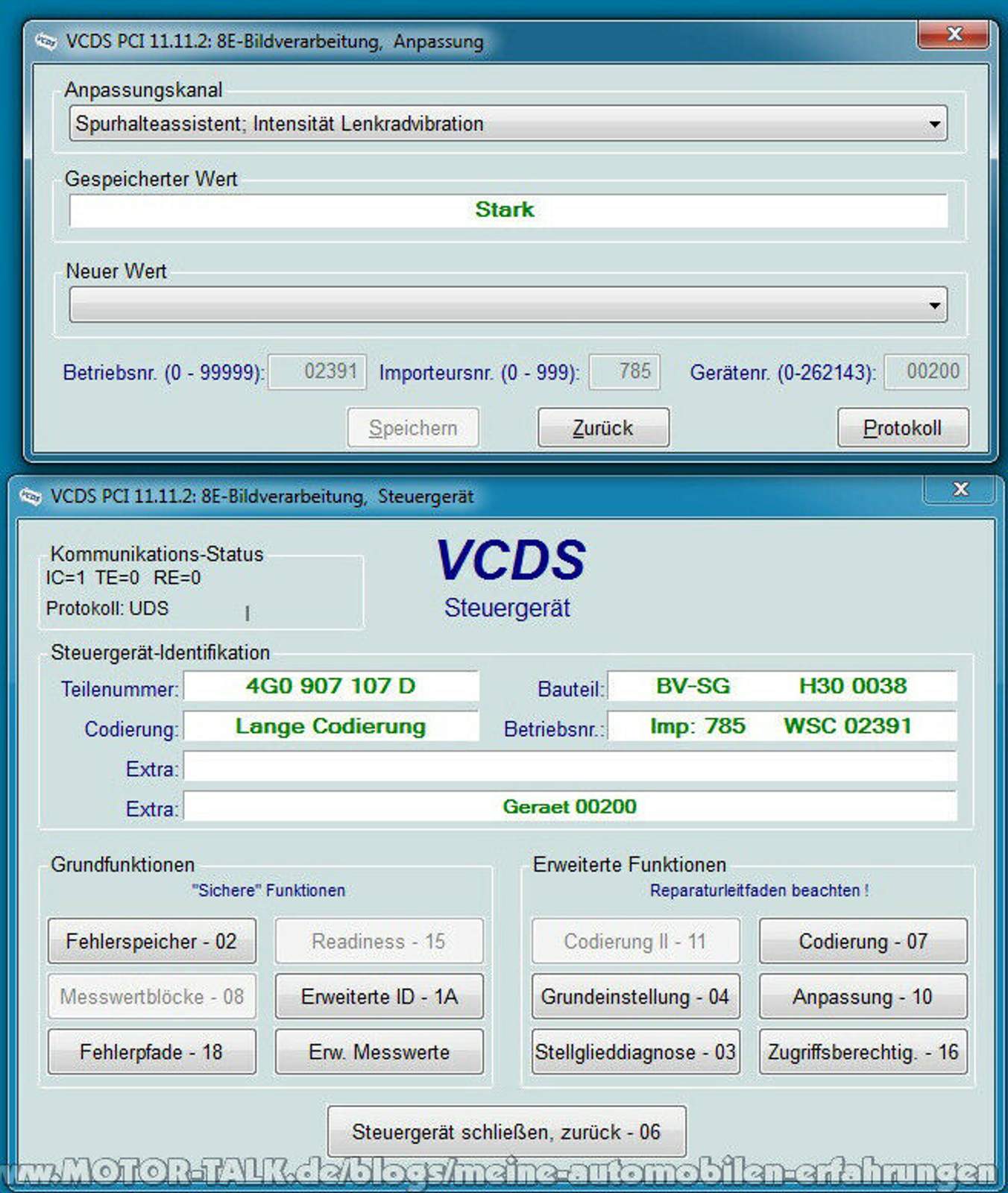

So, mit der neuen VCDS-Version 11.11.2 kann man das Bildverarbeitungssteuergerät mal ein bisschen kitzeln :D
"Spurhalteassistent; Deaktivierungsschwelle Fahrerinaktivität" und "Spurhalteassistent; Intensität Lenkradvibration" konnte ich erfolgreich anpassen (dazu das STG öffnen und auf "Anpassung" gehen, dann den Anpassungskanal auswählen).

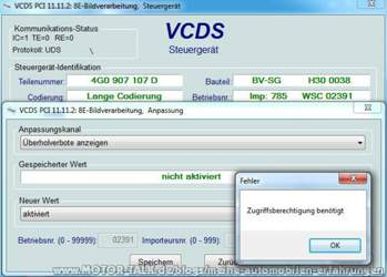

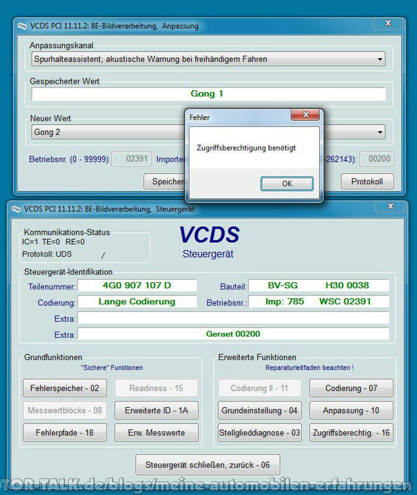

Bilder der Aktion anbei. Leider lassen sich die Anzeige von Überholverboten und der Warngong des Spurhalteassistenten noch nicht anpassen.
Spurhalteassistent; DeaktivierungsschwelSpurhalteassistent; Deaktivierungsschwel
Spurhalteassistent; Intensität LenkradviSpurhalteassistent; Intensität Lenkradvi
Überholverbote anzeigenÜberholverbote anzeigen
WarngongWarngong
Tue Aug 14 23:39:02 CEST 2012    |    psychof
wie machen sich andere Einstellungen bei "Spurhalteassistent; Deaktivierungsschwelle Fahrerinaktivität" bemerkbar? Ist "Spät" per Default eingestellt? Wär cool, wenn das Ding erst nach ein paar Minuten warnt. Auf gerader Strecke wenn man eh nicht lenken muss, kommt die Warnung auch manchmal einfach so.
Danke!
