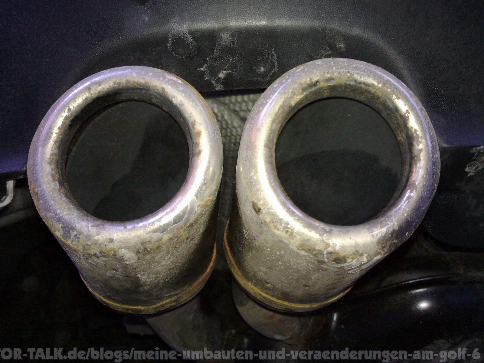

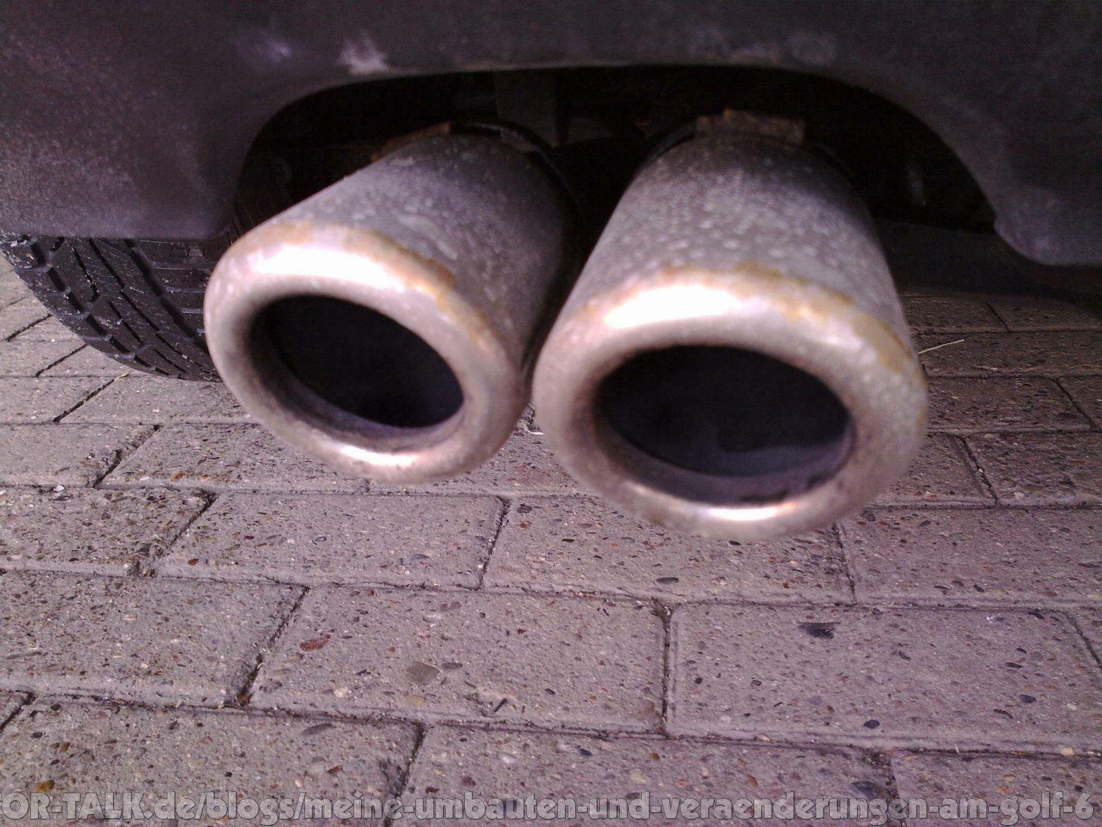

nach dem die Edelstahl Blenden die ich in der "Bucht" gekauft habe ( siehe Bild 1 ) nach einem Winter dann so aussahen ( Bild 2 + 3 ), habe ich sie reklamiert und neue bekommen, aber da ich davon überzeugt bin, dass die bald wieder so aussehen würden und mir alles andere zu teuer ist, habe ich mal wieder selber was gemacht ( siehe Bilder 4 - 6 ) .
Es sind Edelstahlrohre ( gebürstet ) mit 76 mm Aussendurchmesser, länge 150 mm und eine Seite auf 15° angeschnitten. ( beim freundlichen Edelstahlschlosser 10 Euro, fertig zugeschnitten )
Auf der Oberseite habe ich je 4 M8 Muttern in die Rohre geschweißt, so dass sie wenn man sie auf die Endrohre steckt, sie ringsrum geichmässigen Abstand haben.
In die Unterseite mittig je ein 6,5 mm Loch gebohrt und von innen eine M6 Mutter geschweißt, die Rohre auf die Endrohre gesteckt und von unten mit je einer M6 Madenschraube befestigt.
Den Spalt zwischen Endrohr und Edelstahlrohr ( ringsum ca. 5 mm ) mit Feuerfestem Ofenkitt zu gemacht und glatt gestrichen ( Gummihandschuhe ) und nach dem trocknen mit Ofenlack schwarz lackiert, da der Ofenkitt hell Grau ist.
Es sieht nun aus wie ein ESD, nach Aussage mehrerer Golf 6 fahrer, zuletzt gestern die Aussage eines TSI-Jüngers aus dem " Golf-6-Forum", der sich sein "Heckklappen-Set" abgeholt hat
Das ganze hat also nicht mal 20 Euro gekostet und ein wenig Zeit natürlich, aber ich bastel ja sowieso immer

Ich bin aber schon eine weile damit unterwegs, mit dem Wohnwagen nach Köln und zurück und noch ein bisschen in und um Köln rumgefahren, so gute 1000 Km und die haben sich noch nicht mal verfärbt, was ich schon mal bei Edelstahl hatte, aber warscheinlich hilft es, dass sie ringsum Luft zum Endrohr haben ( wegen der Muttern ) und nicht ganz so heiß werden, als wenn sie direkten Kontakt hätten.
Wenn sich da doch mal was verfärbt, kann ich sie einfach mit Schleifflies wieder schön machen, deshalb auch keine polierte Oberfläche

Aussage meines Tüv-Prüfers: solange es nicht geschweißt ist ( denn dann würde man die original Auspuffanlage verändern ) und nicht der Austrittsdurchmesser verändert wird ( Lautstärke ), oder die Blenden über den Stoßfänger herrausragen ( Fahrzeuglänge ) und die Befestigung keinen Grund zur Beanstandung bietet, braucht man keine ABE, oder Eintragung.

Das ganze würde dann so aussehen, dass man die Endrohre nur aufstecken muss und von unten je eine Inbusschraube anziehen muss, aber der Zwischenraum zwischen original-Rohr und Blende ( rundrum ca, 6-7 mm ) muss dann mit Ofenkitt ( gibt es in jedem Baumarkt für ca. 5-6 Euro ) zu gemacht und lackiert werden ( wegen der Optik ).

Toll ausgeführt otti. Hätte aber noch eine technische Frage. Wie ist das mit den Ausdehnungskoeffizienten von aufgesetztem Endstück und Aspuffrohr und dem Kit? Bildet sich am Ofenkitt nicht nach einer Weile ein Riss?
Ist der Edelstahl den Du verwendet hast, Wintererprobt? Stahl ist ja nicht gleich Stahl. Falls sich flecken bilden sollten, wie bekommt man die wieder einfach weg?
Wed Apr 14 09:22:04 CEST 2010 |
otti 01
ich bin nun ca. 1500 Km damit gefahren, keine Risse, die Ausdehnung sollte bei den originalrohren und den Blenden in etwa gleich sein.
Wintererprobt ist er noch nicht , aber, da die Oberfläche ja nicht poliert, sondern gebürstet ist, kann man eventuell auftretende Flecken, oder Verfärbungen einfach mit einem Schleifflies weg bekommen.
