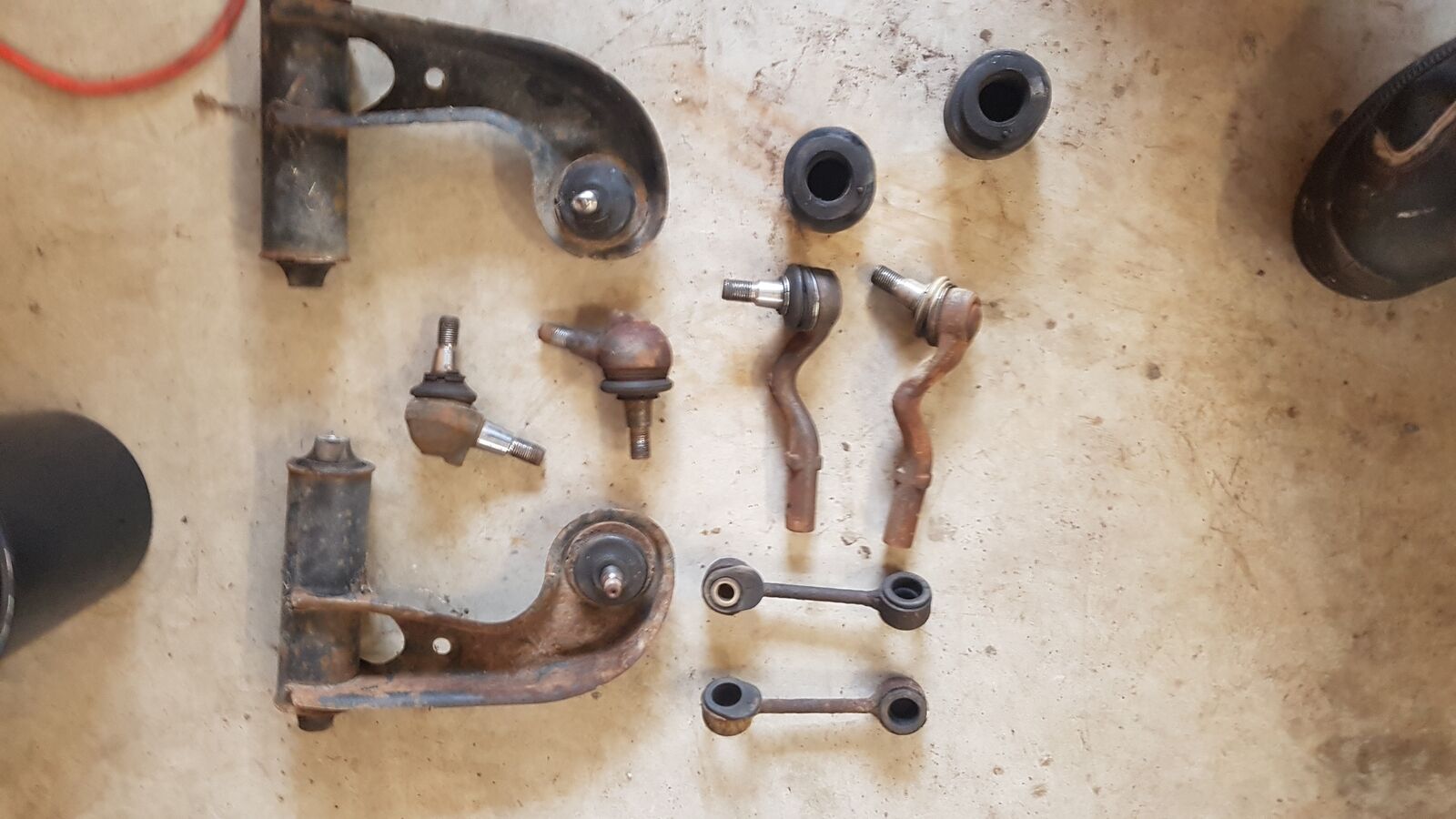

Als erstes Besorgte ich mir die Ganzen Ersatzteile und Farben wie :
Kopfdichtungsatz
Thermostat
Ölfilter
Luftfilter
Zündkerzen
Motorlager
Querlenker oben Vorderachse Beidseitig
Traggelenke
Spurstangenköpfe
Koppelstangen und Stabigummis Vorderachse
Dann legte ich Los.

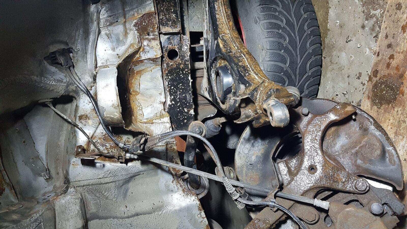

Als Allererstes kümmerte ich mich um die Vorderachse , da das Poltern mich am Meisten störte.

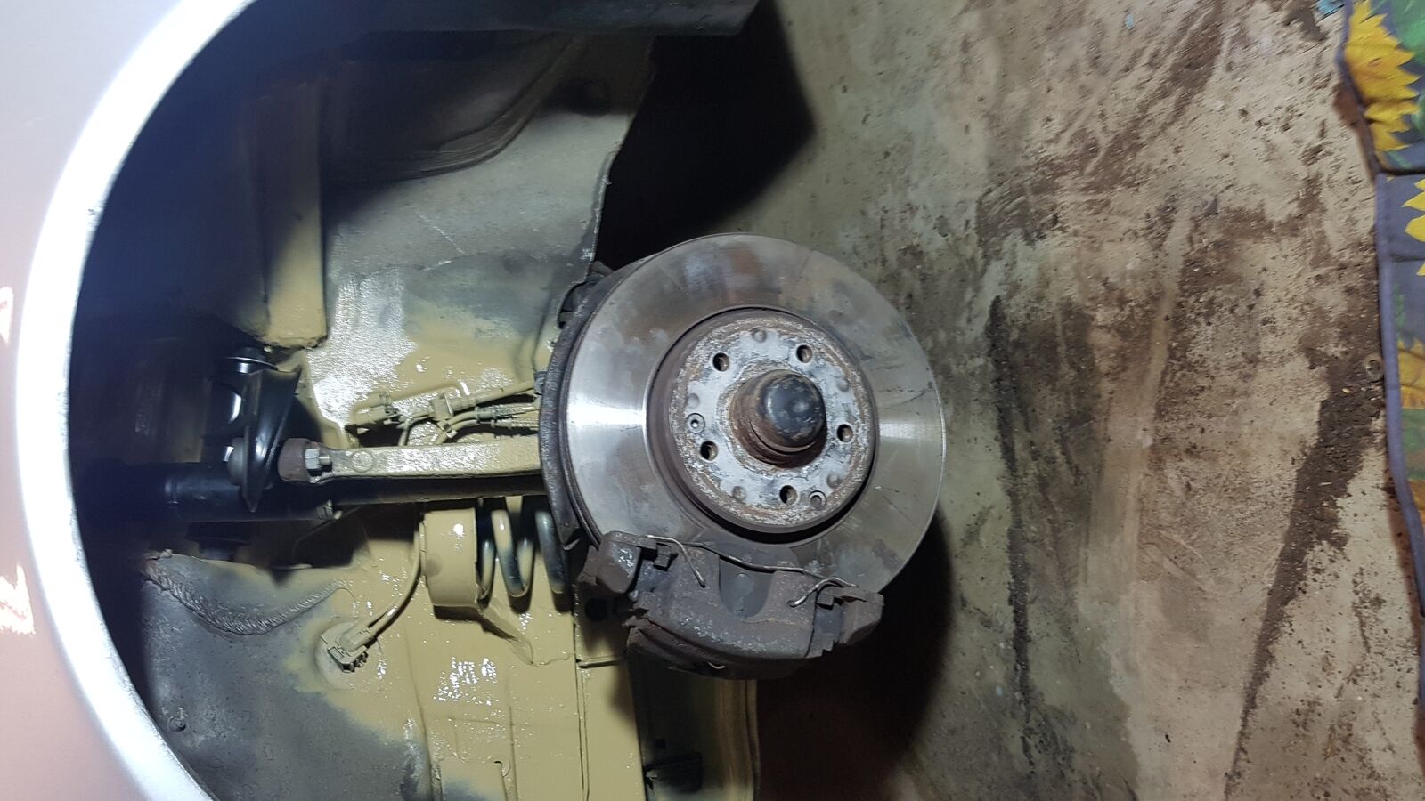

In diesm Zuge kontrollierte ich nochmals genau die Federaufnahmen. Hatte sie abgeschliffen und neu Lackiert und Konserviert.
VorderachseVorderachse
Die Traggelenke waren auf Jeden Fall fällig, ich denke daher kam auch das Poltern.
Die oberen Querlenker habe ich auch gleich Komplett getauscht, unerwartet waren diese die Fummeligste arbeit dabei.
Die Lagerung am unteren Querlenker waren noch gut, denke die wurden schon getauscht, daher habe ich diese so gelassen.
Spurstangenköpfe wurden erneuert, und Stabilisator komplett neu Gelagert.
Federaufnahme RechtsFederaufnahme Rechts
Nachdem dies Erleddigt war, fuhr ich erst mal zum Spurvermessen. Alles Neu eingestellt war alles wieder wie neu. Keine Geräusche oder Vibrationen.

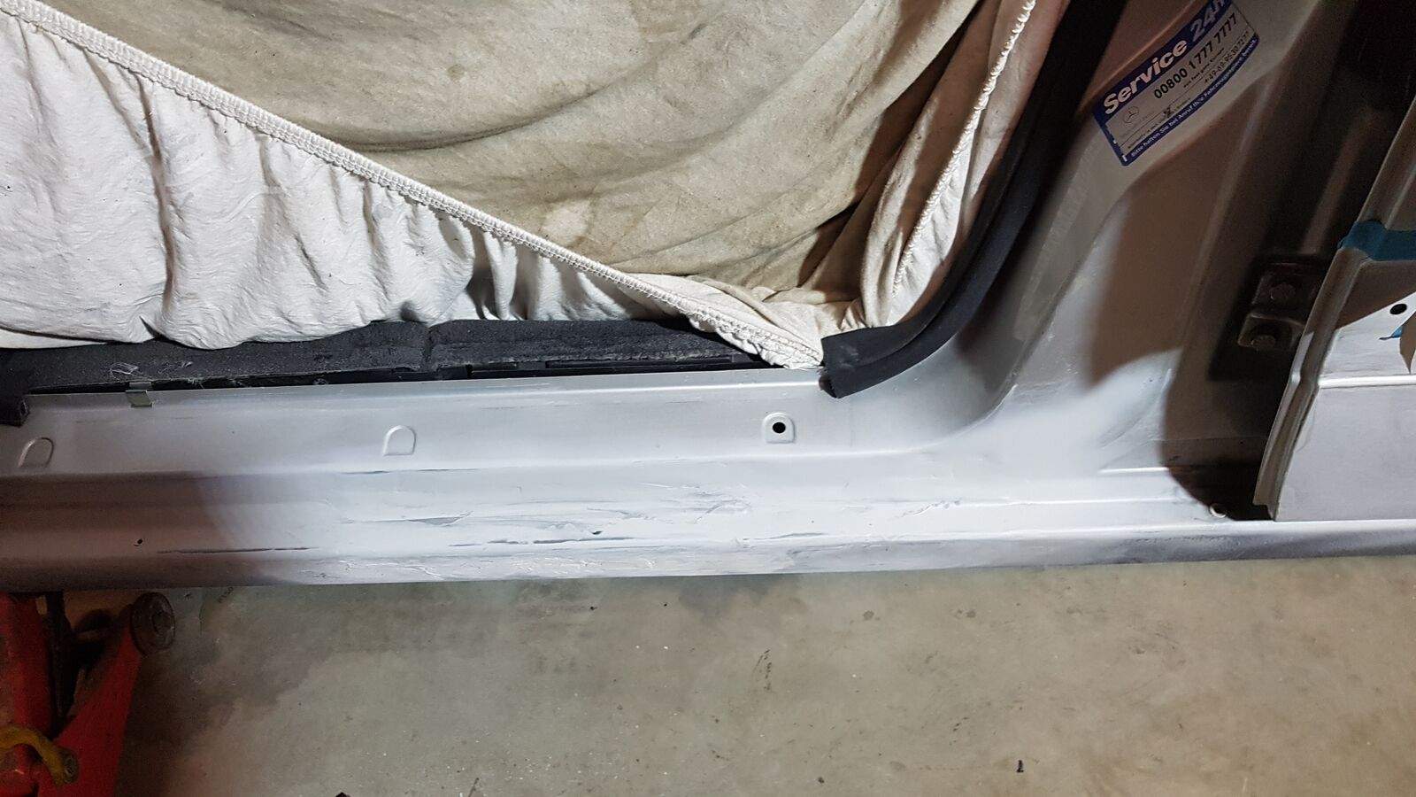

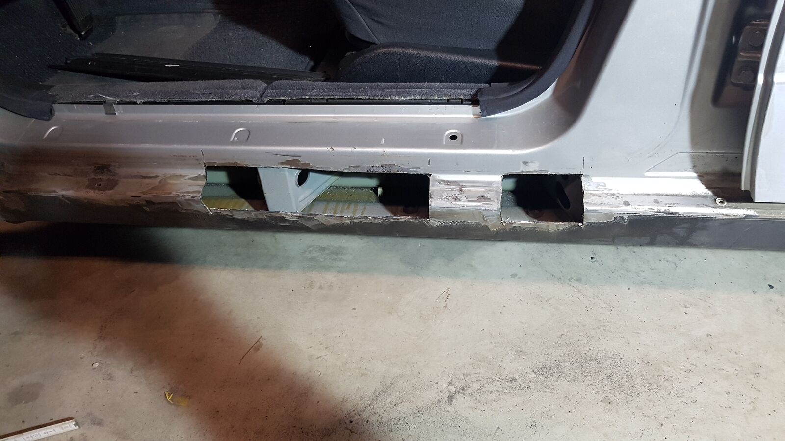

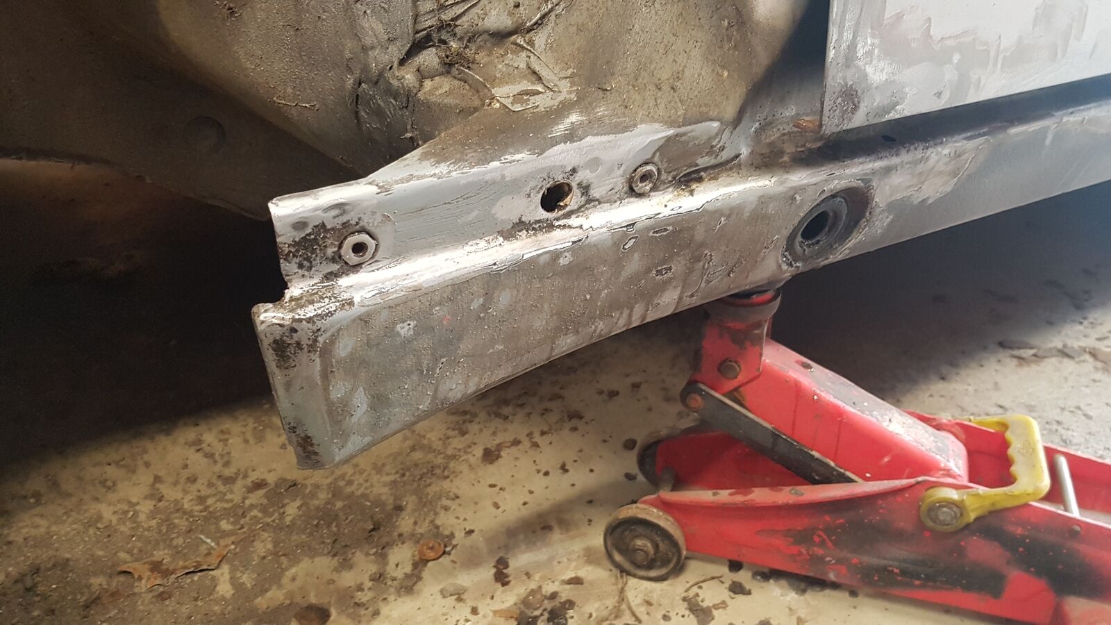

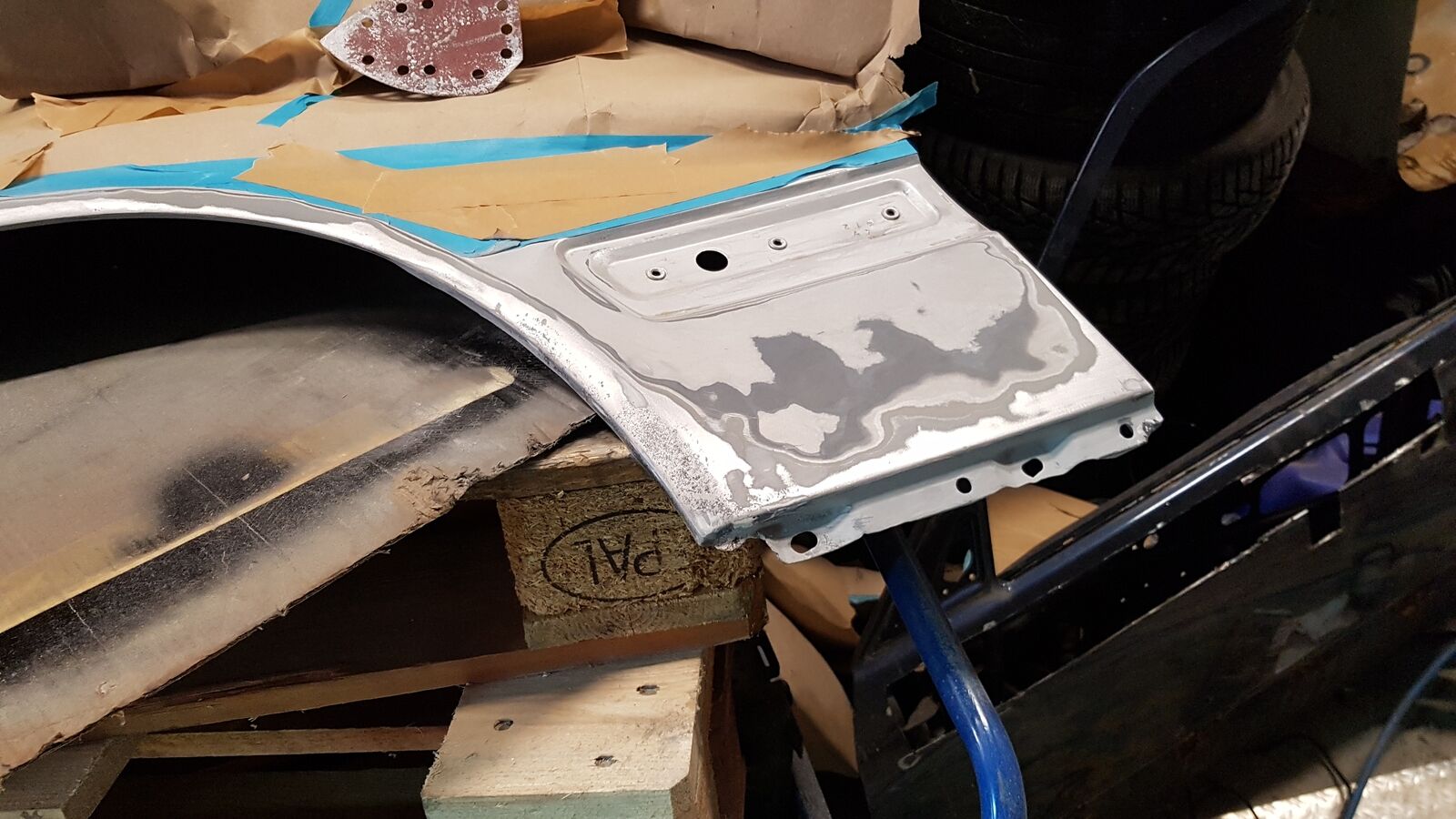

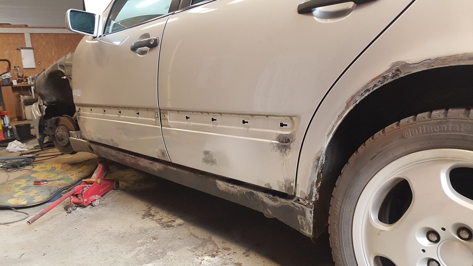

So als 2. Bin ich dann zur Entrostung auf der Linken Seite gegangen. Da diese am schlimmsten war, und er im Innenschweller unter der Einstiegleiste einige kleine Löcher waren.
Erst dachte ich, Schleifste ab und spachtelst sie zu, aber nachdem ich abgeschliffen hatte waren die Löcher doch zu gross. Also Grossflächig rausschneiden, so ist es gut Gemacht und ich habe Ruhe.
Schweller Vorne LinksSchweller Vorne Links
Die Stufen Sauber reinbringen war schon eine Herrausforderung, aber ich habs Irgendwie dann doch hinbekommen.

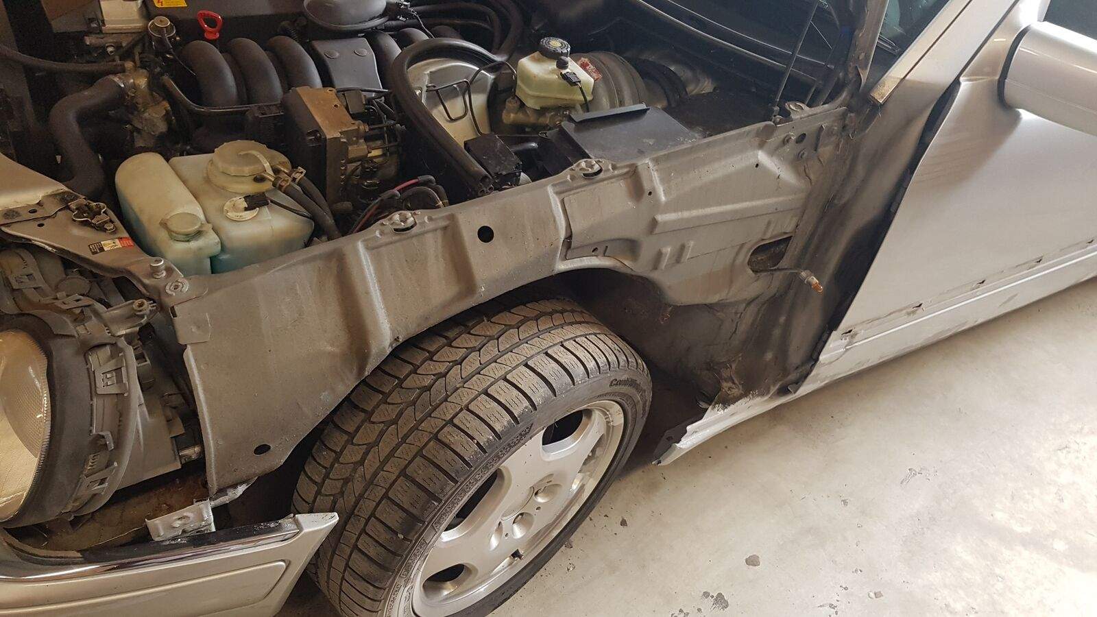

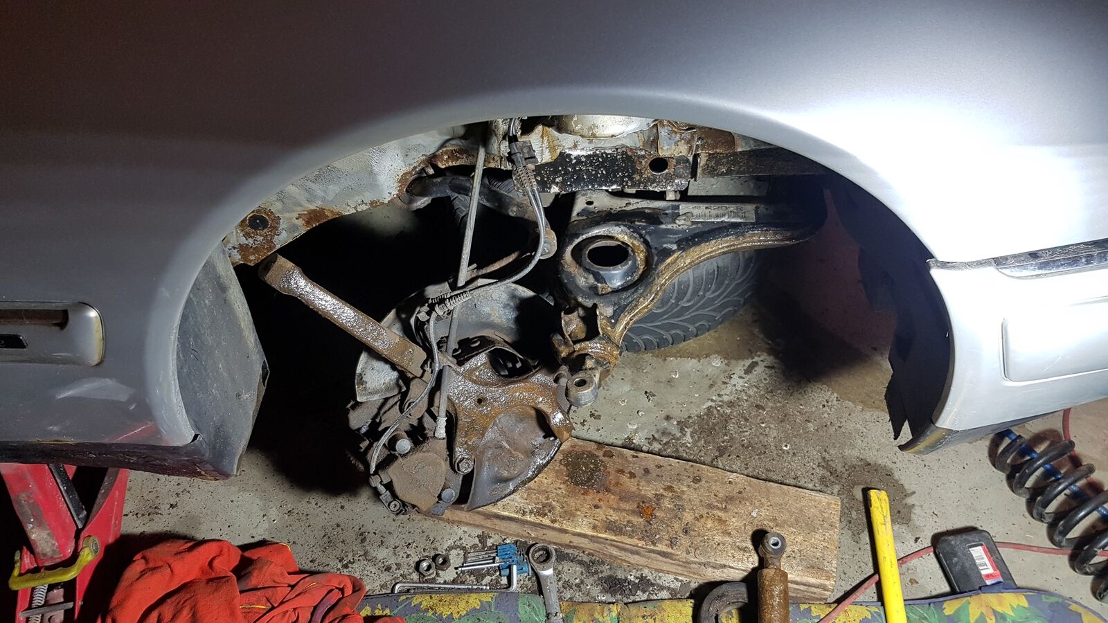

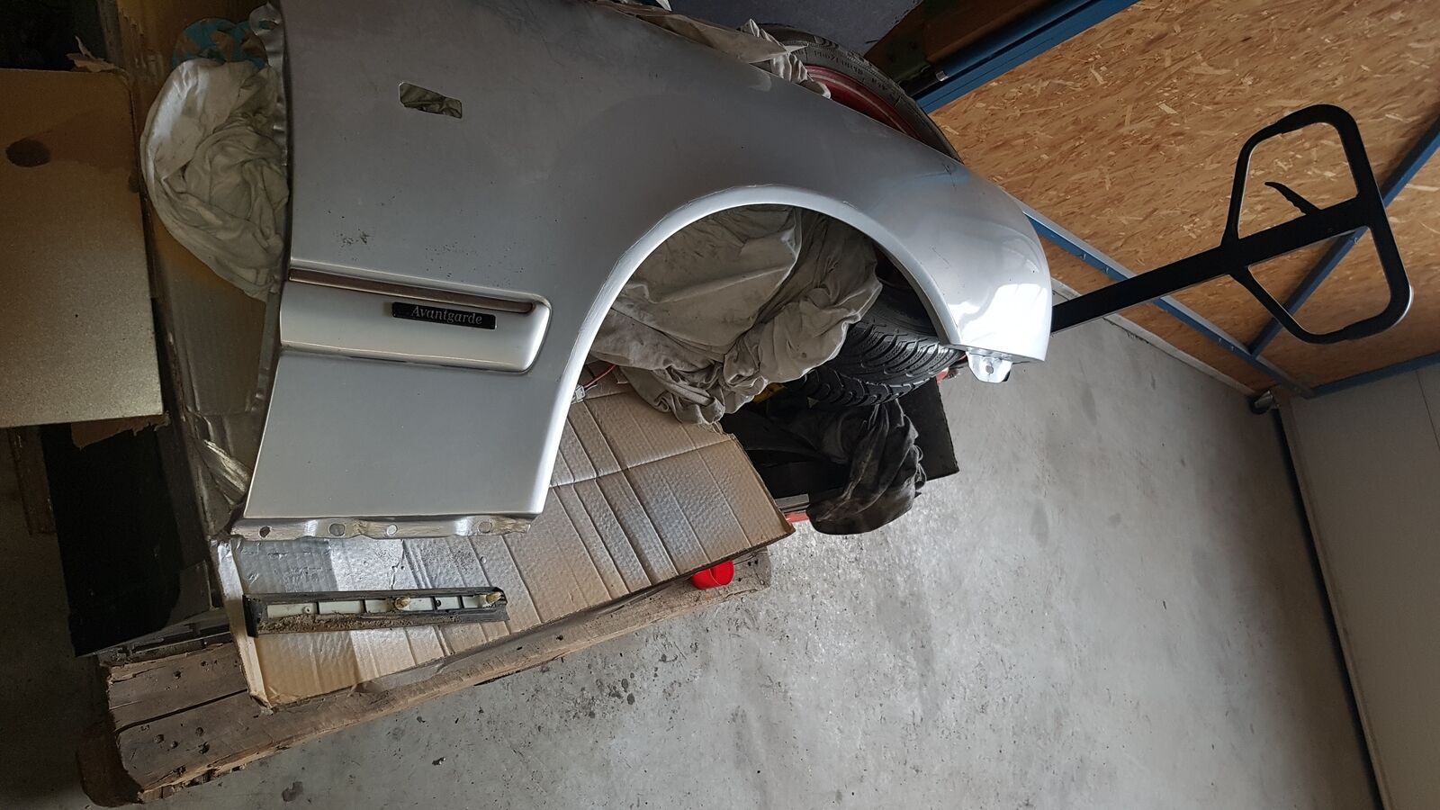

Dann habe ich den Kotflügel abgeschraubt und erwartete die Schlimmste Überaschung, da sie an der A Säule auch gerne Rosten. Aber unerwartet hatte er da gar keinen Rost, ich war Fassungslos:D
RadhausRadhaus

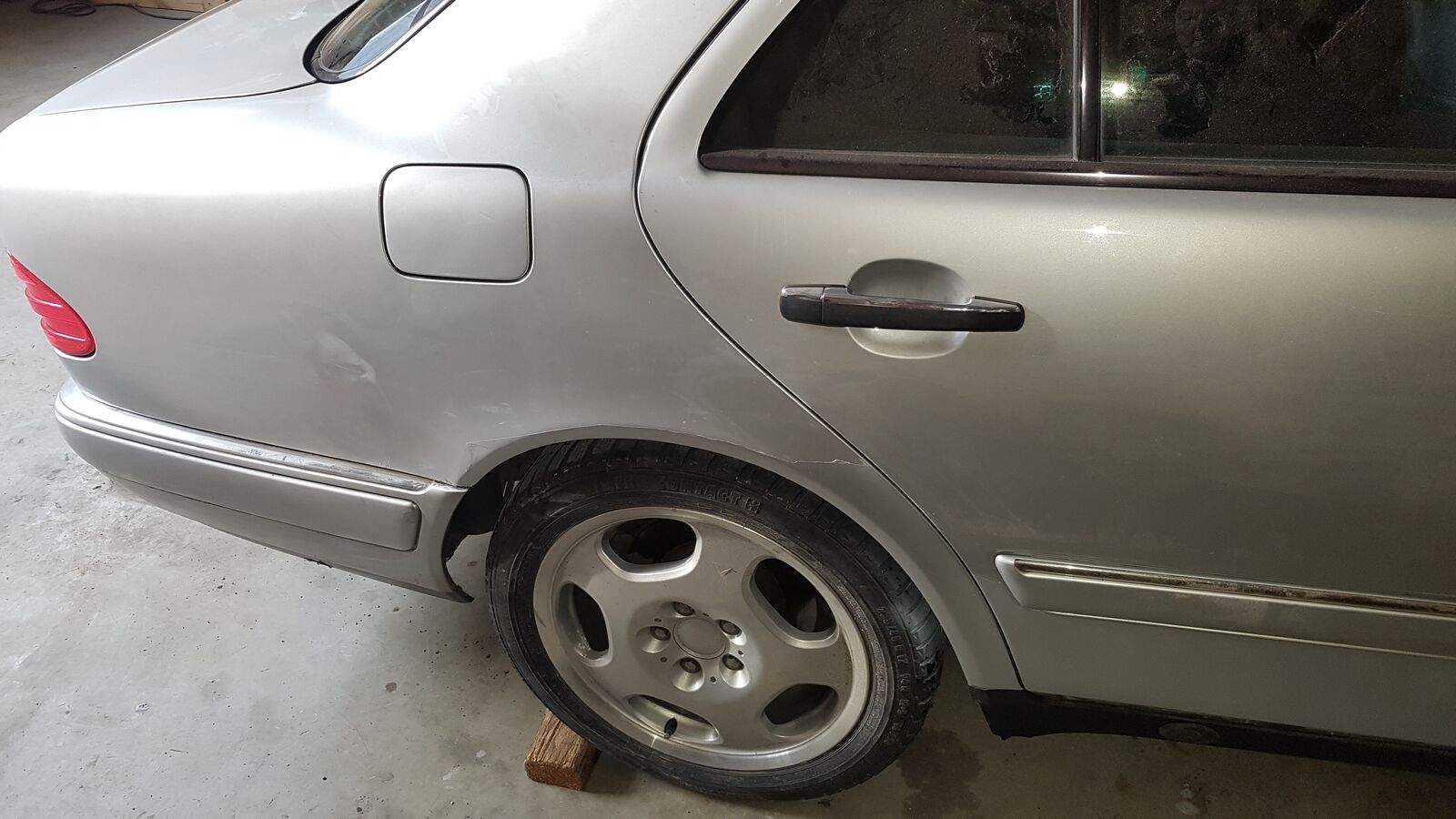

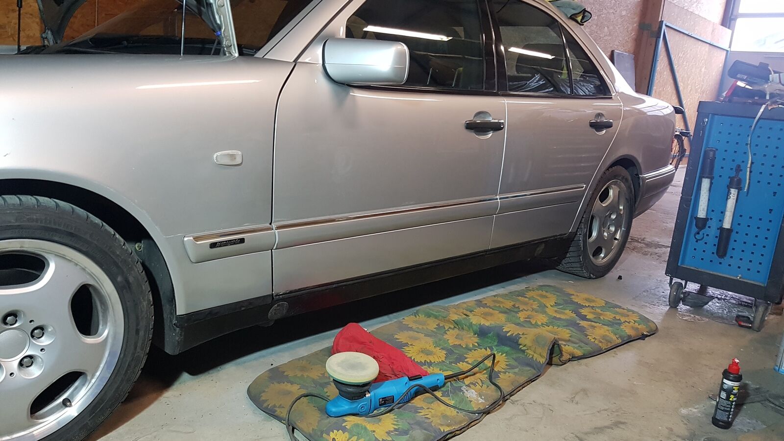

Kotflügel unten war auch noch ganz gut in Schuss, da habe ich dann Links alle Rostellen abgeschliffen, dann mit Phosphorsäure eingepinselt und über Nacht einwirken lassen. Dann wieder alles abgeschliffen, bis alles schön Sauber war.
Dannach Grundiert und mit dem Originallack Lackiert. Der Letzte Schritt war dann der Klarlack.
Dafür das alles mit einer Spraydose gemacht wurde, war das Ergebnis wirklich gut.
Schweller VorneSchweller VorneTüreTüreKotflügel LinkKotflügel LinkSchweller FertigSchweller FertigLackiertLackiert
Auf der Rechten Seite die Gleiche Reihenfolge, nur ohne Schweissen .

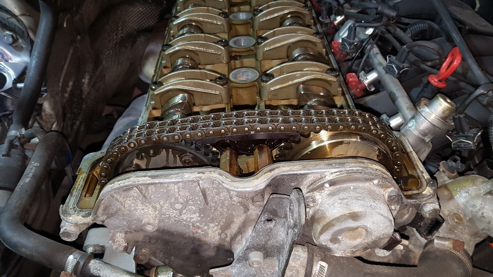

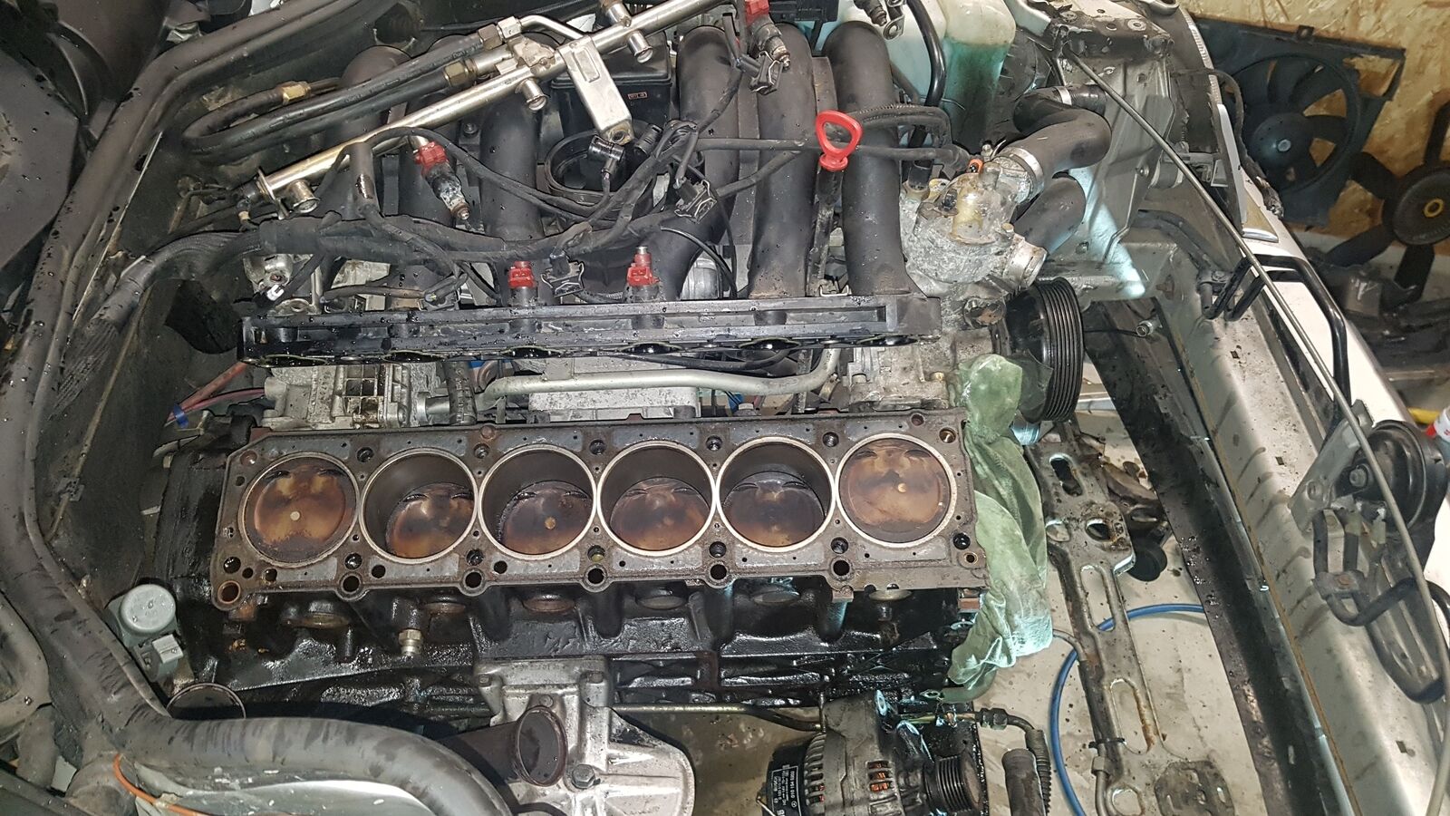

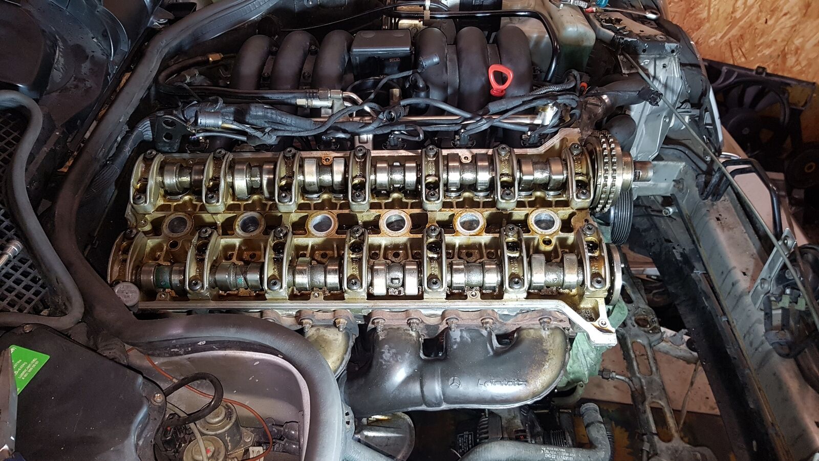

Sooo nun war der sahneteil der Schrauberei dran, den ich mir bis zum Schluss aufgehoben hatte.

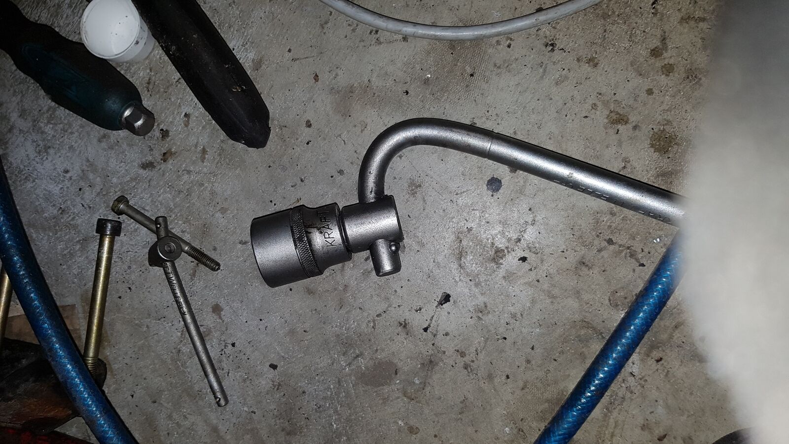

Aber der hat sich ganz schön gewehrt. Es lief alles sehr gut, bis ich bei dem Bolzen abgekommen bin, der die Gleitschiene Fixierte. Eigentlich muss man den nur mit einem Abzieger herrausklopfen, aber neeeeiiin er wollte das nicht. Da hat es sogar daa Gewinde herrausgerissen. Und wegen diesem kleinen unscheibaren Bolzen, kriegst den Kopf nicht runter.
ZylinderkopfZylinderkopf
Leider habe ich davon keine Bilder gemacht, da war ich doch leeeicht gefrustet:)

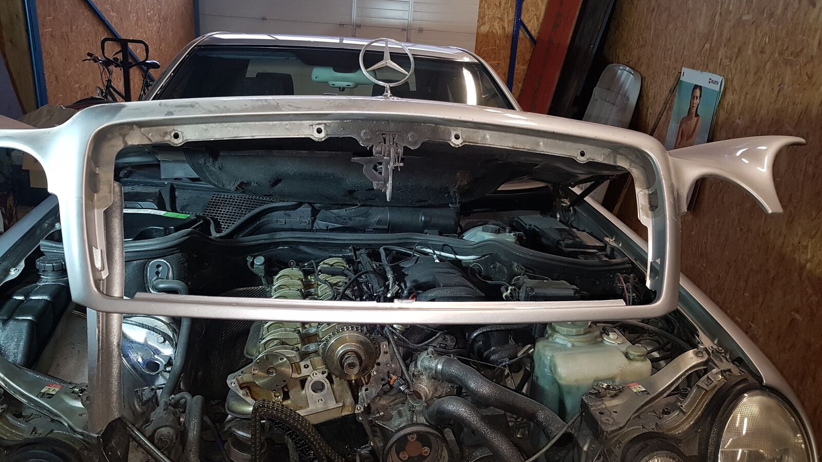

Also, geht nicht gibts nicht, Stirndeckel muss ab. Jetzt musste halte der Kühler und alles Raus.
Klimmaanlage war schon leer, da eine Leitung gerissen war, das habe ich beim Entrosten Festgestellt. Ein Problem weniger.
Dann wollte ich das Kurbelwellenrad Aufschrauben, Leute das Bild sagt alles. Ich war am Kochen. Bis ich dann doch noch einen Stabilen Schlüssel und ein 2 Meter langes rohr gefunden habe, dann war ich der Sieger.
ZylinderkopfZylinderkopfWo Sinnlos Rohe Kräfte Walten...Wo Sinnlos Rohe Kräfte Walten...6 Leute am Stammtisch6 Leute am Stammtisch
Am Ende hatte es doch dann Gutes, so Dichtete ich den Stirndeckel noch ab, der auch etwas Siffte. Den Kurbelwellensimmering erneuerte ich natürlich auch.
Die Oberer Gleitschiene habe ich dann in meinem Frust auch Kaputt gemacht, also auch neu.
Leute bis der Bolzen raus war, das war eine Geburt, mit eine gossen Wasserpumpenzange habe ich dann auch Diesen Kampf gewonnen.

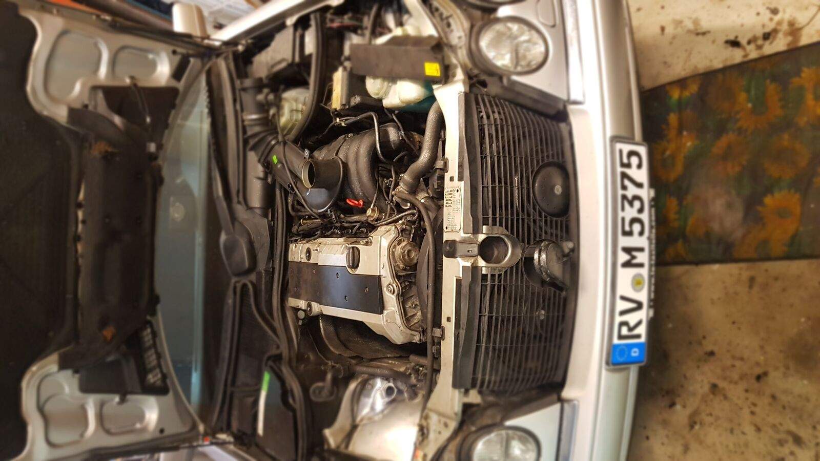

Der Zusammenbau war dann nur noch Routine. Keine Zwischenfälle mehr, und der Moment wo man dan Startet und alles läuft und Dicht ist, dann ist man Stolz wie Oskar :D:D:D
ZusammengebautZusammengebaut
Seitdem bin ich schon ca 4000 km gefahren, alles Dicht alles gut, so muss es sein.
