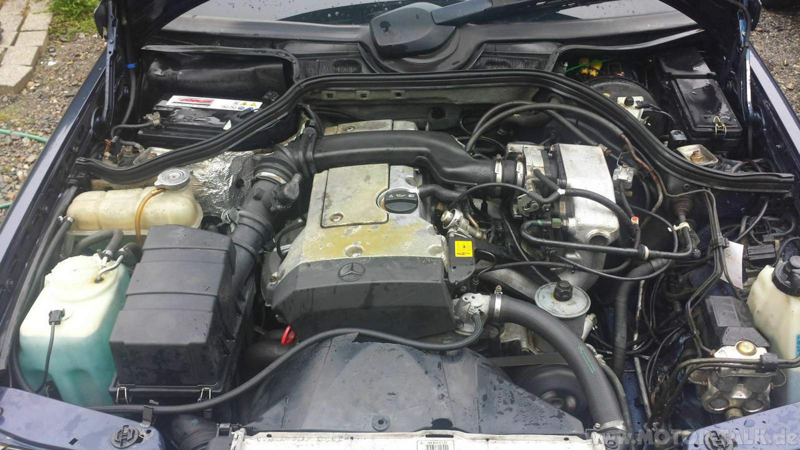

Es war ein 220 TE aus dem Jahre 1995 in Blaumetallic.
Viel wurde schon gemacht, wie Wagenheber aufnahmen, Kotflügel und die Stellen im Motorraum. Das nicht nur hingemurkst, sonder sehr gut. Er wollte den Wagen erst selbst behalten.
Achsaufnahmen hinten und Federaufnahmen vorne waren hier noch sehr gut. Hinten fanden wir dann noch ein kleines loch, das aber soweit kein problem darstellen sollte.
Bremsen waren Rundum neu und Fahrwerk war alles gut, kein knarzen kein Klopfen und er fuhr schön gerade aus. Wie es ein 124er eben sollte.
Da der wagen aus 1995 ist, darf man auch wirklich nicht zuviel erwarten, zumal für den Preis.
Es war ein Langstreckenfahrzeug und hatt schon knapp 380 000 KM.
Aber auf der Probefahrt wurde mir schnell klar, Motor, Getriebe und Hinterachse harmonierten perfekt, alles funktionierte wunderbar. Differential wurde auch schon mal erneuert.
Druckspeicher für die Niveau regelung wurden auch erneuert.
Auch wurde schon ein KLR verbaut.

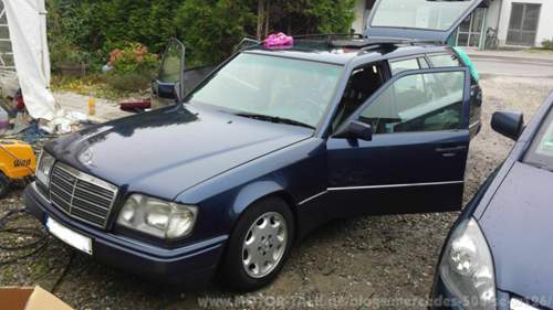

Nun zu den festegestellten mängel:
Bremsleitungen hinten hatte Rost, sollte man am besten erneuern um Längerfristig ruhe zu haben.
Federn an der Vorderachse unten gebrochen, beide. Was aber leicht zu beheben ist.
Etwas Rost an der Heckklappe und über der hinteren Stosstange, aber nicht sehr viel ist noch in den Griff zu bekommen.
Am Unterboden noch einige Rostansätze an nichttragenden Teilen.
Kleines Loch an der Achsaufnahme hinten links.
Rechts alles gut, kann man kratzen wie man will.
Fahrersitz kleines Loch, und Lenkrad sehr abgegriffen.
Klimanalge ohne Funktion, Klimakompressor deffekt.
Standheizung ohne Funktion, wahrscheinlich Brennluftgebläse.
Lenkungsdämpfer defekt
Türhaltebänder vorne defekt
Summa summarum waren die Mängel gut in Griff zu bekommen. Die Substanz war so nicht schlecht.

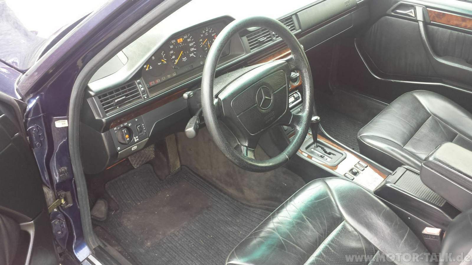

Sonst funktionierte alles sehr gut. Fensterheber, Schiebedach, Zuziehilfe an der Heckklappe und die Restlichen Austattungen.
Austattung war hier nicht Schlecht.
Lederaustattung in Schwarz
Zierteile in Wurzelholz
Automatic
Klimaanlage
Standheizung
Tempomat
Sportfahrwerk ab werk (keine Sportline Austattung)
Lederlenkrad
8 Loch Alufelgen
Elektrische Fensterheber vorne
ASD
Airbag Fahrer und Beifahrer
Infarot Schliessanlage. Gehen auch noch beide schlüssel
Mittelarmlehne vorne mit Telefon (auch wenn das Telefon nicht mehr geht:p )
Elektrisches Schiebe hebedach
Leider keine Anhängerkupplung, aber die könnte man leicht nachrüsten. Den Kabelsatz hat der Besitzer noch rumliegen.

Aber ich denke der Zustand ist haltbar und nachdem ich den dann auf der Hebebühne genauer angeschaut habe, sogar erhaltenswert. Muss man nur jetzt damit Anfangen.
Zuhause angekommen habe ich, wie immer, erst mal gewaschen und sauber herrausgeputzt. Danach bekam er erst mal eine Politur.
Nächste woche gehts zum Tüv, davor werden noch einige Mängel behoben.
Bremsleitungen werde ich hinten komplett erneuern, sowie gleich alle Bremschläuche vorne und hinten.
Federn vorne neu, wobei ich wahrscheinlich hinten auch gleich erneuere.
Achsaufnahme schweissen, ist wirklich nur das Loch.
Kleinigkeiten wie die Türhaltebänder und Lenkungsdämpfer hatte ich schon gleich ausgetauscht.
