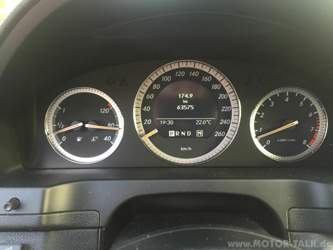

204, 207, 212, 218, AMG, AMG Menü, C Klasse, E Klasse, Freischaltung, Mercedes, OBD, Öltemperatur, Rundenzeitenmesser, Stopuhr
Um die verschiedenen KI Varianten übersichtlicher zu gestalten, habe ich mich entschlossen mehrere Artikel bezüglich des AMG Menüs zu erstelllen.
In diesem Teil geht es um das 3 Tuben Farb KI im 218, 207, 212, 204, GLK etc.
Durch die Freischaltung gibt es hier zusätzlich:
Diesel und Benziner möglich. Vorglühleuchte bleibt vollständig funktionsfähig. Auch die früheren Probleme mit der Einstellung der Helligkeit über den Drehregler sind beseitigt. Es läuft wie ab Werk.
Die Freischaltung erfolgt bei mir ausschließlich per OBD, das KI wird nicht ausgebaut, oder zerlegt/ gelötet.
Kann euch das AMG Menü im PLZ Bereich 3/4 freischalten, ansonsten auch per Post möglich (je nach Lieferzeit von DHL 2-3 Tage)

204, AMG, AMG Menü, Benziner, C Klasse, Codierung, Diesel, Freischaltung, GLK, Limousine, Monochrom, Mopf, Öltemperatur, S204, T-Modell, VorMopf, W204, X204
In diesem Teil geht es um das VorMopf Monochrom KI im 204 oder GLK.
Die Freischaltung erfolgt bei mir ausschließlich per OBD, das KI wird nicht ausgebaut.
Kann euch das AMG Menü im PLZ Bereich 3/4 freischalten, ansonsten auch per Post möglich (je nach Lieferzeit von DHL 2-3 Tage) |
