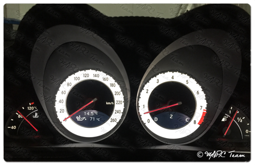

AMG Menü nun auch beim SL R230
Da im näheren Umfeld der Wunsch des AMG Menüs beim SL R230 bestand wurde das ganze erfolgreich umgesetzt.
Mittlerweile sind sogar mehr Möglichkeiten gegeben, als damals zur Einführung im SL63 AMG (Einführung zur Mopf des SL).
Das AMG Menü kann zudem beim VorMopf (ab ca. 2004) freigeschaltet werden.
Funktionsmöglichkeiten:
Motoröltemperatur (inkl. blinkender Anzeige bis 80°C)
Laptimer (Rundenzeitenmesser)
Ganganzeige (1-5 bzw. 1-7) immer im rechten Display
Zusätzlich zu den o.g. Möglichkeiten (die gab es damals im SL63 ab Werk) kommen bei unserer Variante noch hinzu:
Getriebetemperatur (nur mit Mopf KI)
Batteriespannung
Fahrwerksstatus inkl. Getriebestatus (bei ABC oder Airmatic Fahrwerk)
Unabhängig vom AMG Menü lässt sich die Information über die Motoröltemperatur dezent in Form von eines "Öltröpchens" darstellen.
Diese Anzeige ist unabhängig vom aktuell gewählten Menü aktiv und kann individuell abgestimmt werden.
D.h. der Fahrer kann bei der Codierung ein entsprechendes Temperaturfenster angeben.
Ab diesem Wert verschwindet die kleine Anzeige, d.h. der Motor ist betriebswarm.
Als Schwellenwert ist hier möglich:
60°C, 70°C oder auch 80°C.
