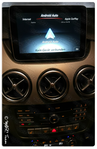

Freischaltung Smartphone Integrationspaket beim Audio 20 (NTG 5*1)
Android AutoAndroid AutoCarPlayCarPlay
Ab Werk (zumindest fürs Audio 20) nicht bestellbar gewesen und fürs Comand nur bei einigen Baureihen verfügbar.
Da das Ganze technisch dennoch möglich ist, hier die Vorstellung für 5*1 Geräte.
Die Freischaltung ist bei folgenden Modellen mit Audio 20 oder Comand der Generation 5*1 möglich
A- Klasse W176
CLA C/X 117
B-Klasse W246
GLA X156
GLE W166
GLE-Coupe W292
GLS X166
E-Klasse W212/C207 NUR MIT COMAND 5.1
CLS C218 NUR MIT COMAND 5.1
Bei älteren Softwareständen ist ein Softwareupdate nötig, aber das kann im gleichen Zuge direkt mitgemacht werden.
ACHTUNG! Firmwareupdate ab 12/2018
Fahrzeuge die ab ca. Dezember 2018 ausgeliefert wurden, oder die danach ein Firmwareupdate auf die HeadUnit (Audio 20) bekommen haben, haben keine Möglichkeit der Freischaltung über den regulären Weg, bei uns jedoch weiterhin ohne Probleme möglich.
A
nbei ein paar Bilder am Beispiel Audio 2
0
Google Play MusicGoogle Play MusicGoogle MapsGoogle Maps

Wed Mar 20 14:52:38 CET 2019    |    ritschimann
Hallo wie sieht denn die Lösung nach Firmware Update aus???
GLA X 156 EZ 12/2015 mit Audio 20 sollte NTG 5*1 sein, kleines Display mit Garmin.
Bei mir wurde Android Auto nach dem Update mit dem Dongle angezeigt, allerdings nur als grau/graues und nicht als blau/graues Zeichen und ich hatte keine Verbindung zum Phone. Also bin ich zum Freundlichen und habe mir das neueste Update aufs Audio 20 machen lassen, leider habe ich diesen Artikel zu spät gefunden. Android Auto ist jetzt verschwunden und lässt sich über den Dongle nicht mehr installieren :-(. DIAG wird beim Update angezeigt, das wars dann auch. Danke und Gruß, Dominic.
Wed Mar 20 15:16:10 CET 2019    |    velsatis2010
Moin,
da geht nur entsprechend ein Downgrade auf den letzt möglichen Stand von vor 12/18.
Ist allerdings beim 5.1 mit gewissen Risiken verbunden.
Wed Mar 20 20:18:24 CET 2019    |    ritschimann
@ritschimann schrieb am 20. März 2019 um 14:52:38 Uhr:
ES GEEEHT!!!
Don´t Touch a Running System oder doch???
Nach Dummheit meinerseits funktioniert nun Android Auto und Apple Carplay.
Bin mit der Tastenkombi Auflegen+3+* in die Versions Information und bin dort leider auf die Taste Set to Shipment Mode. Danach war nicht mehr wie es war alles war, Display tot Tastatur blinkend, nach kurzem Schock lange auf die On/Off Taste gedrückt und das System fuhr wieder hoch, doch alles war zurückgesetzt. Statt GLA ist er jetzt eine B Klasse, kein Ton... Logic7 ist weg usw. Nun bin ich mit der Tastenkombi Auflegen+1+# in die Variant Coding Pages und habe alles so gut es ging eingestellt. Auch Android und Apple das sich nun auch speichern lässt und siehe da es geht nun.
Bitte vor dem ausprobieren Coding Pages sichern, Fotos machen.... dann geht es leichter als bei mir.
