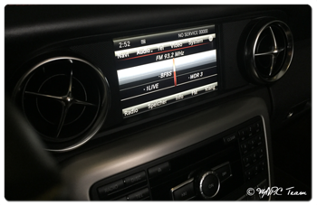

Da unser Blog auch immer wieder neuere Leser oder MT Member bekommt, wollten wir euch hier die bekannten Updates fürs Comand und in einem anderen Artikel die Updates für die unterschiedlichen Tacho(KI) Varianten zusammenfassen.
Aber hier soll es um das Generation 2 (GEN 2) Update beim Comand gehen.
Neben einer deutlich aufgefrischten Optik bekommt man beim Update noch die Möglichkeit des akustischen "Point of Interest" (POI) Warners (vorher nur optisch als Anzeige auf der Karte).
Der POI Warner kann dann z.B. als Blitzerwarner verwendet werden.
Eine optische Aufwertung, ohne großen Aufwand....
Das Update ist bei allen Baureihen mit verbauten Comand NTG 4.5 möglich.
(Zu erkennen am schmalen SD-Karten-Slot).
Zeitlich sollte man für das Update ca. 45 Minuten einplanen.
Nach dem Update sollten zudem die Karten neu aufgespielt werden- Nur so ist die TMC Pro Funktion und eine korrekte Kartendarstellung weiterhin gegeben.
Hier nimmt man entweder direkt die Gelegenheit wahr und lässt die Karten auf neusten Stand updaten (Kartenfreischaltcode nötig), oder spielt die bereits vorhandene Version nochmals auf(kein Code nötig).
Zusammen mit dem geflashten KI ein stimmiges Gesamtbild...
