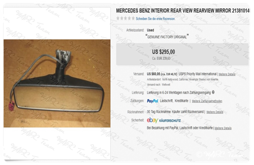

Da ich das Feature des Garagentoröffners (GDO Garage Door Opener) im W212 sehr gemocht habe und mir dieses nun in meinem S213 sehr gefehlt hat, habe ich mich auf die Suche nach einem entsprechednen Spiegel mit GDO gemacht.
Nach Recherche mit meiner Fahrgestellnummer im EPC (Electronic Parts Catalogue) wurde ich mit der Teilenummer
A2138101401/9051
entsprechend fündig.
Das Teil sollte NEU stolze 640, 91 Euro inkl. Märchensteuer kosten.
Das war es mir natürlich nicht wert. Was mir sofort auffiel, dass es nicht wie führer in allen bisherigen Baureihen eine andere Teilenummer für USA und Code 232 gab.:eek:
Bei EBAY USA wurde ich letztendlich mit o. g. Teilenummer fündig für 295 USD.
Hier eine kurze Anleitung für den mechanischen Umbau des Ganzen, der innerhalb 5 Minuten erledigt ist und äußerst Benutzerfreundlich gestaltet wurde.
1. Kameraabdeckung an der Scheibe einfach mit den Fingern abziehen, ist nur gesteckt
2. Dachbedieneinheit mit Kreditkarte entriegeln und Spiegelstecker abziehen.
3. Spiegel mit einem 17er Gabelschlüssel einfach im Uhrzeigersinn drehen bis er aus der Halterung springt.
4. Einbau des neuen Spiegels in umgekehrter Reihenfolge und das Ganze ist mechanisch erledigt.
Nachdem ich Code 231 in meiner Fahrzeugdatenkarte eingetragen hatte, wurde entsprechend der Vorgabe eine SCN (Software Calibration Number) Codierung der Steuergeräte EZS (Elektronisches Zündschloss), der DBE (Dachbedieneinheit) sowie dem GDO durchgeführt.
Hierbei fiel auf, dass es tatsächlich keine verschiedenen Spiegel für verschiedene Länder mehr gibt. Es gibt nur noch ein Modell für alle und man kann in der Codierung einfach auswählen in welchem Land man sich befindet.
Im Anschluss wurde der GDO wie in der Bediensungsanleitung beschrieben ans Garagentor angelernt. Es funktionierte alles sofort wir gewünscht.
