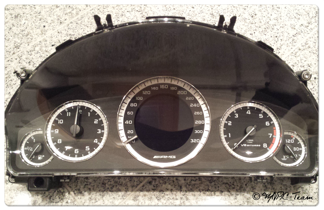

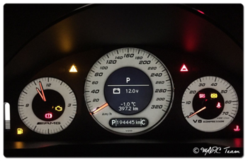

Sun Mar 07 17:06:24 CET 2021    |    CLK230FAHRER    |    Kommentare (37)    |   Stichworte: 118, 167, 177, 213, 213 mopf, 247, a, a klasse, a-klasse, amg, AMG Menü, b, b klasse, b-klasse, cla, codierung, diagnose, freischaltung, gle, gle klasse, ic, ic177, ki, kombiinstrument, mb planet, mb-planet, mb-planet.de, mnrc, mnrc-team, team mnrc, www.mb-planet.de

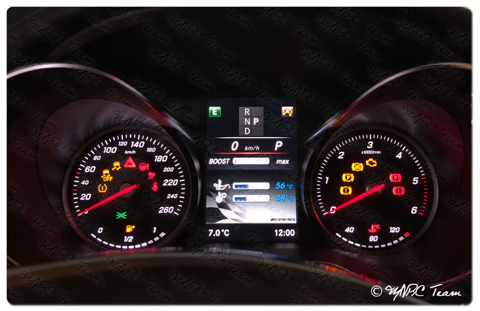

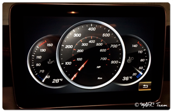

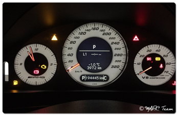

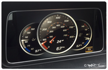

Freischaltung AMG Menü und Tachoerweiterung IC177
1122
3344
55

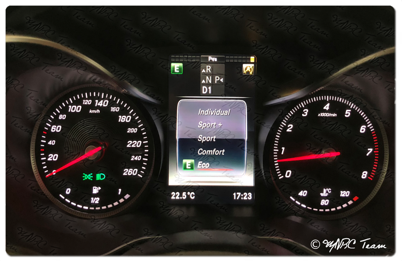

Auch bei den aktuellen Volldigitalen Tachos (IC177) der o.g. Baureihen ist die Aktivierung des AMG Tachos möglich. Bei Dieseln und einigen Benzinern ist jedoch auch die Nachrüstung von zusätzlicher Hardware nötig.
Es sind keine langen Updates oder gar ein Ausbau nötig. Die Anpassung erfolgt wie immer via OBD2 Schnittstelle.
<iframe class="video youtube-player" width="425" height="355" type="text/html" src="https://www.youtube.com/embed/mybBHF2XSG0" allowfullscreen="1" frameborder="0"></iframe>
<iframe class="video youtube-player" width="425" height="355" type="text/html" src="https://www.youtube.com/embed/nJSa1irxkes" allowfullscreen="1" frameborder="0"></iframe>

Anbei ein Beispiel im 213 Mopf mit NTG 6:
Bei folgenden Baureihen ist das ganze möglich:
BR 205 C Klasse
BR 253 GLC
BR 238 E-Klasse Coupe und Cabrio
BR 257 CLS
BR 213 E-Klasse
BR 167 GLE/ GLS
BR 177 A Klasse
BR 247 B Klasse
BR H 247 GLA
BR X 247 GLB
BR 118 CLA
BR 223 S
Das neue Lenkrad mit Tempomat/ Distronic Bedienung ist Voraussetzung!

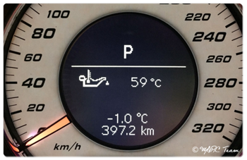

Thu May 21 17:31:39 CEST 2020    |    CLK230FAHRER    |    Kommentare (2)

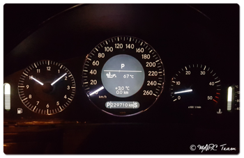

Um auch die kleinen/älteren Projekte mal abzuschließen, hier beim SLK R171 nun ebenfalls die Möglichkeit der Aktivierung des bekannten AMG-Menüs mit:
- Aktueller Gang
- Batteriespannung
- Rundenzeitmesser
- Öltemperatur
battbattlaplap
oeloel
Für das Projekt hatte ich mir einen günstigen Meilentacho aus 2008 besorgt, der nun auch einen glücklichen Besitzer in UK gefunden hat, in einem 2005 Vormopf R171.
Möglich ist das Ganze definitiv ab Modellpflege 12/2007.
Fahrzeuge bis einschließlich 2005 werden nicht unterstützt.
Ob Baujahr 2006 bis Ende 2007 vor Modellpflege funktionieren, konnte mangels Fahrzeug bislang nicht getestet werden.

Sun Apr 19 10:26:23 CEST 2020    |    CLK230FAHRER    |    Kommentare (45)
Aufgrund der "Coronazwangspause" ist nun endlich mal wieder Zeit für etwas Blog-Pflege.
Wie bereits zurückliegend, aus dem Blog, bekannt sind diverse Tachoerweiterungen, sowie auch Freischaltungen des AMG Menüs möglich.
In diesem Fall natürlich auch bei den aktuellen Fahrzeugen:
- C-Klasse W/S205 Mopf (Modellpflege)
- GLC W/X253 Mopf
- E-Klasse W/S 213
- S-Klasse W222/C217 (alle)
Das Ganze erfolgt rein softwareseitig via OBD-Schnittstelle ohne Ausbau oder sonstige Hardwarearbeiten.
Die Freischaltung zeige ich nachfolgend anhand des W/S213 mit dem Widescreen Cockpit.
Hierbei erfolgt eine Tachoerweiterung auf 280 KMH wie beim 43 oder 53 AMG und die Aktivierung des AMG Performance Menüs mit diversen extra Anzeigen wie z. B. Motoröltemperatur.
- https://www.youtube.com/watch?v=IXI4zVcLqCc
Eine Erweiterung auf 330 KMH, beim W222 auch 360 KMH ist ebenso problemlos möglich.
Ab Widescreen IC213 (Instrument Cluster 213), verbaut bei allen oben genannten außer W222 vor Modellpflege, gibt es bei 330 noch die Möglichkeit zwischen 63 und 63S AMG zu wählen.
Die Aktievierung des AMG Menüs ist natürlich ebenfalls beim Standard Tacho mit Analogzeigern möglich. Beim w222 vor Modelpflege ist zudem ein mehrstündiges Update nötig.
Für Dieselfahrer mit Widescreen und IC213 ist meine Empfehlung sich für die 280 KMH Variante zu entscheiden, da hier, außer im Sport Menü, die Dieseldrehzahl erhalten bleibt.
Bei den 330 KMH Varianten entfällt der Dieseldrehzahlmesser und ändert entsprechend auf die Benzinerskala, zeigt aber selbst verstädlich korrekt an.
Dann viel Spaß beim Stöbern in den Bildern.

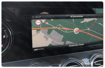

Sun Nov 03 22:04:01 CET 2019    |    CLK230FAHRER    |    Kommentare (8)    |   Stichworte: 117, 166, 176, 212, 246, audio 20, auto, code, codierung, comand, daimler, diagnose, digital cockpit, digitales ki, dts, e klasse, e-klasse, erkennung, facelift, freischaltung, garmin, garmin pilot, ihc, karte, limit, mb, mercedes, mercedes benz, mnrc, mnrc team, modellpflege, monaco, mopf, navigation, sla, spurhalte, spurhalteassistent, team, tempolimt, tsa, vediamo, verkehrszeichen, verkehrszeichenassistent, vze, X156, xentry
Ab Werk kann man den Verkehrszeichenassistent nur mit Comand erhalten.
Es ist jedoch möglich das Ganze im Nachhinein auch beim Mopf der BR 176 246 117 X156 166 (212 funktioniert unter bestimmten Voraussetzungen ebenfalls) mit Audio 20 und verbauter Navigation (NTG 5S1) freizuschalten.
Die Verkehrszeichen werden in der Assistenzgrafik dauerhaft im KI eingeblendet.
Leider synchronisiert das System NICHT immer korrekt, d.h. das Audio 20 zeigt teilweise weiterhin nur Tempolimits von den gespeicherten Kartendaten an. Im Tacho jedoch immer korrekt.
Voraussetzung für die Freischaltung ist der (passive oder aktive) Spurhalteassistent und ein verbautes NTG 5S1 Audio 20 MIT Navigation
Bei Fahrzeugen die nur mit dem Fernlichtassistent ausgestattet sind muss die Multifunktionskamera (MFK) in der Windschutzscheibe getauscht werden.

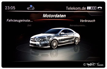

Sun Nov 03 21:08:23 CET 2019    |    CLK230FAHRER    |    Kommentare (6)    |   Stichworte: AMG, Assistenzsysteme, audio, auto, code, codierung, comand, daimler, diagnose, dts, e, eklasse, e klasse, freischaltung, Pace, Track, W213
Für alle W und S 213 mit AJ 2018 Firmware auf dem Comand ist es möglich AMG TRACK Pace zu aktivieren. Sprich auch standard nicht AMG Modelle.
Hier hat man alle Fahrzeug-Daten im Blick und kann zum Beispiel automatisch die Geschwindigkeit für 0-100 KMH Sprints messen lassen.
Im Video ist die Übersicht mit den großen Symbolen zu sehen (Medien, Telefon, IN Car Office, Connect, Fahrzeug) wer diese Darstellung hat (nicht die alte Darstellung mit keinen Symbolen im oberen Drittel) kann das Menü entsprechend aktivieren lassen.
https://youtu.be/P6bPxVDW4to
Gruß CLK230FAHRER
