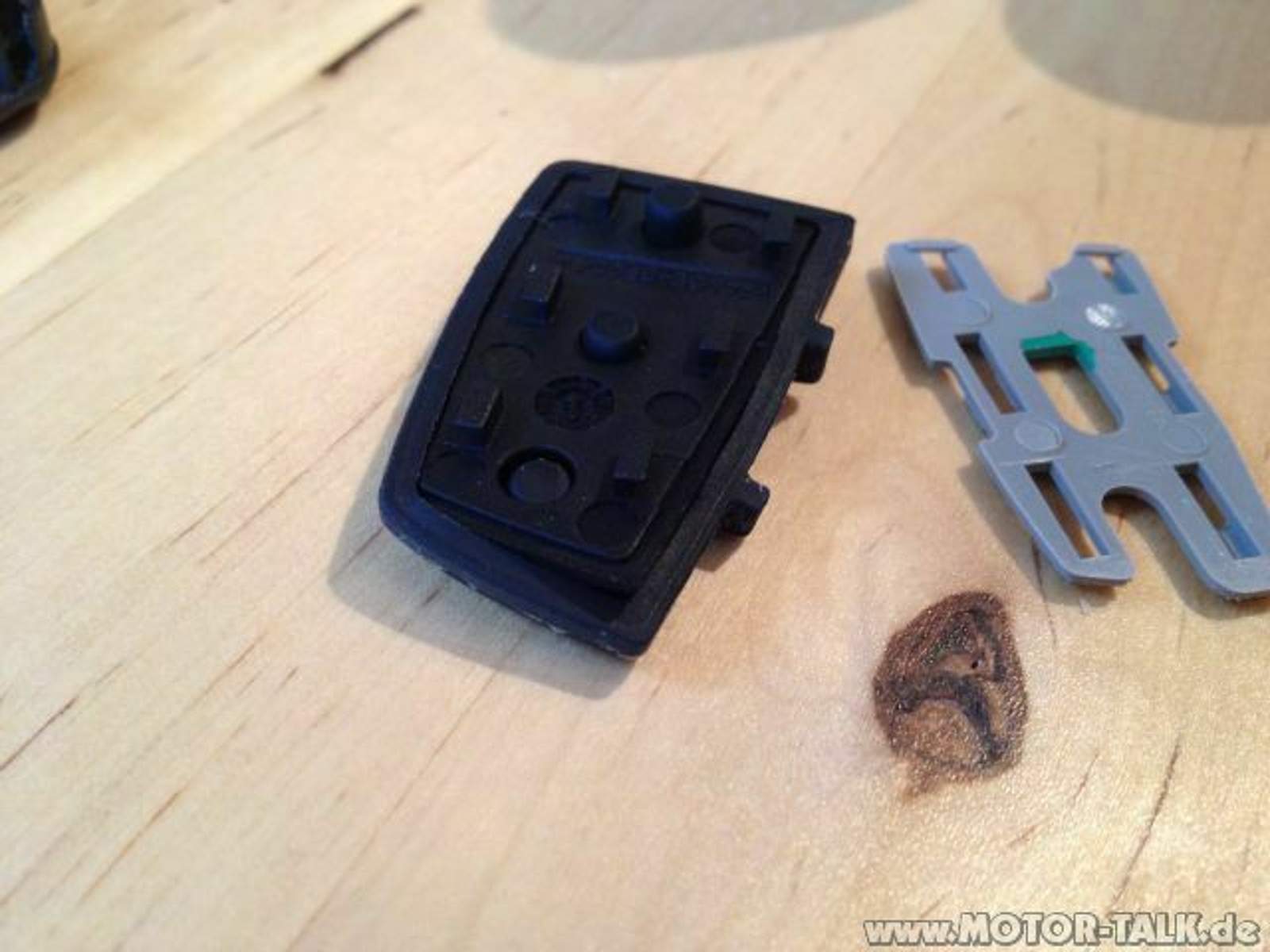

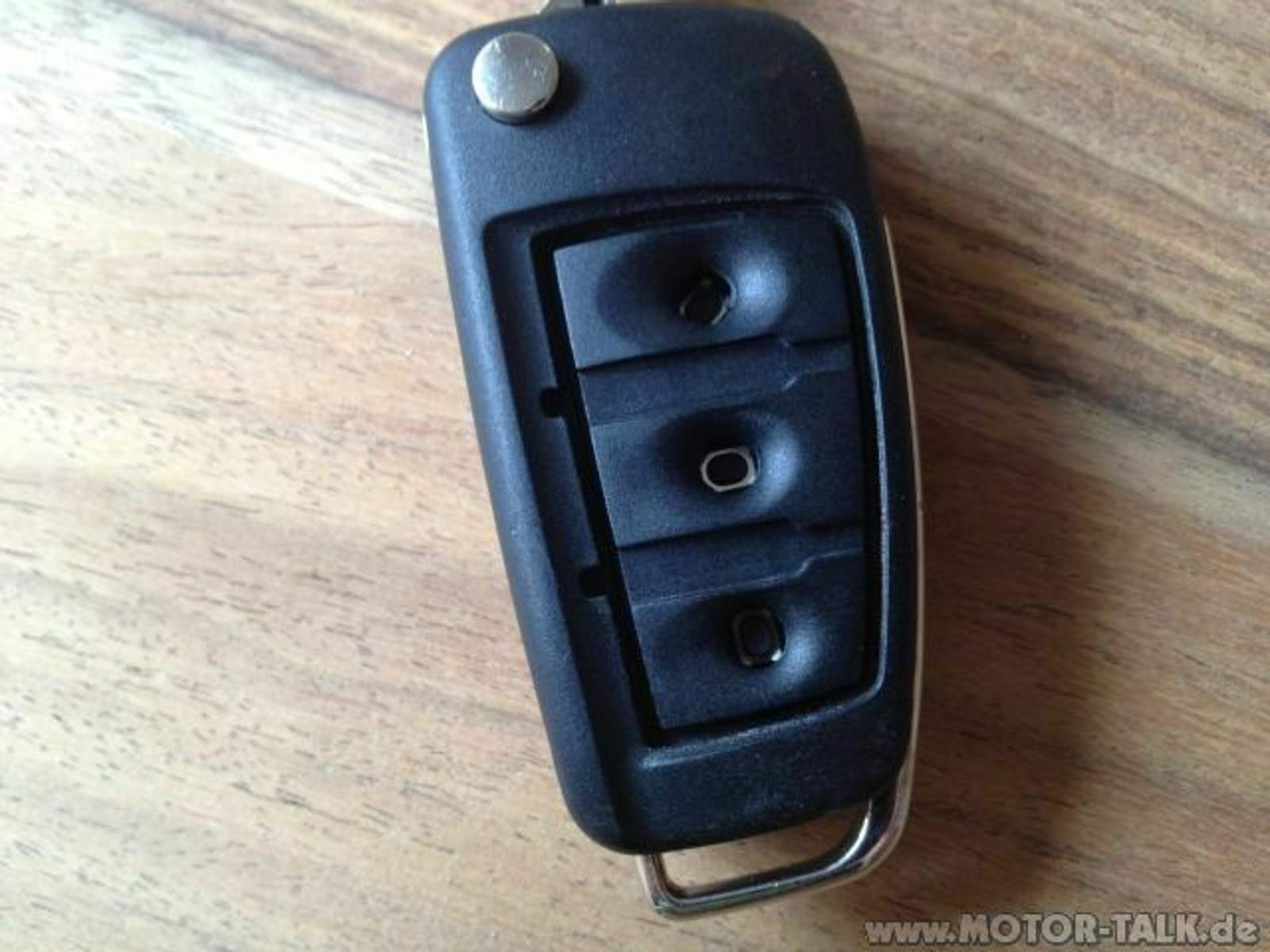

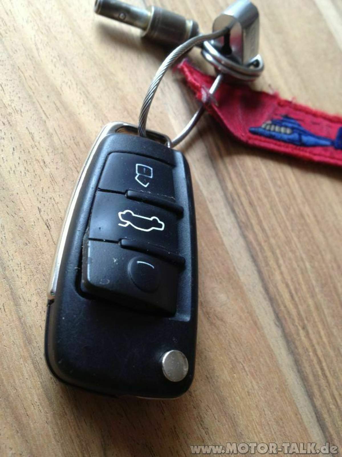

Heute habe ich mir mal meine alte abgegriffene Tastatur (Bild 1 und 2) meines Schlüssel zur Brust genommen.
Da sie schon so abgegriffen war, habe ich sie gegen eine neue getauscht.
Wo bekommt man die neue her?
Original gibt es keinen Ersatz.
Die Nachbauten von Ebay kamen nicht in Frage für mich.
Also habe ich bei Ebay nach gebrauchten, defekten Schlüsseln oder Schlüssel von anderen Fahrzeugen (US Modell, A6 etc) gesucht, die mangels Kompatibilität mit dem EU A3 nicht sehr begehrt sind.
Wichtig war mir dabei nur der äußere Zustand.
So habe ich für nicht mal 15€ inkl Versand einen Schlüssel bekommen, der sogar noch komplett intakt ist;)
Den hat jetzt mein Sohn für sein Bobby-Car bekommen:)

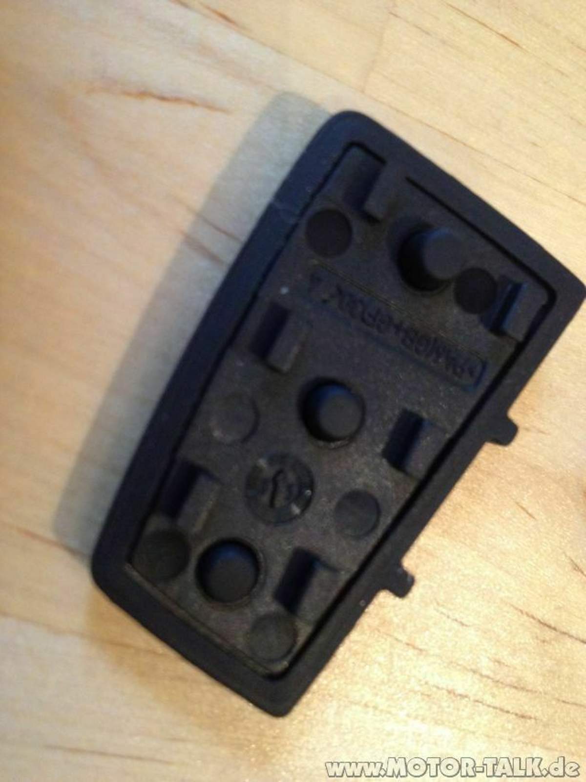

Material:
Tastatur (Bild 6)

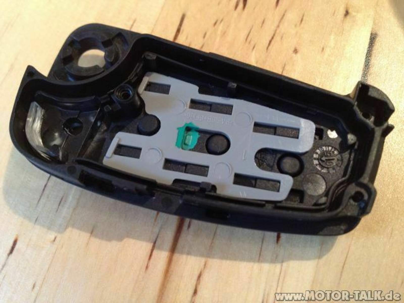

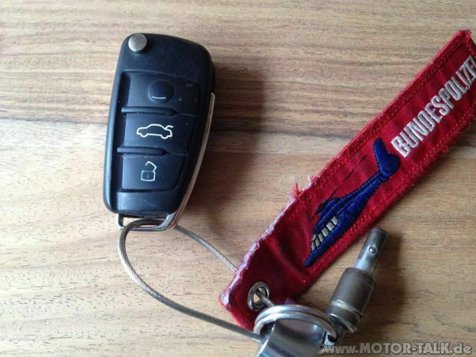

Die Matte ist nur aufgesteckt und kann mit dem Fingernagel sehr schnell gelöst werden (Bild 3).

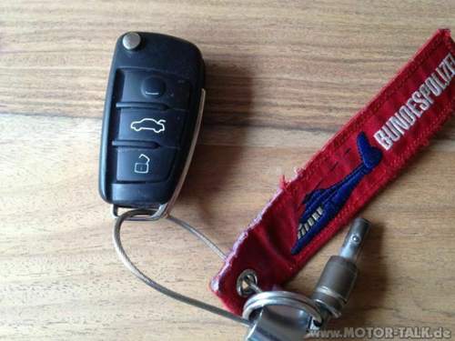

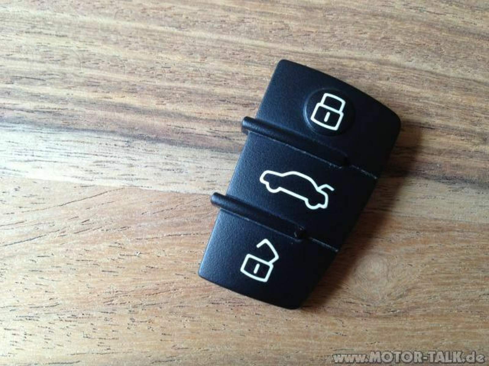

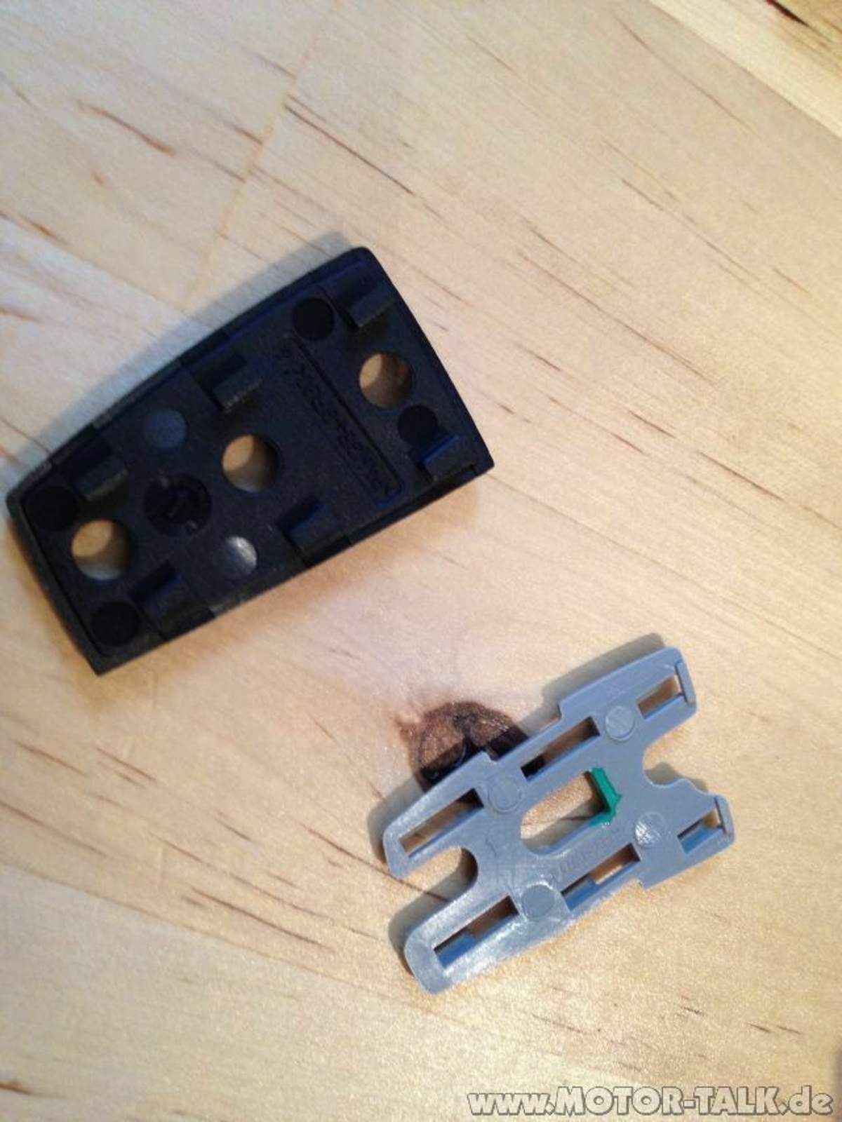

Dann ist sie schnell vom Schlüssel gelöst (Bild 4) und man sieht die relativ lange Lippe mit der die Matte gehalten wird (Bild 5).
Man bekommt sie aber nun nicht mehr so ohne weiteres hinter den Halter eingesetzt.
Also muss der Schlüssel zerlegt werden.

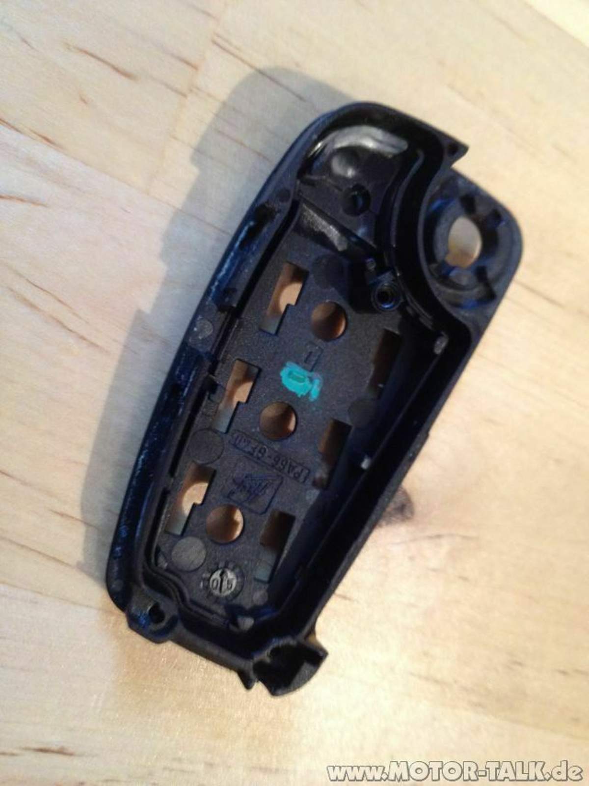

Im Oberteil ist nun eine graue Platte zu sehen (Bild 7) welche mit einer Rastnase gesichert ist.
Diese entriegeln und die Platte verschieben...nun kann die Führung entnommen werden (Bild 8, 9 und 10).
Jetzt kann man am Oberteil die neue Tastatur sauber auflegen und um die Kanten packen (Bild 11).
