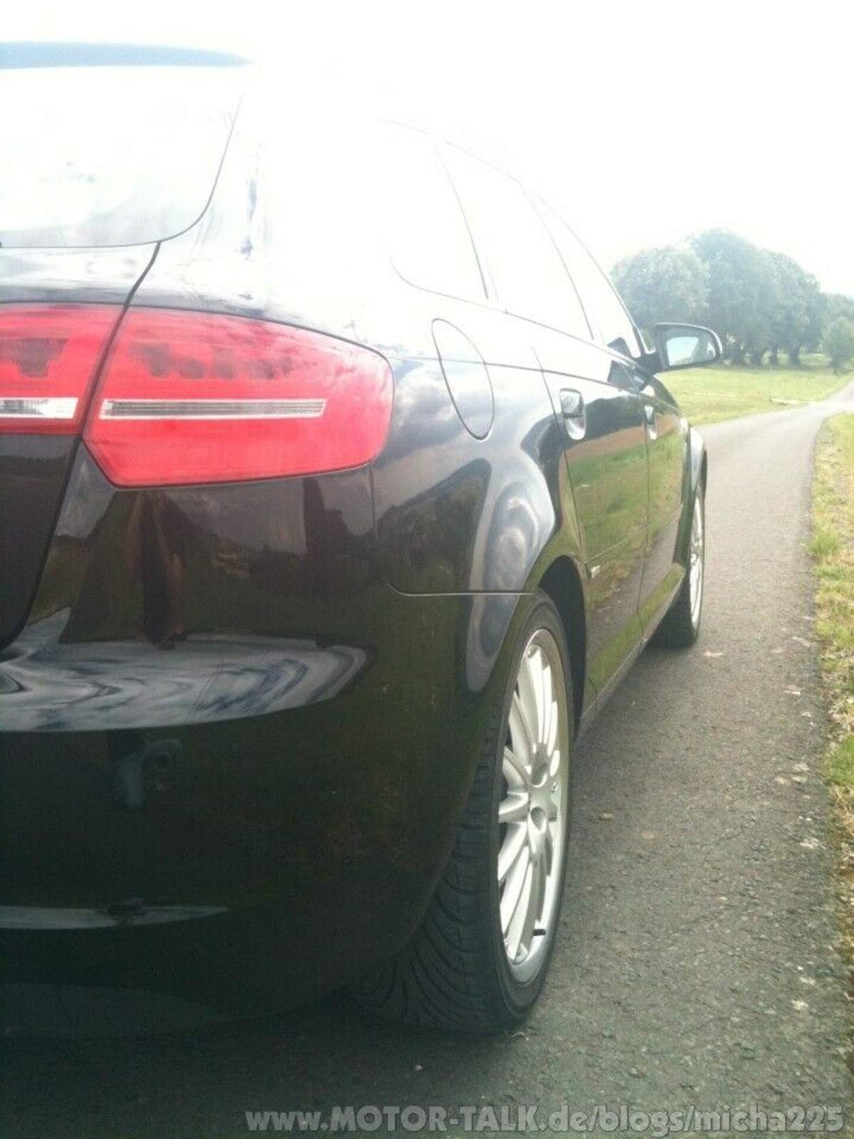

Da ich das Heck auf die S-Line Exterieur-Optik umrüsten wollte, bot sich in dem Zuge auch gleich die Umrüstung auf die Schicken LED-Rückleuchten an.
Material:
8P4 945 095 E
8P4 945 096 E
8P4 945 093 D
8P4 945 094 D
Adapter SNE 236 507
Codierung:
Stg 09:
Byte 9, Byte 10 und Byte 12 auf 00 setzen
Kaltlichtdiagnose Kennzeichenbeleuchtung deaktiviert
Byte19 Bit 2 deaktiviert
Nebelschlussleuchte als Bremslicht aktiv (optional...ist kein Muss und im Bereich der StVO nicht zulässig)
Byte 21 Bit 4 aktiv
Arbeiten:
Der Wechsel der Rückleuchten ist soweit ganz einfach.
Die äußeren sind mit zwei Muttern gesichert(13er Schlüsselweite) und sind dann mit zwei Nasen eingerastet.
Vorsicht!Die können schnell brechen!
Wenn die dann ausgebaut wurden, den Adapter einstecken und die neuen Rückleuchten einbauen.
Die Inneren Leuchten sind ein bischen aufwändiger.
Als Erstes muss die Heckklappenverkleidung ausgebaut werden.
Dazu sind in der Griffschale innen 2 Torx-Schrauben Größe 25.
Jetzt hält die Verkleidung nur noch an vielen Clips.
Die Verkleidung jetzt kräftig nach unten abziehen.
Es geht sehr schwer das erste Mal!
Danach müssen die Rückleuchten ausgebaut werden(jeweils 2 Muttern 8er oder 10er Größe).
Dann sind an den Adaptern jeweils ein Kabel frei.
Dieses muss dann mit an die Kennzeichenleuchte (Plusversorgung)geklemmt werden.
Danach kann alles wieder zusammengebaut werden und jetzt muss nur noch codiert werden.
Dann leuchten die schicken Leuchten schon;)
