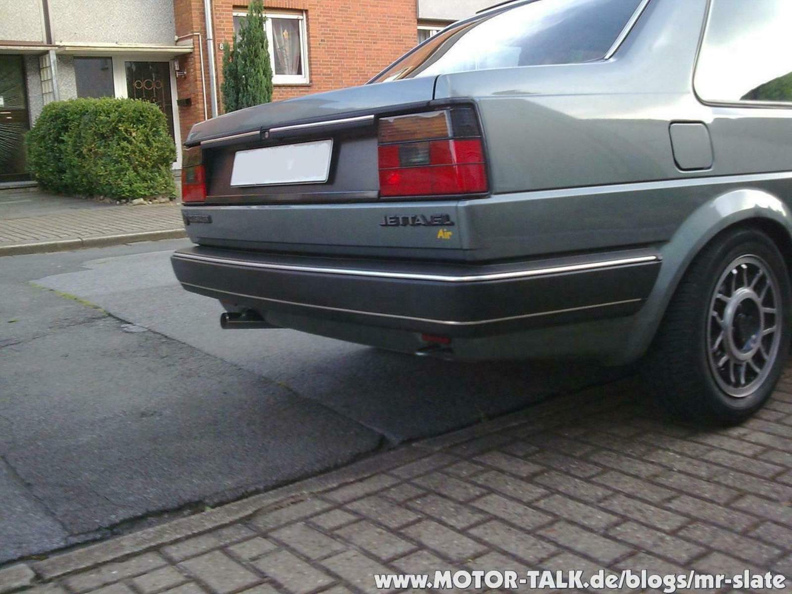

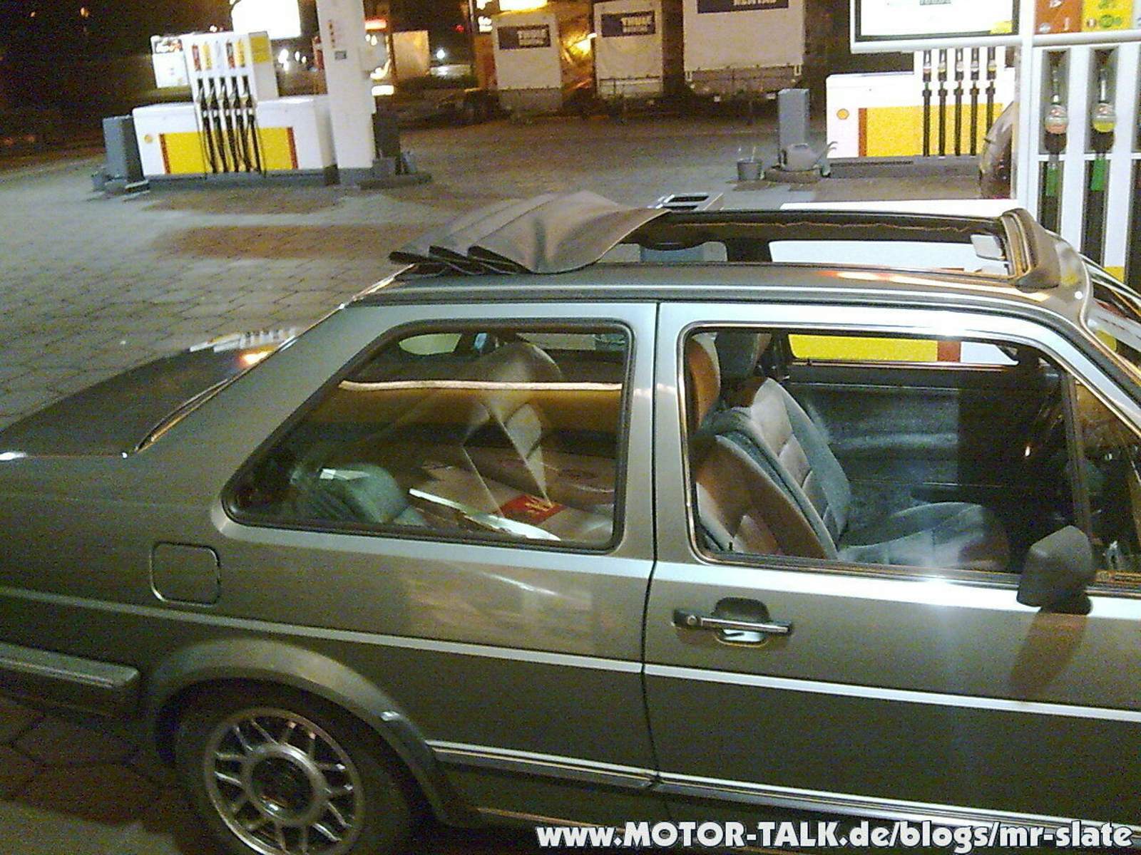

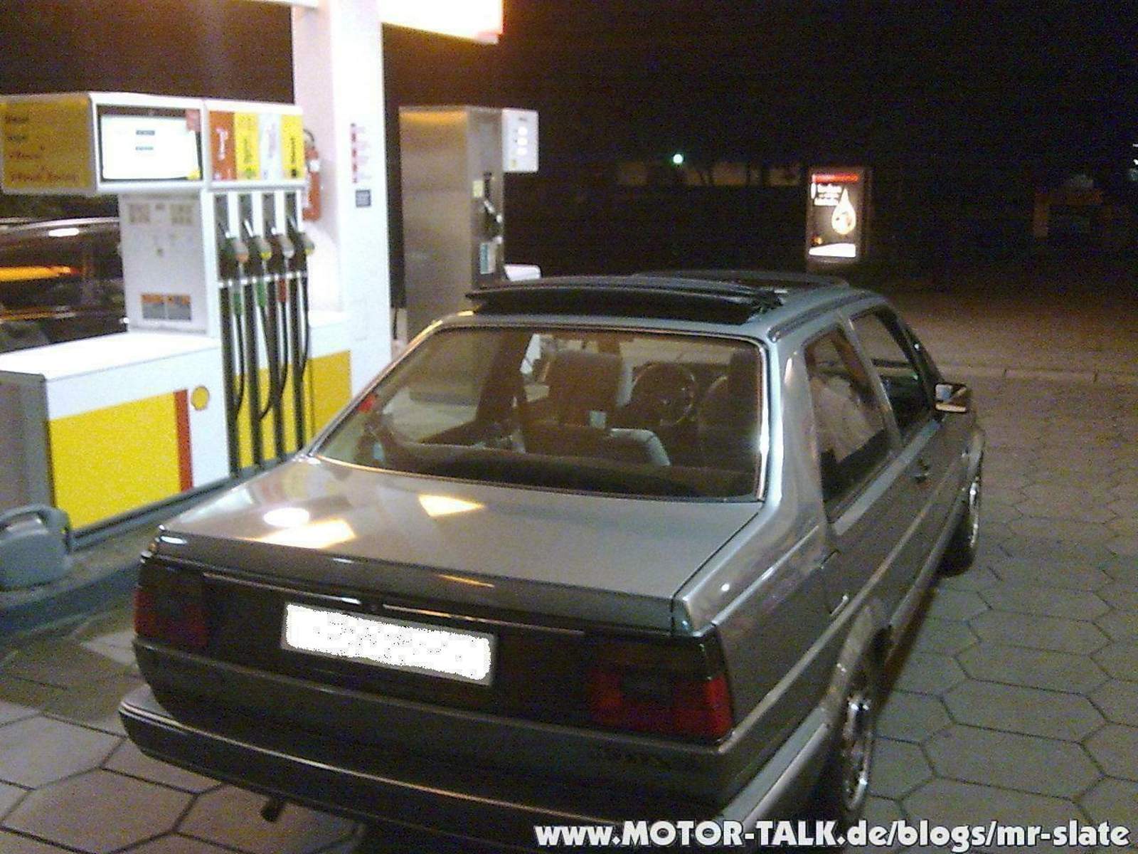

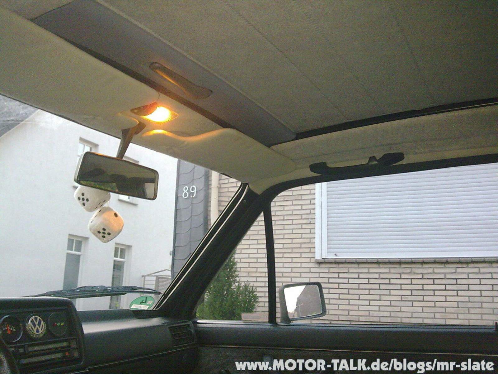

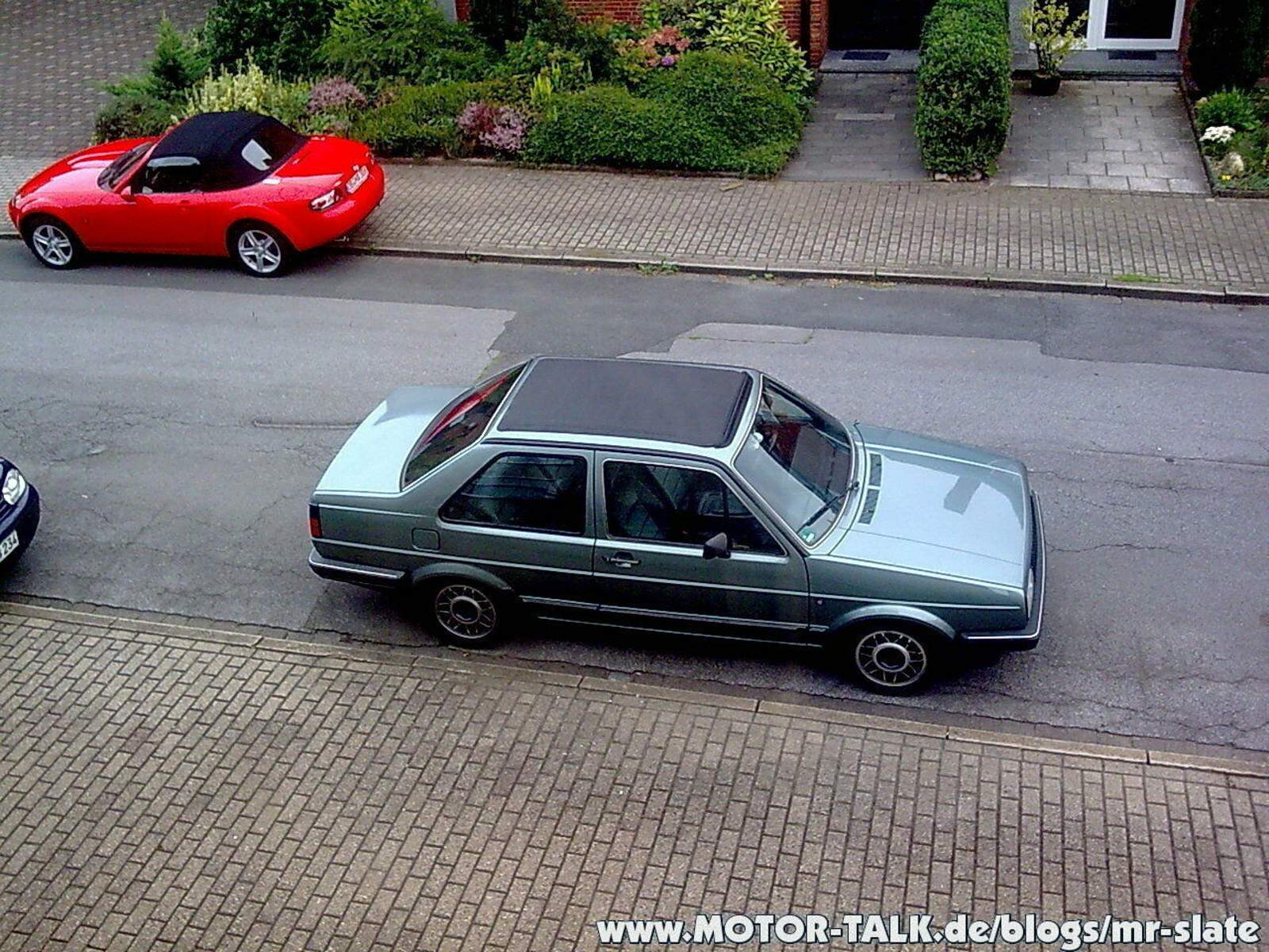

So wurde aus meinem JettaII ein open air JettaII :-)
Faltdach spender war ein Twingo, das Dach ist wie neu.
Einbauzeit komplett 4,5 Stunden, ich möchte mich hiermit bei meinem Freund Micha, für seine tatkräftge Unterstützung bedanken!
Nach dem Einbau habe ich das Dach mit einem Hochdruckreiniger befeuert, kein Tröpfchen Wasser im Innenraum!
Fahrgefühl vom feinsten und ich denke das ist der einzige JettaII mit Faltdach :-)
Bin gespannt was ihr so dazu sagt
Schriftzug Air angebracht. |

Spurverbreiterung14729
Coole Sache.. Aber sag mal ist denn da die Stabilität des Jettas noch gegeben ?

_RGTech

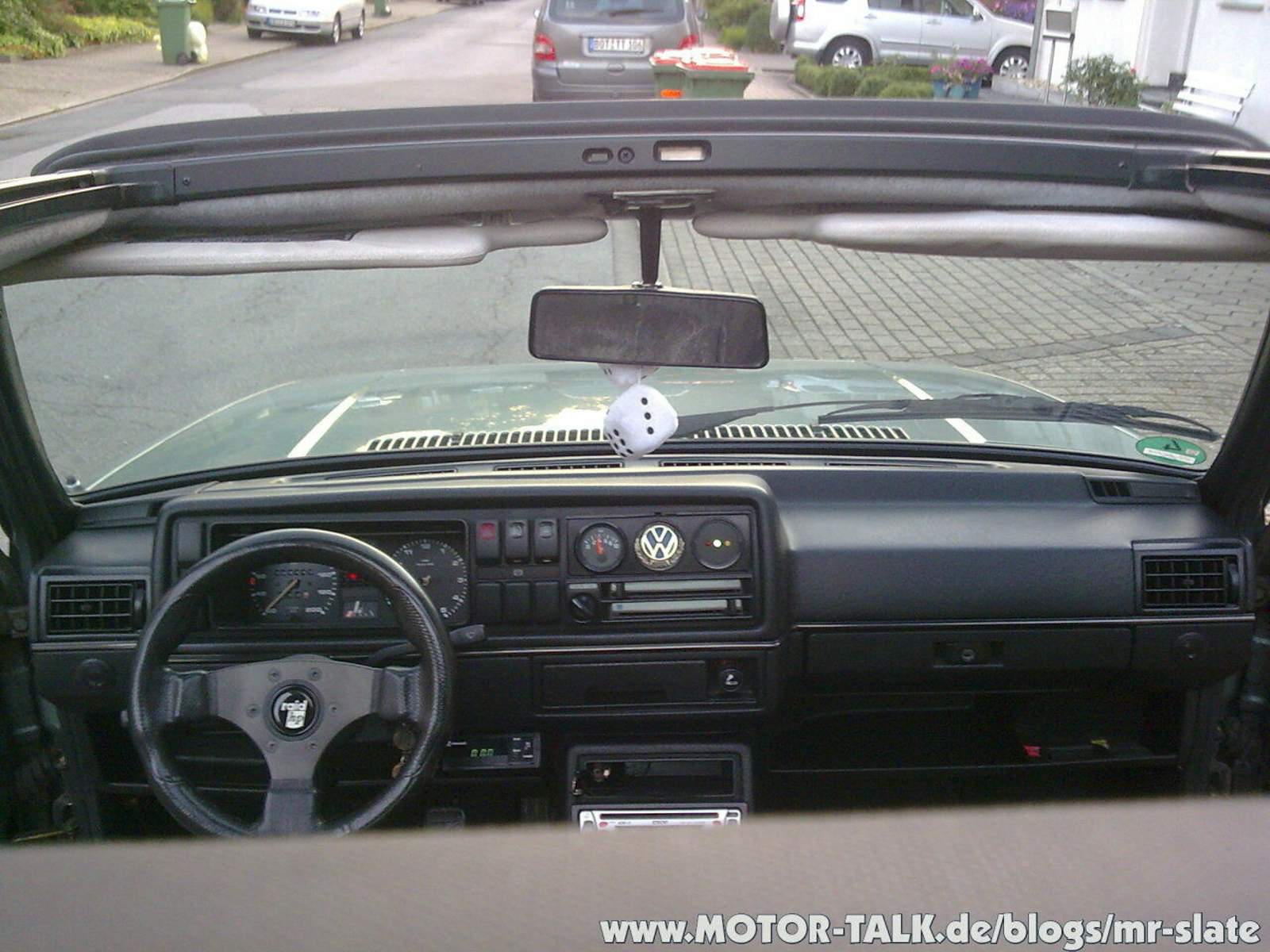

Und wie sieht das jetzt innen aus?
(Bezüglich der Stabilität gehe ich davon aus, dass die Dachhaut nicht tragend ist... ist ja ähnlich wabbelig wie ne Motorhaube, und die Grundträger sind ja erhalten geblieben)
Thu Aug 27 11:04:23 CEST 2009 |
Mr.Slate
TÜV sagt ist oki.
Ich habe drei Spriegel entnommen, aber dafür ist ja nun der Einbaurahmen oben und der Alurahmen unten hinzu gekommen.
Ausserdem ist hinten und vorn noch eine Dachverstärkung vorhanden
Warscheinlich werde ich aber (in eigenem Interesse), vorn noch eine Domstrebe einbauen, ist zwar vom Golf aber passt
Innenraum mache ich noch schön und poste die Bilder dann nach.

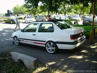

Grubich7342
In Anbetracht dessen,wie selten 2türige Jettas schon sind,sollte man ihn original pflegen.
Aber gut gemachter Umbau.

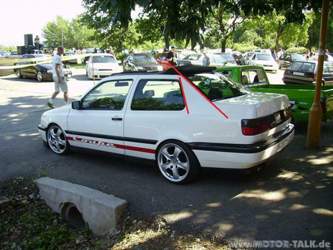

Hier ein anderer 2 Türiger Dreier-Jetta mit dem Polodach.
Man beachte die Zweitürigkeit!
Mit Golf 4 Pumpedüsemotor gechipt inside!

Mr.Slate
Öhm Grubich, nur mal zur Info das ist ein VW Vento ;-)
Thu Aug 27 12:06:00 CEST 2009 |
Grubich7342
Weiß ich
Aber im Rest der Welt wurde er als Jetta 3 verkauft...
Gabs aber nie 2türig,eingeschweißte Golf 3 Seitenwände und Türen vom Golf 3.
Unser Jetta war haargenau das gleiche Auto, die gleiche Farbe,die gleiche Version
und auch zweitürig..
Also ein kompletter Zwilling!
Meine Frau hat ihn zugunsten eines Golf 3 verkauft...
Hätt ich das nur nicht zugelassen...
Zweitürerjetta sind schon ur selten...

g-ladenerHH
@Grubich
Auch der Jetta ist ein Umbau, vor dem man ebenfalls nur den Hut ziehen kann!!!
Allerdings finde ich die Linienführung zwichen Seitenscheibe und Heckscheibe ein bissl gewöhnungsbedürftig...
Gruß.
(2005 mal aufgerufen)
Sun Aug 30 21:12:19 CEST 2009 |
-theMSX-
Ich denke mal, sich passende Scheiben machen zu lassen, die hinten schräger sind, ist extrem teuer.
Sun Aug 30 21:31:22 CEST 2009 |
PS-Schnecke9261
Nein, da wird eine Naht zwischen den beiden roten Linien sein, die das Seitenteil vom 3-türigen Golf3 mit der halben C-Säule des Vento verbindet. Also kein Hexenwerk, sondern cleverer Karosseriebau.
Mon Aug 31 06:15:23 CEST 2009 |
Grubich7342
Stimmt!
Seitenwand vom Golf 3 eingesetzt,originale Seitenscheibe vom Golf 3 3türer eingeklebt...
Leider offenbarten sich bei genauem Anschauen leichte Verarbeitungsmängel im Bereich ober der Seitenscheibe zur Regenleiste,dort wo sich Golf 3 Seitenwand und Vento C-Säule treffen...
Vor dem ungarischen Jetta 3 )Vento) kann man nicht nur vorm Karosseriebautechnischen den Hut ziehn,
sondern auch bei der Motortechnik!
Golf 4 Pumpedüse mit Drehmoment en mas!

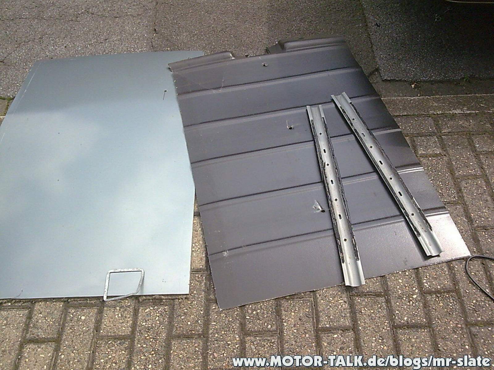

Duftbaumdeuter136113
Ich m�chte dies dieses Jahr an meinem Jetta 2 auch machen.
Hat das Dach Verst�rkungen oder war es nur Blech.
Hast Du Fotos vom Dach?
Tolle Sache
P�di
Wed Apr 30 09:36:12 CEST 2014 |
Mr.Slate
Bilder sind oben zu sehen, die Verstärkungen auf dem 2. Foto.
Weiter Bilder sind hier: http://www.motor-talk.de/.../...h-in-jetta-2-erfahrungen-t2388421.html

Johnnie86
Sehr geile Sache. Mich würde Interessieren wie das nachher mit dem Dachhimmel gemacht wurde.
Wurde der Originale angepasst?
Hab nämlich nen golf 2 mit schiebedach und da ist der Himmel ja etwas anders geformt.
