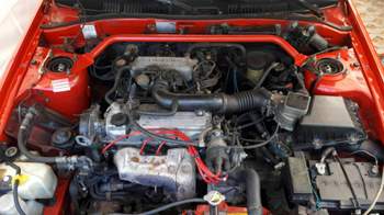

Wo fangen wir an.
Wie bekannt sein dürfte,ging 2017 unser Coupe dem TÜV Ende entgegen und wir waren immer noch auf der Suche nach Ersatz https://www.motor-talk.de/.../...da-626-gd-coupe-kam-t5148410.html?... . Im Mai fand sich wieder mal eine vielversprechende Anzeige,Bilder,Beschreibung,Daten...alles passte,auch der Preis. Ich schrieb also den Verkäufer an,bat wie immer um Bilder bestimmter Punkte und ein paar nähren Beschreibungen. Nur zögerlich ging der Wortwechsel von statten und Bilder gab es auch keine,meine Laune war schon wieder im Keller. Gute 2 Wochen überlegten wir ob wir hinfahren oder nicht,zu oft war es schon umsonst,das Auto nicht so wie beschrieben,weswegen unsere Lust für weite Strecken für eine Besichtigung gegen Null ging. Am Ende entschieden wir uns aber doch dazu,dem Verkäufer mal einen Besuch abzustatten. Also Fahrzeugdaten schicken lassen,Kurzkennzeichen geholt und am 2 Juni ins Coupe gesetzt und los. Nach ca 360km und ohne Vorkommnisse,erreichten wir unser Ziel. Der Verkäufer holte uns am vereinbarten Treffpunkt ab und wir fuhren zum Objekt der Begierde. Als wir in die Zielstraße einbogen,sahen wir es,ein auf den ersten Blick wirklich schönes Coupe.

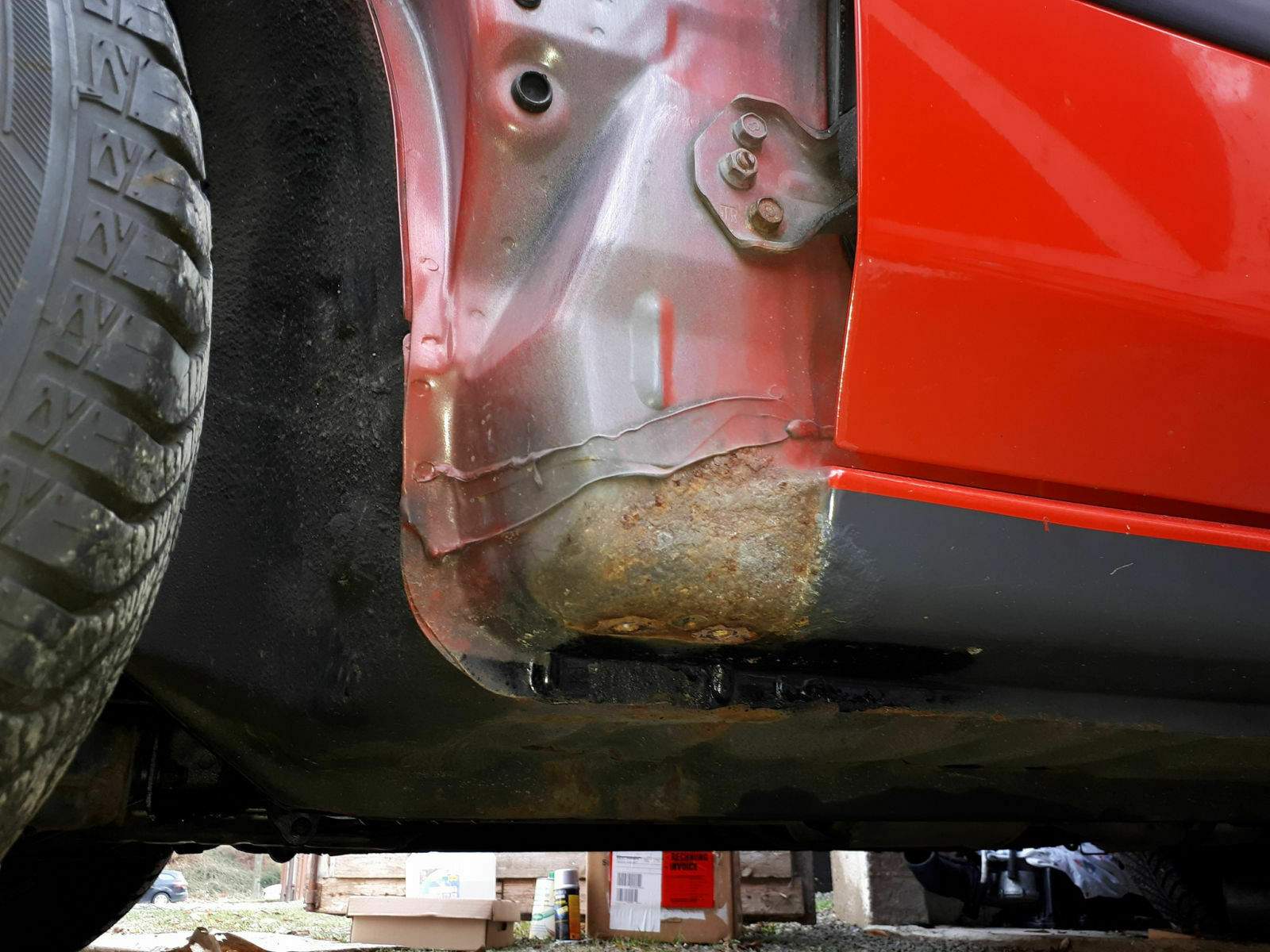

Zuerst gingen meine Blicke auf die Problemstellen....und holten mich sofort auf den Boden der Tatsachen zurück,hier war für mich die Sache eigentlich schon erledigt. Rost in den Seitentaschen hinten,an den A-Säulen,dem Antennenloch,dazu ein Unfallschaden im rechten Seitenteil,ein leichter Bums vorn und viele schlecht ausgebesserte Lackschäden. Positiv,der unverbastelte Zustand,ungeschweißt,augenscheinlich ein paar Sachen recht neu,Laufleistung gering,innen top. Der Verkäufer,ein Sammler mit ehemals mehreren Fahrzeugen (ehemals weil die Halle abgebrannt war) und von den Fahrzeugen die geblieben sind muss eins gehen wegen Platzmangel...so der Stand damals,ich komm da später drauf zurück.
Wir gingen also in die Verhandlung und weil ich wusste was da auf uns zukommt,ging ich sehr tief ran,viel tiefer. Die Reaktion war natürlich dementsprechend,wie man im Gesicht lesen konnte. Um das mal abzukürzen,seine Schmerzgrenze lag ungefähr doppelt so hoch wie mein Gebot und so wurden wir uns nicht einig.
Wir verabschiedeten uns und fuhren,etwas enttäuscht,heim.
Ein ganze Zeit lang beschäftigte uns die Sache aber trotzdem noch...so und auch so. Zum einen ging uns im Kopf rum ob wir wirklich die richtige Entscheidung getroffen hatten,der Markt bot keine wirklichen Alternativen.
Zum anderen und nun werden viele mit dem Kopf schütteln,macht nur,wir sind es gewohnt,das Auto steht ja bei uns...:D
Es ergab sich das ein paar Wochen später ein Bekannter, früher selber GD Besitzer,mich anschrieb und sagte,er hätte ein gutes rotes Coupe mit wenig Kilometern. Da er nur 2h entfernt wohnt,wurde ich hellhörig. Das alte Spiel begann,Fahrzeugdaten und Bilder bitte. Und da war ich etwas erschrocken,handelte es sich doch um das Coupe was wir Wochen zuvor besichtigt hatten. Etwas ratlos und hin und her gerissen,überlegten wir ein weiteres Mal. Der Zustand war uns bekannt,die letzten Wochen,ja Monate,hatte kein weiteres Exemplar zum Vorschein gebracht und das Ende des TÜV kam näher. So stiegen wir Ende September abermals ins Auto,Kurzkennzeichen im Kofferraum und den Entschluss "nun muss es klappen".
Vor Ort dann das übliche Spiel,die Verhandlung. Auch hier machen wir es kurz,hätten wir beim ersten mal gekauft,es wäre billiger gewesen...und ja,darüber ärgert man sich noch länger.
Nach einer zähen Verhandlung,ging es dann Richtung Heimat,zwei rote GD Coupe sieht man sicherlich nicht jeden Tag auf der AB und am Abend kamen wir ohne Panne daheim an.
Sollte an diesem Punkt einer denken "Die spinnen doch"...ja,das hören wir öfters:D
Nun war die Garage noch vom nicht angemeldeten Octavia belegt und so musste voerst der Hof und die Vollgarage reichen.
Als dann der Octavia angemeldet war und das alte Coupe abgemeldet,war umziehen in die Garage angesagt.
Etwas Zeit verging und immer wenn es sich einrichten lies,fing ich mit ein paar Kleinigkeiten an. So musste ich das Kühlwasser tauschen weil es nur bis -5° war,praktisch Wasser. Erinnert ihr euch,der war aus "guter" Hand. Wenn das Kühlwasser schon mal raus ist,kann man ja gleich Schläuche und Thermostat machen. Zu meinem Erstaunen,war gar kein Thermostat verbaut,der Sensor am Thermostatgehäuse war mir schon bei der ersten Besichtigung aufgefallen,der war nämlich falsch. Da der Kühler noch recht neu war,geh ich davon aus,das hier beim tauschen einiges nicht richtig ausgeführt wurde,der Schalter am Kühler war nämlich ebenfalls der falsche. Und da man auch keine neue Dichtung zur Hand hatte,wurde das Thermostatgehäuse mit Silikondichtmasse abgedichtet.

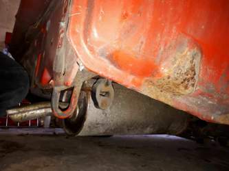

Diese wurde auch reichlich bei der Ölwannendichtung eingesetzt,ebenso zum flicken einer defekten Antriebswellenmanschette oder zwei drei Stellen an der Ventildeckeldichtung....große Wartung war also nötig.

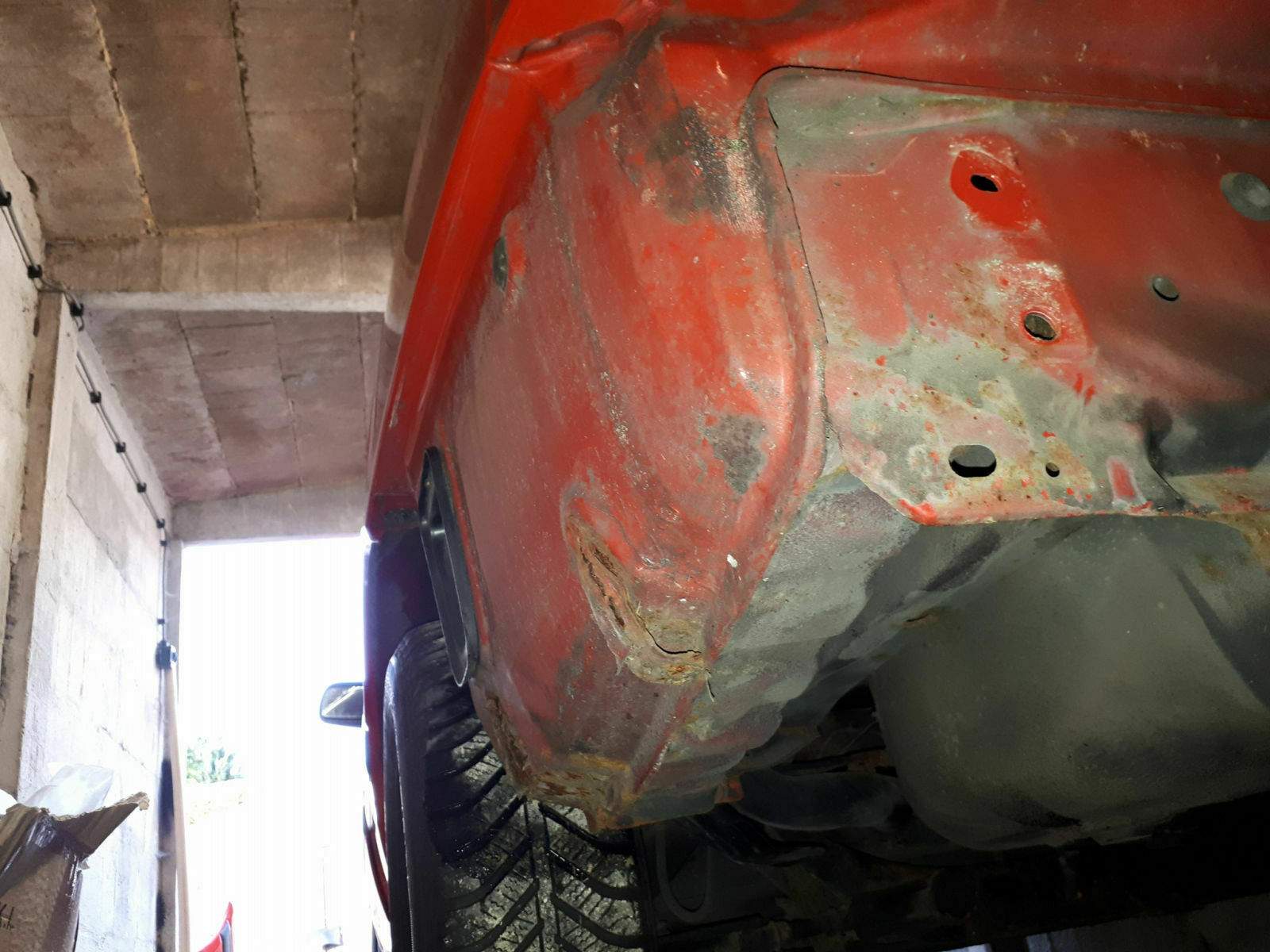

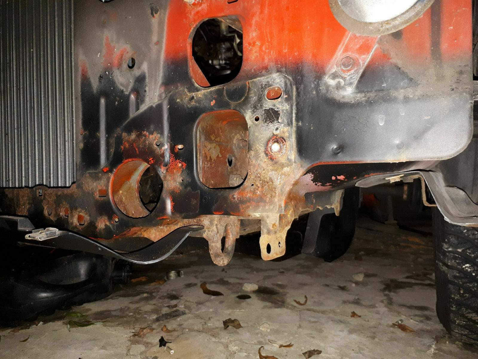

Auch begann ich mit der Zerlegung,zum einen um mir die Stellen die bekannt waren genauer zu betrachten,zum anderen um noch mehr ausschließen zu können. Davon ab musste ein Karosseriebauer mal ein Blick drüber werfen,da ist es hilfreich wenn Teile demontiert sind.
Meine schon länger andauernde Suche nach einem Blechfachmann,brachte dann auch ein paar Ergebnisse....wie sich raus stellte,nicht alle so positiv. Der Erste ließ mich dann ein halbes Jahr warten bis wir uns auf ein Termin einigen konnten,es dauerte ein weiteres halbes Jahr in dem ich auf ein Angebot wartete...und bis heute nichts habe. Die nächste Adresse hatte ich von einem Freund und war gleich um die Ecke,also auch dort vorgesprochen. Und dort war ich guten Händen,das spürte ich gleich von Anfang an. Wir machten also einen Termin zur Besichtigung aus,wieder mal, und diesmal ging es schnell,der Chef kam persönlich vorbei. Er sah sich alles an und versprach mir ein Angebot zukommen zu lassen. Es dauerte und ich hatte die Hoffnung schon aufgegeben,da erreichte mich die Nachricht mit einer Zahl. Sie war schon hoch aber doch in einem Rahmen der vertretbar ist und so sagte ich zu,ein Termin wollten wir im Dezember vereinbaren...Dezember 2018. Ja,er stand nun schon über ein Jahr und wir waren nicht wirklich voran gekommen. Der Dezember kam und dann ging alles ganz schnell. Am 17. wurde er von der Werkstatt geholt und wir einigten uns auf ein Telefonat im Januar,es war ja erst mal Weihnachten.
Der Januar 2019 war gerade mal 5 Tage alt,da bekam ich wieder eine Nachricht,ob ich nicht mal Zeit hätte vorbei zukommen,anbei ein paar Bilder. Man hatte schon mit den Arbeiten begonnen und wir sollten man noch paar Details besprechen. Also fix auf die Socken gemacht und ab zur Werke,ist ja nicht weit. Dort angekommen,sah ich schon die Fortschritte und ich war davon angetan. In einem Gespräch klärten wir noch ein paar Sachen und dann lies ich sie weiter arbeiten. Und das was wir am Anfang an Zeit eingebüßt hatten,ging jetzt umso schneller,es dauerte nicht mal bis Ende des Monats und der GD stand wieder in der Garage.
Jetzt war ich im Zugzwang den er sollte so schnell wie möglich wieder auf die Straße. In der Standzeit hatte ich versucht alles an nötigen Teilen zusammen zu suchen,einiges war auch noch da. So setzten wir uns selbst ein Termin und damit eine Frist,bis Ende April 2019 sollte er fertig sein und zugelassen im Hof stehen. Leider musste ich nun wieder warten,die Bühne bei einem Freund von mir war noch nicht frei und es sollte noch etwas dauern....also wieder warten. Und dann ging es ganz schnell,mitte Februar war plötzlich ein Termin frei,also fix alles eingeladen und ab ins Nachbardorf....und dann gings los.
Wir wechselten ZR und WaPu,das komplette Fahrwerk,bauten alles wieder richtig zusammen und machten alles fertig damit er wieder auf eigener Achse den Heimweg antreten kann,innerhalb von zwei Wochenden war es soweit. Er leuchtete förmlich in der Sonne und so ging es auf die ersten Kilometer seit dem Kauf. Leider durfte ich nicht selbst ans Steuer,da er nicht zugelassen war musste die Fahrt mit den roten Kennzeichen meines Freundes erfolgen und da darf nur er ans Steuer.
Daheim erledigte ich dann die restlichen Arbeiten und Ende März war er dann so weit,er konnte für den TÜV und die H Abnahme angemeldet werden. Da ich schlechte Erfahrungen habe was die Stelle angeht die für die Abnahme macht,hab ich das alles in der Werke erledigen lassen die auch die Schweißarbeiten gemacht hat. Mit allen Arbeiten,TÜV und H hat es noch mal 10 Tage gedauert,dann kam die Nachricht "alles ok"....nächster Schritt Zulassung.
Nun hatte ich für Ende April extra zwei Tage Urlaub eingereicht....wir erinnern uns,bis Ende April sollte der zugelassen im Hof stehen. Ein glücklicher Umstand ergab einen kurzfristigen freien Tag und da meine Dame Spätschicht hatte,zogen wir die Anmeldung vor.
Wie sich herausstellte,kein Fehler. In den nächsten Tagen kamen noch so einige Kleinigkeiten zum Vorschein und so blieb noch etwas Zeit,einige davon zu beseitigen.
Und dann kam der Tag warum ich den Termin gesetzt hatte. Am 1.5. ist hier immer ein großes Oldtimertreffen und das wollten wir diesmal mit dem eigenen Altblech besuchen.
Es war ein tolles Erlebnis und ein schöner Abschluss für einen langen Weg. Aber,wir sind noch nicht fertig,es gibt immer etwas zu tun. Nicht nur das es noch ein paar Arbeiten gibt,nein,es gibt auch immer wieder neues was Zubehör angeht.
Auch kommt immer mal was neues. So musste ich letztens den Kühler tauschen weil der eigentlich noch nicht so alte Kühler undicht war.
Auch machte ein defekter Wellendichtring der Antriebswelle uns das Leben schwer,auch da war Handlung nötig.
Wie der Zufall es so will,fast auf den Tag genau 2 Jahre später zu dem Tag der ersten Besichtigung,ging es auf die erste große Tour zu Freunden. Da der Plan war,ein paar notwendige zu erledigen,konnten wir den Wellendichtring gleich noch mit machen.
Es waren zwei wunderschöne Tage,wie immer.
Auch ist nun das Wertgutachten da,mit um die 3000€ hatte ich gerechnet und wie man sieht,ich liege nicht so verkehrt bei 2900€
Kann sich doch sehen lassen
Auf das er uns noch viele schöne Kilometer beschert :)
