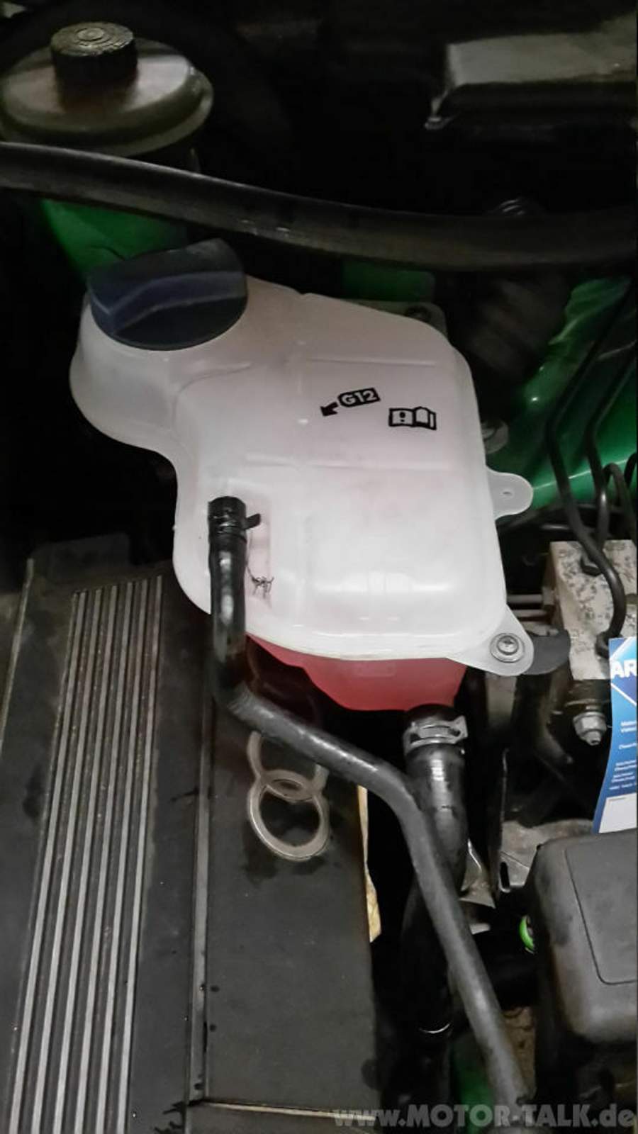

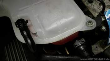

Das ist der Übeltäter.

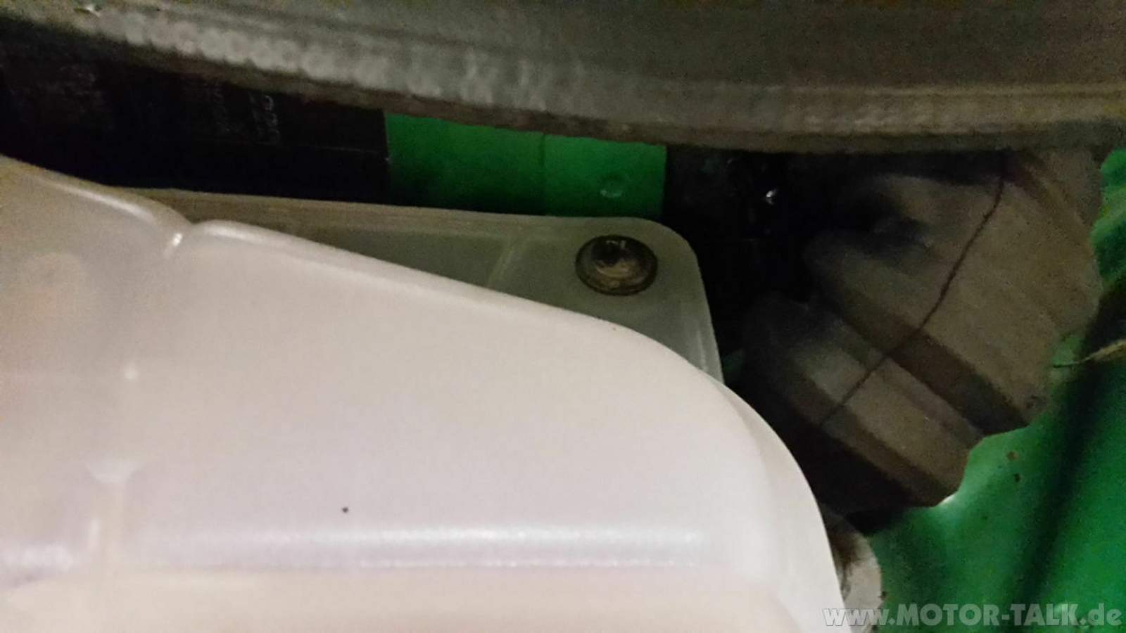

Dieser Behälter ist mit 3 Kreuschlitzschrauben befestigt.
20160415-19072220160415-190722
Zuerst lösen wir also die 3 Schrauben.
20160415-19200520160415-192005
20160415-19201120160415-192011
20160415-19201520160415-192015

Der Behälter hat 2 Schläuche.
Einen dünnen oben und einen dicken unten.
Beide sind mit einer Schelle gesichert.
Hier nimmt man eine Zange und drückt die beiden Nasen der Schelle zusammen um diese nach hinten abzuziehen.
Dann entfernt man den oberen und danach den unteren Schlauch.
Hochhalten damit nicht viel Flüssigkeit ausläuft.
Den alten Behälter dann so hinstellen das dort auch nichts ausläuft.
Die Schläuche dann umgehend an den neuen Behälter stecken. und wieder sichern mit den Schellen.
