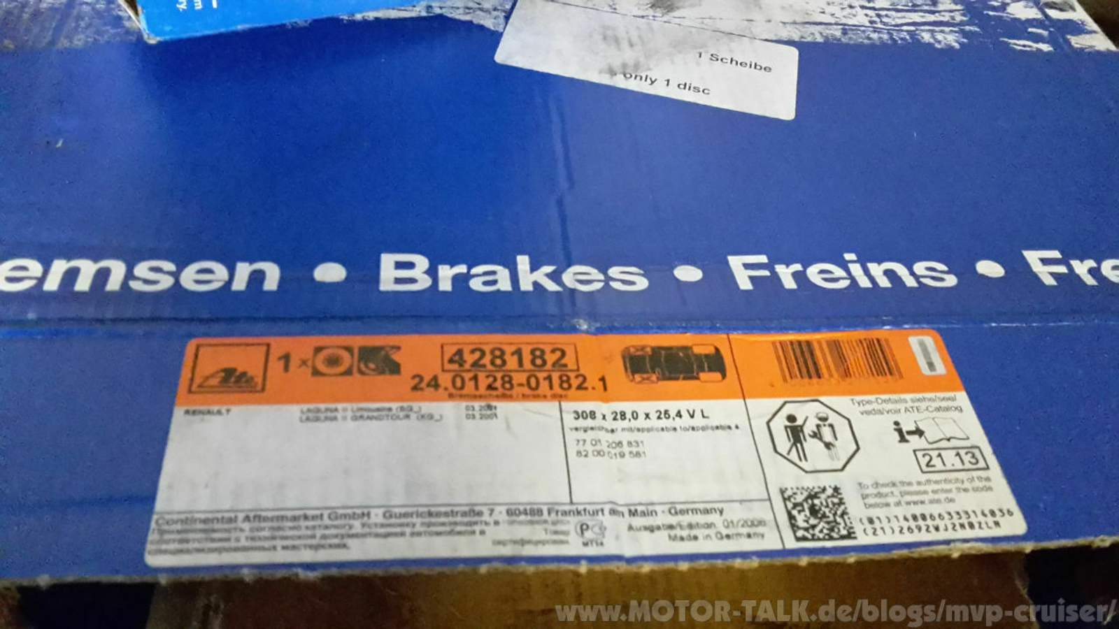

Benötigtes Material:
gekauft über http://www.daparto.de
Bremsbelag 4 Stück VA = 37.14€
Bremsbelag 4 Stück HA = 27.88€
Bremsscheibensatz mit integrierten Radlagern HA = 125.66€
Bremsscheibensatz VA = 97.62€
Gesamtkosten : 288,30€

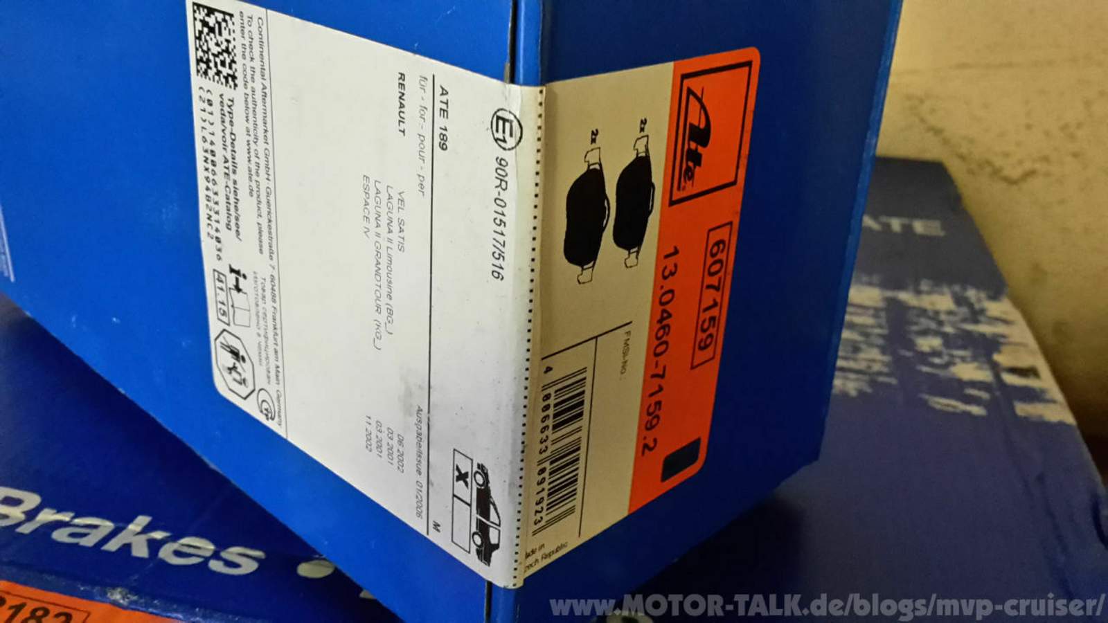

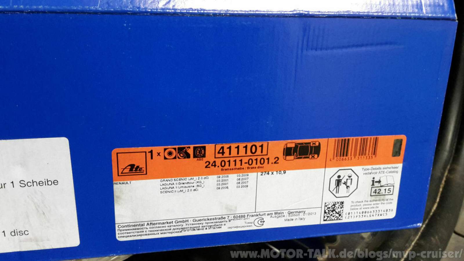

Teilenummern ATE
Bremsscheiben VA 24.0128-0182.1
Bremsscheiben HA 24.0111-0101.2
Bremsbeläge VA 13.0460-7159.2
Bremsbeläge HA 13.0460-7137.2
Ich habe ausschließlich ATE Markenbremsteile verwendet. Vor dem auspacken habe ich diese auf Echtheit geprüft. Dazu gibts von ATE eine Extra APP für euer Smartphone.

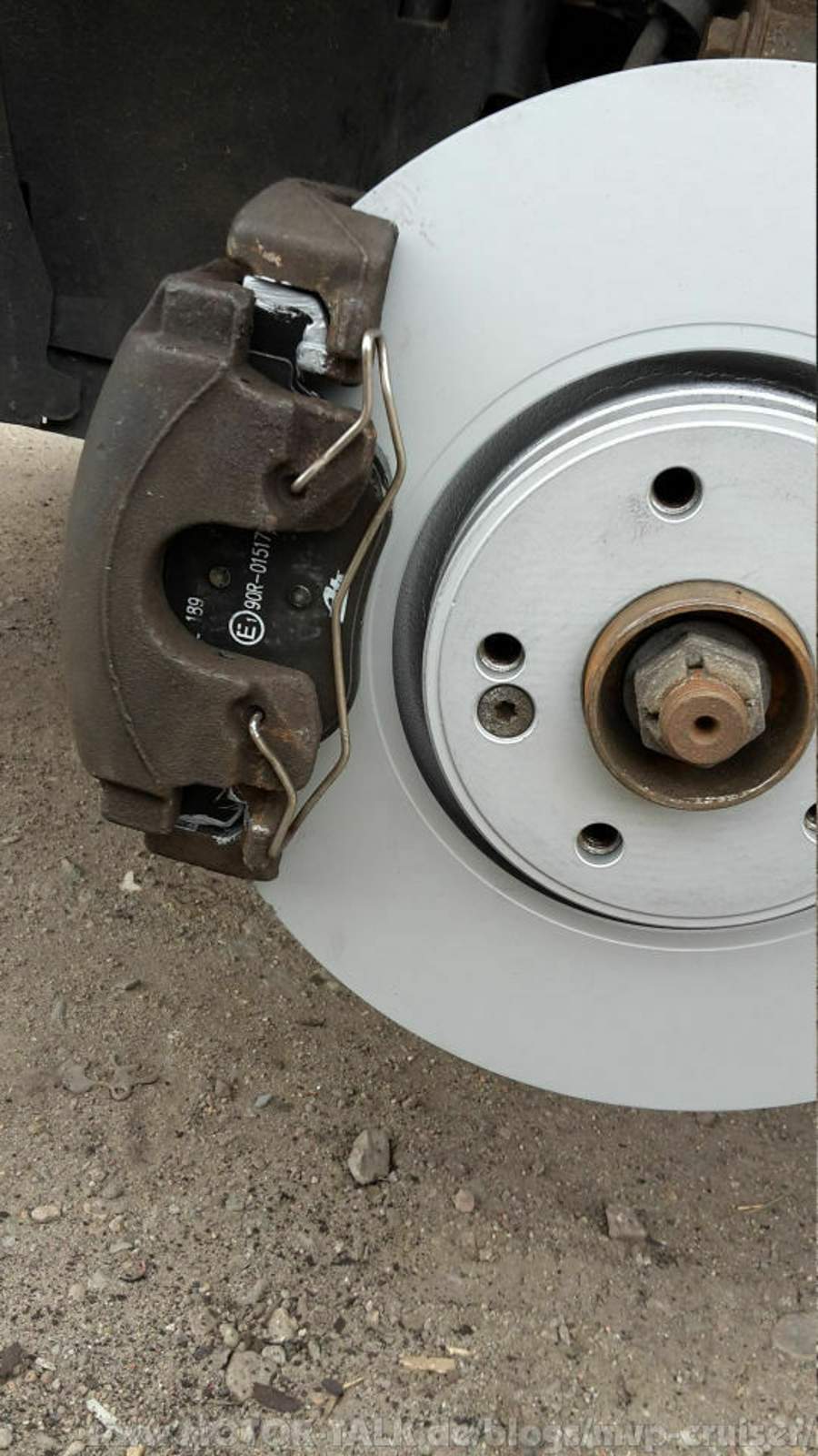

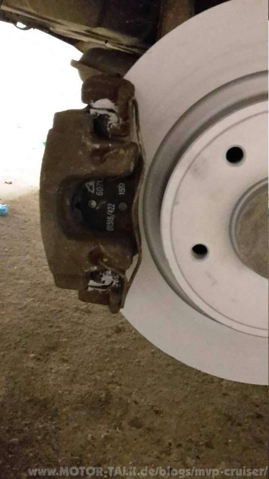

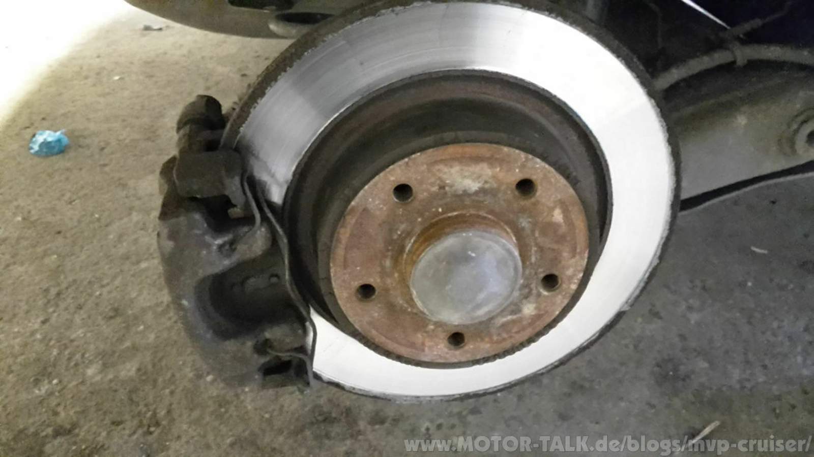

Angefangen wird hier wieder mit dem abnehmen des Rades.
20160411-16473620160411-164736

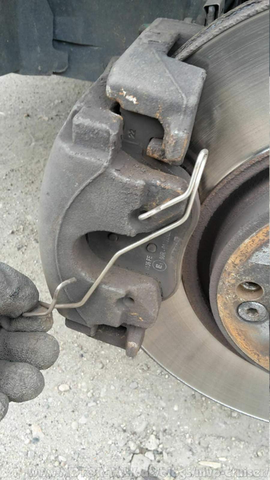

Vor der eigentlichen Montage ist noch die Haltefeder am Bremssattel zu entfernen.
Hier kommen der Schraubendreher und die Zange zum Einsatz.
20160411-16475020160411-164750
20160411-16480820160411-164808

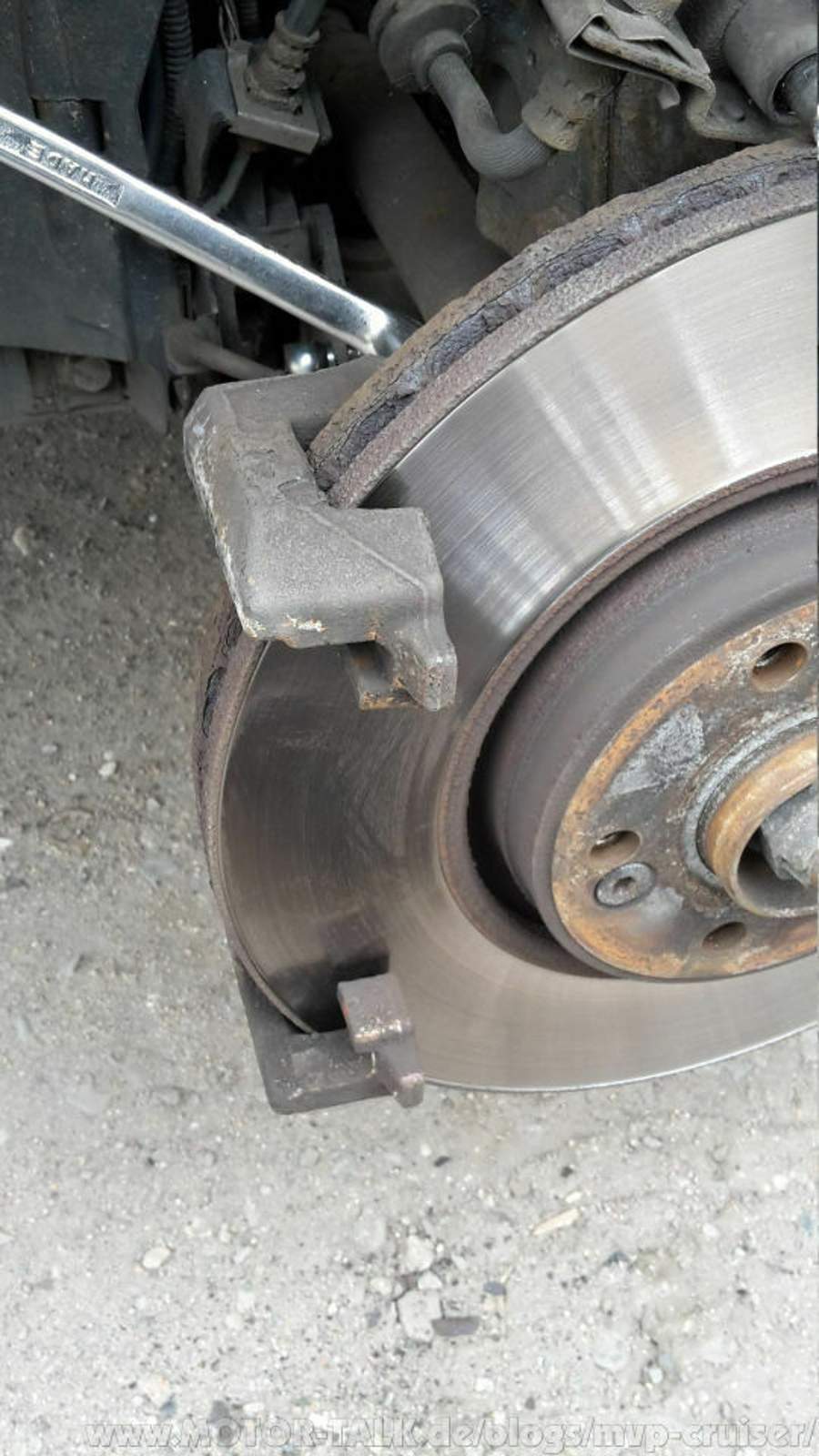

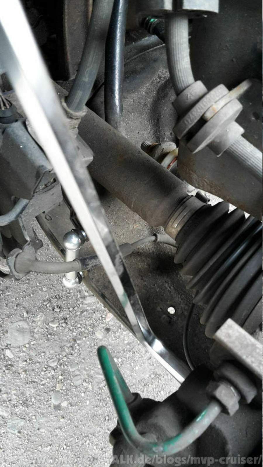

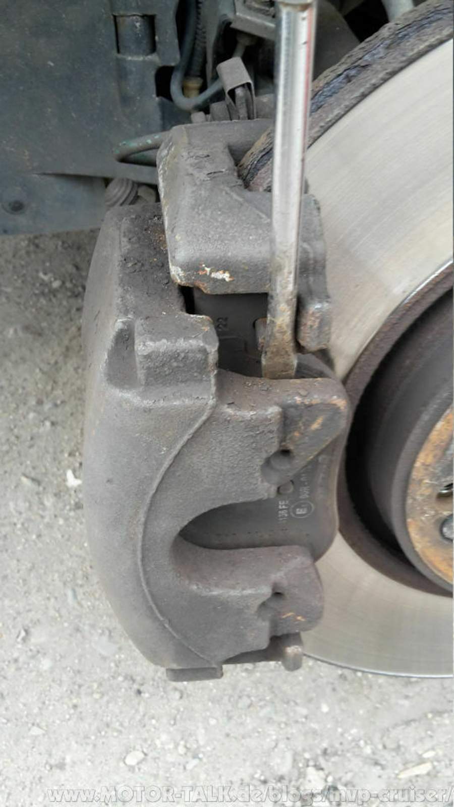

Danach setzen wir mit dem Schraubendreher an und drücken den Bremssattel etwas nach vorne um die ganze Montage zu erleichtern.
An der VA ist der Bremskolben nur durch hineindrücken zurück zu stellen.
Man kann also mit dem Schraubendreher auch zwischen die Bremsbeläge ( nur bei Komplettaustausch der Scheiben und Steine zwecks Beschädigung der Steine und Riefen in den Scheiben ) und dadurch den Kolben komplett hinein drücken.
Dann den Gummistopfen an der Rückseite der Führungsschrauben entfernen. Wiedermal mit dem Schraubendreher oder den Fingern.Nun mit dem 7er Innensechskant in die Bolzen einsetzen und diese lösen.

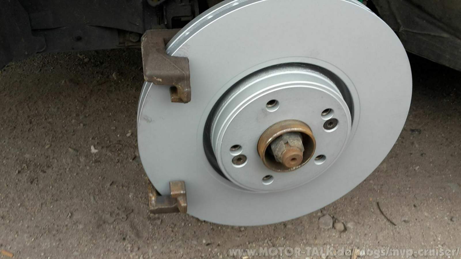

Nun muss auch dieser entfernt werden. An der Rückseite befinden sich 2 Sechskantschrauben.
Dazu benötigt man nun einen 18er Ring oder Steckschlüssel
20160411-16552720160411-165527

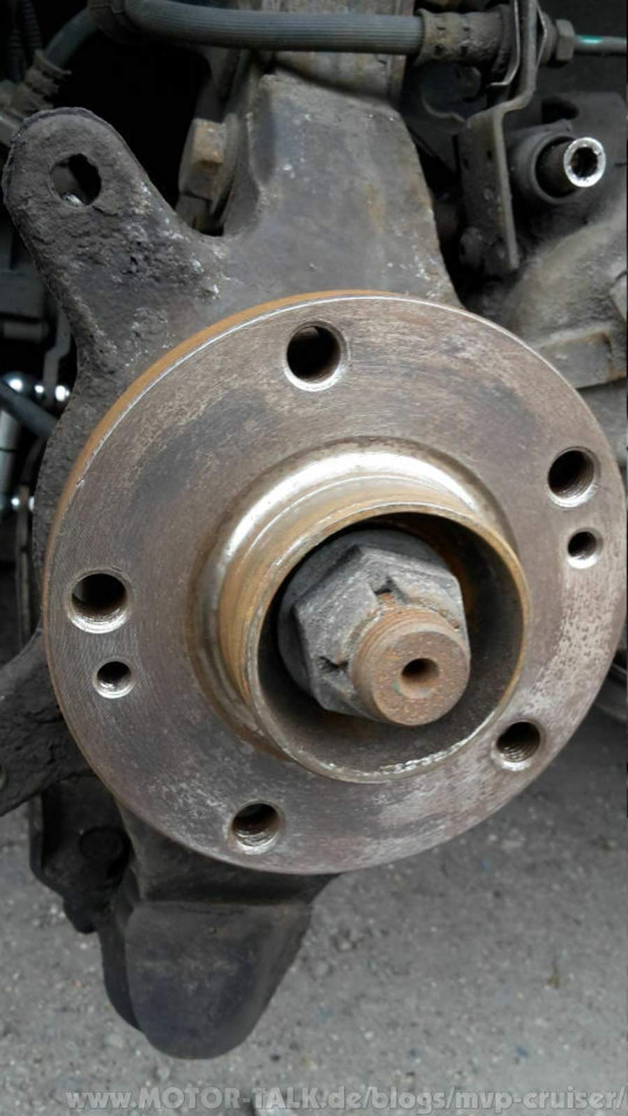

Wenn beide schrauben gelöst sind wird der Bremssattelträger entnommen.

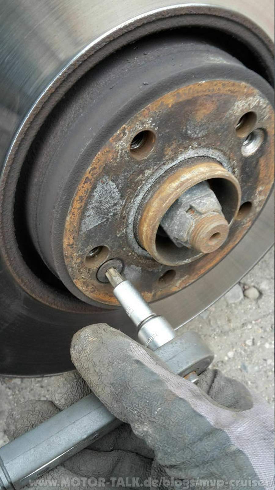

Nun muss noch die Bremsscheibe gelöst werden. Hier kommt der T45 Torx zum Einsatz.
20160411-17002520160411-170025

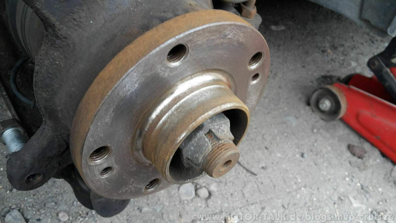

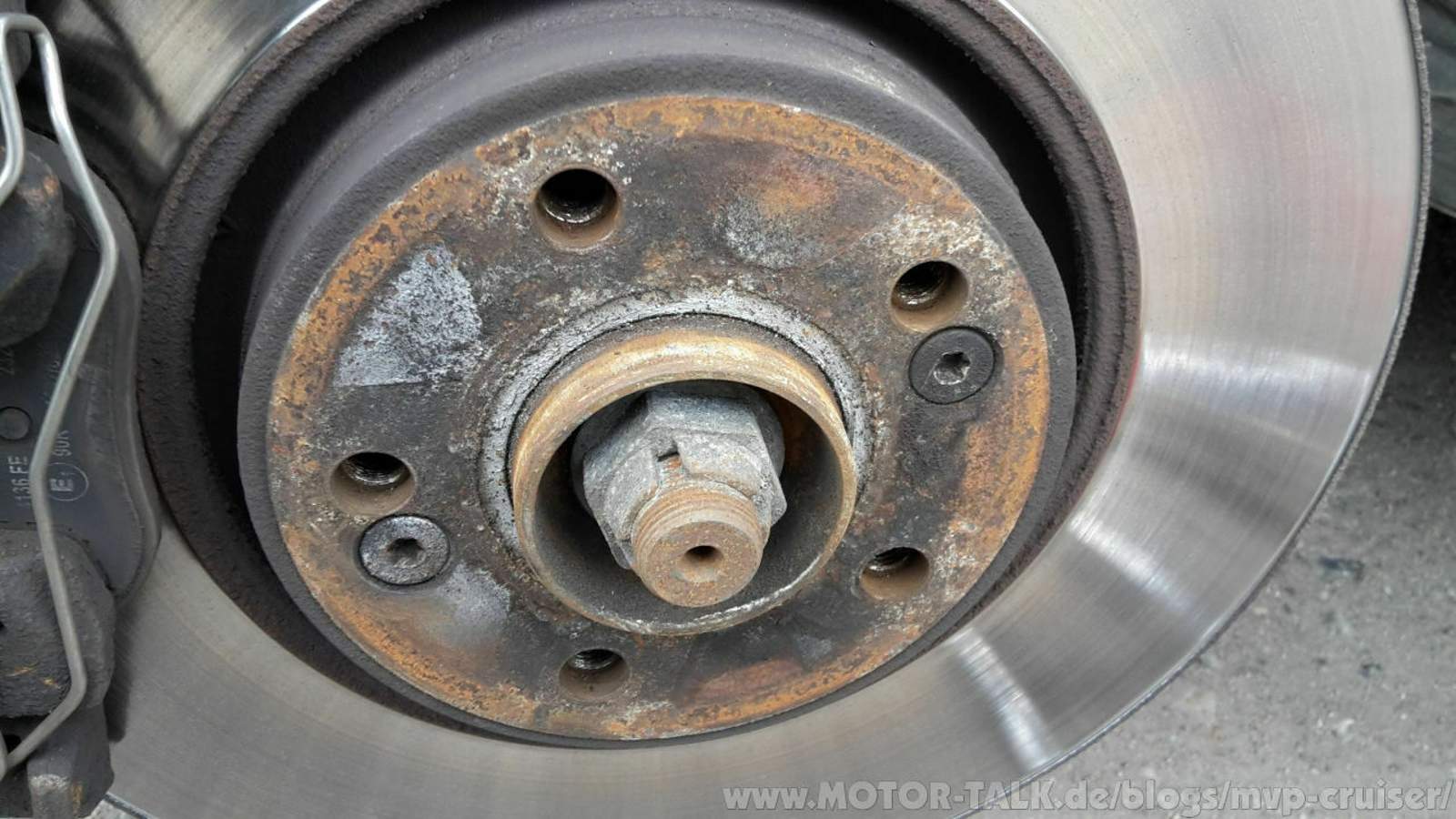

Nun wird die Bremsscheibe entfernt. Wen sie etwas angerostet ist kommt jetzt der Gummihammer oder Hammer zum Einsatz. Ein leichter Schlag sollte sie lösen.
20160411-17090420160411-170904
Der Rost auf der Radnabe wird entfernt und kontrolliert ob die Radnabe plan ist.
20160411-17091420160411-170914

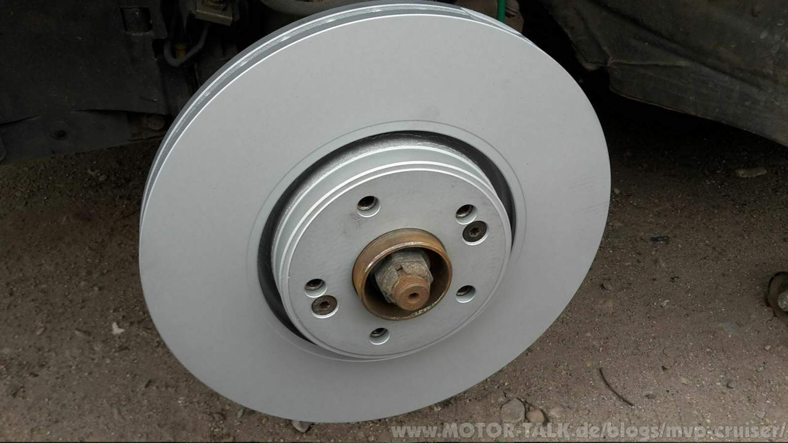

Nun kann die neue Bremsscheibe aufgelegt und fixiert werden. Wiederum der T45 notwendig
20160411-17103320160411-171033

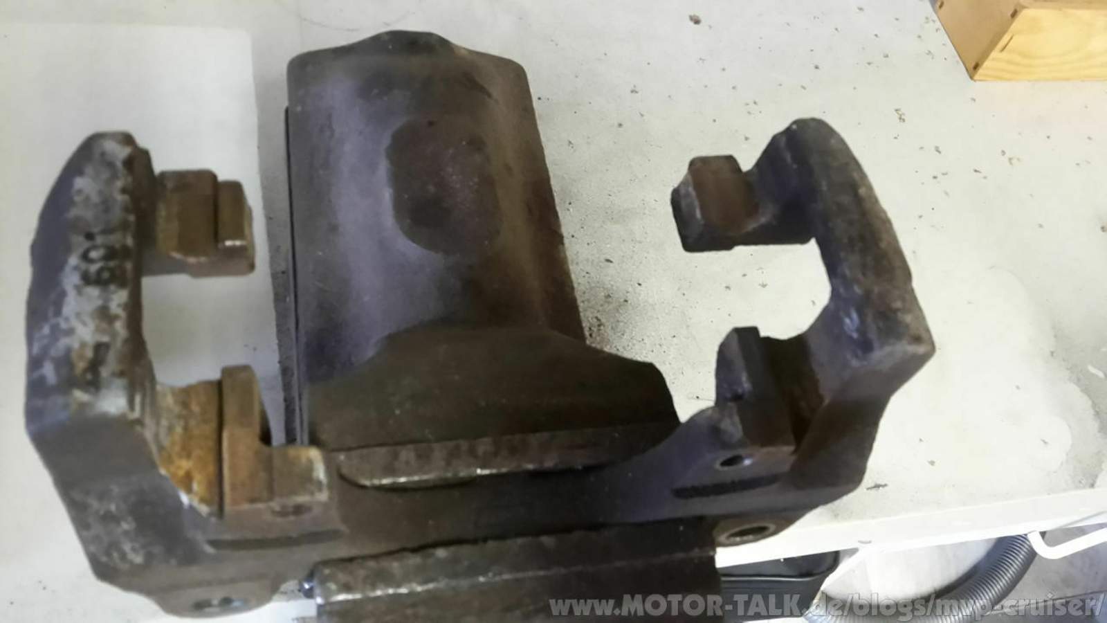

Danach widmen wir uns dem Bremssattelhalter. Dieser muss nun gründlich entrostet werden.
Die Laufflächen der Bremssteine müssen frei von Kratern oder Rostbeulen sein. Auch der Bremssattel und der Bremskolben sollten gereinigt werden.
Hierzu bedienen wir uns der Drahtbürste und der Feile.
20160411-17040520160411-170405

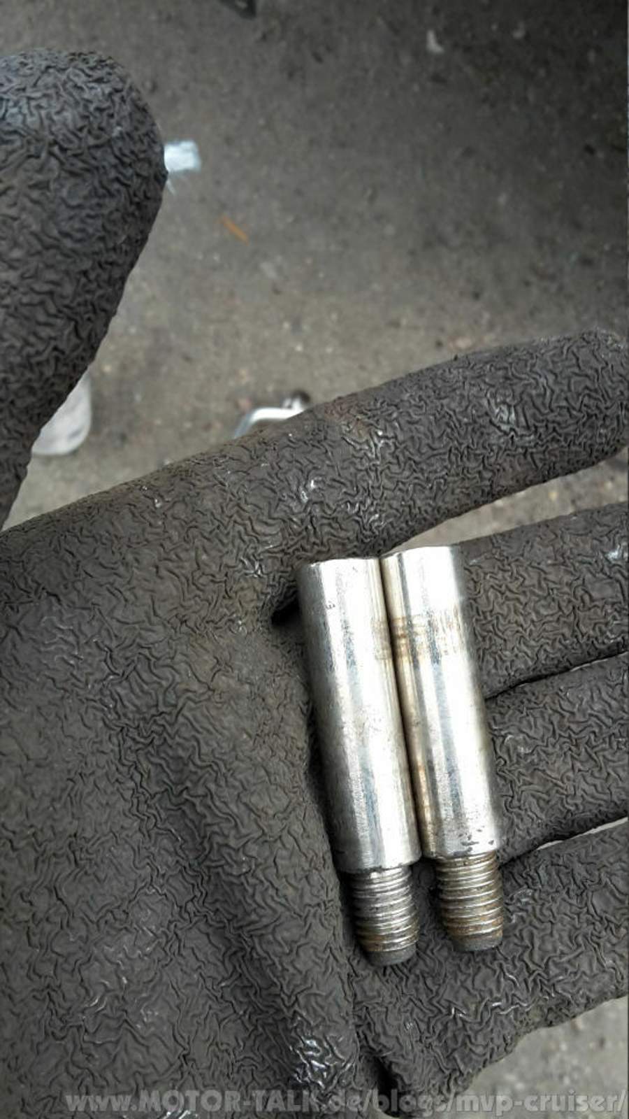

Wenn der Bremssattelträger sauber ist werden die Führungsbolzen gereinigt.
20160411-17204820160411-172048

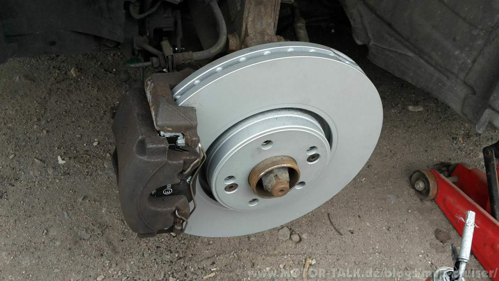

Wenn beides geschehen ist montieren wir den Bremssattelräger wieder.
20160411-17140720160411-171407

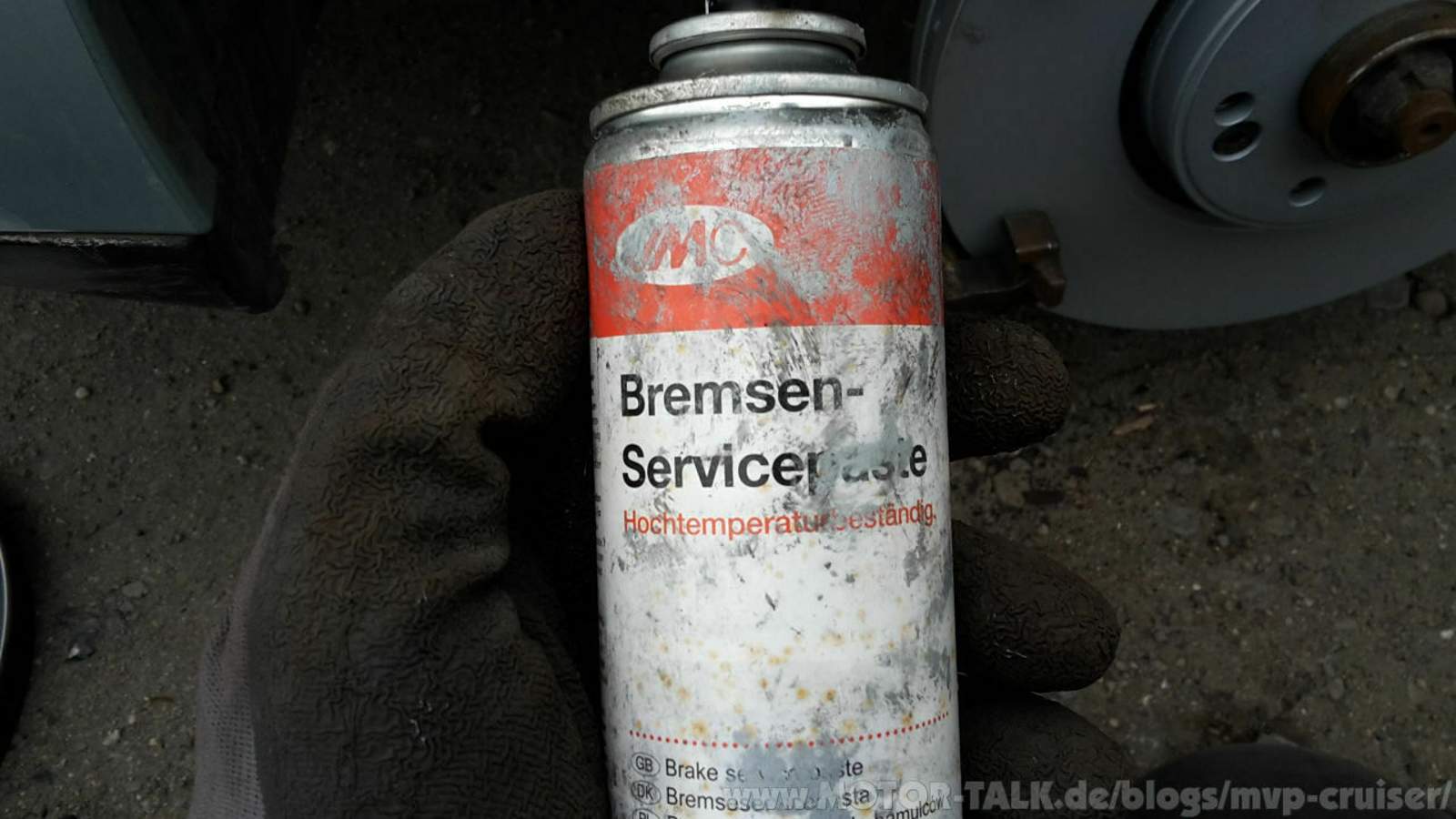

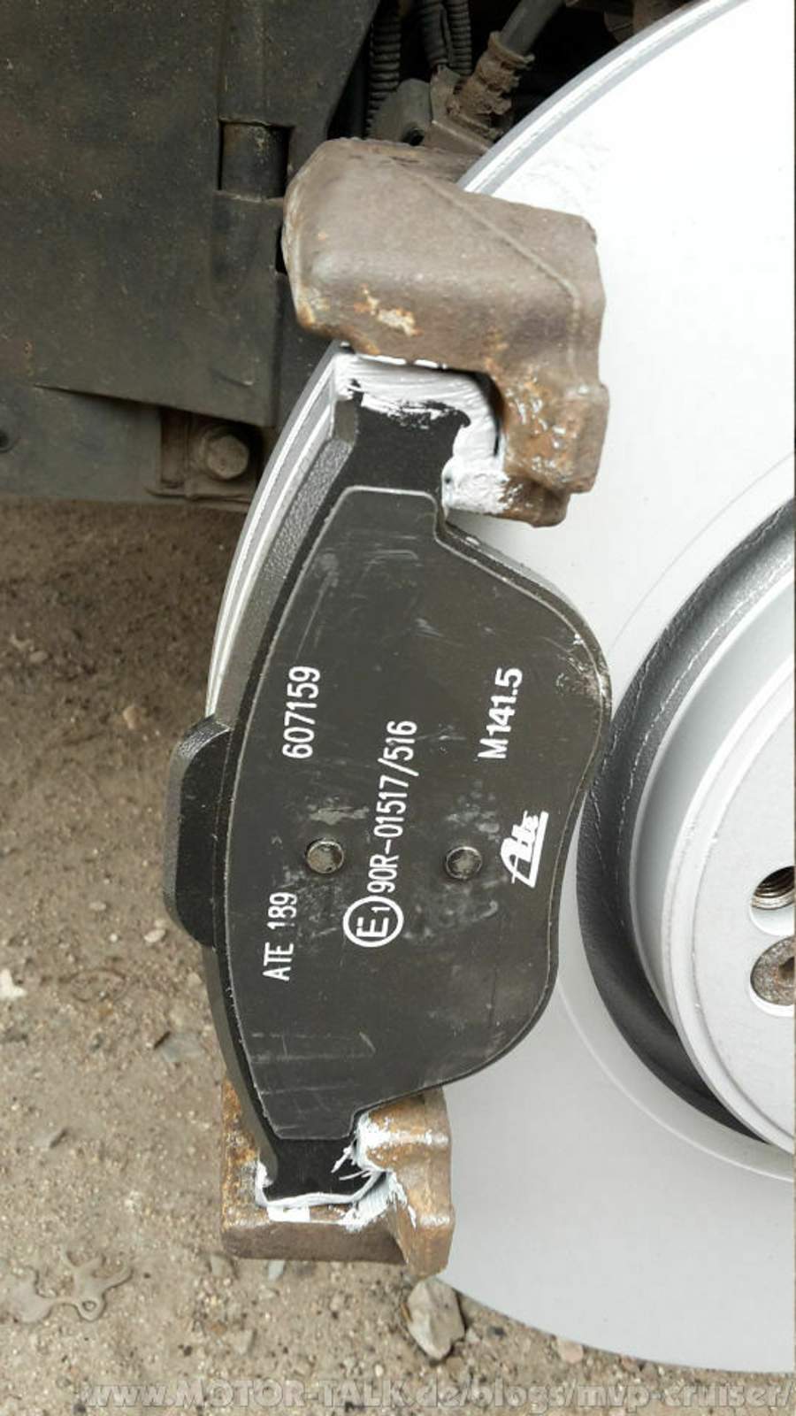

Nun tragen wir auf die Führungsbolzen und die Führung vom Sattelträger die Bremsenmontagepaste auf. Ebenfalls etwas auf die Ränder der Bremssteine. Diese sollte auf Keramikbasis sein.
Die Bremsteine setzen wir nun in den Bremssattelträger
20160411-17155920160411-171559
20160411-17172520160411-171725

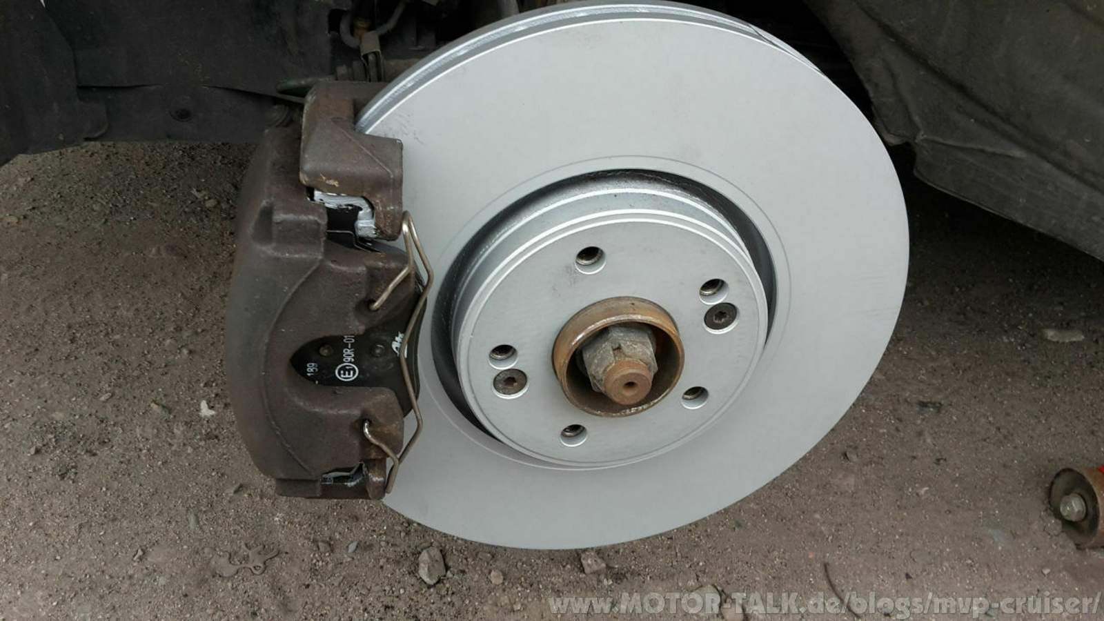

Nun setzt man den Bremssattel wieder auf und schiebt die Führungsbolzen wieder ein.
Schraubt auch diese wieder fest und setzt die Feder wieder ein.
Natürlich werden diese Schritte auf beiden Seiten durchgeführt.
Zum Schluss betätigt man die Bremse bis sie wieder vollen Druck aufgebaut hat.
Vor der Montage des Rades bitte beide Seiten auf Freigängigkeit überprüfen.
20160411-17270520160411-172705
20160411-17271920160411-172719
20160411-17272420160411-172724

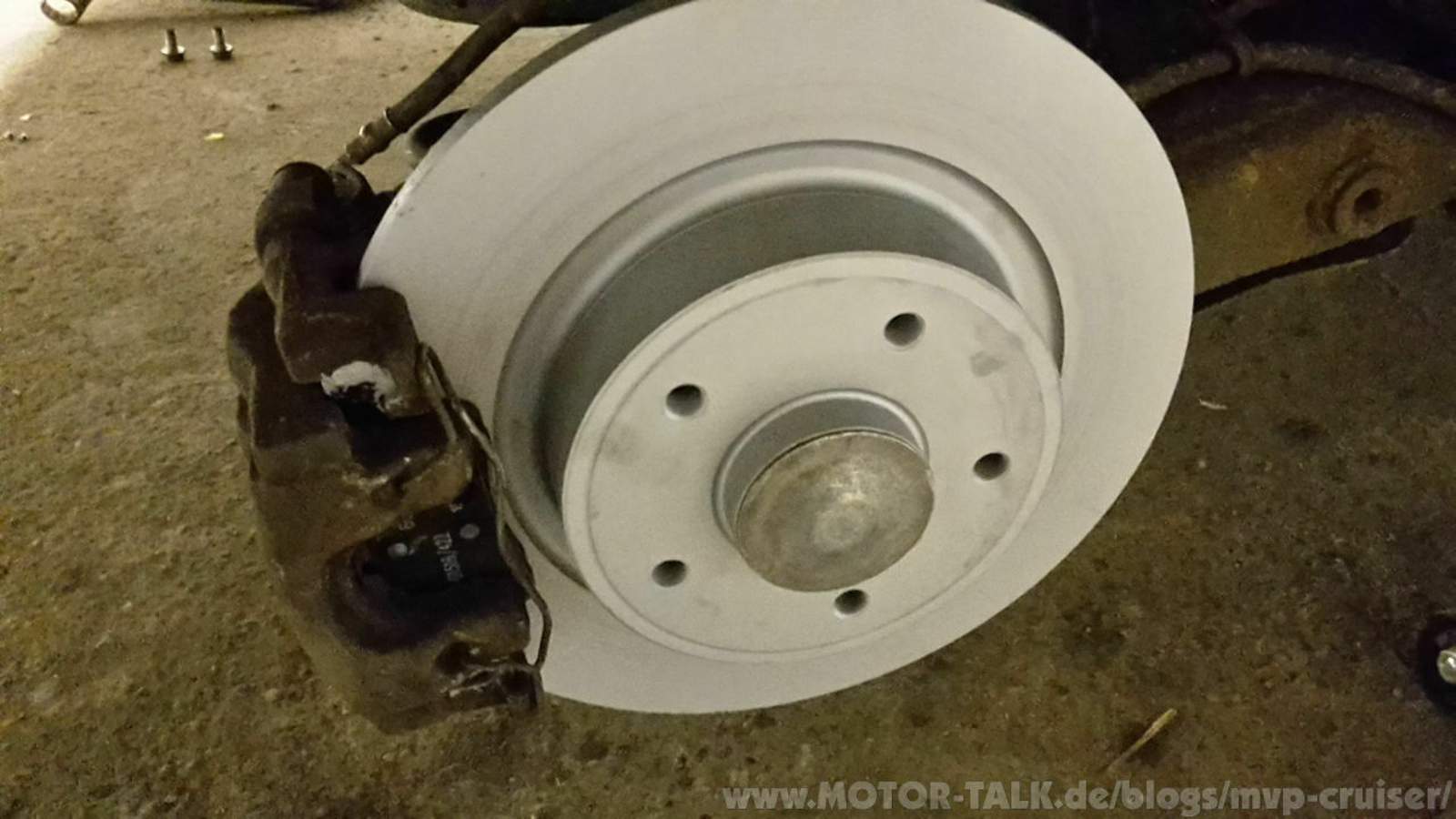

Kommen wir nun zur Hinterachse.
Hier nehmen wir ebenfalls zuerst das Rad ab.Dahinter kommt das übel dann zum Vorschein.
20160411-19015320160411-190153
Gleiches Szenario wie an der Vorderachse.

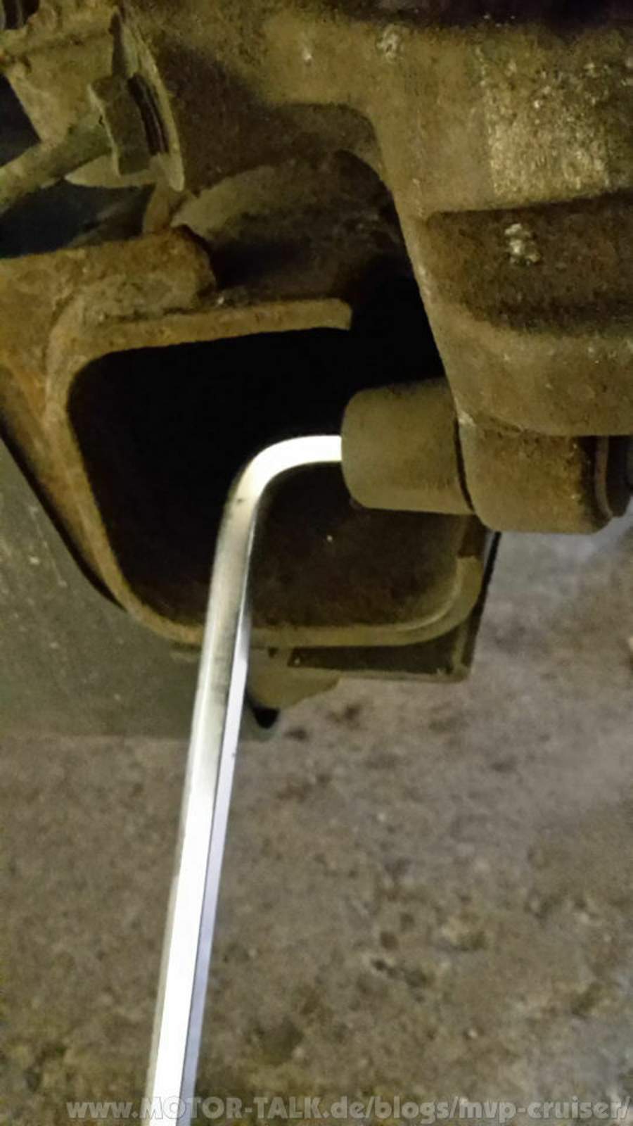

Haltefeder abnehmen und Plastekappen der Führungsbolzen.

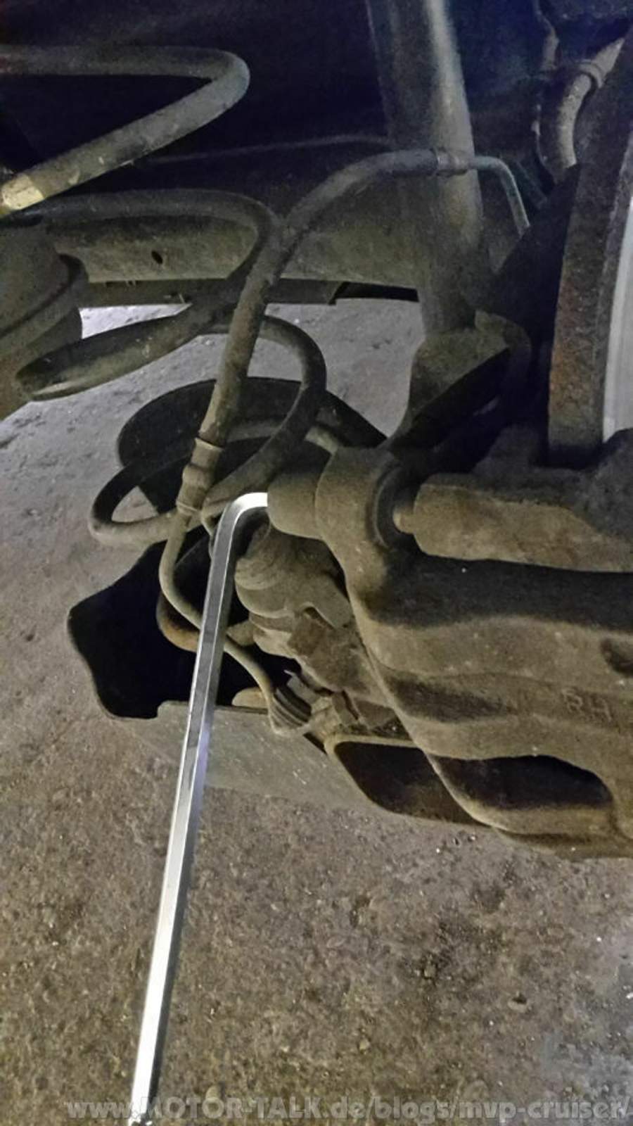

Hier ebenfalls wieder den 7er Innensechskant in die Führungsbolzen einsetzen und diese lösen.
20160411-19021420160411-190214
20160411-19022520160411-190225

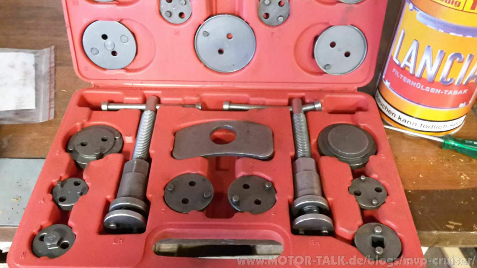

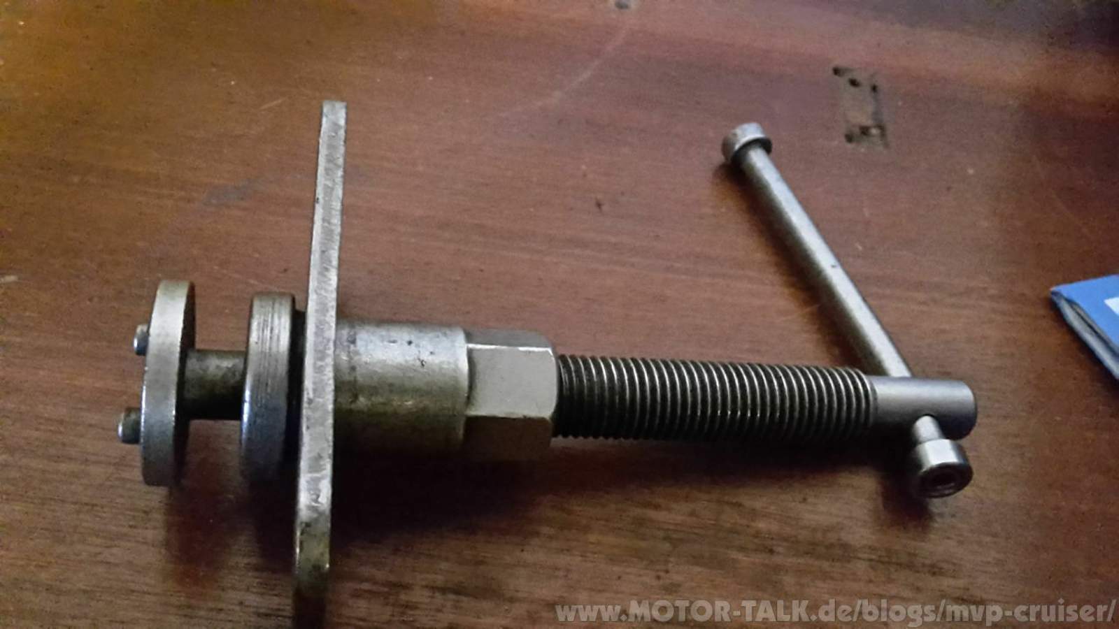

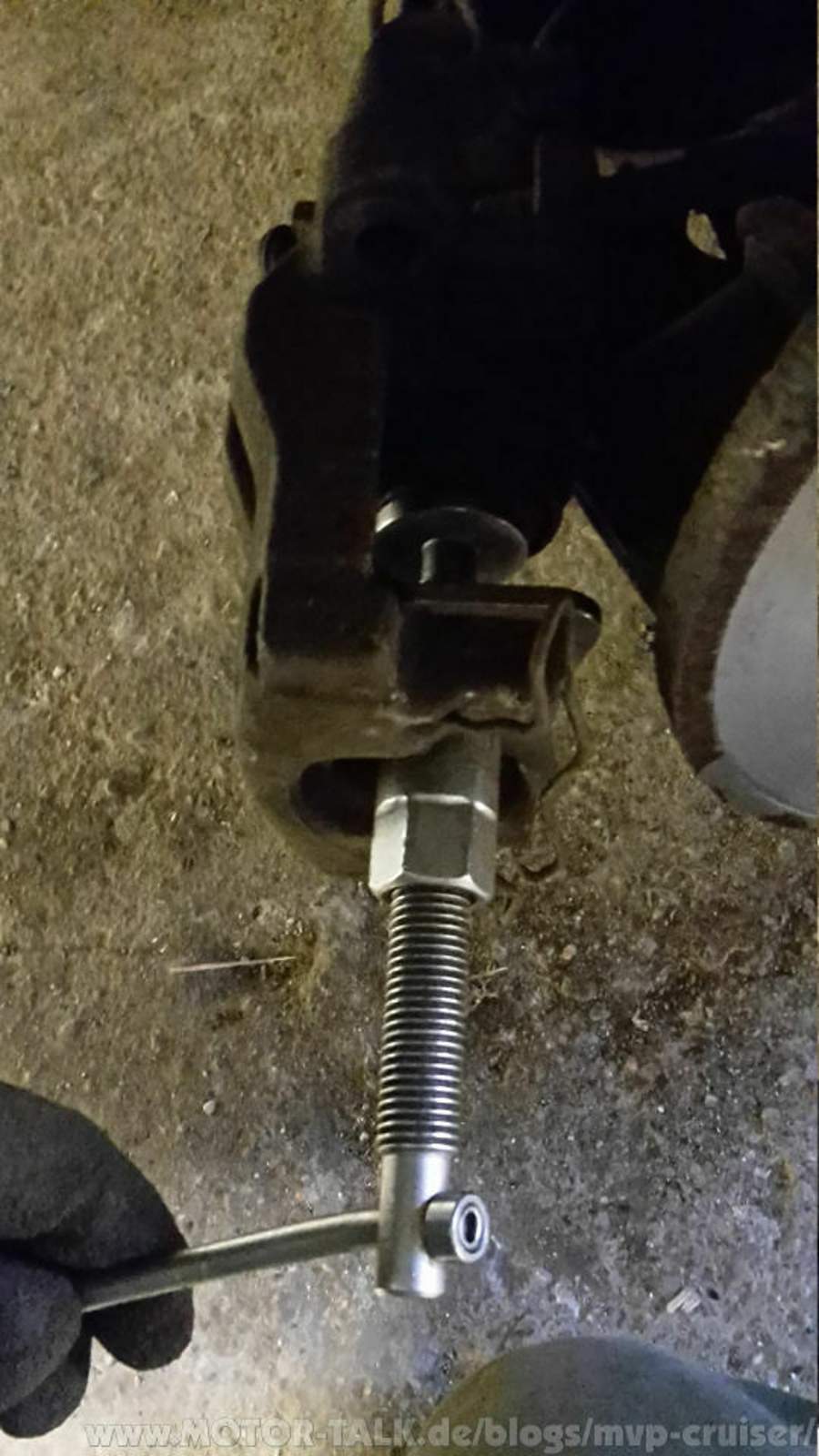

Der Bremssattel muss nun zurück gestellt werden.
Das geschieht durch drehen und drücken.
Es geht mit einem Schlüssel von einer Flex und dem Daumen oder entspannt mit dem Bremskolbenrücksteller ;D
20160411-19295120160411-192951
20160411-19303520160411-193035
20160411-19311820160411-193118

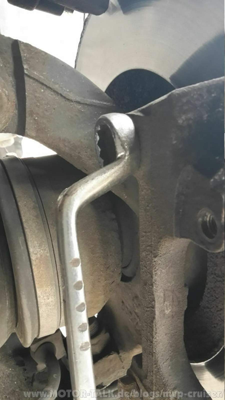

Ebenfalls wieder den Sattel hochbinden und die Bremssteine entnehmen.
Dann befinden sich auf der Rückseite abermals die 18er Sechskant.
Auch hier müssen sie wieder gelöst werden.

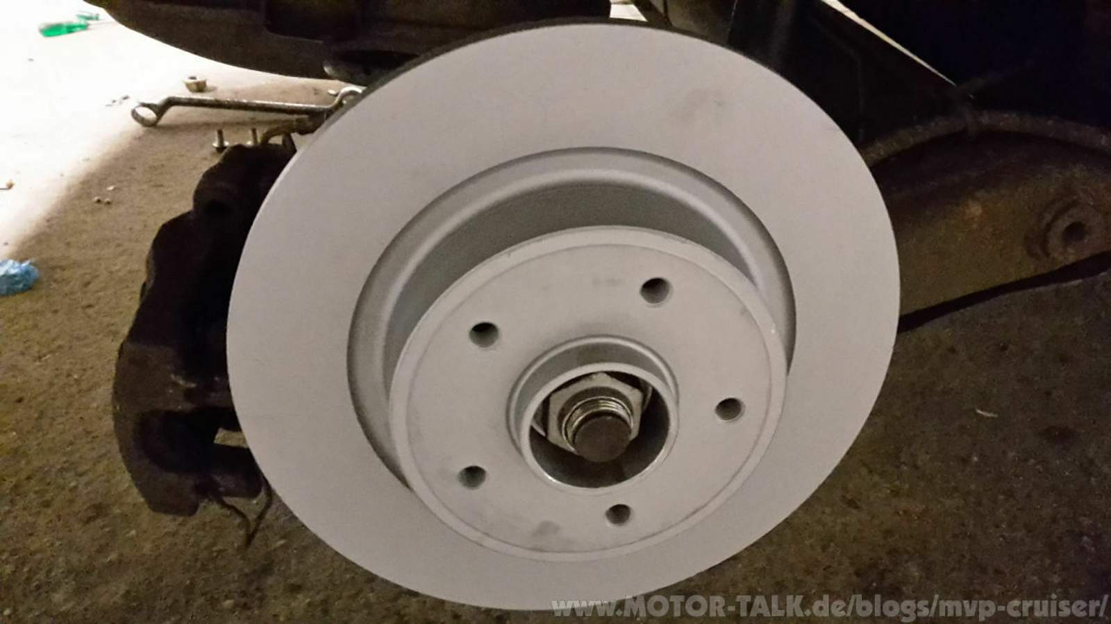

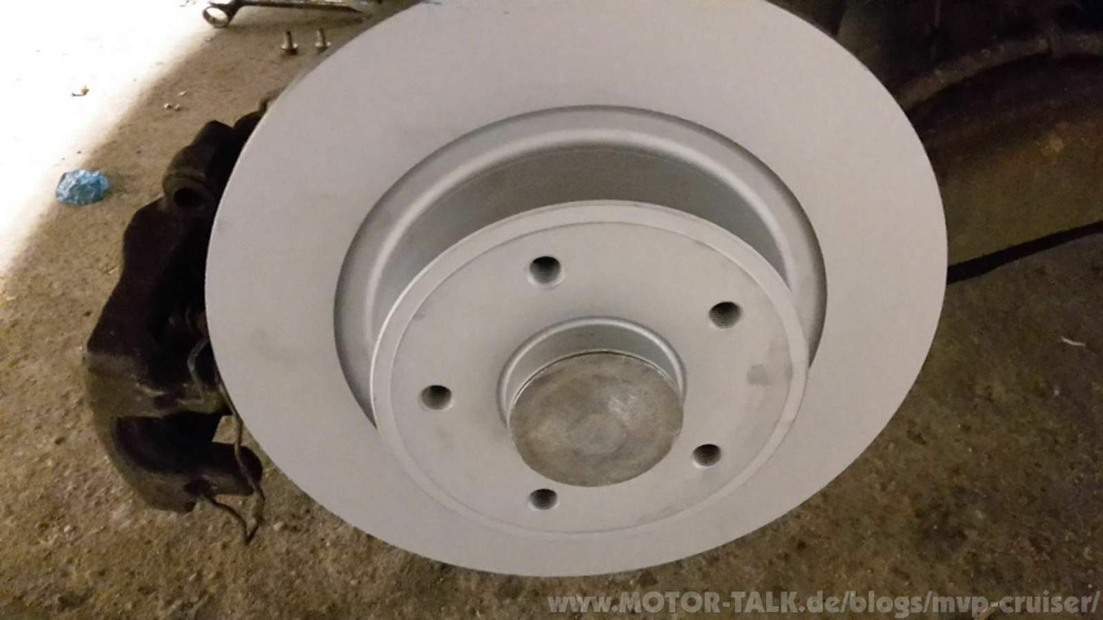

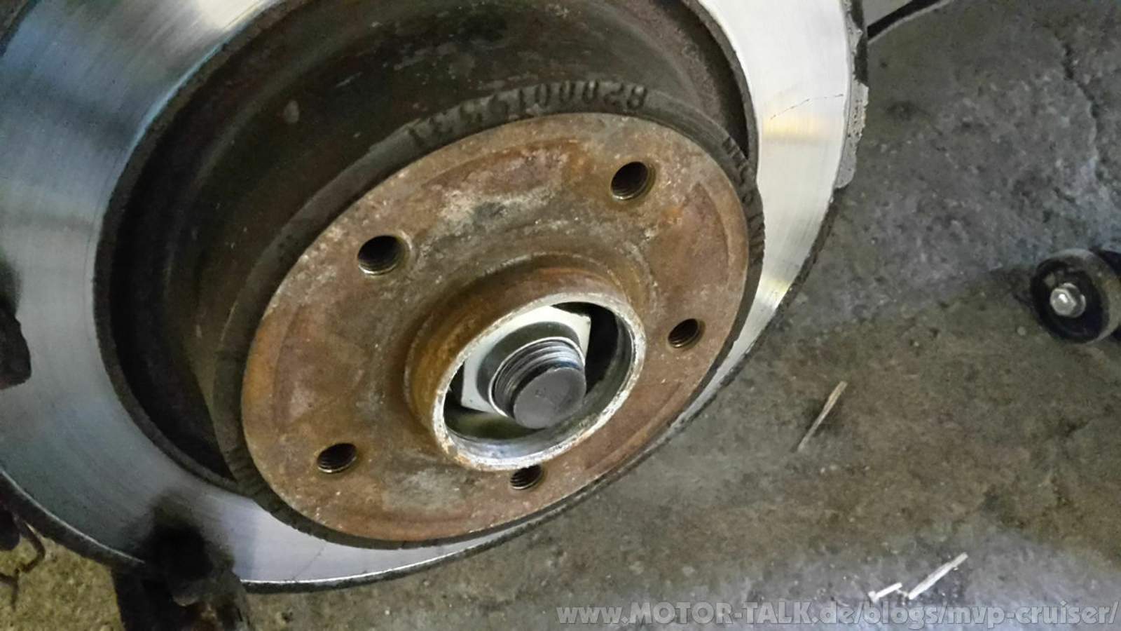

Damit löst man die Zentralschraube und nimmt die Bremsscheibe inkl. Radlager einfach ab.
Nun reinigt man mit einem Tuch den Achszapfen und setzt die neue Bremsscheibe inkl Radlager ( vormontiert ab Werk ) einfach wieder auf. Darauf achten das die neue beigelegte Mutter verwendet wird.
Dann einen Drehmomentschlüssel zur Hand und nun kommts...
AUF 280NM ANZIEHEN und dabei die BREMSSCHEIBE DREHEN !!!
Eine falsche Montage beschädigt das Radlager und gefährdet eure Sicherheit.
Wird zu stark angezogen glüht das Lager aus und wird zu wenig angezogen hat es zu viel Spiel und schlägt aus.
20160411-21592120160411-215921

Hier noch einmal die Teile
20160411-19323620160411-193236
20160411-19324820160411-193248
20160411-19330120160411-193301
