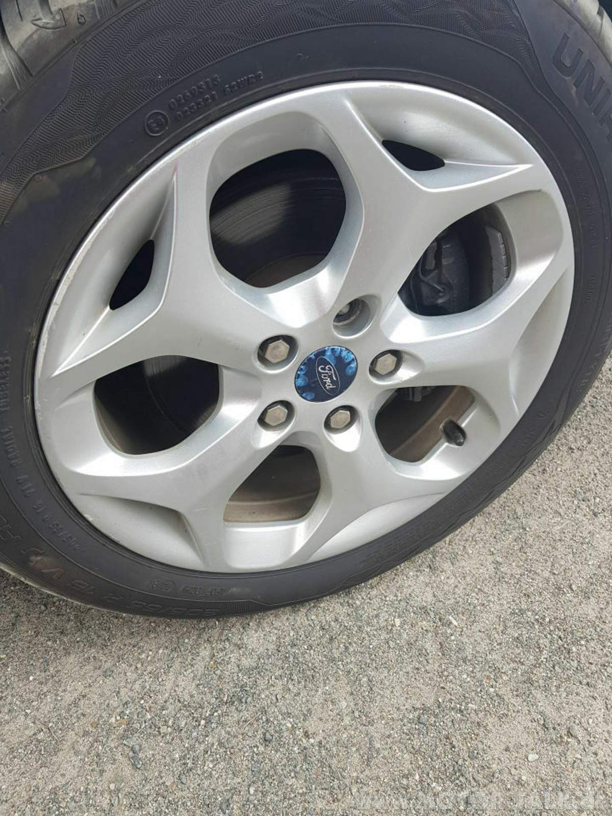

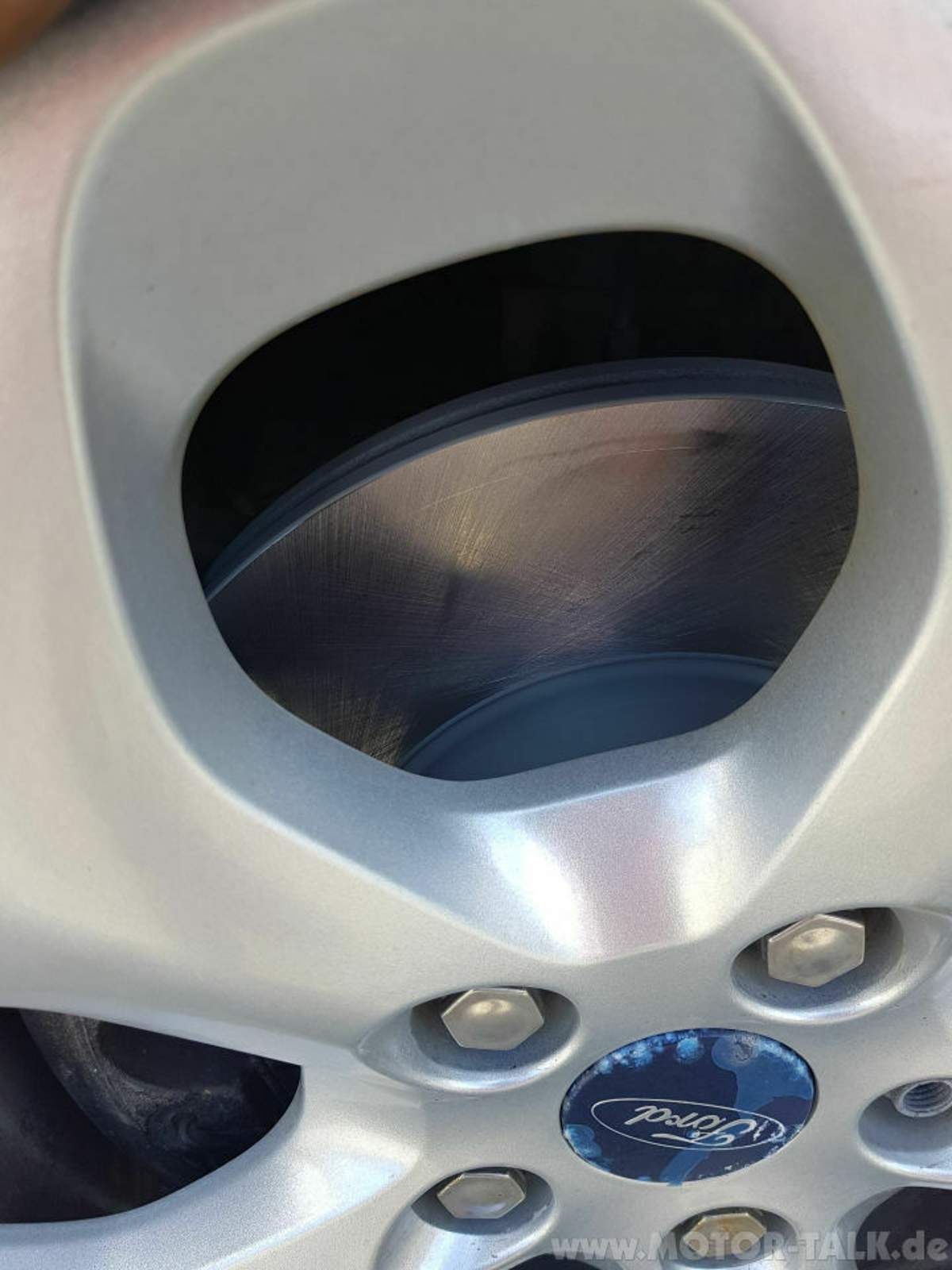

Angefangen wird hier wieder mit dem abnehmen des Rades.
20180630-10322120180630-103221

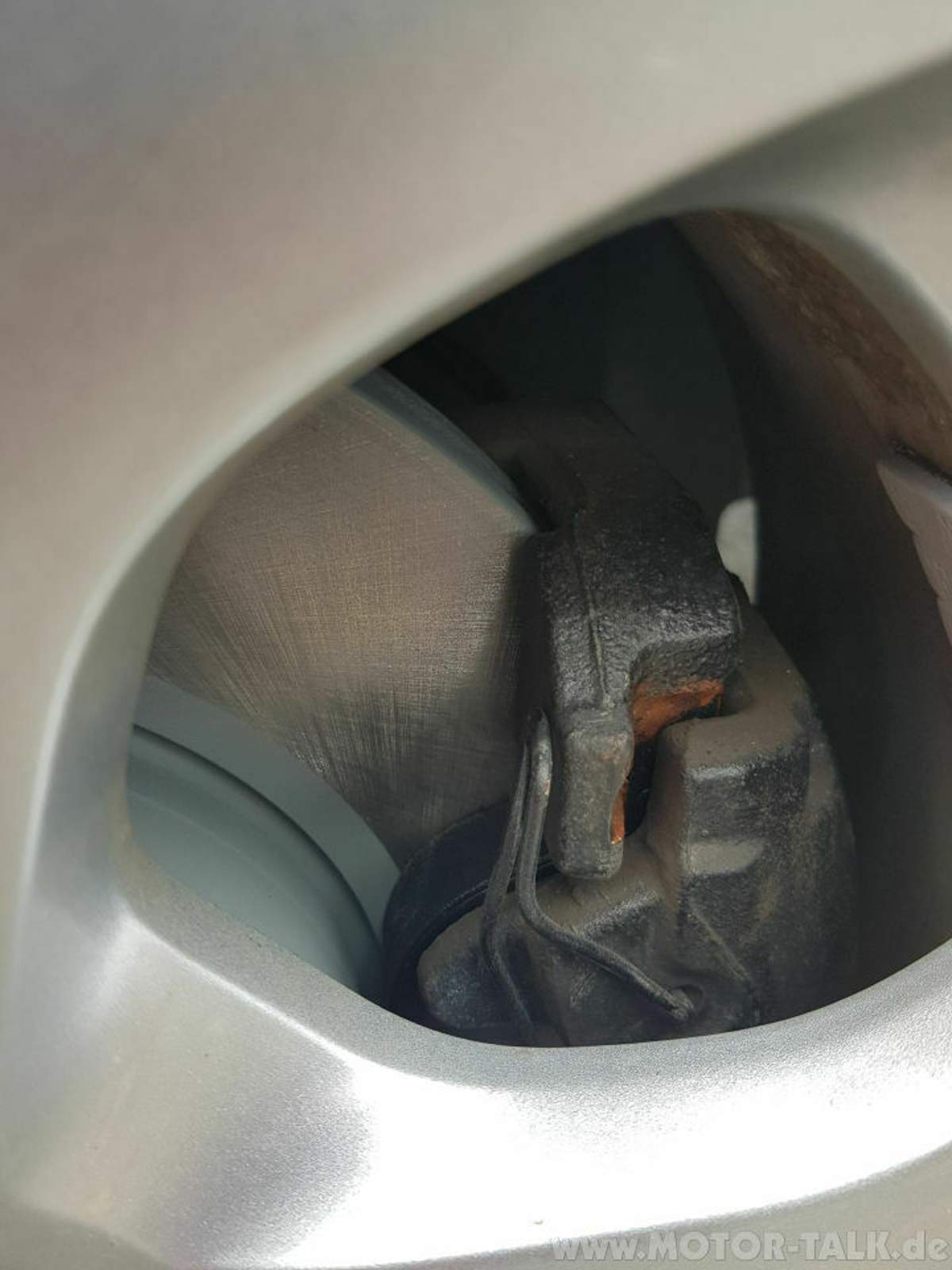

Dann entfernen wir mit dem Schraubendreher und der Zange die Feder.
20180630-10354520180630-103545
20180630-10370120180630-103701

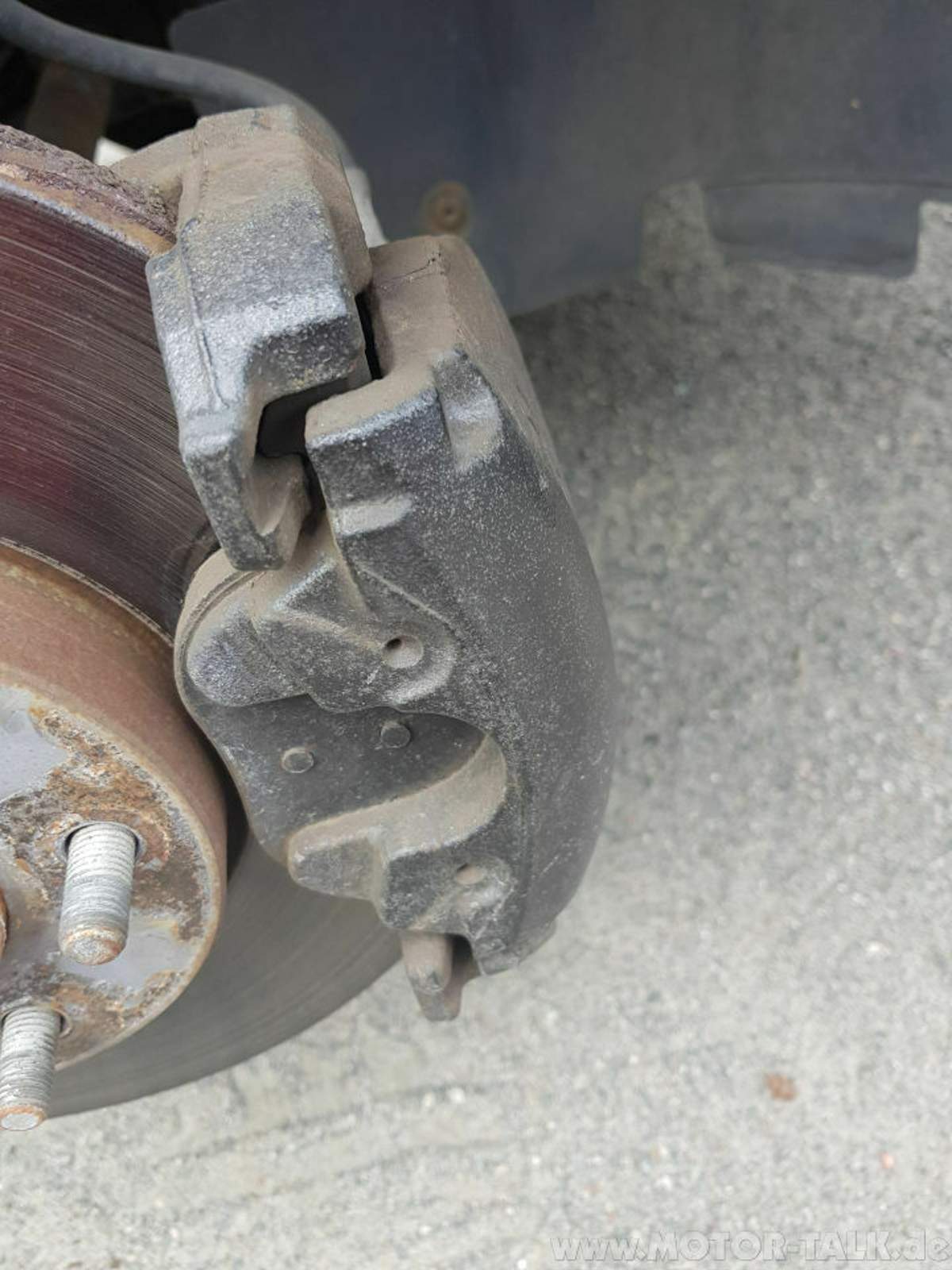

An der VA wird der Bremskolben nur hinein gedrückt.
Hier geht es am einfachsten wenn ihr dies mit dem Schraubendreher durch Hebelwirkung tut. Vorher ggf etwas Kriechöl unter die Manschette des Bremskolbens spritzen.
Da hier die Bremssteine und Scheiben entsorgt werden brauch ja darauf keine Rücksicht mehr genommen werden.

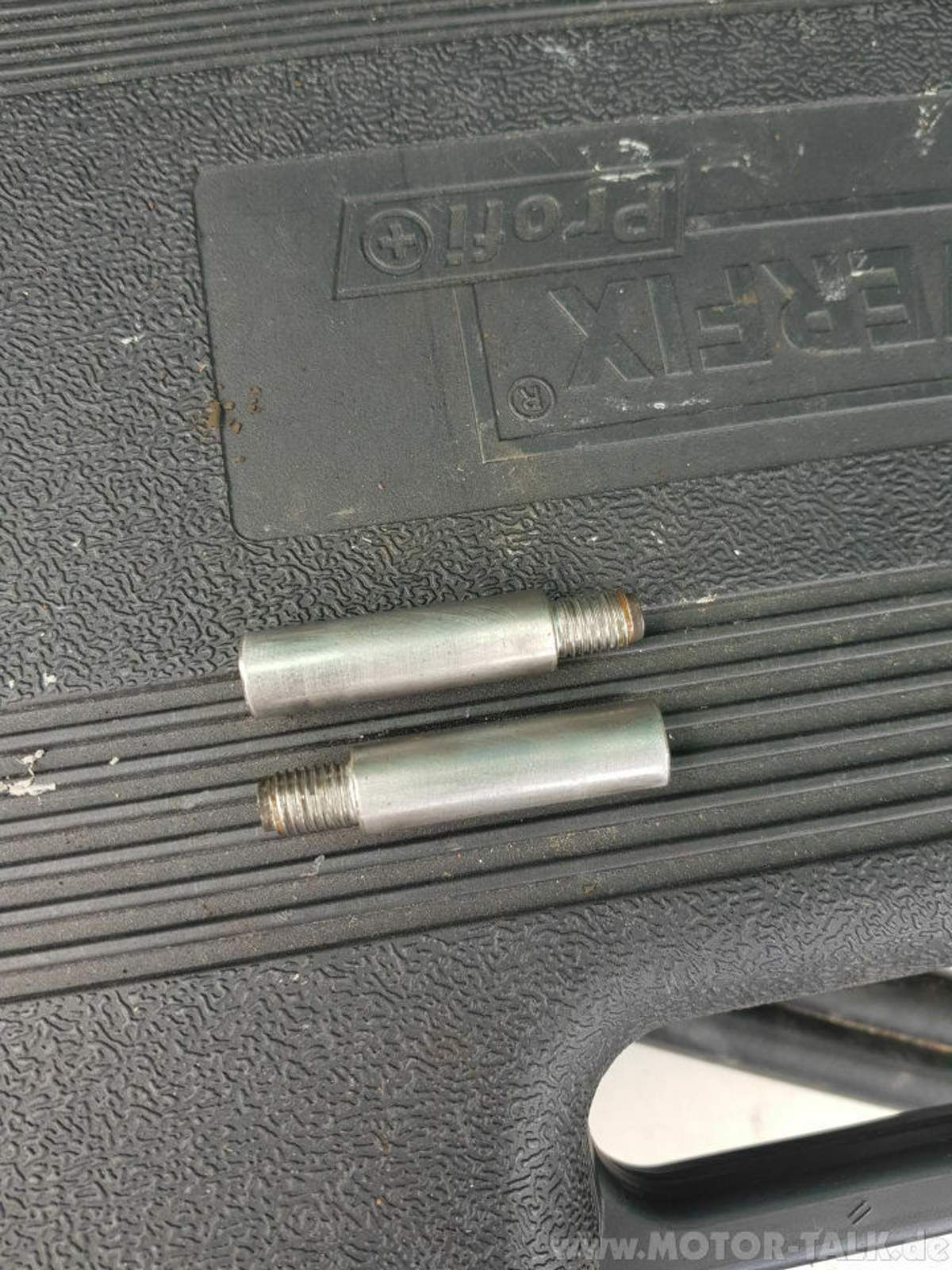

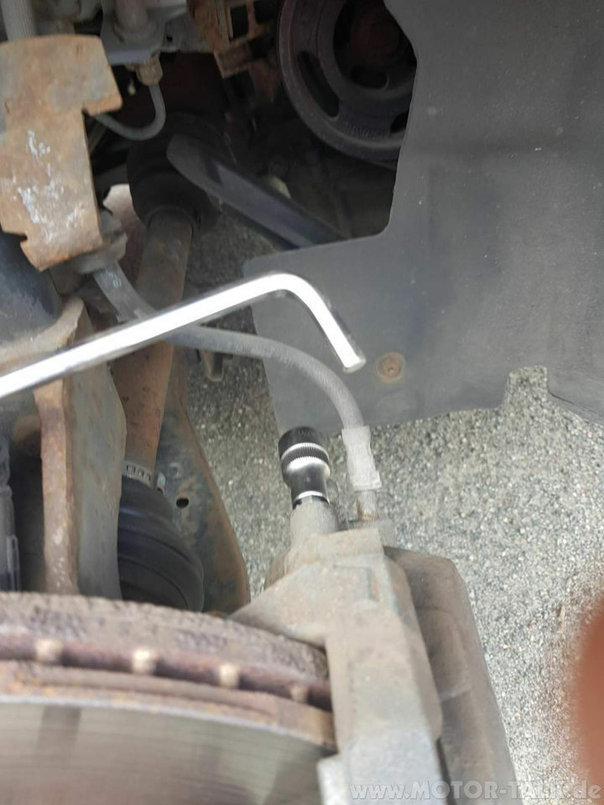

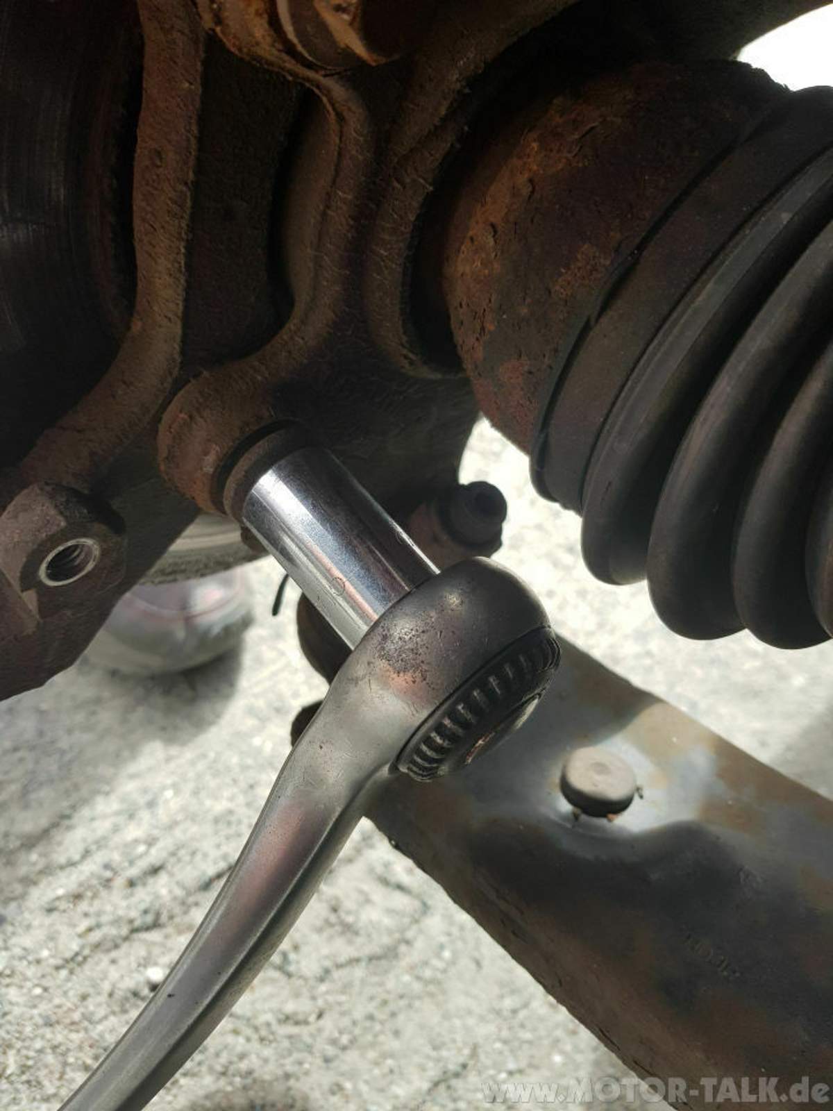

Dann benötigt man den 7er Innensechskant. Zuerst die Plastekappen von den Führungsbolzen entfernen und dann mit dem 7er diese lösen und entnehmen.
20180630-10374520180630-103745
Bremssteine entnehmen.

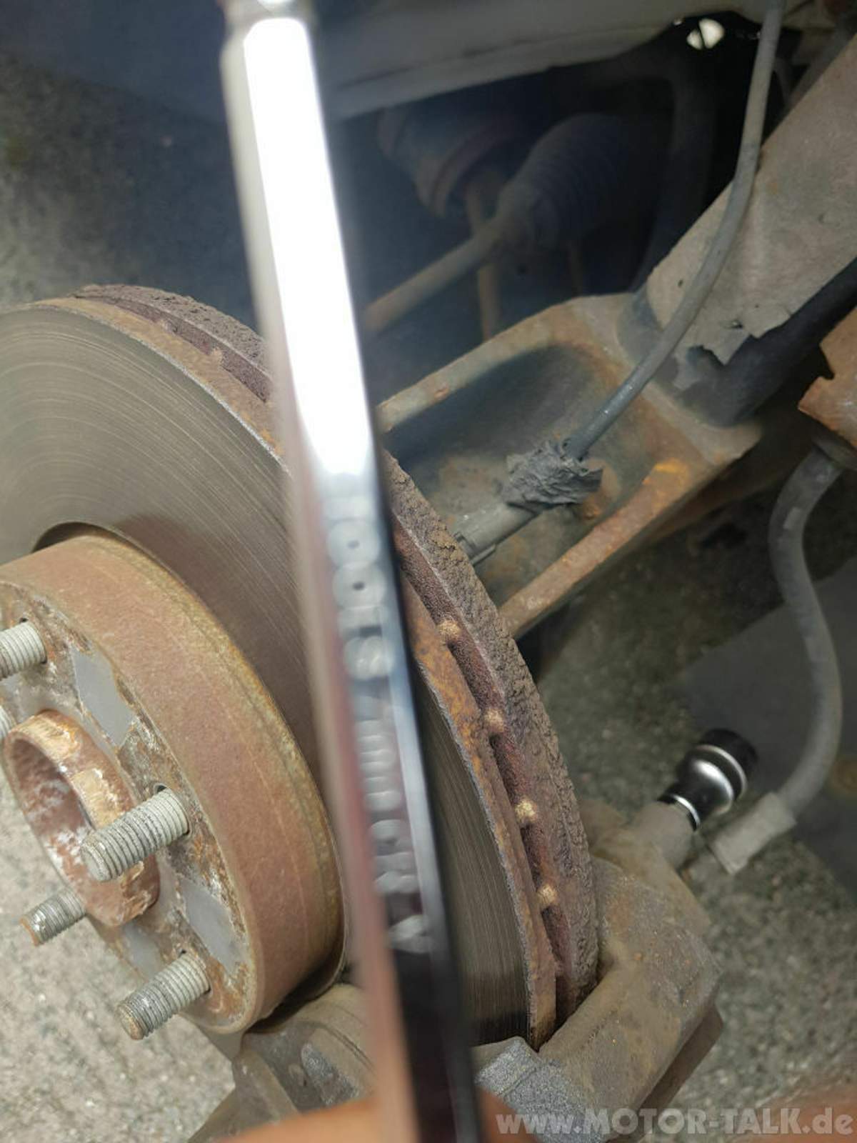

Danach mit dem 15er Sechskant den Bremssattelträger lösen
20180630-10442620180630-104426
und entsprechend entfernen

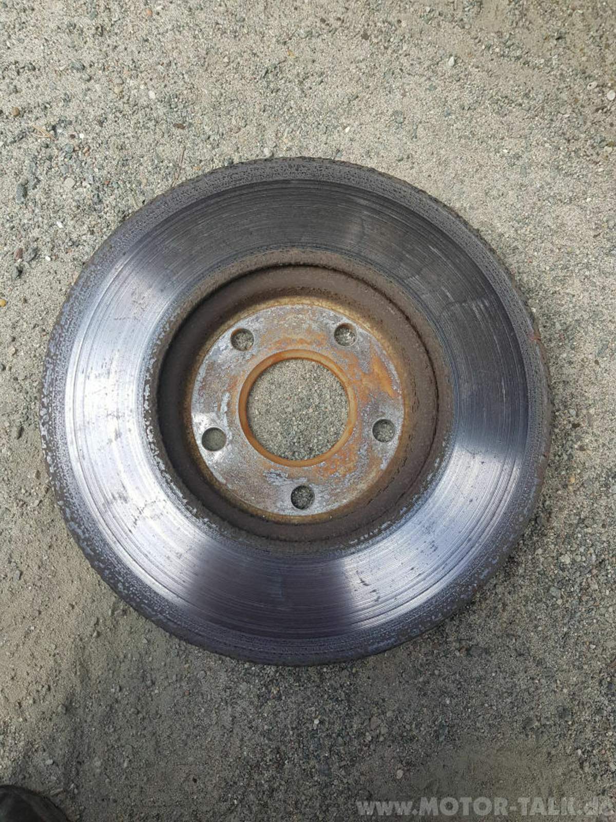

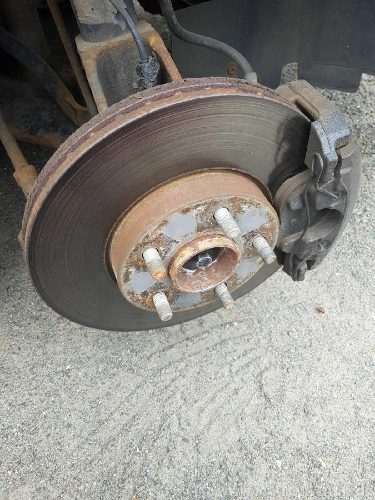

Nun die Bremsscheibe abnehmen. Für den Fall das sie festgerostet ist hilft ein gezielter Hammerschlag.
20180630-10445920180630-104459
20180630-10450120180630-104501

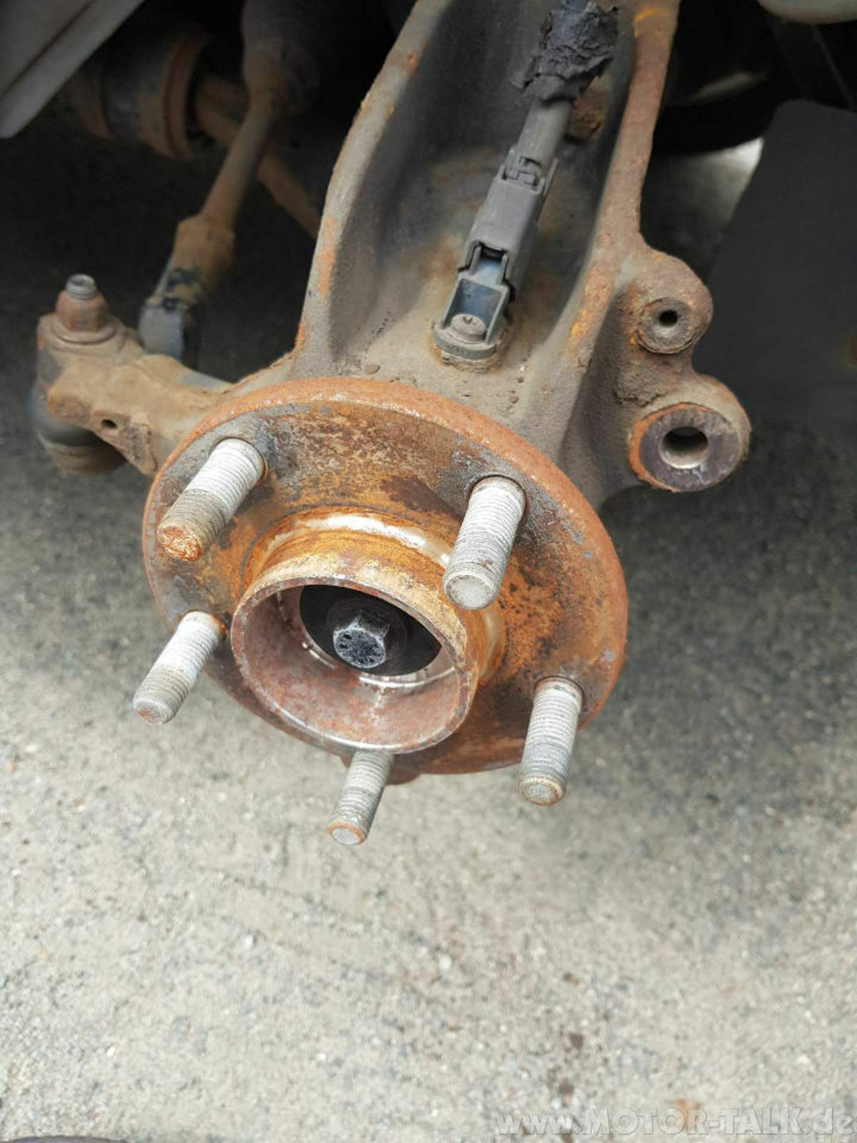

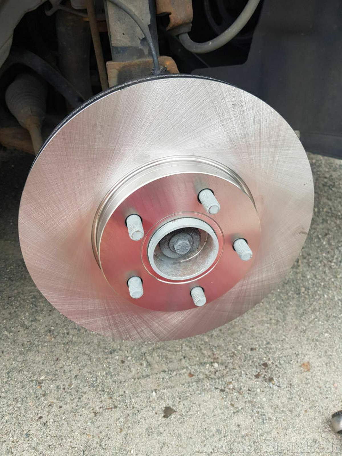

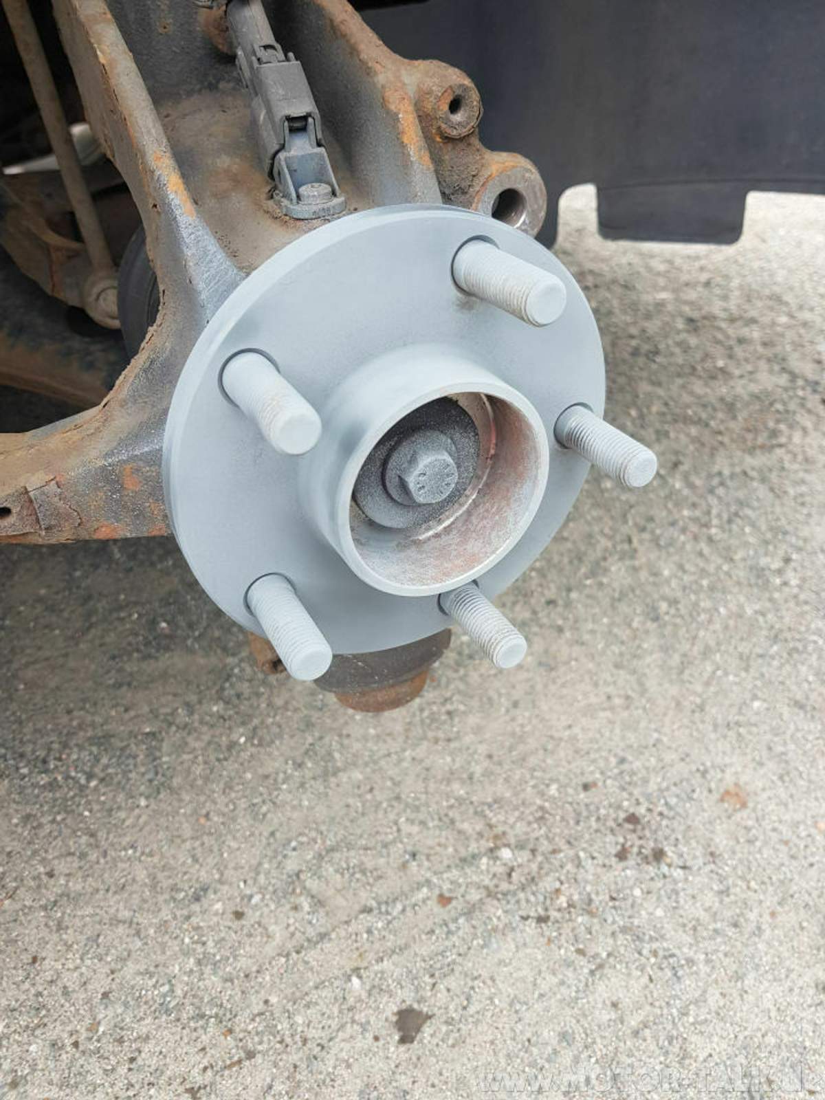

Die Radnabe nun entrosten und kontrollieren ob sie Plan ist. GGf mit Korrosionschutz behandeln . Hier Zinkspray
20180630-10493020180630-104930
Den Bremssattelträger nun ebenfalls entrosten mit Drahtbürste und Feile.
Krater und Hügel aus den Laufflächen der Steine entfernen.

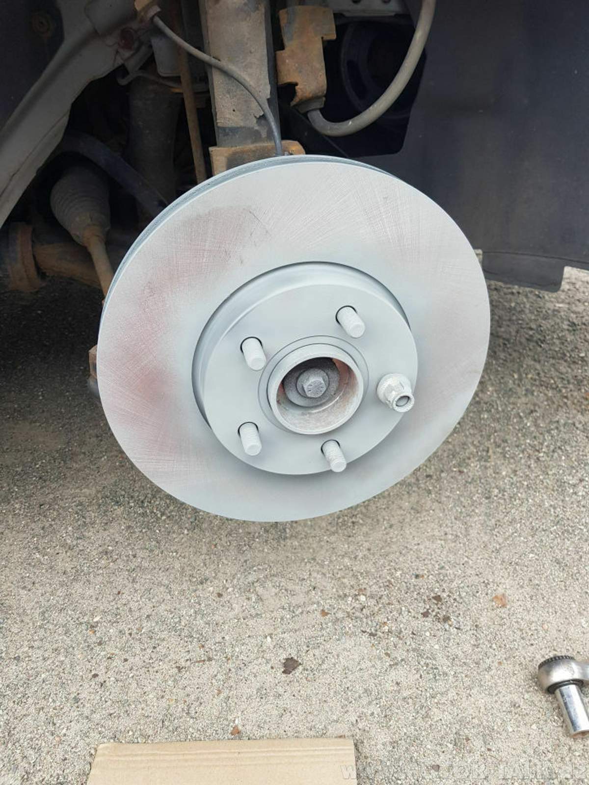

Nun die neue Bremsscheibe auflegen.
20180630-10503320180630-105033
Hierzu könnte eine Montagehilfe von nutzen sein. Wer sie nicht hat kann halt improvosieren. Ich habe die Diebstahlsicherung der Radbolzen genommen.
In diesem Zuge habe ich gleichzeitig die Bremsscheibe mit Korrosionsschutz versehen. ( Zinkspray )

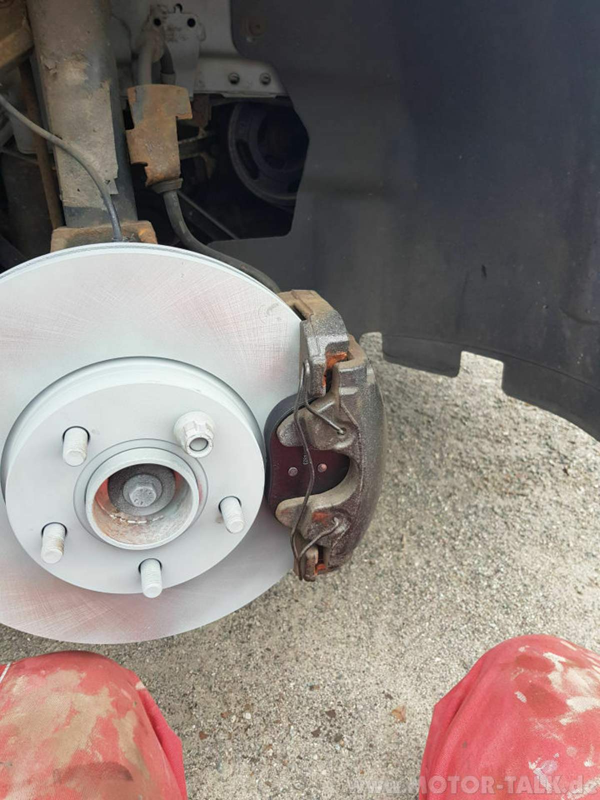

Dann den Bremssattelträger wieder anbauen.
Dann Bremsenmontagepaste auf die Laufschienen des Trägers auftragen und ebenso auf die Kanten der Bremssteine. Diese nun einsetzen.
Nun noch die Führungsbolzen reinigen.
20180630-11104620180630-111046
Den Bremssattel aufsetzen , die Führungsbolzen mit Montagepaste oder nicht Harzendes Langzeitöl versehen und einsetzen.
Nach der Montage noch die Plastekappen aufsetzen und die Feder wieder anbringen.
20180630-11132920180630-111329
Das ganze natürlich beidseitig.

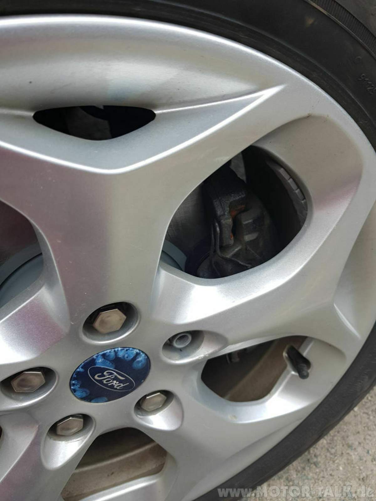

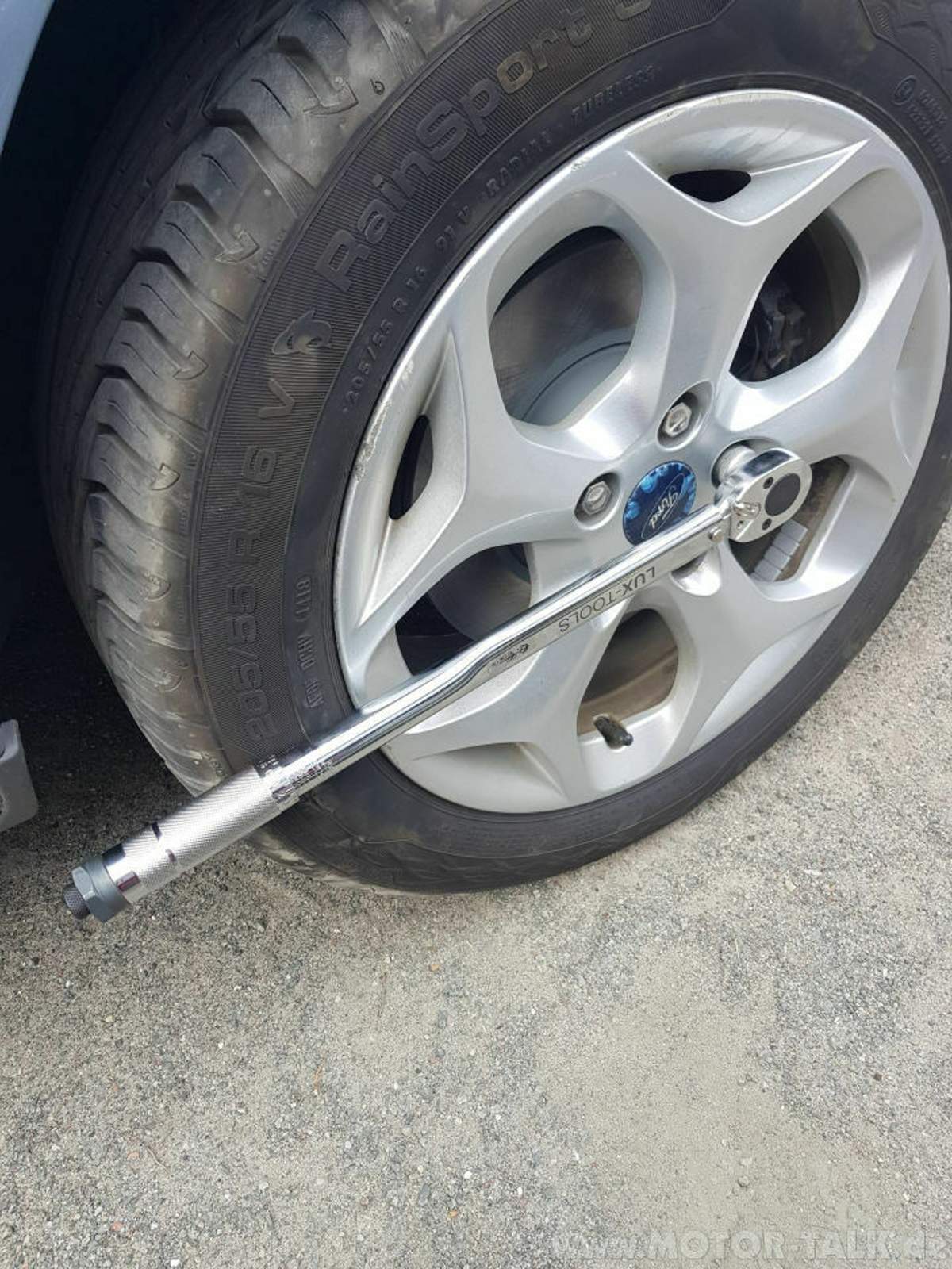

Rad Montieren und mit Drehmomentschlüssel anziehen.
20180630-11225220180630-112252
