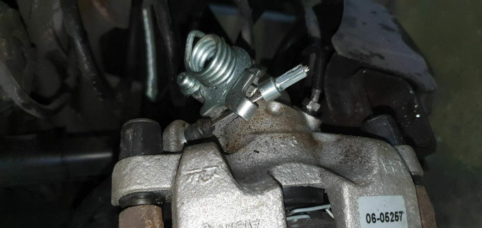

Danach müssen die Handbremsseile ausgehangen werden. Selbstverständlich beidseitig.
2019112720191127
2019112720191127

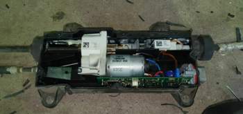

Die gesamte Einheit dann danach entnommen werden.
2019112720191127
Diese muss nun mit dem Torx Schraubendreher aufgeschraubt werden .
Die Einheit ist mit Kleber/ Dichtmasse verklebt.
Dann nehmen wir den Deckel ab.
2019112720191127
Nach dem Öffnen sehen wir nun das Innenleben mit den Handbremsseilbefestigungen.
Auf der rechten Seite schieben wir mit einem Schraubendreher den Überwurf nach hinten.
2019112720191127
Das Seil kann entnommen werden.
Dafür setzen wir das neue Seil ein und schieben den Überwurf einrastend drüber.
2019112720191127

Hier messen zuerst den sichtbaren Gewindenteil. Er sollte 60mm betragen.
Der Abstand wird ausgemesen und übertragen .
Das neue Seil mit gleichem Abstand wieder eingeschraubt.
2019112720191127

Die Bremsseile werden wieder im Bremssattel eingehangen.
2019112720191127
2019112720191127

Hallo an alle. Ich hätte kurz ne Frage an den Themenstarter:
Wie hast du die Handbremsseile ausgehakt aus den Sättel? Die sind eingefädelt und dann kommt der Verschluss der breiter ist als das Loch im Sattel. Ich kriege es ums verrecken nicht hin.
Muss ich den Bowdenzug abschneiden oder kann man das komplette Seil ausm Sattel mit Bowdenzug rausziehen?
Danke
Sun Feb 25 22:53:50 CET 2024    |    einmartin
@Kriky987
Hatte heute das selbe Problem.
Da eh die Bremsseile erneuert werden, kannst du die ja auch mit dem Seitenschneider durchschneiden.
Du Könntest natürlich auch mit einer Rohrzange, an der Buchse die vor dem Bremssattel ist, einfach mal dran drehen.
Danach sollte sie sich lösen. Das machst du solange, bis es sich sehr gut drehen lässt (WD40 hilft auch).
Mit dem Hammer haust du einfach mal leicht auf das Ende des Bremsseilzug's am Bremssattel.. jetzt sollte es nun ab sein.
