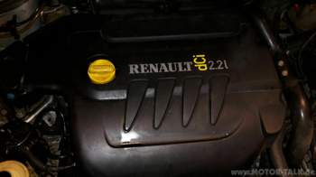

Zuerst öffnet man die Motorhaube.
Dann nimmt man die Motorabdeckung runter.
Diese ist einfach nur aufgelegt und gesteckt. Daher an den 3 Punkten einfach nach oben abziehen.
In meinem Fall sogar noch dreckig vom Wechsel des Dieselfilters einige Minuten davor ;)

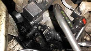

Wenn man jetzt vor dem Motor steht befindet sich der Sensor an der linken Stirnwand quasi bei der Nockenwelle.
In meinem Fall auch alles noch vom Dieselfilter verunreinigt :)
20160315-16434820160315-164348
20160315-16440120160315-164401
Ganz einfach den Stecker entfernen und die Schraube mit dem 10er Schlüssel herausdrehen
20160315-16475520160315-164755
Was bleibt ist ein Loch aus dem ggf Öl austreten kann. Der Sensor befindet sich im Ölkreislauf.
