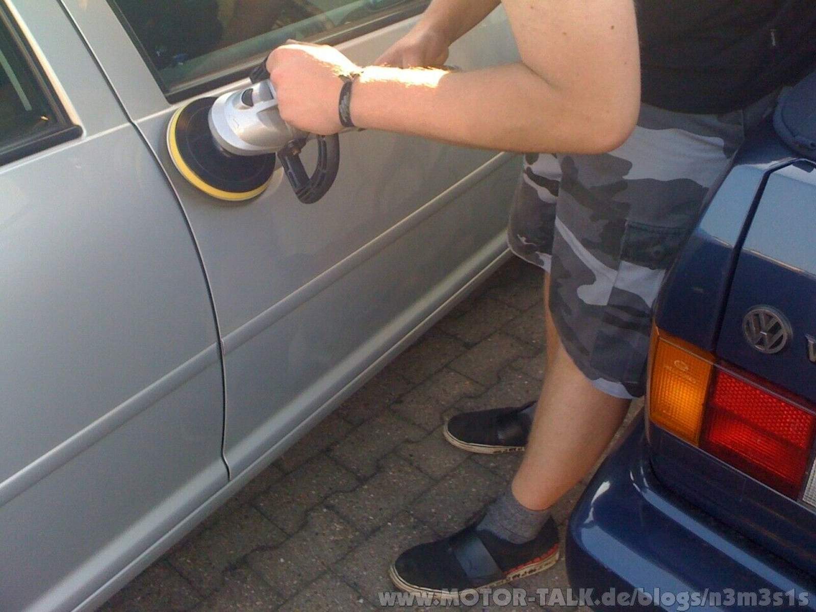

Mein Kumpel beim Polieren
Hallo liebe Leute.
Heute hats hier bei uns an die 30°C und strahlenden Sonnenschein.
Da bietet es sich an, das Auto mal zu waschen, da es von den letzten paar Regenfahrten doch schon sehr schmutzig, v.a. an der Heckklappe, war.
Zur Vorgeschichte. Der Wagen wird 2mal im Jahr sehr ordentlich aufpoliert (das letzte Mal, hats gute 6-7 std gebraucht ;) ) und mit Carnaubawachs versigelt - natürlich in 2 Schichten - man gönnt sich ja sonst nix :D

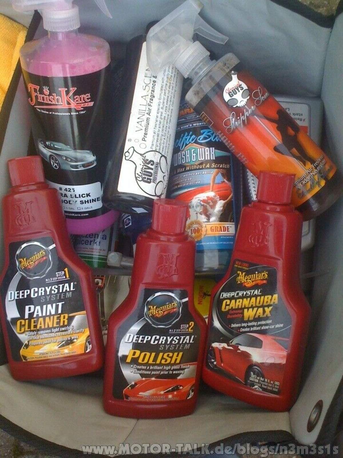

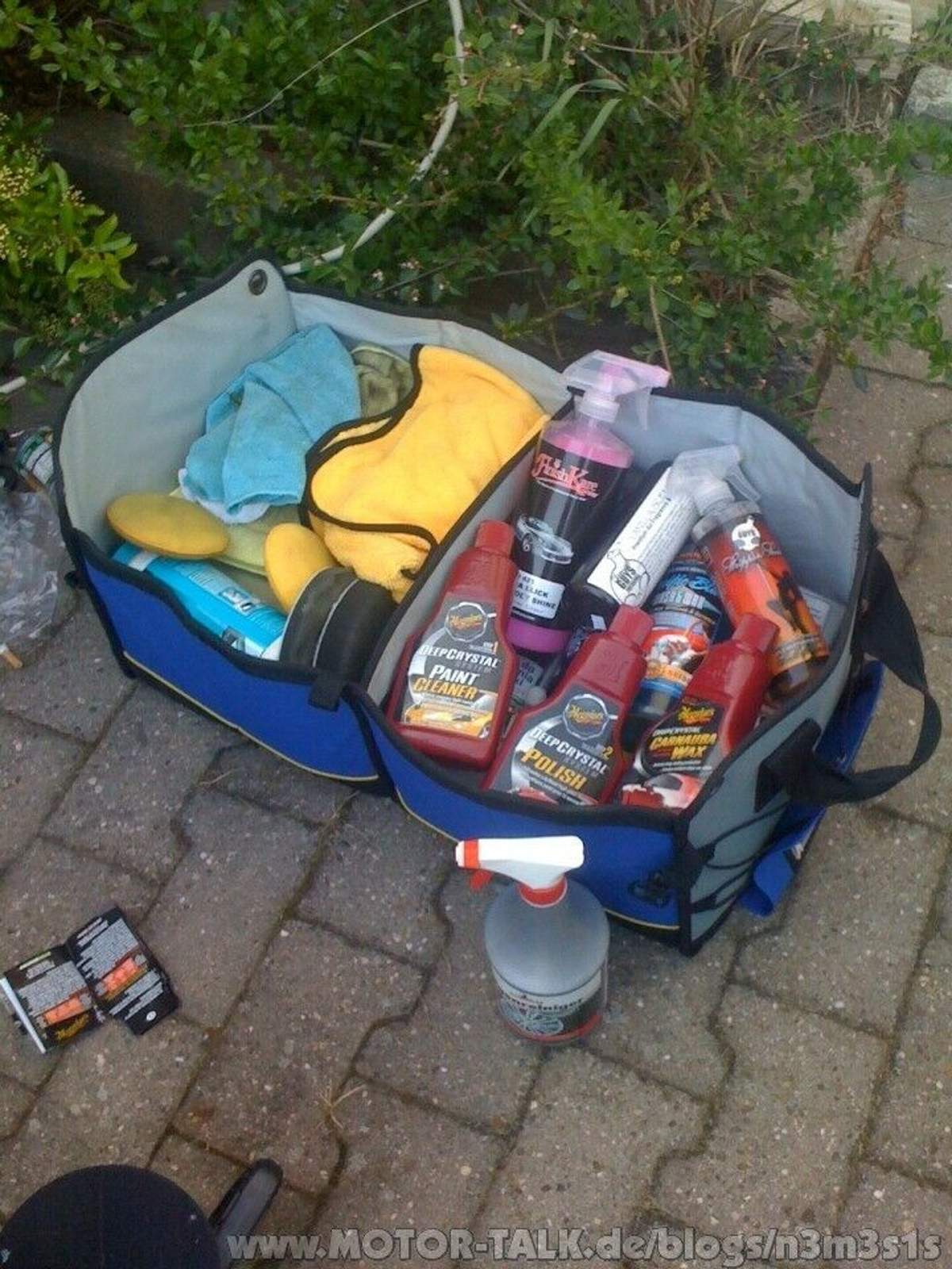

Durch die sehr gute Politur (mein Kumpel benutzt ausschließlich Meguiars 3 Step Politur aus den USA) und die spitzen Versiegelung, kann man den Wagen dann ein gutes halbes Jahr lang (länger hab ich noch nie gewartet mit der nächsten Polituraktion) einfach mit dem Gartenschlauch, bzw. mit nem Eimer Wasser und nem guten Schwamm + Autoschampoo waschen :D
Nun strahlt er wieder wie neu und ich erfreue mich an dem Reflexsilber, welches in der Sonne an den Kanten leicht golden schimmert -> siehe Profilfotos.
Zusätzlich gabs noch ne gute Innenreinigung heute ;) Staubsauger und dann, zur Pflege des Kunststoffs, Sonax Cockpitspray (ist son geruchloser, antistatischer Schaum -> top Sache das Zeug). Dazu noch ne Polsterpflege auf die Sitze und er sieht wieder aus, wie frisch vom Werk ;)

Der Schwamm geht gar nicht! Nimm einen Mikrofaser-Waschhandschuh, dann hat dein Kumpel auch nicht so viel zu tun.

  • Schwamm: Wirf das Ding weg und besorg Dir statt dessen einen Microfaser- oder Lammfell-Waschhandschuh. Schwämme, egal ob synthetisch oder Natur, transportieren den Schmutz nicht von der Lackoberfläche weg. Du ziehst Dir also die Schmutzpartikel immer schön über den Lack. Microfaser- oder Lammfell-Handschuhe sind deutlich sanfter zum Lack.
  • Meguiar's Deep Crystal Step 1 bis 3: Bestenfalls Mittelmaß. Preis- Leistungsverhältnis, sofern in Deutschland gekauft, miserabel – das Zeug ist viel zu teuer für das was es leistet. Die Standzeit des Step 3 Carnauba Wax wird von preiswerteren und ergiebigeren Produkten (i.e. Finish Kare 2685 Pink Paste Wax oder Collinite 915 Marque d'Elegance) um Längen getoppt.
  • Carnauba Wachs in Schichten auftragen: Hier gehen die Meinungen auseinander. Wenige sagen „Bringt was“, die meisten sind der Ansicht „Bringt nichts“ – ich gehöre zu letzteren.

Norske hat recht,das Meguiars Set ist nicht so toll wie es scheint.Ich hatte es selber und habe es mittlerweile verschenkt ,da es weitaus besseres für das Geld gibt.
Step 1 ist nicht abrasiv genug um alle defekte zu entfernen (man muss allerdings erwähnen ,dass ich es damals von hand verarbeitet habe).
Wenn es mit der Maschine reicht um defekte (auch stärkere) zu entfernen fehlt mir persönlich noch die Finish Politur.
Step 2 ist gar nicht abrasiv sondern dient nur der lackpflege sprich versorgt den Lack mit "Nährstoffen".
Und nun ja Step 3 ...für 4€ bekomme ich einen Probe Pott Pink Paste was für 5-8 schichten reichen sollte und länger hält.
Ich nutze jetzt Menzerna polituren in 3 Abstufungen für die jeweiligen Defekte bzw fürs Finish.Anschließend gehe ich noch mal mit lime Prime von Dodo Juice über den Lack und versiegel alles mit Dodo Juice Blue Velvet.
Macht unterm Stich ca. 55€ wobei der/das Lime prime nicht zwingend erforderlich ist.
Auf den Fotos sehe ich 2 Düfte fürs Auto...riechen die auch gut? oder "übertrieben"? Ich bin irgentwie noch auf der Suche ;)

Vielen Dank für die Meinungen und Tipps. Der Schwamm ist nur ein Notutensil, da mein Kumpel heut nicht da ist. Der hat natürlich nen ordentlichen Waschhandschuh.
Das Meguiars kauft er in den USA, nicht im detschen Handel ;)
Und ich persönlich war sehr zufrieden. Alle Kratzer wurden entfernt und auch Flugrost war da kein Thema mehr. Werde ihm dennoch mal dazu raten, mal was anderes auszuprobieren, genügend Vorschläge hab ich ja bekommen ;)
Bei den Düften kann ich den orangenen auf dem Foto empfehlen (Chemical Guys), aber man sollte ihn nur in Maßen verwenden, sonst wird er zu aufdringlich.

@breaker: auf dem ersten Bild sieht man noch eine Flasche rumstehen (haben die extra weggeschafft, damit es nich so wüst aussieht ;) )
