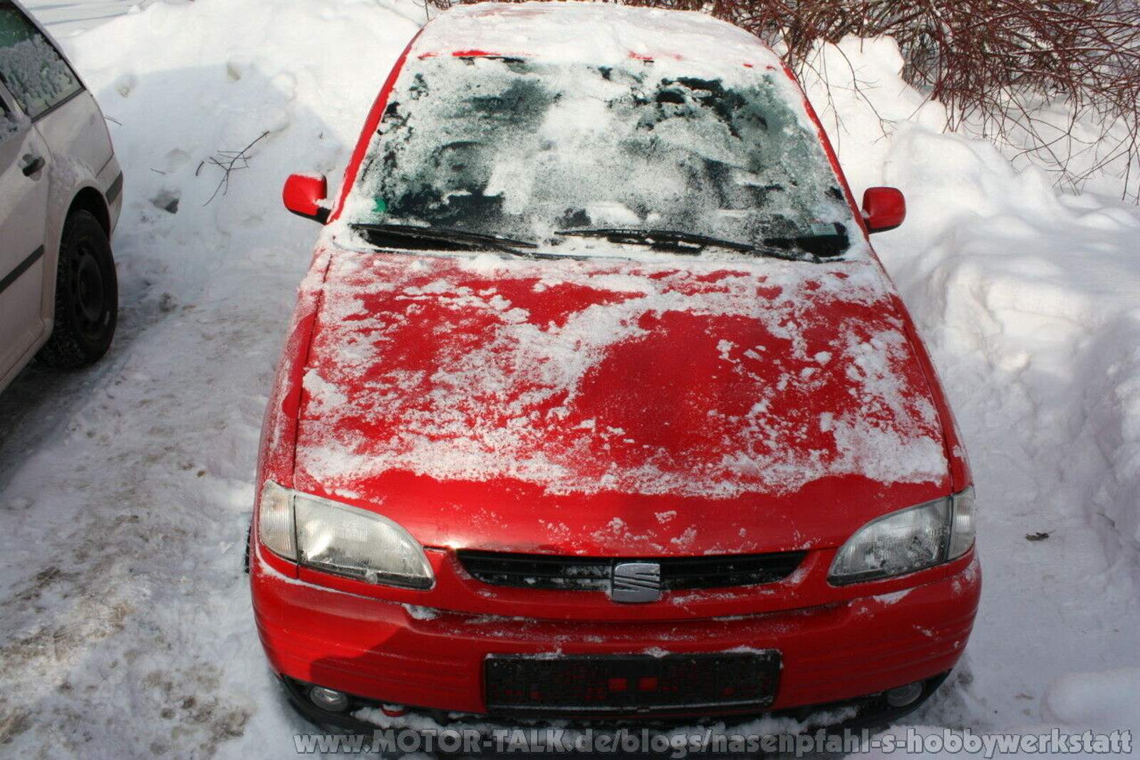

Hallo Freunde der Mobilität,
heute geht es, passend zu den eisigen Temperaturen und dem aktuell herrschenden Schneegestöber, um den Arosa meiner Freundin, genauer gesagt um den Ex-Arosa, denn er starb den Motortot. Lange hatte ich nicht das Vergnügen mit dem Elefantenrollschuh. Nach zirka vier Monaten trennten sich bereits wieder unsere Wege.
Erstmal ein paar Fakten über das Mobil aus spanischer Feder. Bewaffnet war er mit dem 1-Liter 50 PS Ottomotor aus Aluminiumguss. Sein Innenraum, speziell das Amaturenbrett, war zu 98% das selbe, wie man es im Polo 6N findet, die restlichen 2% teilten sich die rote Instrumenten- und Amaturenbeleuchtung, sowie die Sitze mit den kleinen Männlein drauf. Es war eine Tattoo-Edition. Zur Sonderausstattung gehörten eine höhenverstellbare Lenksäule sowie höhenverstellbare Vordersitze, Nebelscheinwerfer und Servolenkung.
Der Arosa lief sehr gut - zu gut, um wahr zu sein. Doch eines NACHT'S beziehungsweise in der Früh um fünf Uhr klingelte mein Telefon. Dreimal dürft ihr raten, wer dran war. Richtig, meine Freundin. Und was hat man früh um fünf am Telefon so zu erzählen? Genau! "Die Ölkanne im Kombiinsturment leuchtet. Kannst du mich bitte von Arbeit holen?" Zu dem Zeitpunkt habe ich mir nichts weiter gedacht und bin verschlafen ins Auto gestiegen. Da im näheren Umkreis nicht an Motoröl zu kommen war, wurde der rote Flitzer stehen gelassen, nachdem klar war, dass der Ölstand nicht gerade hoch war.
Am nächsten Tag, es war ein Sonntag, ging es auf den Weihnachtsmarkt und danach mit einem Liter feinsten Motoröl wieder zu der Karre. Öl rein und nachgesehen, ob der Ölstand jetzt reicht. Alles bestens, also Auto an und los. Halt, nach zehn Metern war dann doch wieder Schluss. Meine Freundin stieg aus und sagte mir, dass die Ölkontolllampe wieder leuchtete. Darauf sagte ich ihr, dass sie tiefturig und schonend langsam bis nach hause fahren soll. Das ging soweit auch gut bis ungefähr drei Kilometer vor dem Ziel. Dort fuhr sie nämlich rechts ran, stieg aus und sagte, dass der Motor kein Gas mehr angenommen hat und ausgegangen ist. Ohne groß zu überlegen hing er keine Minute später schon an meinem Audi und wurde zur Werkstatt geschleppt.
Am nächsten Tag beim Versuch, ihn vielleicht durch Anrollen wieder flott zu bekommen, wusste ich, was los war. Sobald ich die Kupplung kommen lassen habe, stand der Bock auf einen Meter, als würde man mit einem Seil angebunden sein. "Motor fest, na toll!" dachte ich. Aber warum? Die Lösung stand in tausenden Threads im Internet: "Frostschaden"... Irgendwo im Öl befand sich Kondenswasser, welches eingefrohren war und die Ölpumpe bei ihrer Arbeit behinderte. Nach einigen Telefonaten mit diversen Autoverwertern, um einen Austauschmotor zu bekommen, gab es in meinen Augen nur eine Möglichkeit: Weg damit!

Gab es da nicht mal eine Rückrufaktion mit einem Wasserabscheider? Drum wundere ich mich, warum noch immer Frostmotoren sterben.

Der VW Schrauber meinte, das sich Kondenswasser in der Ölwanne absetzten würde, das gefriert. Das Öl wird schlammig und und und.... VW hat wohl ziemlich viel damit zu kämpfen, auch neuere Autos wie Polo, Lupo, Fox, Jetta... haben wohl starke Probleme damit. Die VW-Werkstätten haben im Moment viel zu tun dank dem Frost...

Kurzstreckemproblematik (Kondenswasser im Öl) in Verbindung mit den Alumotoren (kühlen extrem schnell aus und bieten beste Voraussetzung zu größtmöglicher Kondensation) und evtl nicht angepasste Ölführung im Motor sowie teilweise eine Missachtung von Wechselintervallen (und/oder dazu noch ATU-Ölwechsel mit 15W 40/10W 40 :D)...

Zitat: Bereits 2003 hatte AUTO BILD exklusiv über die einfrierenden 1,0-und 1,4-Liter-Aggregate berichtet. Gefrorenes Kondenswasser im Ölkreislauf ließ die Motoren reihenweise kollabieren. Betroffen: Konzernmodelle von VW, Seat und Skoda. Zwar rüstete VW einen beheizbaren Kurbelgehäuse-Entlüftungsschlauch nach – dies aber nur auf ausdrücklichen Kundenwunsch. Eine aktive Benachrichtigung der betroffenen Fahrzeughalter in Form eines Rückrufs oder einer Serviceaktion hat es bis heute nicht gegeben.

Diese beheizbaren Kurbelwellengehäuseentlüftungsschläuche sind voll für den Popo...da wärmt ein Widerstand das Innere des Schlauches...das ist kaum effektiv glaube ich und diente nur dazu das Gewissen zu beruhigen...
Wer viel Kurzstrecke fährt, sollte ab und an (vll. alle 2-3Wochen spätestens) den Motor mal mehr als 30Min auf Betriebstemperatur halten, damit das Wasser verdampfen kann...evtl. vor dem Winter stets den Ölwechsel machen...

Es gab mal eine RRA Servicesache, bei der in die Kurbelgehäuseentlüftung ein Heizdraht eingezogen wird. Wohl aber nur eine Verzweifelungstat... Was soll ein Heizdraht bringen, wenn die Entlüftung bei z. B. aktuell -20°C knüppeldick zugefrohren ist? Ich brauch das Öl in kürzester Zeit an diversen Schmierstellen. Da kann der verbockte Mist nicht erst noch 10 Minuten auftauen :D

Das liegt an der Konstruktion des Motors. Seiner Zeit enstand (besonders durch Kurzstrecken) Kondenswasser im großen Stil, welches sich dann in dem Entlüftungsschlauch und an anderen Stellen staut und einfriert. Dadurch versagt die Schmierung.
Um das Problem professionell zu lösen, hätten neue Motoren konstruiert und eingebaut werden müssen ;) Das Kondenswasserproblem haben allerdings viele Motoren (besonders Kurzstreckenmotoren).
