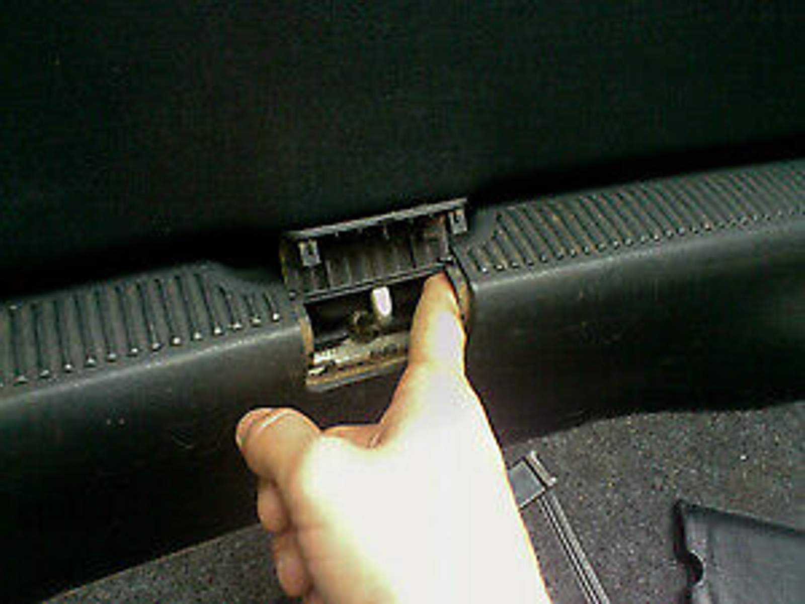

Ich hatte mittlerweile schon 3 Fälle an meinem derzeitigen Hüpfer, welche mir teilweise anfangs vor Verwunderung auch etwas seltsam vorkamen. Da wäre als erstes der Microtaster mit Eigenleben in der Kofferraumklappe zu nennen. Mitten im Urlaub wollte die Klappe immer und immer wieder aufgehen. Kurzer Anruf bei den gelben Engeln, bei denen ich mir zum Nachsehen etwas Werkzeug "borgen" musste. Wieder in der Heimat machte ich mich auf Problemsuche.
Grünspan gehört nicht an Kontakte, das wusste ich. Aber auch die Beseitigung dieses ungemütlichen Zeitgenossen löste das Problem nicht wirklich. Da Microtaster teuer sind, sah ich erstmal im Inneren dieses Gehäuses nach, was laut Prägedatum vier Jahre jünger als das Auto war. Unter einem schwarzen "Kunststoffklecks" fand ich zwei Leiterbahnen ganz in "Grün". Ach hier wieder akribisch gesäubert und ordentlich mit Kontaktspray versiegelt. Et voilà, les gars! Alles funktioniert wieder so, wie es soll.

BefreiungBefreiungNun musste ich mich, da ich überkopfarbeiten nicht ab kann, wieder aus dem Kofferraum befreien. Welch Glück, dass ich die Bedienungsanleitung in der Vergangenheit mal überflogen habe. Da stand was vom Öffnen der einzelnen Türen, wenn die Elektrik ihren Geist aufgibt. Also Verkleidung hoch, Finger rein, Klappe offen.
