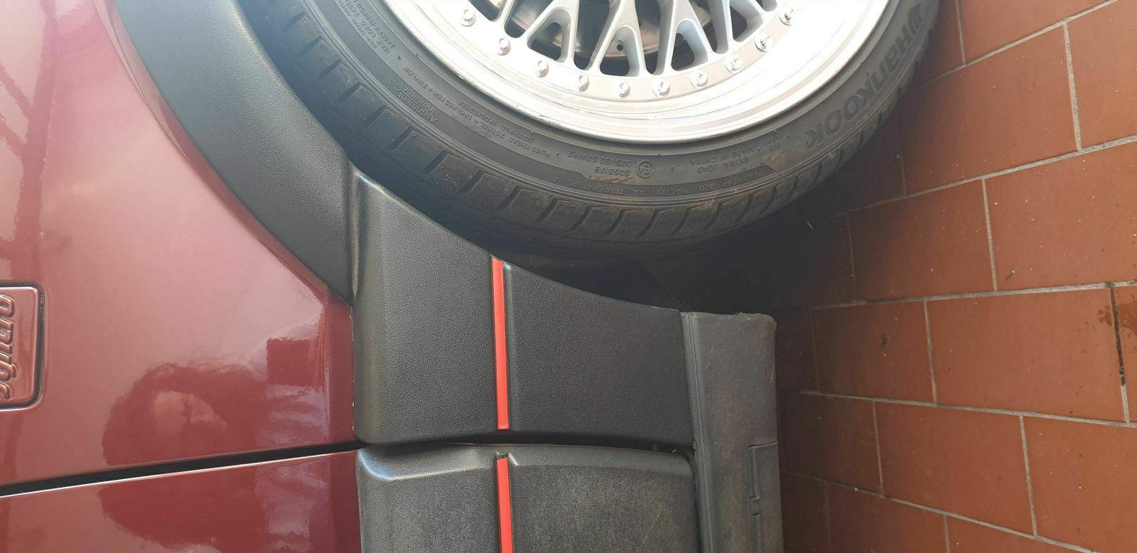

Nun gings an die Stoßstangen.. Hinten musste ich nach anbringen der Stoßstange feststellen, dass der Spalt an den Radläufen zu groß ist. Auch wenn der Gummischutz mit den Spreiznieten verbaut ist, passt es nicht optimal. Leider hab ich kein Bild, wie es vorher aussah, was mich sehr aufregt, da ich von Allem immer Bilder gemacht habe...
Spalt Stoßfänger hinten linksSpalt Stoßfänger hinten links

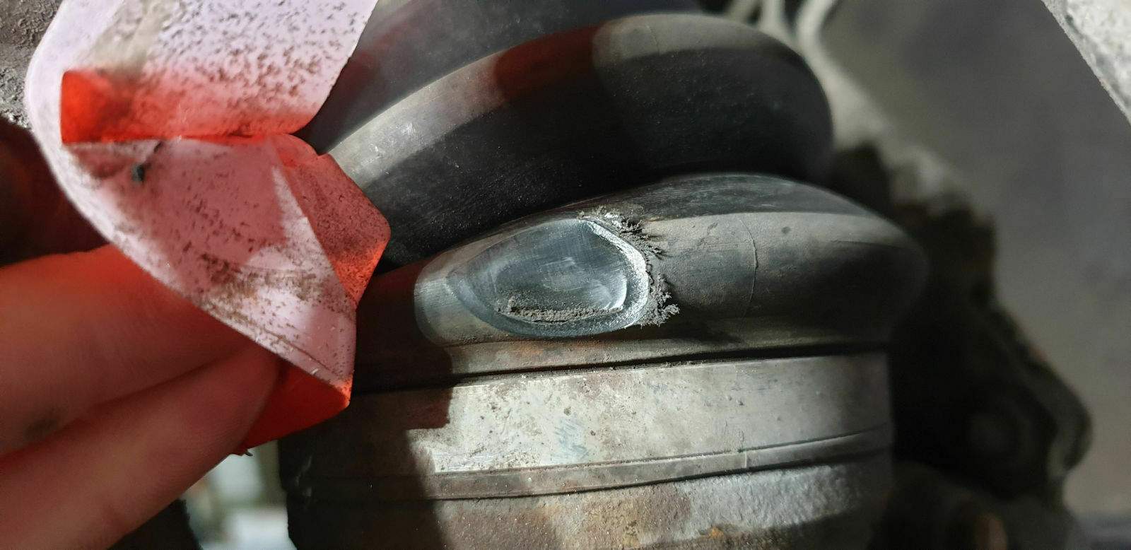

Nun war es an der Zeit den ABS-Sensor vorne links zu erneuern. Wir erinnern uns, die Schraube war von früheren "Profis" am Werk bereits abgerissen und so musste mit einem kleinen Bohrer die Schraube rausgebohrt werden.
ausgebohrter ABS-Sensorausgebohrter ABS-Sensor
Wo gesägt wird fallen Spähne… Das Bohrfutter war zu üppig, streifte an der Manschette des äußeren Antriebswellengelenkes und... AALTER, was für ein Scheiß!! Löchlein in der Manschette.. Sensor gewechselt..
angebohrte Manschetteangebohrte Manschette
