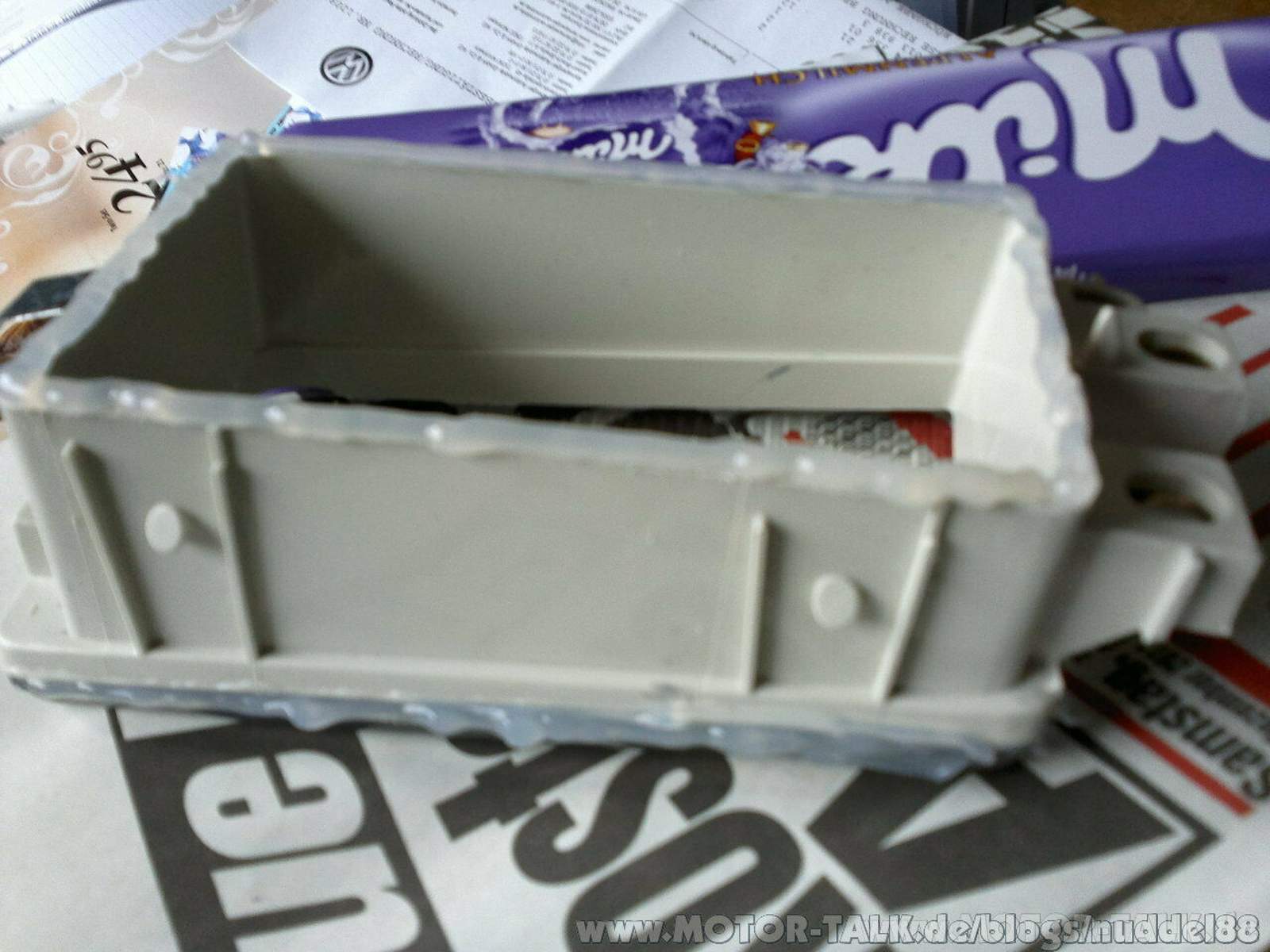

Schon beim Kauf im Februar 2011 begannen mich, die in schwarz selbst abgedichteten Nebelscheinwerfer optisch zu stören.
bild1425abild1425a
Weil aber andere Dinge im Vordergrund standen, habe ich mich erst im Herbst 2011 auf die Suche nach einer Lösung gemacht.
Und siehe da, bei Ebay nagelneue Nebelscheinwerfer für 18,28- pro Seite. Aus Polen mit E1-Prüfzeichen und versandkostenfrei.
Für das Geld kannste nicht viel falsch machen - dachte ich..
Als ich die NSW in Händen hielt (Versand war schnell), fiel mir bald auf, dass die Qualität nicht der gewünschten Vorstellung entspricht.
Egal, sie waren (noch) heile und sollten nach peniblem Abdichten mit Silikon (man weiß ja nie..)

Schon beim Vergleich alte originale gegen neue Polennsw war klar - die werden nicht lange drin bleiben..
Also doch die Mühe begonnen, die originalen Hellas zu bearbeiten. Da der Kleber so gut hielt, kamen die kompletten Scheinwerfer für 10Minuten bei vorgeheizten 200° in den Backofen.
So lies sich das Glas leicht von dem Scheinwerfer lösen und die Popelarbeit alles sauber zu bekommen begann.
bild216bild216
bild217bild217
Glas noch der Spühlmaschine beigegeben und auf die Suche im Baumarkt nach einem geeigneten Kleber, der gut abdichtet gemacht.
Gesucht, gefunden und gekauft.
bild220bild220
Wieder penibelst geklebt und aushärten lassen, danach die überstehenden Reste mit einem Kuttermesser randdicht abgeschnitten.

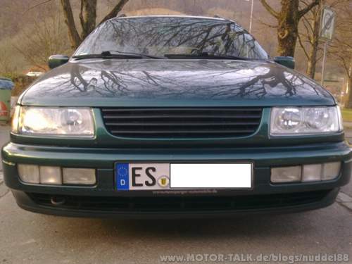

Also mal wieder Ebay angeschmissen und diesmal original Hella NSW für beide Seiten bestellt. Da wird nichts mehr nachsilikoniert, das ist gute Ware, schon den Unterschied beim Auspacken entdeckt :D
bild287bild287
Bin mit der Ausleuchte zufrieden und für 31,- original Hella das Stück darf man nicht meckern.
Würde ich so weiterempfehlen.
bild297bild297

Fri Feb 17 12:20:51 CET 2012    |    Nilksson
Hey, Nadi!
Sieht gut aus, hält jetzt bestimmt auch länger.
Einziger Schönheitsfehler ist für mich, daß die NSW nicht ganz bündig zu
Blende und Blinker passen. Aber sonst - top!
Gruß Eiche.
