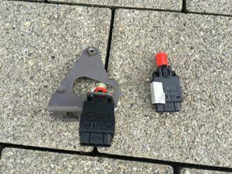

SchalterSchalter
Als ich Rainer daraufhin wies war es klar - die ABS-Kontrollleuchte wurde durch einen Schalter der Heckscheibenheizung ersetzt. Dieser steckte zur Deko dran.
Wir rochen den Braten (es ist mit Sicherheit ein Fehler im ABS hinterlegt, die Leuchte würde leuchten und das sollte vertuscht werden) und vereinbarten, dass wir in Kontakt bleiben, der Verkäufer meldet sich wenn er was Neues weiß.
