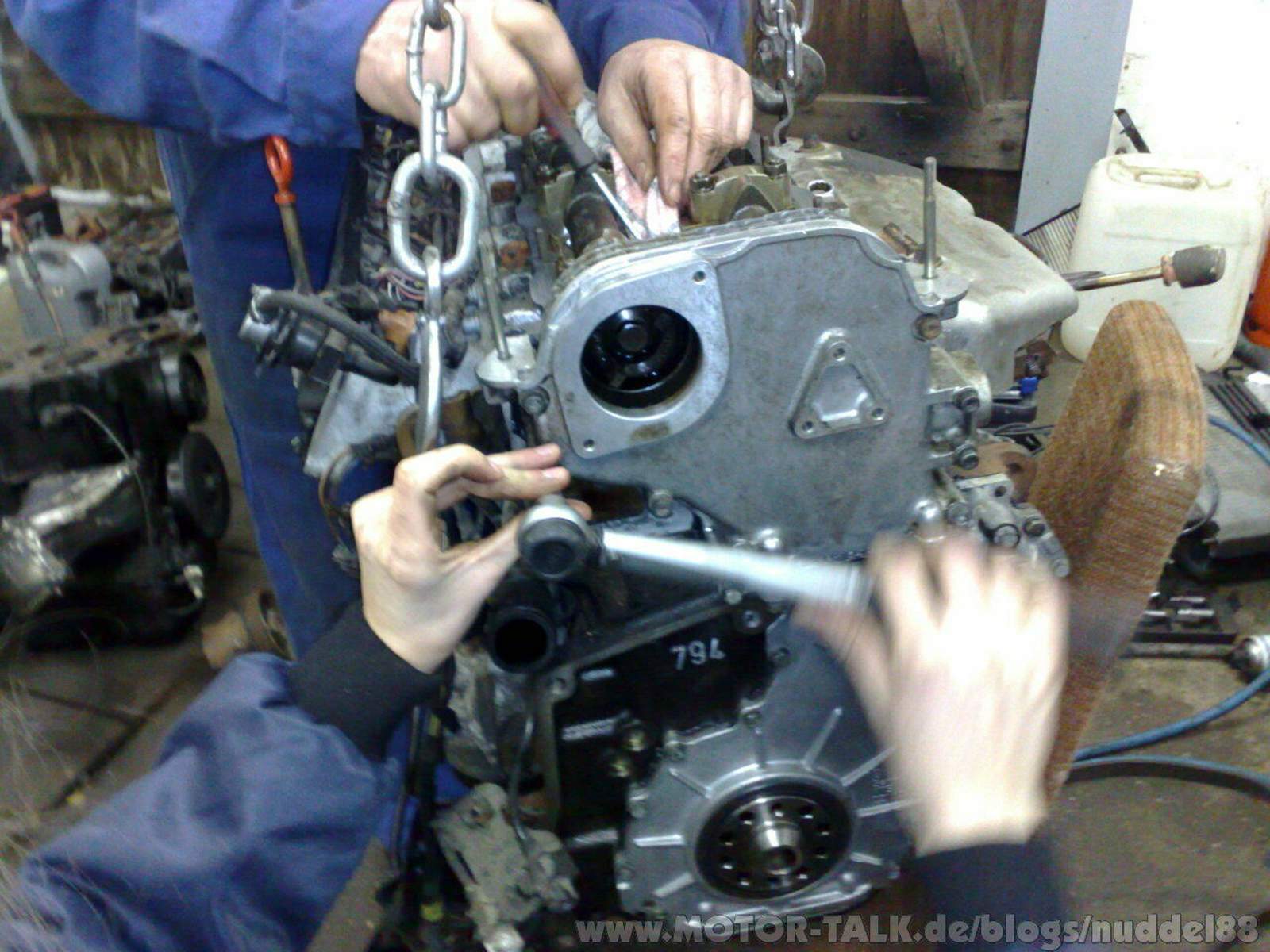

Und dann gings auch schon los:
Maske, Ansaugbrücke, Zylinderkopfhaube ab,
160120104241601201042416012010426160120104261601201042716012010427
während Ursel die Stoßstange von unten löste.
1601201043016012010430
Auch Papa hat die Arbeitswut gepackt.
160120104321601201043216012010433160120104331601201043416012010434

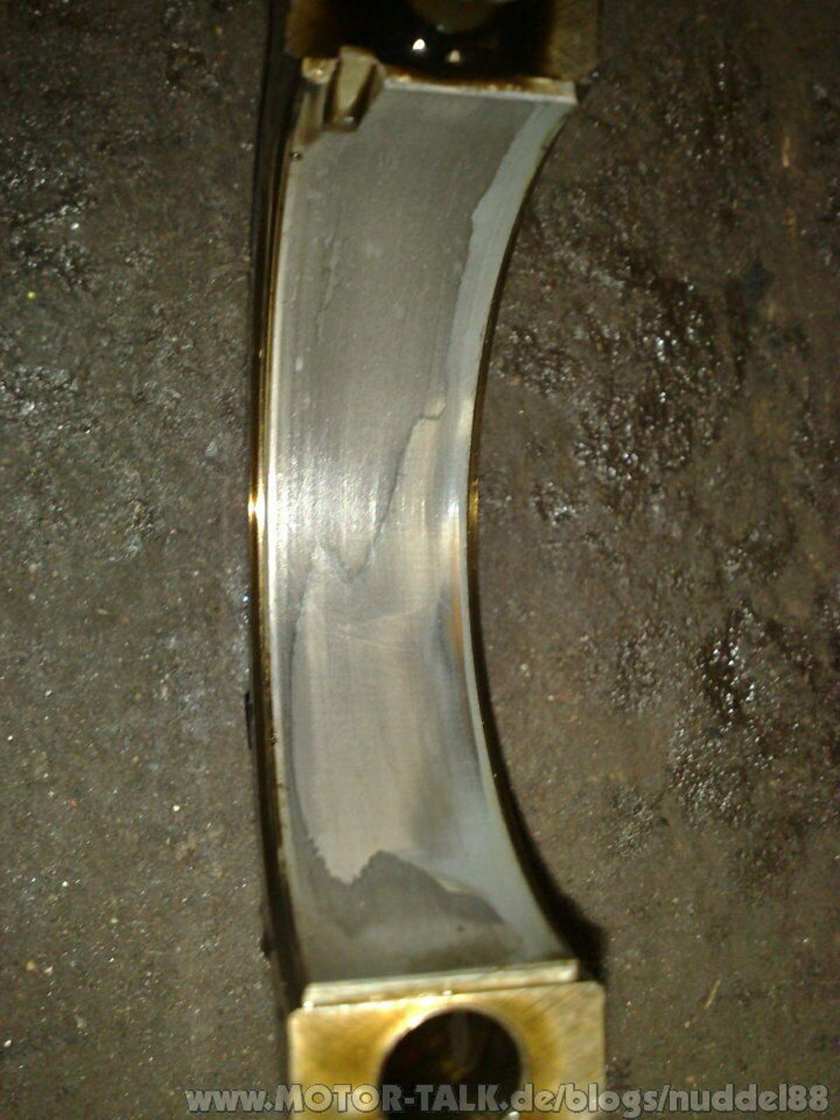

Die letzte Hoffnung, dass der alte Motor wieder reinkommt, starb mit folgenden Bildern.
Die viele hundert tausend km gingen auch nicht ungestreift an der ZKD vorbei.
bild33bild33 1601201044316012010443 25012010506250120105062501201050425012010504 bild0460bild0460bild0472bild0472bild0480bild048017012010477170120104771701201047617012010476bild0470bild0470
Irgendwas wollte nur mit Gewalt aufgehen.
